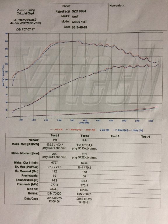

Długi AB Opublikowano 26 Sierpnia 2018 Opublikowano 26 Sierpnia 2018 Wczoraj odwiedziłem hamownię i jestem załamany Co to jest ??? pomocy
przem8 Opublikowano 26 Sierpnia 2018 Opublikowano 26 Sierpnia 2018 Wróżek tu nie ma. Wrzuć logi to będzie można się wypowiedzieć 1
