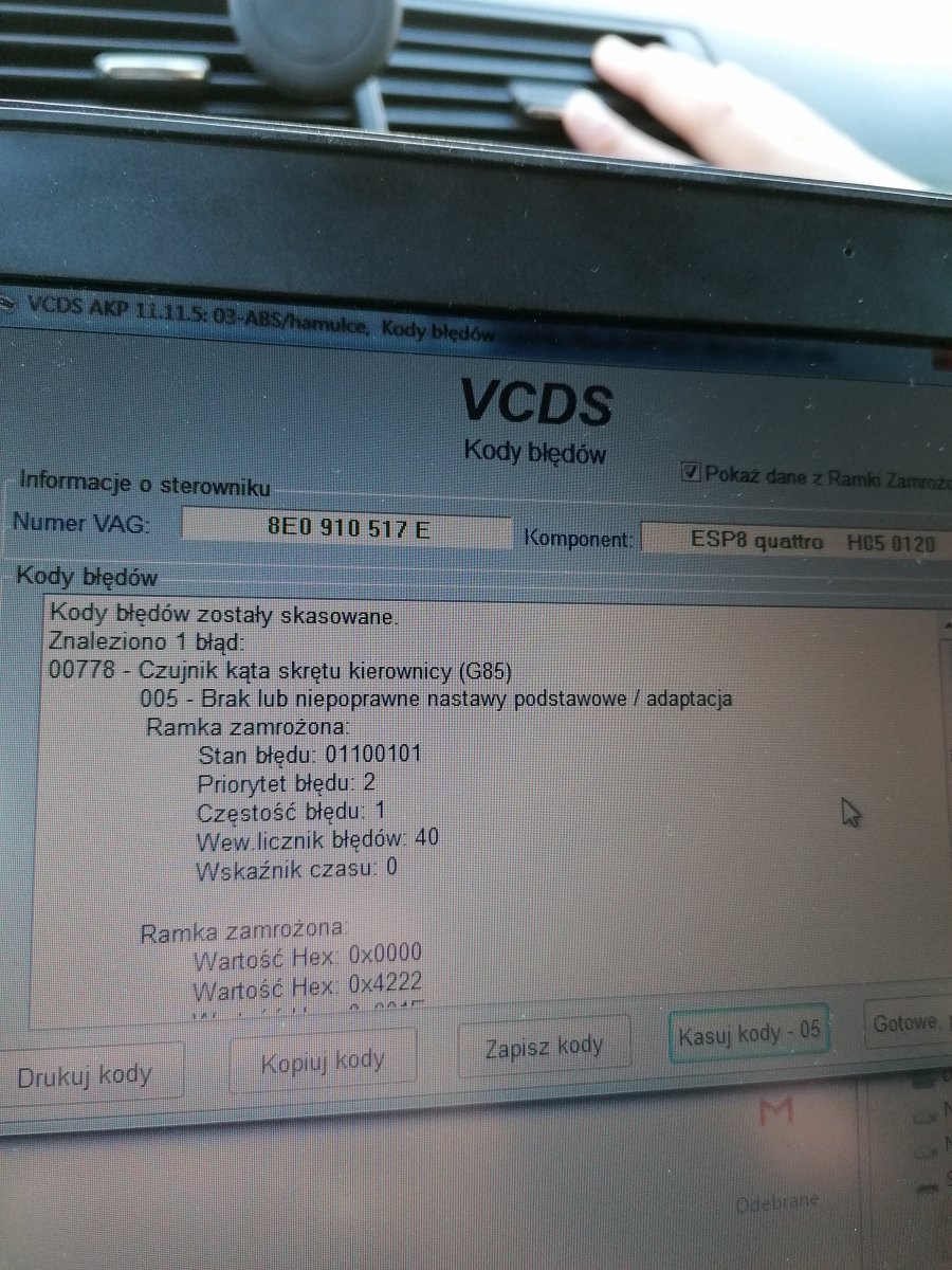

Chłopaki wyskoczył mi błąd od ESP. Kontrolka ciągle się pali. Nic nie było grzebane. Próbowałem zaadaptować, ale nie mogę. Z tego co pamiętam to po wejściu do sterownika jest zapamiętane kodowanie, ale nie pamiętam jakie.
