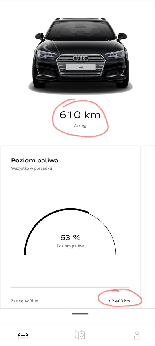

Czy w apce myAudi nie powinien zasięg adblue spadać wraz z zasięgiem na zbiorniku ? U mnie od kulku dni mimo spadku ilości km na zbiorniku paliwa, iloś adblue  cały czas jest >2400km.
Pewnie od tych 2400 zacznie spadać....
Dopiero pod końcem zacznie spadać. Jak będzie zasięg mniejszy niż 2400 km.
Dziękuje za info.
