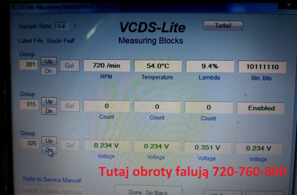

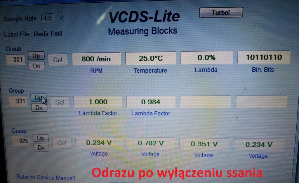

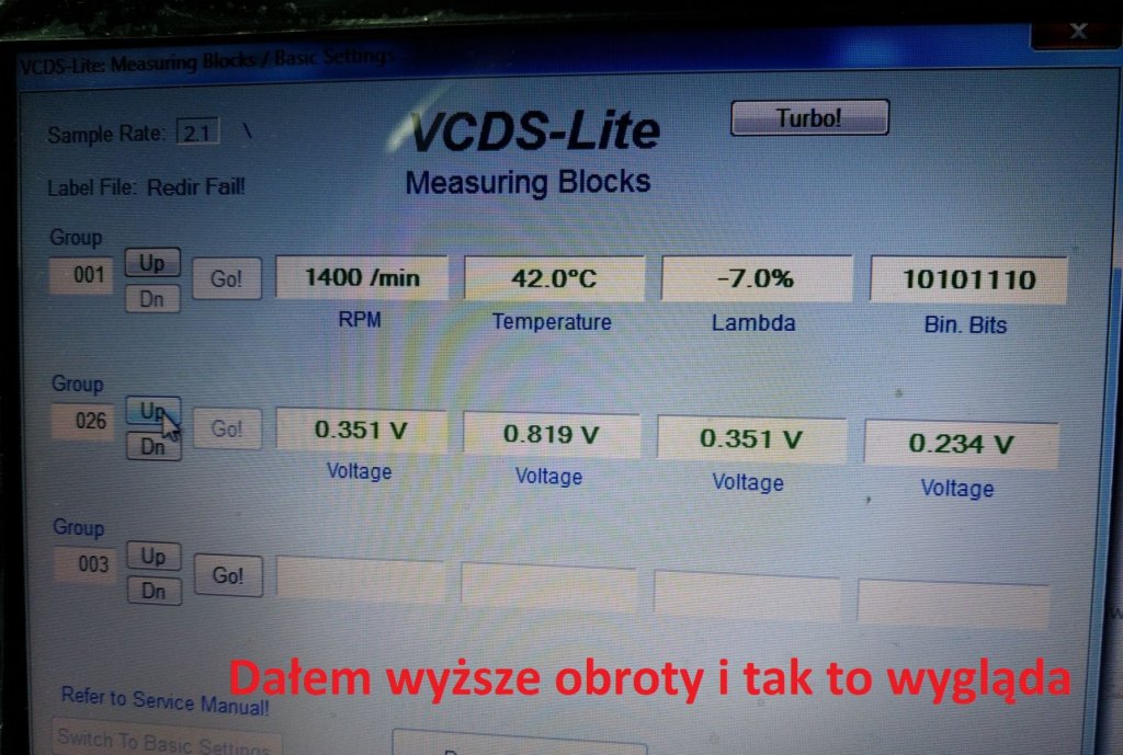

hunter999 Opublikowano 4 Grudnia 2018 Opublikowano 4 Grudnia 2018 Witam, mam wibracje w swoim bfb odczuwalne na budzie i ogólnie obroty falują między 720-800 jak ssanie się wyłączy (na ssaniu nie czuć wibracji i ma wtedy jakieś 1100obrotów może 1200), sprawdzałem blok 26 bo znajomy mi powiedział że tam jest niby pokazany stan cewek i sprawdziłem wstępnie, czy ktoś może mi powiedzieć coś o ich stanie ? Gdzieś na necie znalazłem też temat o Audi TT i tam forumowicz pisał że jak jest poniżej 0,35V to cewka do wymiany się kwalifikuje. Wpadła myśl że to może dwumas jakoś się udało go zniszczyć poprzedniemu właścicielowi ale czy sprzęgło wcisnę czy nie wibrację są takie same, więc wydaje mi się że to nie to. Dodam że przebieg jest ori 170tyś km (sprawdzałem w aso przed zakupem), auto jeździło głównie po mieście. Na dniach postaram się zrobić jakieś logi statyczne i dynamiczne.

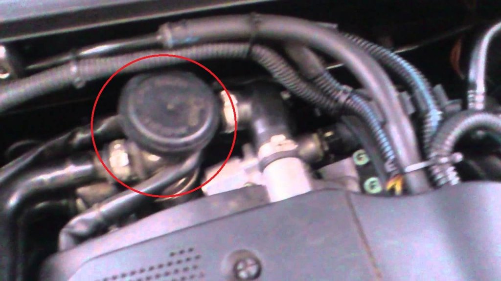

hunter999 Opublikowano 4 Grudnia 2018 Autor Opublikowano 4 Grudnia 2018 Czy odma w tym silniku to jest ten grzybek pomiędzy silnikiem a grodzią silnika ?
przem8 Opublikowano 5 Grudnia 2018 Opublikowano 5 Grudnia 2018 (edytowane) 6 godzin temu, hunter999 napisał: w oleju, czy to może być tego wina ? A ten zawór odpowietrzający skrzynię korbową to gdzie się znajduję ? Jak jest cewka w oleju to może skutkować wypadaniem zapłonów i nierówną pracą. Ten zawór odmy z linku jest w trójniku pod kolektorem ssącym, do którego wchodzi takie kolanko. Ten grzybek to jeden z elementów układu odmy ale raczej rzadko się psuje i co najwyżej może zarosnąć mazią jesli jeździsz teraz na krótkich dystansach. Jak na odpalonym silniku podskakuje odkręcony korek wlewu oleju to ten zaworek jednokierunkowy odmy z trójnika jest sprawny i teoretycznie cała odma jest drożna. Edytowane 5 Grudnia 2018 przez przem8

k232 Opublikowano 5 Grudnia 2018 Opublikowano 5 Grudnia 2018 11 godzin temu, hunter999 napisał: Ok, zaraz się za to wezmę, bo przytkana odma może skutkować telepaniem ? Przecież Ci napisał, że jak masz cewkę w oleju to prawdopodobnie będzie przyczyna telepania. Napraw cewki i jak nie będzie efektu to szukaj dalej.. Masz jedną przyczynę praktycznie znalezioną a już lecisz na logi
