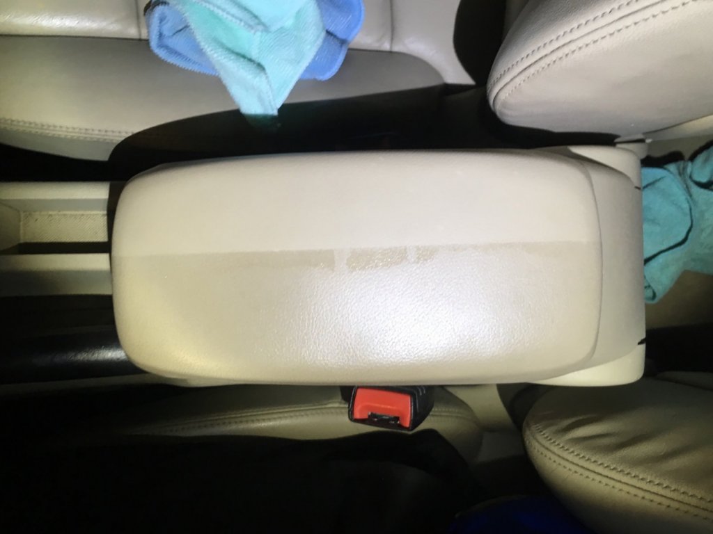

Adam87 Opublikowano 23 Grudnia 2018 Udostępnij Opublikowano 23 Grudnia 2018 (edytowane) Norbert Super autko dla Żonki sprawiłeś teraz pewnie nieraz będziesz miał dylemat którym do pracy I znowu czyszczenie środka jak w A2.... ale efekt już widać choćby na podłokietniku. (jakoś najbardziej rzucił się w oczy) Powodzenia w czyszczeniu i modach, a przede wszystkim bezawaryjności Edytowane 23 Grudnia 2018 przez Adam87 Odnośnik do komentarza Udostępnij na innych stronach Więcej opcji udostępniania...

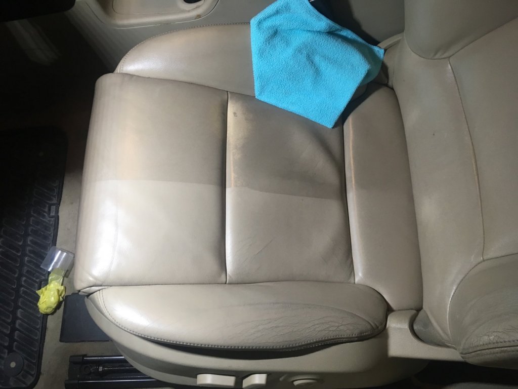

Norbas Opublikowano 26 Grudnia 2018 Autor Udostępnij Opublikowano 26 Grudnia 2018 Dzieki Adam Na lato wywalę wszystkie fotele jak należy i wypiore dywan bo tez by się przydało go ogarnąć... mało który norek potrafi dbać o środek... na serwisie to w ogóle czasem jest masakra, nie idzie wysiedzieć w aucie bo syf albo smród Odnośnik do komentarza Udostępnij na innych stronach Więcej opcji udostępniania...
Adam87 Opublikowano 26 Grudnia 2018 Udostępnij Opublikowano 26 Grudnia 2018 2 godziny temu, Norbas napisał: Dzieki Adam Na lato wywalę wszystkie fotele jak należy i wypiore dywan bo tez by się przydało go ogarnąć... mało który norek potrafi dbać o środek... na serwisie to w ogóle czasem jest masakra, nie idzie wysiedzieć w aucie bo syf albo smród Wiem co to znaczy... samochody za miliony a syf, że masakra. Raz w jednej T gość miał mięso w przednim bagażniku i tak jeb...o, że musieliśmy hale wietrzyć, bo nie dało się wytrzymać Odnośnik do komentarza Udostępnij na innych stronach Więcej opcji udostępniania...

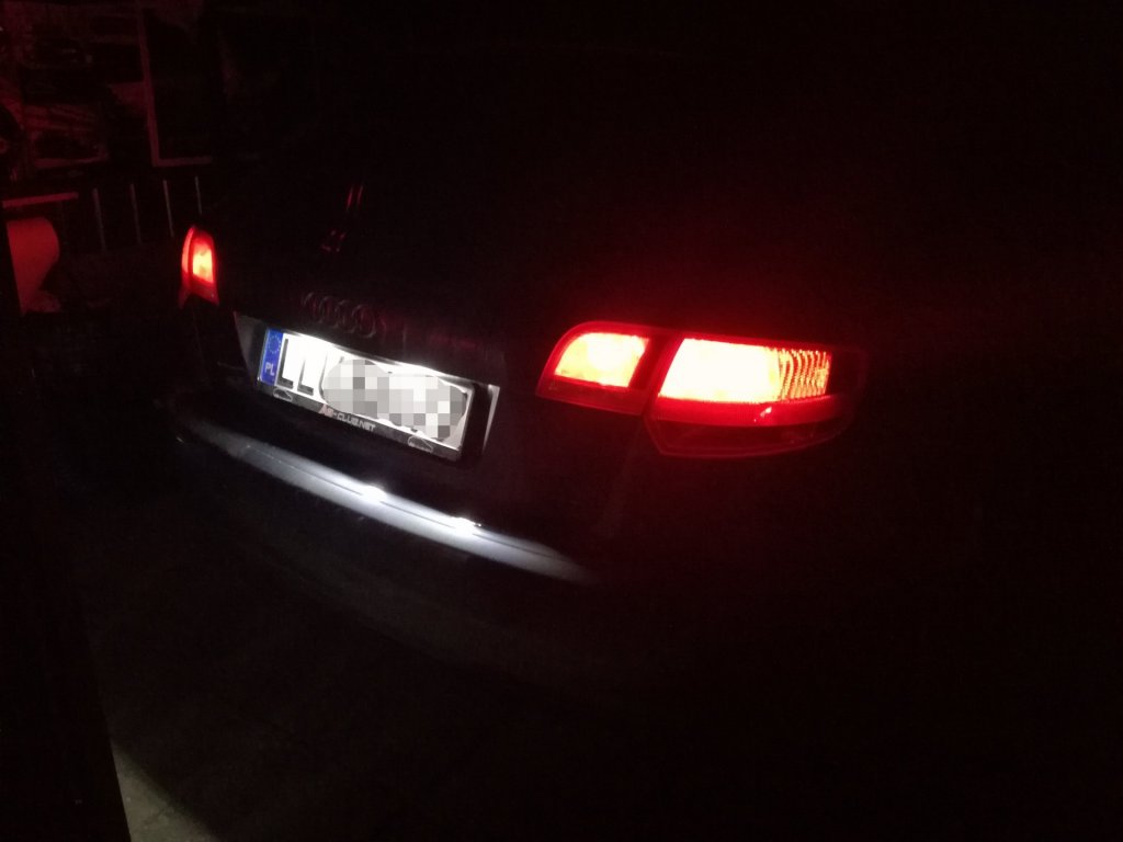

Łuki28.08 Opublikowano 28 Grudnia 2018 Udostępnij Opublikowano 28 Grudnia 2018 Ja kodowałem przy pomocy pomocnika kodowania w vcds jest kilka rzeczy które można uruchomić ale to już wiesz skoro masz US zrobione.. dokładnie tak VR Odnośnik do komentarza Udostępnij na innych stronach Więcej opcji udostępniania...
Norbas Opublikowano 28 Grudnia 2018 Autor Udostępnij Opublikowano 28 Grudnia 2018 Już znalazłem i w niedziele będę działał graty vr-ki Odnośnik do komentarza Udostępnij na innych stronach Więcej opcji udostępniania...
Animal Opublikowano 2 Stycznia 2019 Udostępnij Opublikowano 2 Stycznia 2019 Tak jak już rozmawialiśmy auto robi świetne wrażenie i silniczek pięknie mruczy. Znając Ciebie to za kilka miesięcy będzie totalny kozak. Gratuluje Odnośnik do komentarza Udostępnij na innych stronach Więcej opcji udostępniania...
Norbas Opublikowano 2 Stycznia 2019 Autor Udostępnij Opublikowano 2 Stycznia 2019 9 godzin temu, Animal napisał: Tak jak już rozmawialiśmy auto robi świetne wrażenie i silniczek pięknie mruczy. Znając Ciebie to za kilka miesięcy będzie totalny kozak. Gratuluje Jeszcze raz wielkie dzięki Mati za wsparcie techniczne W dniu 28.12.2018 o 15:22, Łuki28.08 napisał: Ja kodowałem przy pomocy pomocnika kodowania w vcds Było: Jest Tak więc odpalone tylne halogeny jako pozycja z takim samym natężeniem jak boczne pozycje niby nic a mordkę cieszy i dużo lepiej wygląda 2 Odnośnik do komentarza Udostępnij na innych stronach Więcej opcji udostępniania...
