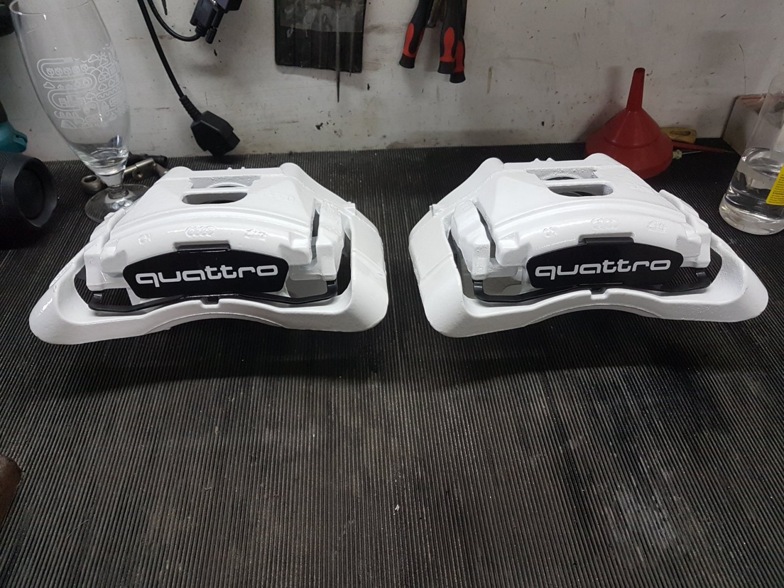

Vexart Opublikowano 9 Kwietnia 2019 Autor Opublikowano 9 Kwietnia 2019 Godzinę temu, Misieqq7 napisał: ładny wynik!:) mógłby niut trochę lepszy wyjść, ale może na 98 pewnie pójdzie w górę , mimo to super wynik! pewnie teraz nie to auto Całkowicie nie te auto. Się okaże co to wyjdzie na 98 jak pojadę poprawić. Ale hamulce wpierw. Strach jeździć na tym co teraz jest. I się sporo gratów nazbierało z demontażu ? i ciągle przybywa. Z chęcią bym to sprzedał za bardzo małe pieniądze. Wtryski, pompa sai, rurki, ic lewy, hamulce 288, 312 i 245 na tył, Turbo bez luzów ale popękane żeliwo,

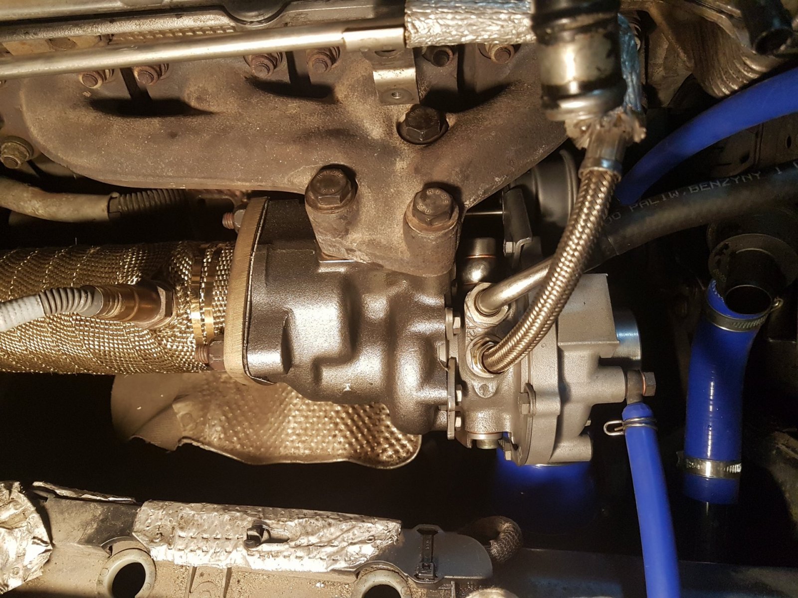

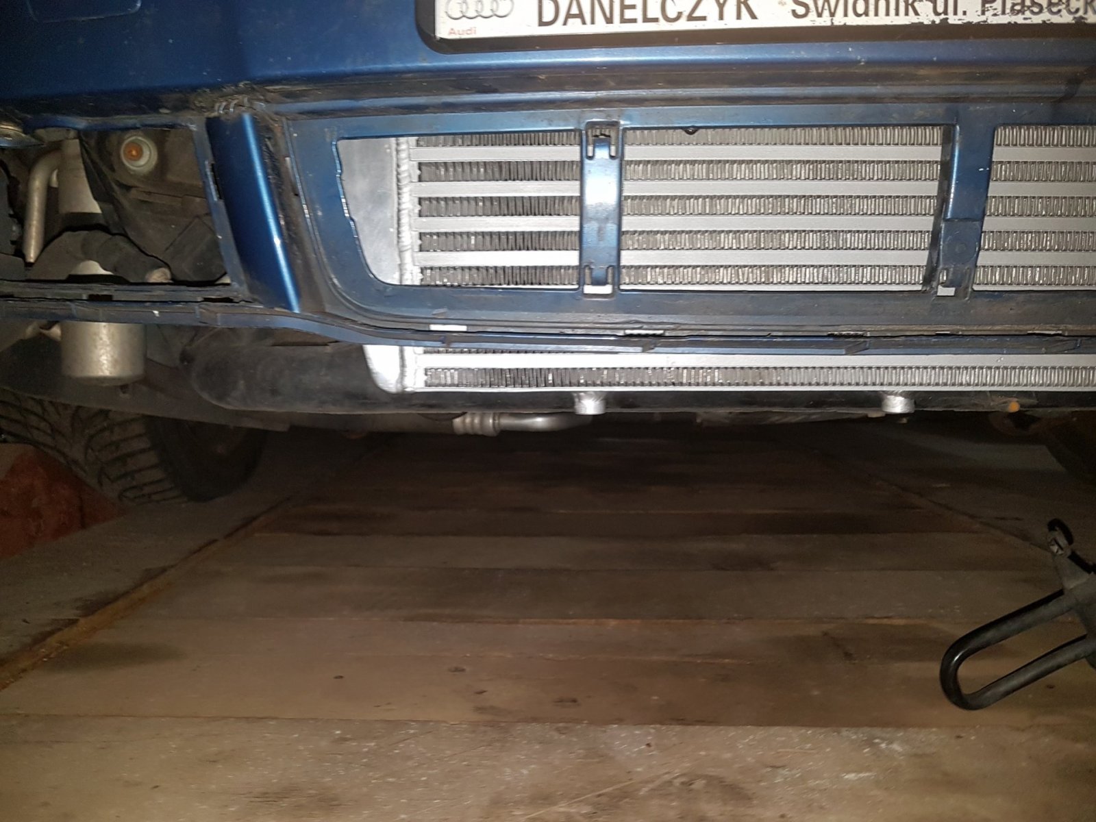

Vexart Opublikowano 9 Kwietnia 2019 Autor Opublikowano 9 Kwietnia 2019 (edytowane) Jeszcze wszystkiego nie zmieniłem Ale to co do tej pory: Turbo hybryda od geremiego, bebechy od k04 064 Polecam. Downpipe jak i Tip spawany przez człowieka z Lublina w dość dobrej cenie. 660 razem. Dp owinięty bandażem, dużo daje. Tip spawany pod wlot turbo 47mm i przepływkę 3'' Przepływomierz 3'' Sprzęgło z awx Cały dolot 63mm sam składałem i jakoś wytrzymuje coś powyżej 1 bara. Intercooler fmic 180. Wymieniłem Dv i niepotrzebnie kupiłem n75 bo jak się okazało moje stare kilkuletnie jest dużo szczelniejsze niż nowe i mogę sprzedać n75. Dojdą hamulce 320/288 przewody w oplocie hel od Dev, za które bardzo dziękuję, dzisiaj przyszły Również polecam. Niedługo świece ngk prf7q. Puki co to wszystko co pamiętam. Dzięki wszystkim za pomoc Bym zapomniał o Galetto, podniósł mi Moc, również polecam. Edytowane 9 Kwietnia 2019 przez Vexart

shogu Opublikowano 10 Kwietnia 2019 Opublikowano 10 Kwietnia 2019 19 godzin temu, Vexart napisał: Jeszcze wszystkiego nie zmieniłem Ale to co do tej pory: Turbo hybryda od geremiego, bebechy od k04 064 Polecam. Downpipe jak i Tip spawany przez człowieka z Lublina w dość dobrej cenie. 660 razem. Dp owinięty bandażem, dużo daje. Tip spawany pod wlot turbo 47mm i przepływkę 3'' Przepływomierz 3'' Sprzęgło z awx Cały dolot 63mm sam składałem i jakoś wytrzymuje coś powyżej 1 bara. Intercooler fmic 180. Wymieniłem Dv i niepotrzebnie kupiłem n75 bo jak się okazało moje stare kilkuletnie jest dużo szczelniejsze niż nowe i mogę sprzedać n75. Dojdą hamulce 320/288 przewody w oplocie hel od Dev, za które bardzo dziękuję, dzisiaj przyszły Również polecam. Niedługo świece ngk prf7q. Puki co to wszystko co pamiętam. Dzięki wszystkim za pomoc Bym zapomniał o Galetto, podniósł mi Moc, również polecam. @Vexart swietna robota! Mam dwa pytania: 1. Gdy podjales decyzje przejscia na hybryde rozwazyles tez mozliwosc instalacji serii G, pytam poniewaz czeka mnie ten sam zabieg, ale waham sie nad hybryda lub seria G ( zblizone ceny - sugerujac sie polskim dystrubutorem). 2. Przy wyborze fmic 180 wpadles moze na 175 ? Podobno wchodzi bez wiekszych problemow. Pompe paliwa tez zmieniles ? Pozdrawiam
Vexart Opublikowano 10 Kwietnia 2019 Autor Opublikowano 10 Kwietnia 2019 (edytowane) @shogu 1. Myślałem tylko o hybrydzie. Geremi robi dobre i póki co jestem zadowolony. 2. Chyba wszystkie 180 tak naprawdę mają 175 tylko zaokrąglają. Chyba Mi tam fmic wszedł ładnie bez krojenia belki. Musiałem tylko trochę plastiki wyciąć ale to niewiele takie małe kawałeczki. A tak poza tym wszystko ładnie weszło. Pompy paliwa nie zmieniałem dała radę seria najwidoczniej zdrowa. Chociaż myślałem że będę musiał. Edytowane 10 Kwietnia 2019 przez Vexart
