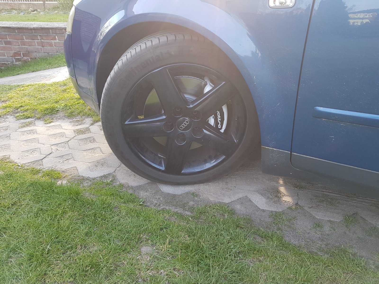

No Hamulce założone przód poszedł gładko z tyłem był problem trzeba było uciąć przewód i na nowo zarobić. Te stalowe przewody ciężko się zarabiają. Ale udało się. Lekko brudny samochód :P
Jak dla mnie źle nie wyglądają białe zaciski chociaż mógł być dalej żółty lub pomarańczowy. Też fajnie by wyglądały.
