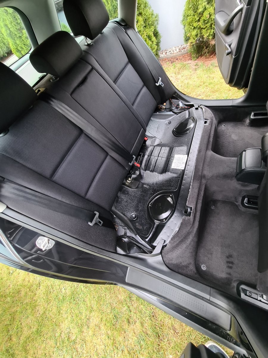

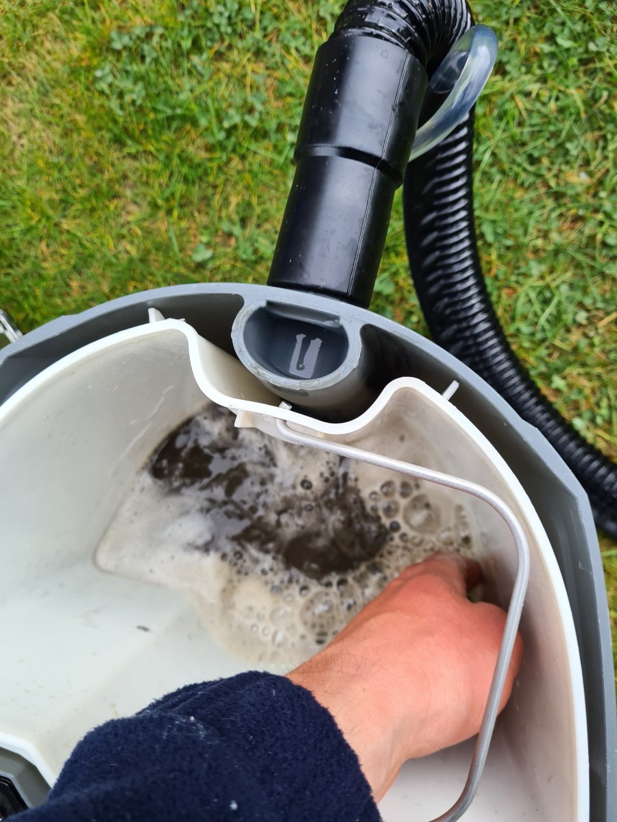

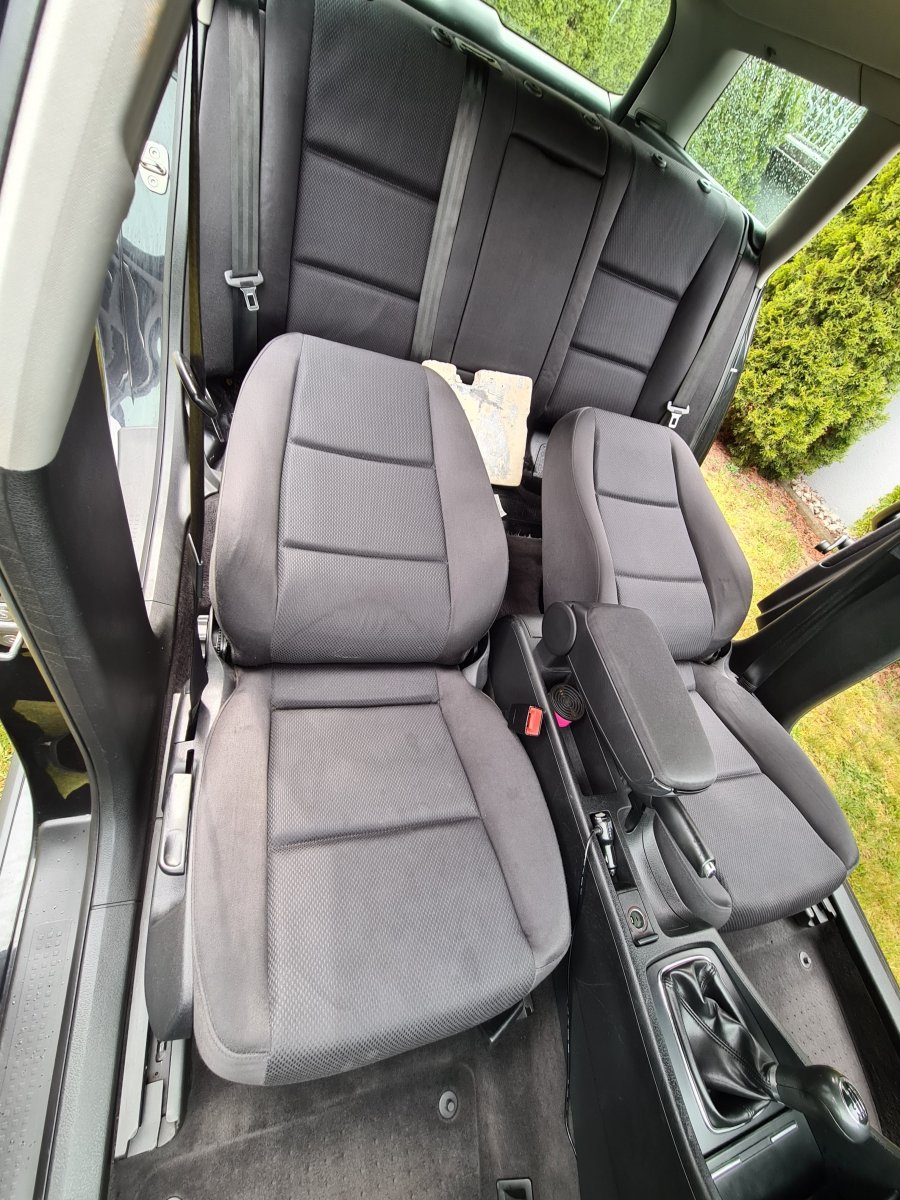

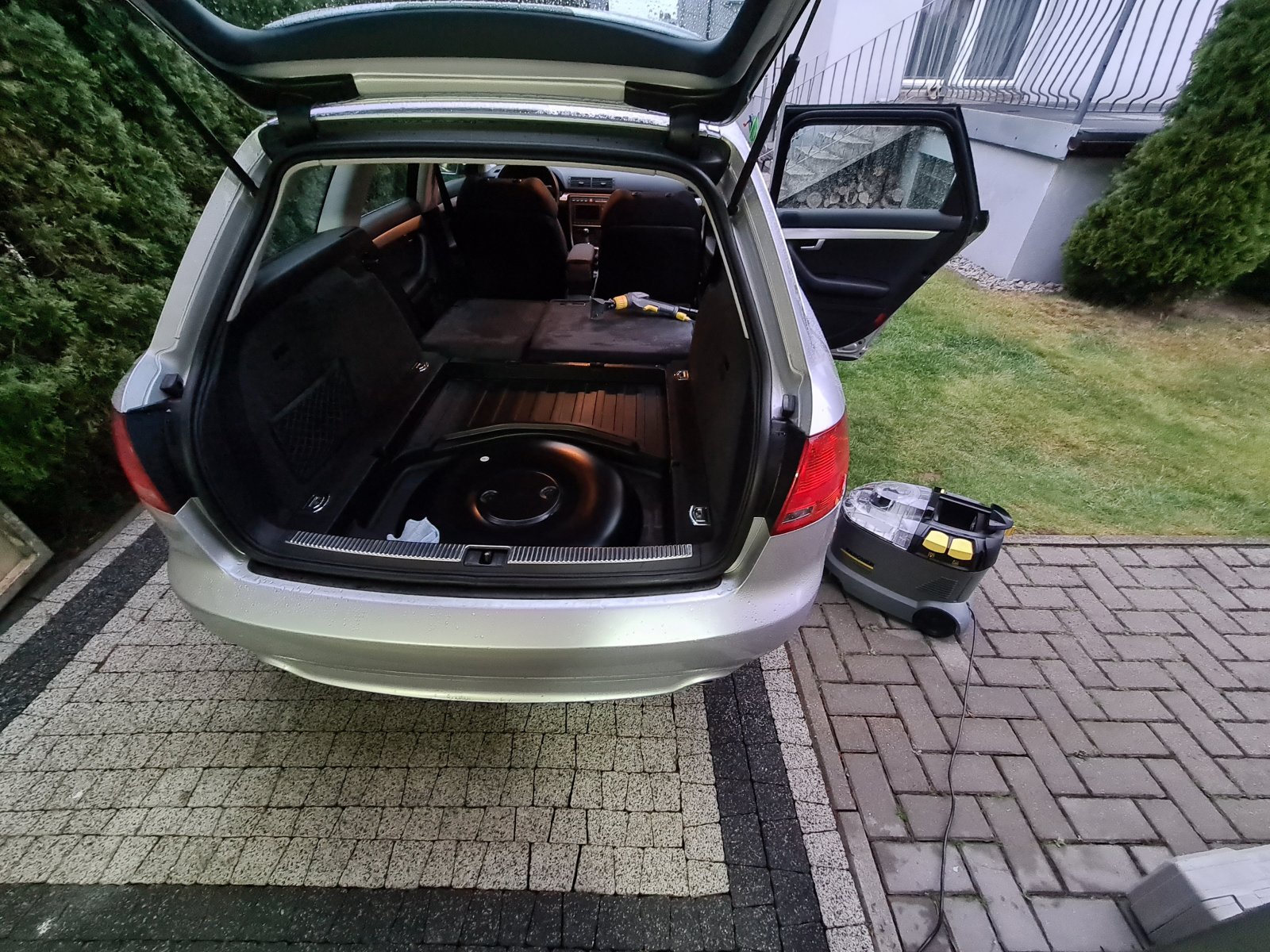

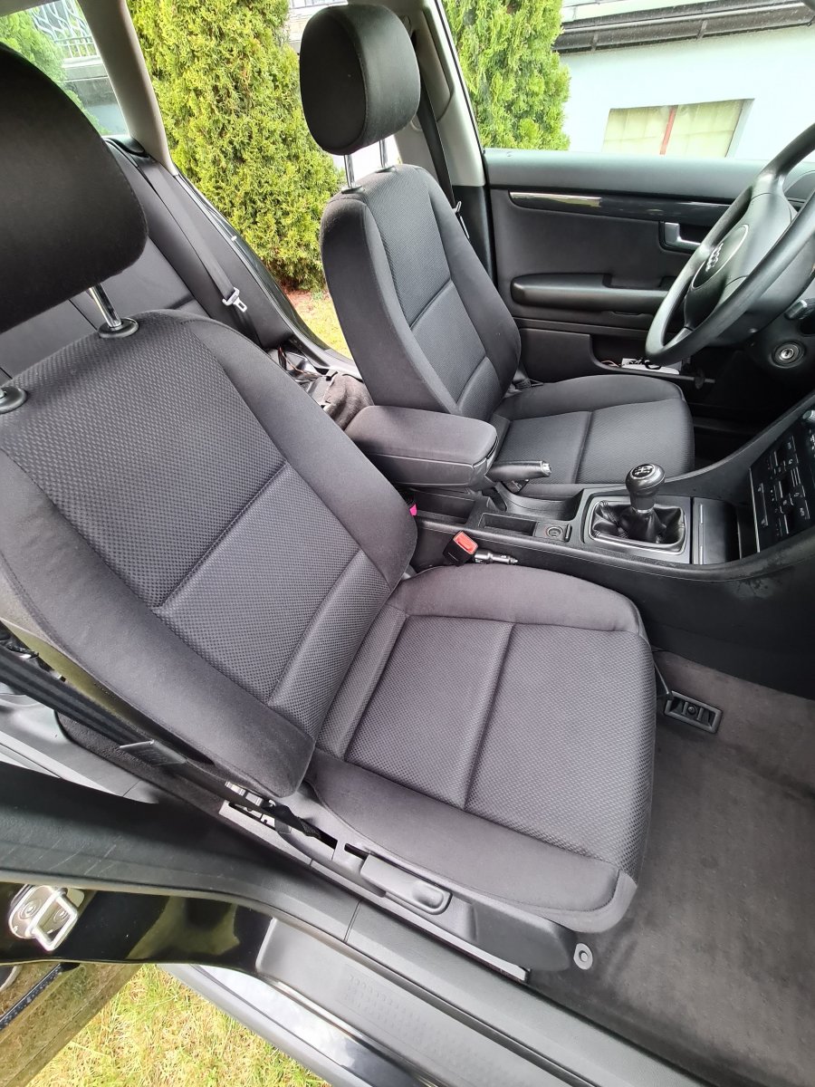

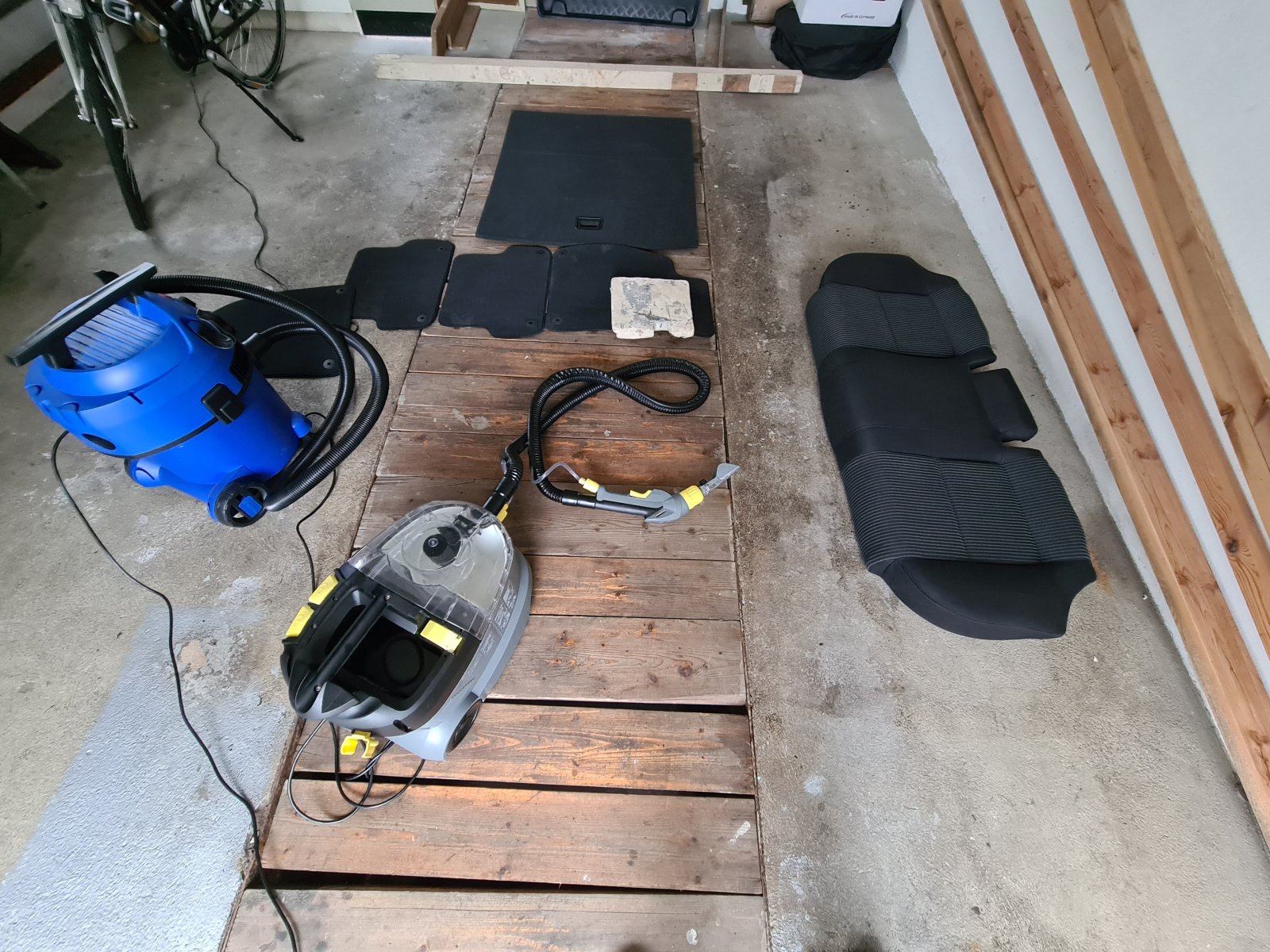

Ale co do samego samochodu to przez tą całą sytuację na świecie mam trochę czasu wiec postanowiłem kupić odkuracz piorący trochę mebli i dywanów w domu było ale co tam będę gadal glownie mi na B7 zależało :grin: i chodź miałem naprawdę czysto to odkurzacz robi cuda i cały brud który siedział gdzieś w środku jest już na zewnątrz, pralem 3 razy aż do momentu gdy leciała juz tylko czysta woda. Oczywiście wypralem wszystkie dywaniki, bagażnik, całą podłogę, fotele, zagłówki i teraz to aż milo się wsiada bo pachnie nowością :banan:
Chodź przyznam ze u mnie wizualnie było bardzo czysto w przeciwieństwie do b6tki mojej Pani która fotele miała już w plamy
A tak wyglądają po praniu, chodź musze przyznać że czasochłonna i bardzo męcząca praca to efekt wynagradza
Taka woda była

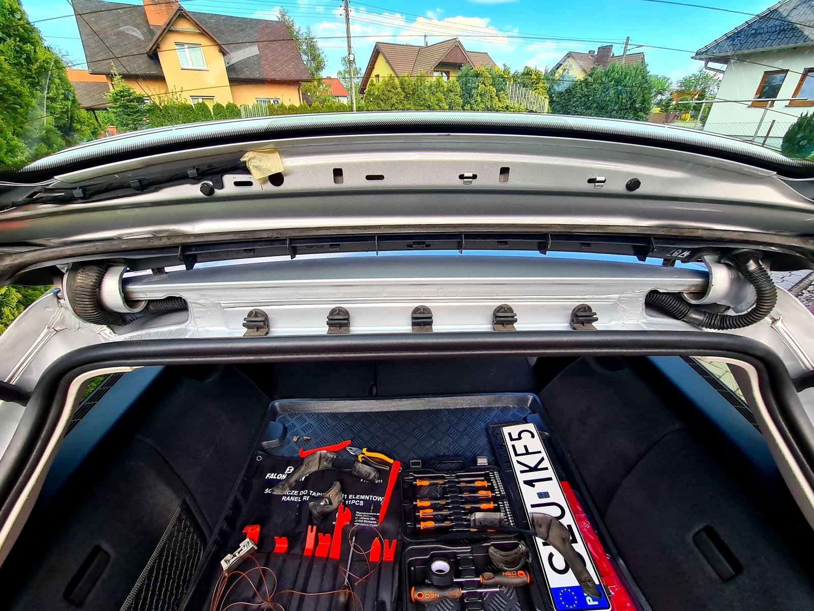

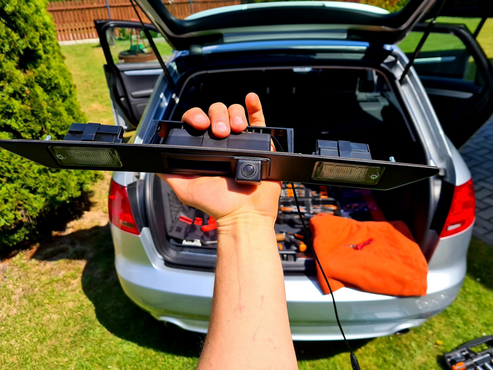

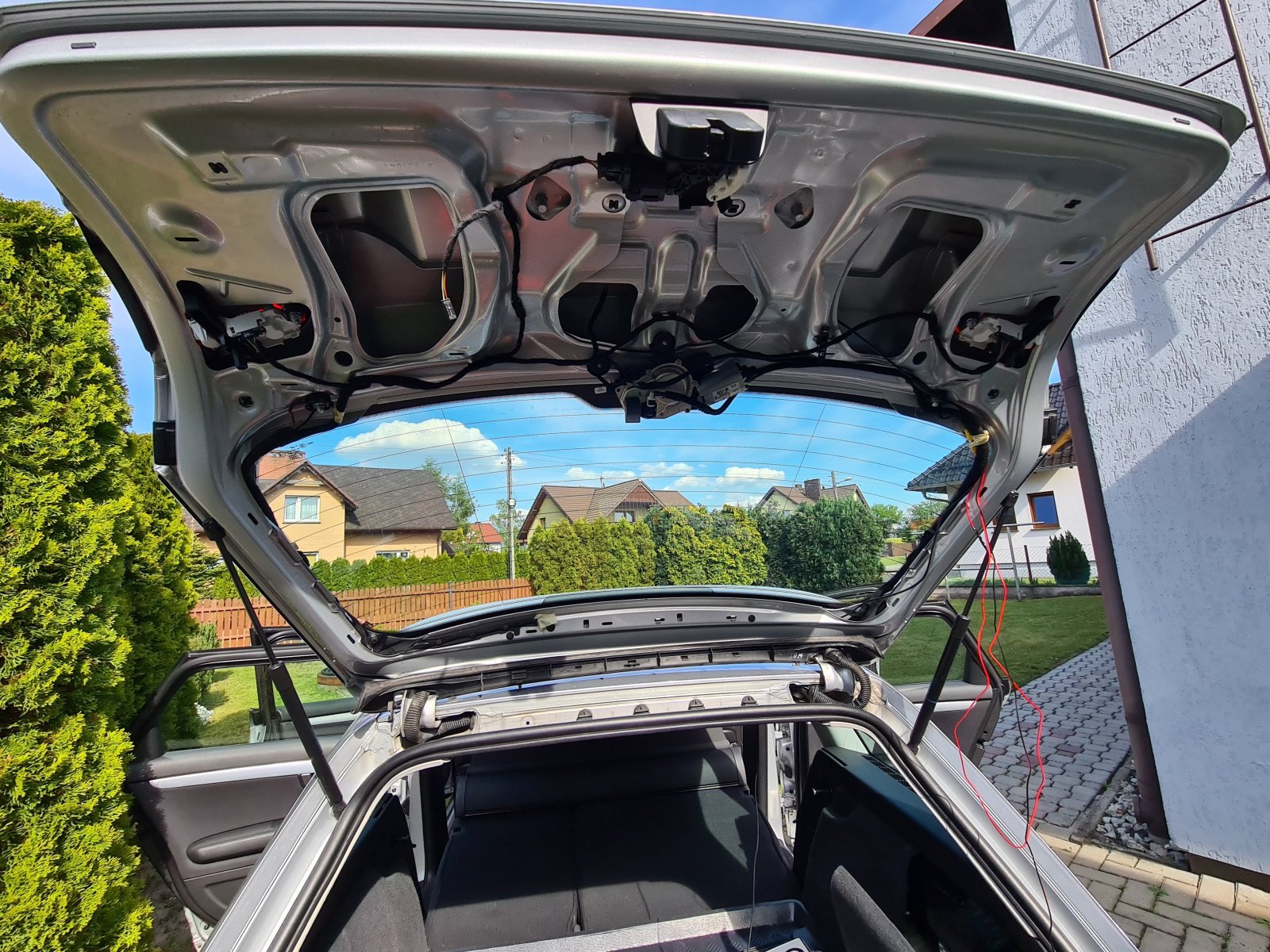

Weekend był ładny więc w końcu zamontowałem kamere cofania :banan:
Wielkie podziękowania dla @woszu za moduł
sam montaz zajął mi prawie cały dzień wszystko dlatego ze chciałem wszystko ładnie pochować aby nigdzie mi kable nie wisiały.

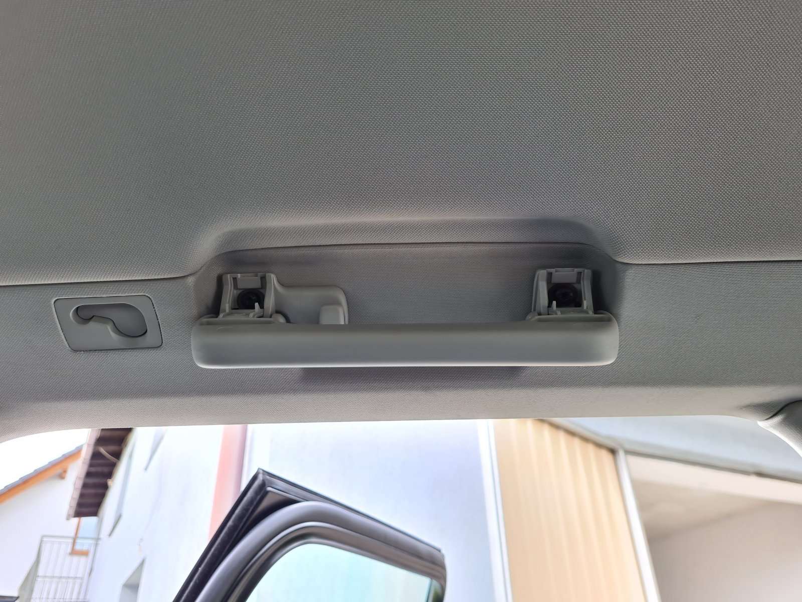

Juz z początku byłem sceptycznie nastawiony bo większość osób na forum pisało że mają duży problem ze ściągnięciem tapicerki i plastikow z klapy u mnie poszło bardzo szybko w 15 minut było już wszystko rozebrane :decayed:

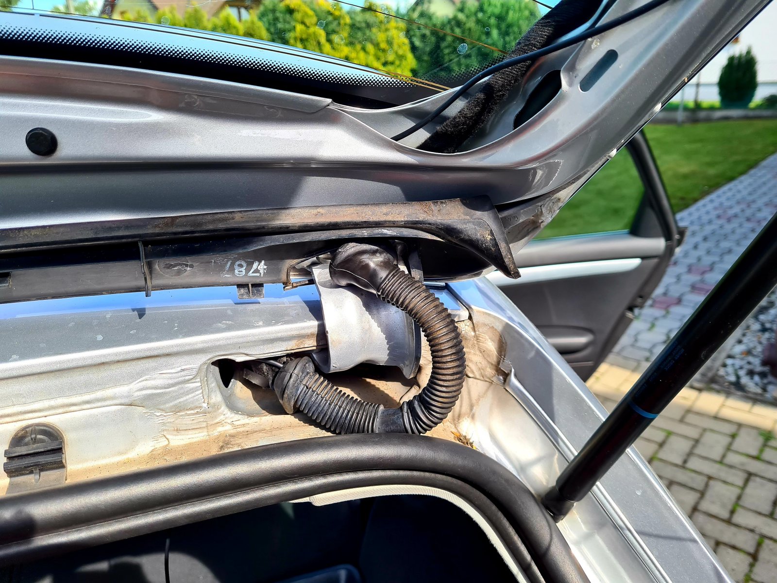

Najgorsze podczas montażu było przeciągnięcie kabelka chinch od kamerki przez gume idącą od klapy bagaznika zeszło mi na tym chyba z 2 godziny...
Ale w końcu się udało

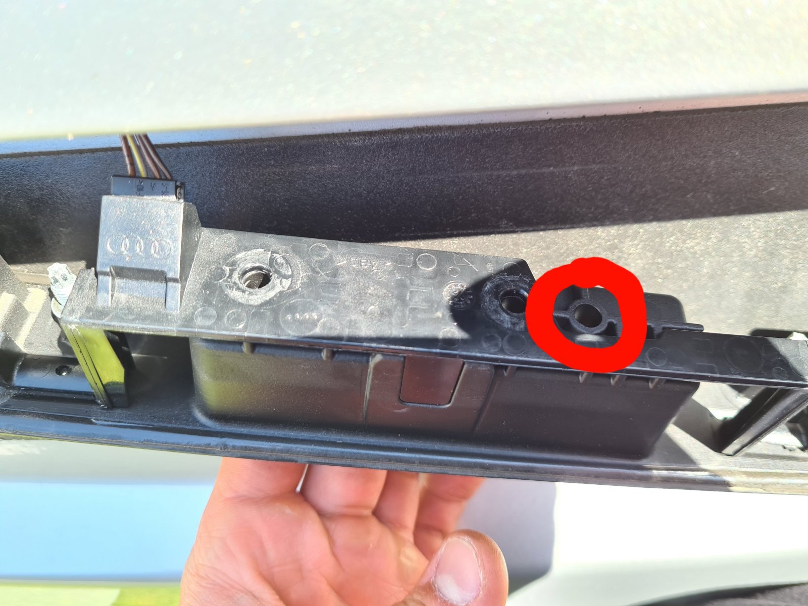

Jak juz kabelek miałem w tym miejscu, to wszystkie kable sobie ładnie ukryłem w prawym boczku klapy, udało mi się też idealnie trafić z kamerka bo śruby pasowały idealnie, jedynie co musiałem zrobić to przerwiercic plastikowy otwor w blendzie żeby mi tam chinch od kamery przeszedl
Dokładnie w tym miejscu
5 minut i kamerka juz siedziała w blendzie

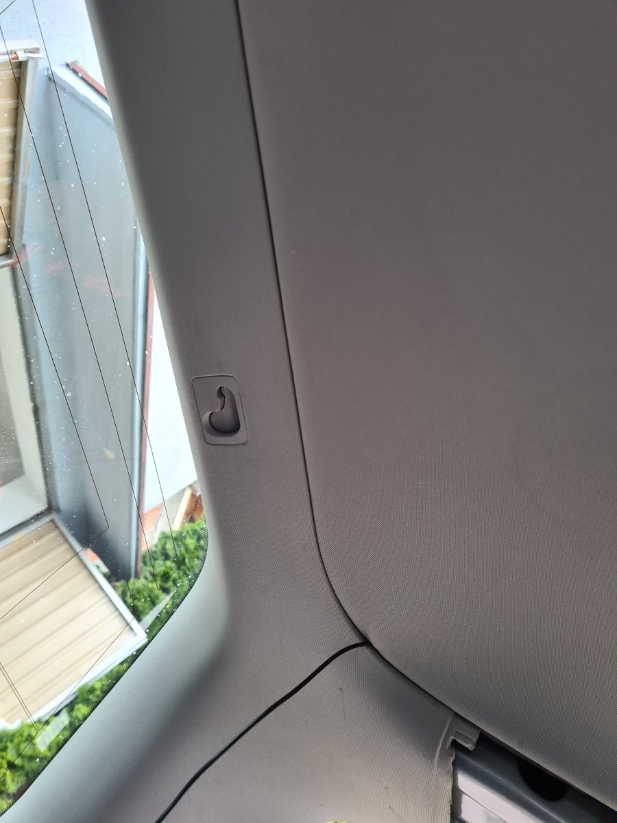

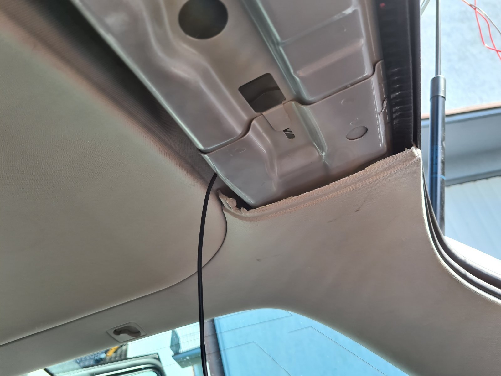

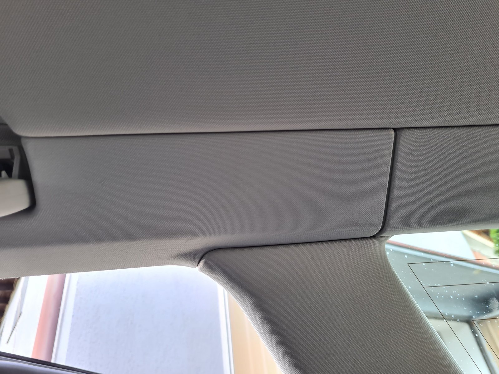

Kabel miałem przeciągnięty przez gume więc zostało mi tylko pociągnąć jeszcze kabelem od światła wstecznego więc podlaczylem kabelek i również pociągnąłem go słupkiem D do sufitu aby oba kable puścic w boczkach po prawej stronie podsufitki
Tędy lecą kabelki B)
Potem wiadomo puściłem je pod schowkiem wszystko ładnie podłączone do modułu
Tak to wygląda z tyłu (brudne jest ale nie było kiedy umyć :facepalm:)

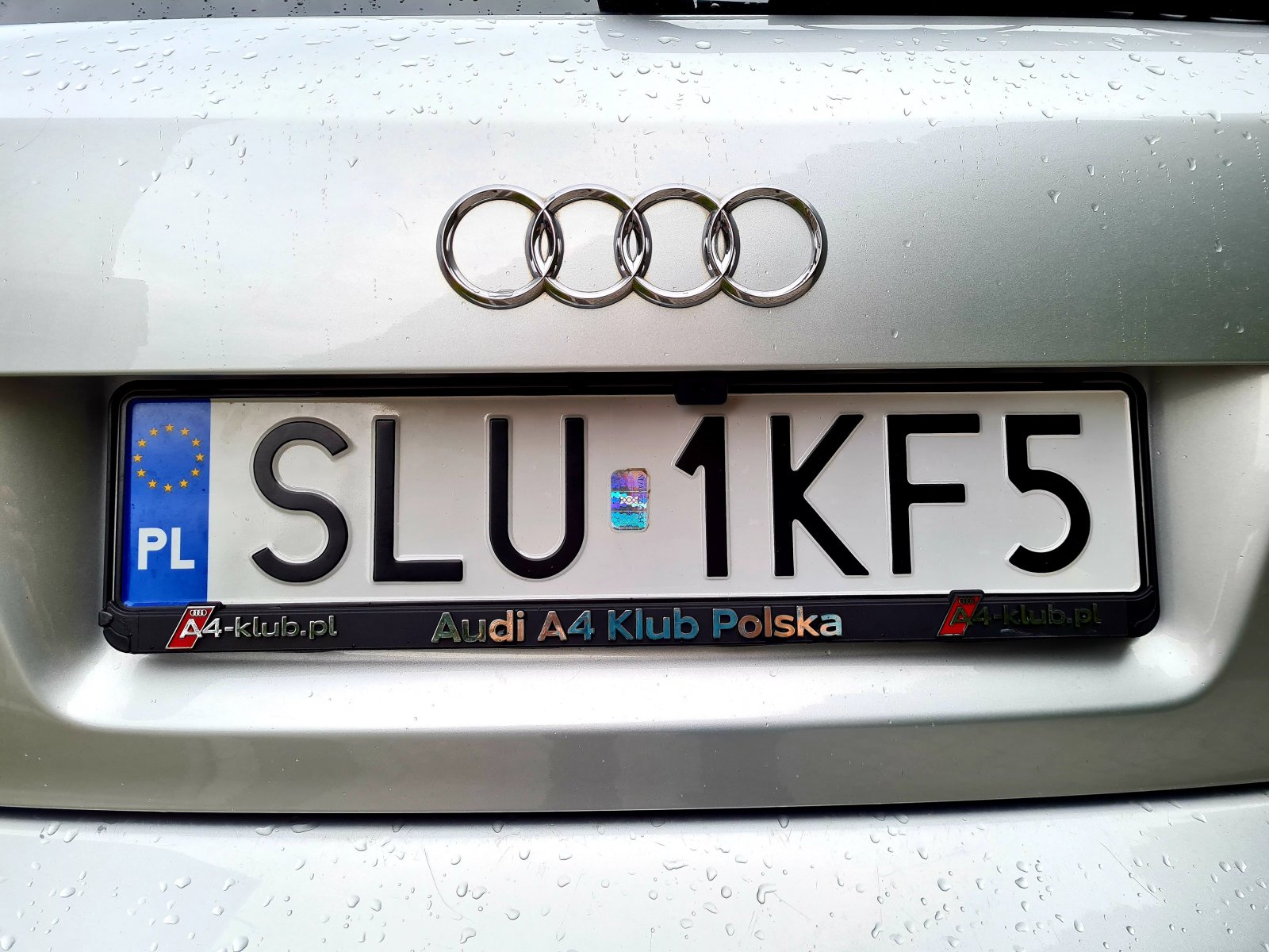

Kamerka z allegro razem z klamką i przyznam że jestem zadowolony także mogę polecić
