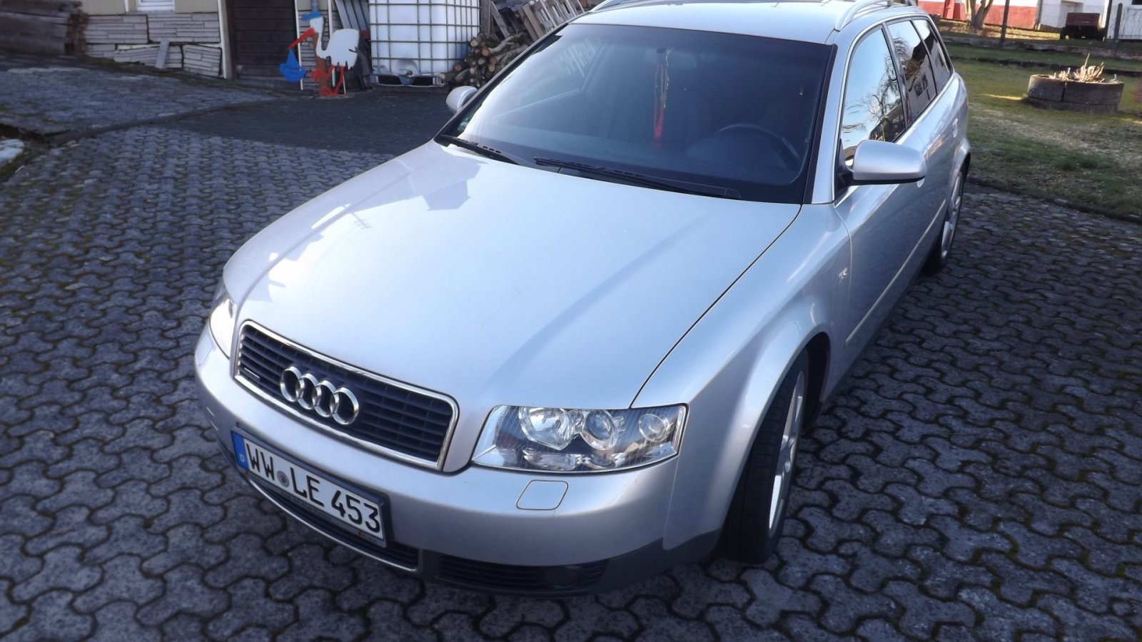

Langista Opublikowano 27 Lutego 2019 Opublikowano 27 Lutego 2019 (edytowane) Siemka, pochwalę się swoim nabytkiem od niezbyt uczciwego handlarza, no ale szkoda strzępić nerwów, mogło być gorzej. Auto po dogłębnym sprawdzeniu katalizatorów, rozrządu i lakieru z mechanikiem zostało zakupione w grudniu 2018. Co zauważyliśmy to : 1. Wymieniany lewy błotnik przód 2. Wycieki oleju spod osłony rozrządu 3. Krótkie cykanie zaraz po odpaleniu. Jako że po dalszych oględzinach auto okazało się nie bite (lekka stłuczka musiała być z przodu ze względu na zderzak) to za 15,5 'udało się' wyszarpać z przebiegiem 312k. Pierwsze plany to pakiet startowy wersja rozszerzona tj.: - rozrząd - wymiana wszystkich pasków + filtry - wymiana wszystkich wężyków powietrza/podciśnienia - płukanka silnika -> czyszczenie smoka -> uszczelnienie silnika -> nowy olej z Millers'a + dodatek - wymiana szklanek, zaworków zwrotnych i dyszy (oringi były już plastikowe..) - nowe świece - wymiana oleju w skrzyni + dodatek (Ravenol) - wymiana oleju w dyfrze (zleciał dosłownie glut, takiego 'oleju' jeszcze nie widziałem) - przetoczenie tarcz z tyłu + nowe klocki (z przodu były w dobrym stanie) - nowe wycieraczki aero Co przyszło po czasie : - nowa odma (stara rozlatywała się w rękach od trzymania) - nowy zawias z przodu (jak na razie same łączniki stabilizatora z braku czasu) - biksenon od Gwerty (do poprawek.. ) - polerka kloszy + polakierowanie - tylni zderzak do lakiernika (okazało się że z tyłu też o coś było lekko przetarte ale na pierwszy rzut oka nie było widać, trzeba było spojrzeć w warsztacie pod światłem) + nowy dyfuzor - z lewej strony nie wysuwał się spryskiwacz, wymiana na używkę (jak się okazało prowizorka całego układu w zderzaku była ze zbrojonego węża ogrodowego, a sam spryskiwacz z zaślepką był połamany i zaślepiony masą + wkręt M7 ) Koszta wyniosły 11200 z robocizną. Plany : (wg. kolejności) 1. Tempomat + full fis + podłokietnik 2. Hamulce z S4 3. RNS-E 4. Multifunkcja + S-line fotele 5. Koło z S-Line B6 Jak odbiorę auto od mechanika to pochwale się jak wygląda, jak na razie mam tylko zdjęcie z prac nad silnikiem Edytowane 10 Stycznia 2021 przez Langista 1

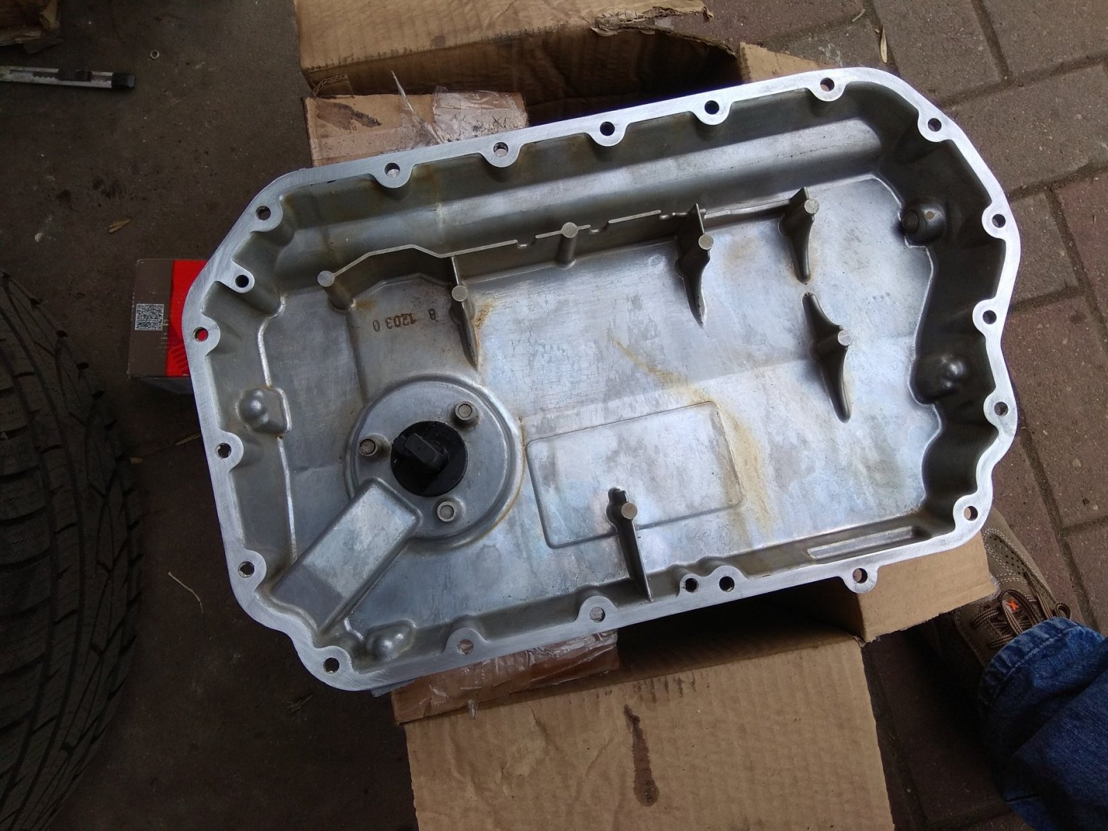

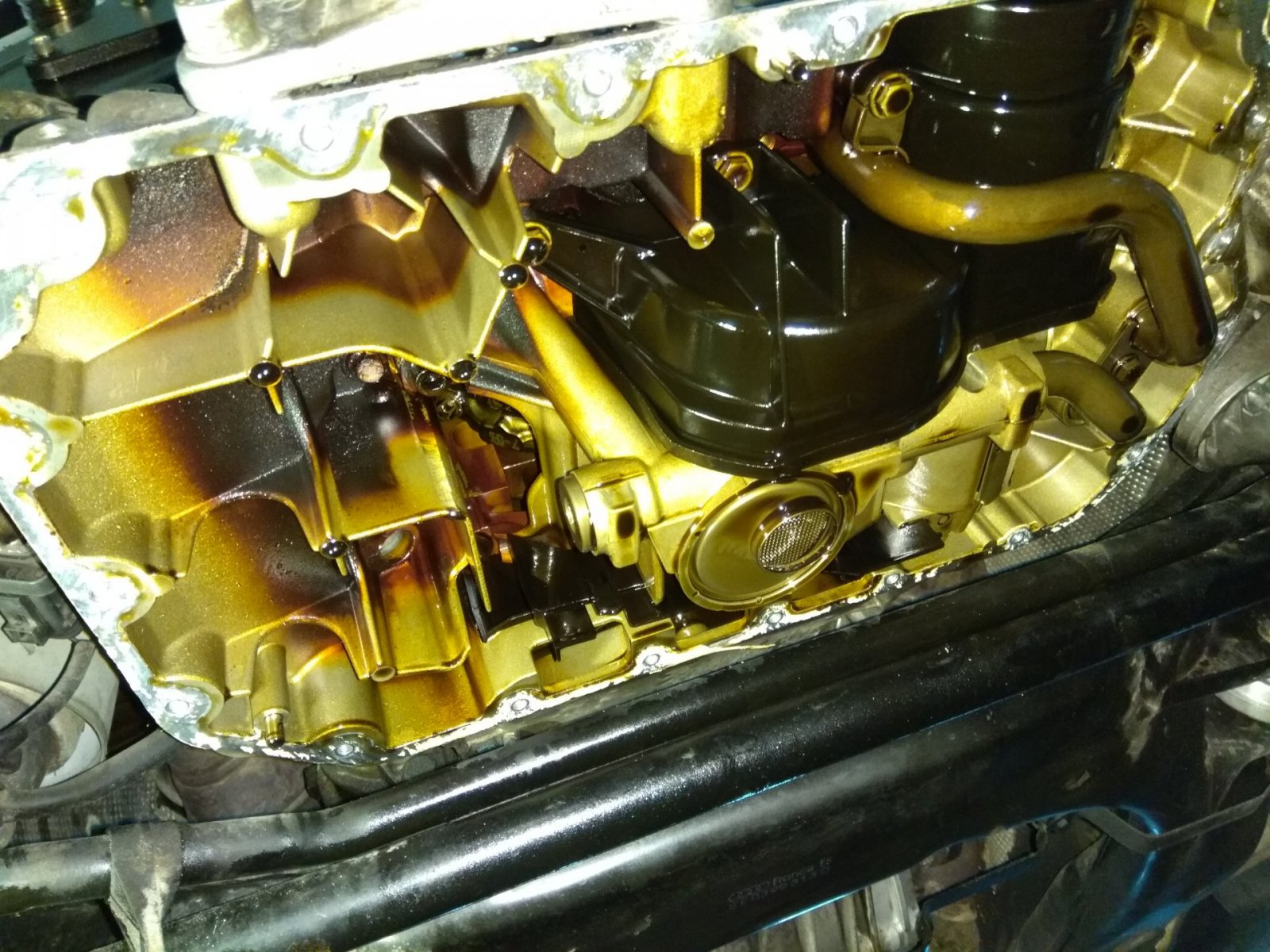

Langista Opublikowano 1 Marca 2019 Autor Opublikowano 1 Marca 2019 (edytowane) Dzisiaj ciąg dalszy prac. Wałki zdjęte, nowe szklanki założone, miska w dół i czyszczenie. Zderzak wrócił od lakiernika to i zamontować można było, wpadły też przetoczone tarcze na tył i nowe klocki z TRW, no i odpowietrzenie całego układu hamulcowego. Zostało poskładać silnik do kupy i wymienić zawias, jeszcze jakieś 3-4 dni roboty i powinna wrócić na drogę Edytowane 1 Marca 2019 przez Langista
