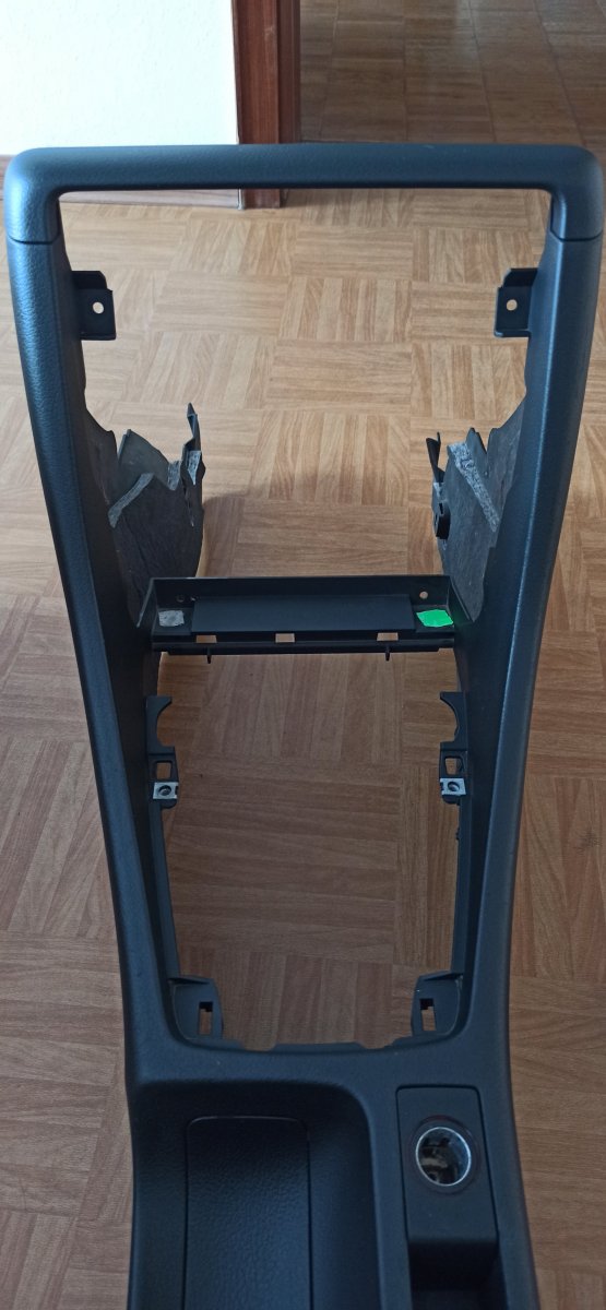

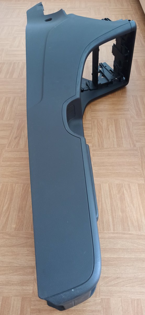

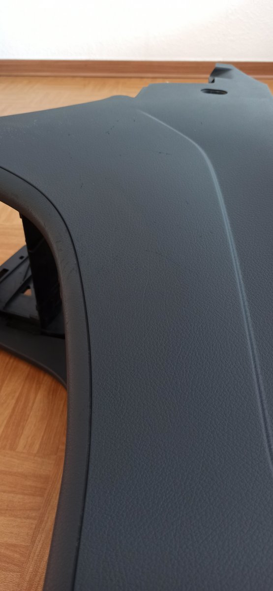

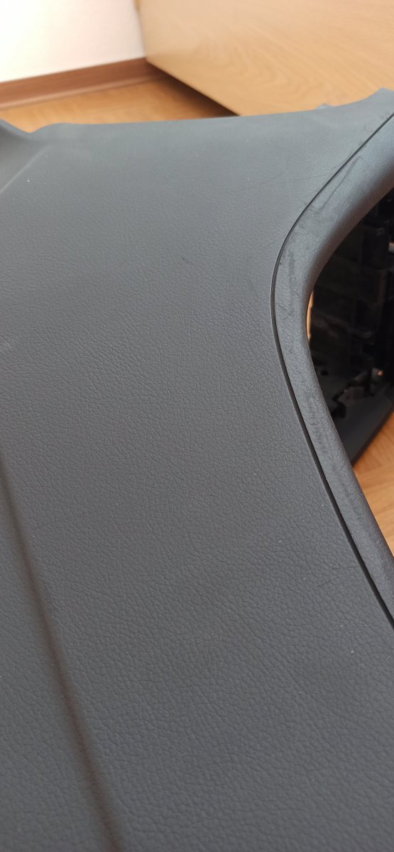

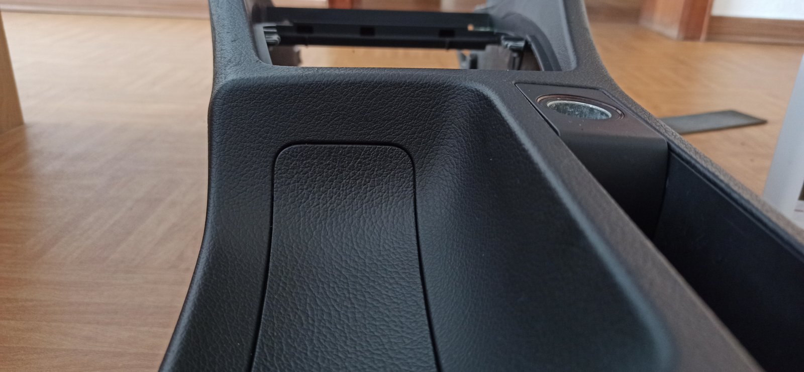

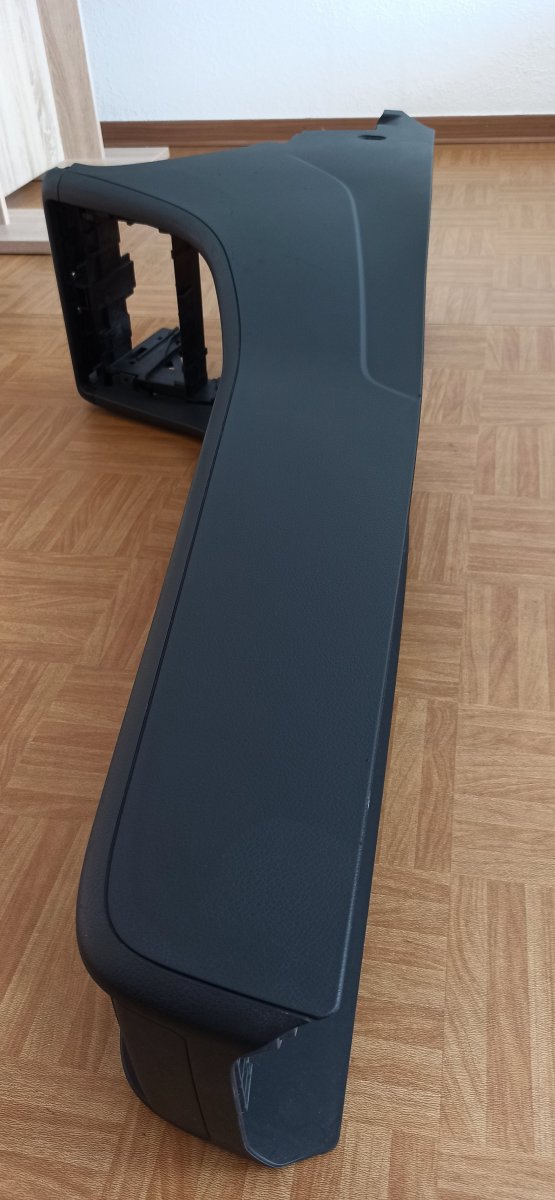

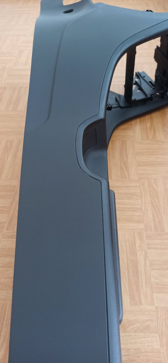

Dzisiaj wziąłem się za tunel, niby wydawał się czysty ale w środku grzyb, dosłownie ?
Lewy bok przed
Prawy bok po
Różnica w odcieniu
Po
Finalnie wygląda tak ?
Wieczorem ustawianie świateł, zobaczę co dało to czyszczenie ?
Edytowane przez Langista

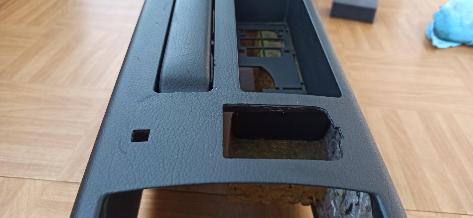

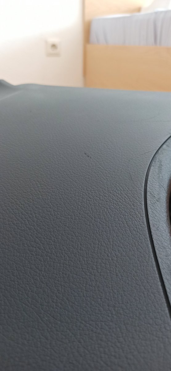

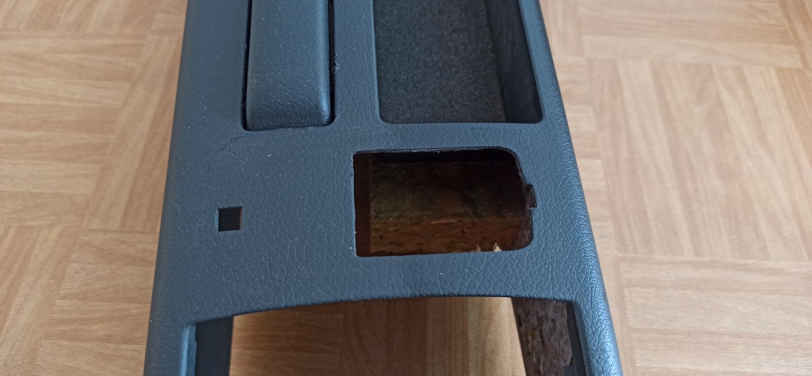

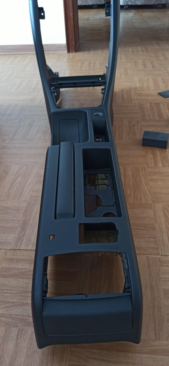

Jak będziesz malować klimatronik to przyświeć za przyciskiem i sprawdź czy dobrze pokryło zanim złożysz do kupy. U mnie niektóre klawisze niestety prześwitują i będę musiał poprawić :facepalm: debiut malarski :decayed:
Ile warstw dawałeś? Ja tam nie pierwszy raz będę miał styczność z lakierem, także jedyne czego się obawiam, to czy kolor siadzie taki, jak w oryginale ? Z wygłuszeniem na raty będę robić, zacznę od bagażnika, potem podsufitka, drzwi i na sam koniec kabina cała. Pracy będzie przy tym ogrom, bo samo uwolnienie wszystkich kabli w taki sposób, aby położyć maty będzie wyzwaniem.
Mój początkowy plan zakładał rozebranie wszystkiego, włożenie foteli i na spokojnie przerabianie wiązki pod Bose w miarę użytkownika samochodu. Tak się jednak nie da, bo w samych boczkach mam przecież klamki i otwieranie drzwi byłoby uciążliwe.. Do tego jazda bez klimatronika była by chyba niemożliwa przy tych temperaturach. Ubolewam strasznie nad brakiem garażu, gdzie mógłbym wszystko powoli pod dachem rozmontować i na spokojnie działać ?
Gdzieś po drodze muszę klimę naprawić, bo w lato bez tego nie ma sensu auta używać, no i uszczelniacz wału, bo spokoju mi nie daje ten zapocony dyfer.. żeby to wszystko ogarnąć, musiał bym tydzień wolnego wziąć z nadzieją że jeszcze pogoda by mi pozwoliła wszystko zrobić ?
13 godzin temu, Langista napisał:
Ile warstw dawałeś?
4 cienkie warstwy. Jest różnica w odcieniu, ale może to wina lakieru- ja używałem novol czarny mat. Malowałem też przyciski te nad radiem RNS. Na radiu mam jeszcze tą starą "gumę". Może jak czas pozwoli to i radio jeszcze odmaluję:D Szablony zamawiałeś od tego gościa z FB? Fajnie, że daje dwa zestawy na takie akcje jak u mnie się przydają :decayed:
Z allegro zamawiałem, dwa zestawy ale tylko dlatego, że mam dwa klimatroniki do odnowienia :D

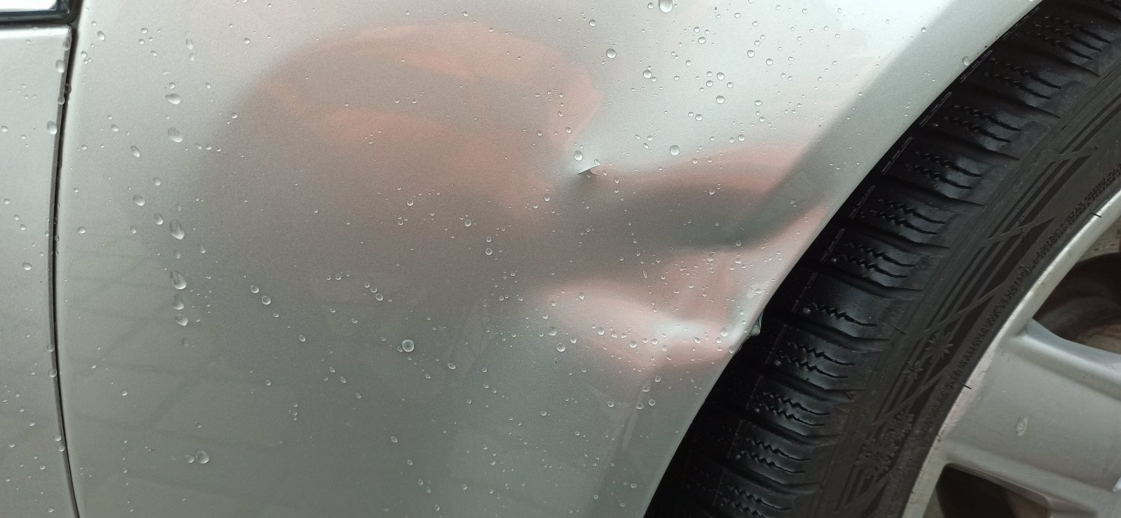

Dbasz jak możesz, a tu proszę, dołączyłem do grona poszkodowanych na parkingu.. najgorsze jest to, że muszę liczyć na to, że kamerka przed którą zaparkowałem wszystko złapała, bo ja z pośpiechu nie zapisałem awaryjnie ostatnich dwóch minut nagrania, wyjąłem kartę i teraz muszę zmienić, w jaki sposób odtworzyć nagranie, którego kodeki kamerki w aucie nie zamknęły..

Przód, ktoś cofał i jak widać za daleko, mam nagranie z tym, tylko muszę je naprawić ?
Ważne że nie tył, takie szczęście w niesczęściu, przód zawsze można dać nowy błotnik itd, a tył to już taka babranina, która po czasie i tak wyjdzie...
Spróbuj różnymi programami do odtwarzania, jedne mają tak, że czytają co jest, inne, że na szybko sprawdza cały plik i nie puści jak jest fragment...
Dużo zajmuje?

Na uszkodzonym pliku (dobrze że są programy do naprawy) nie widać nic ale dwa dni wcześniej kumpla odwiedziłem i idealnie na nagraniu widać, jak gościu przy cofaniu mi przywalił ? teraz tylko czekać na wycenę rzeczoznawcy :whistling:
