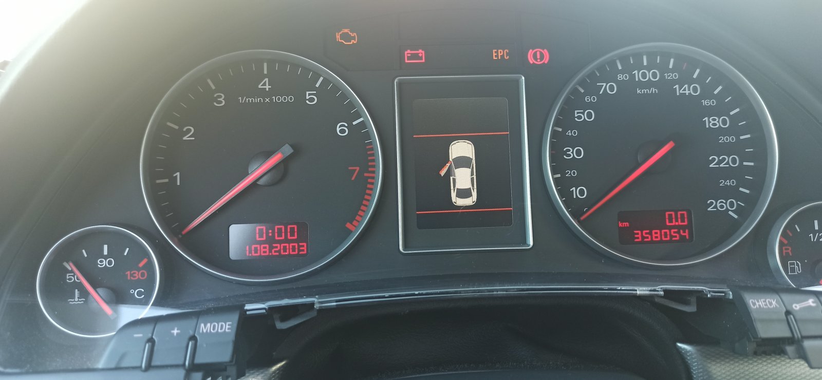

No, pierwsza, najszybsza i 'najprostsza' rzecz na miejscu - licznik.
W sumie to @pila24 mnie pogonił i w ten sposób coś musiałem zrobić ?

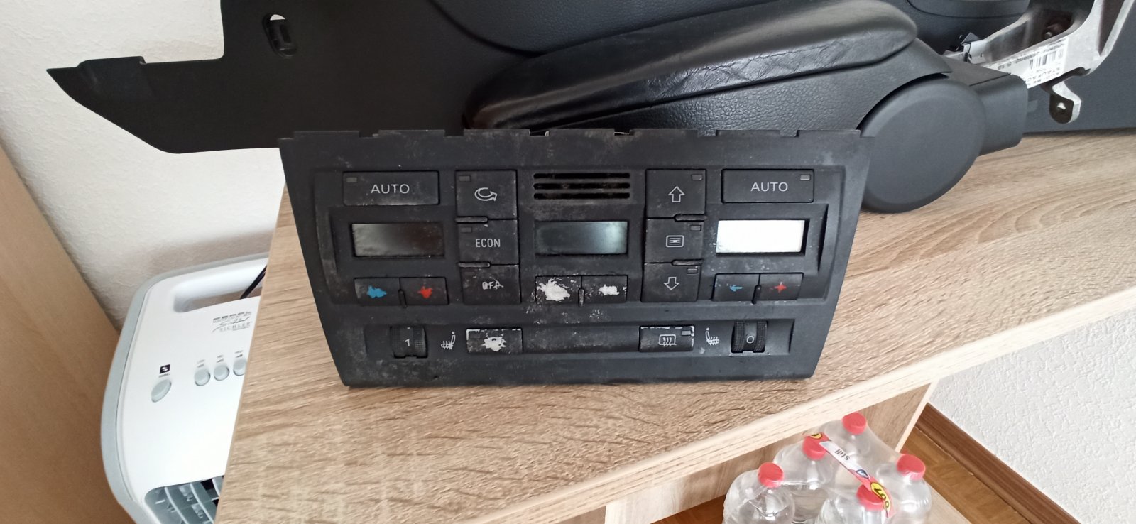

Cały tunel i RNS-E wpadnie dopiero jak ogarnę klimatronik, bo wygląda tak..

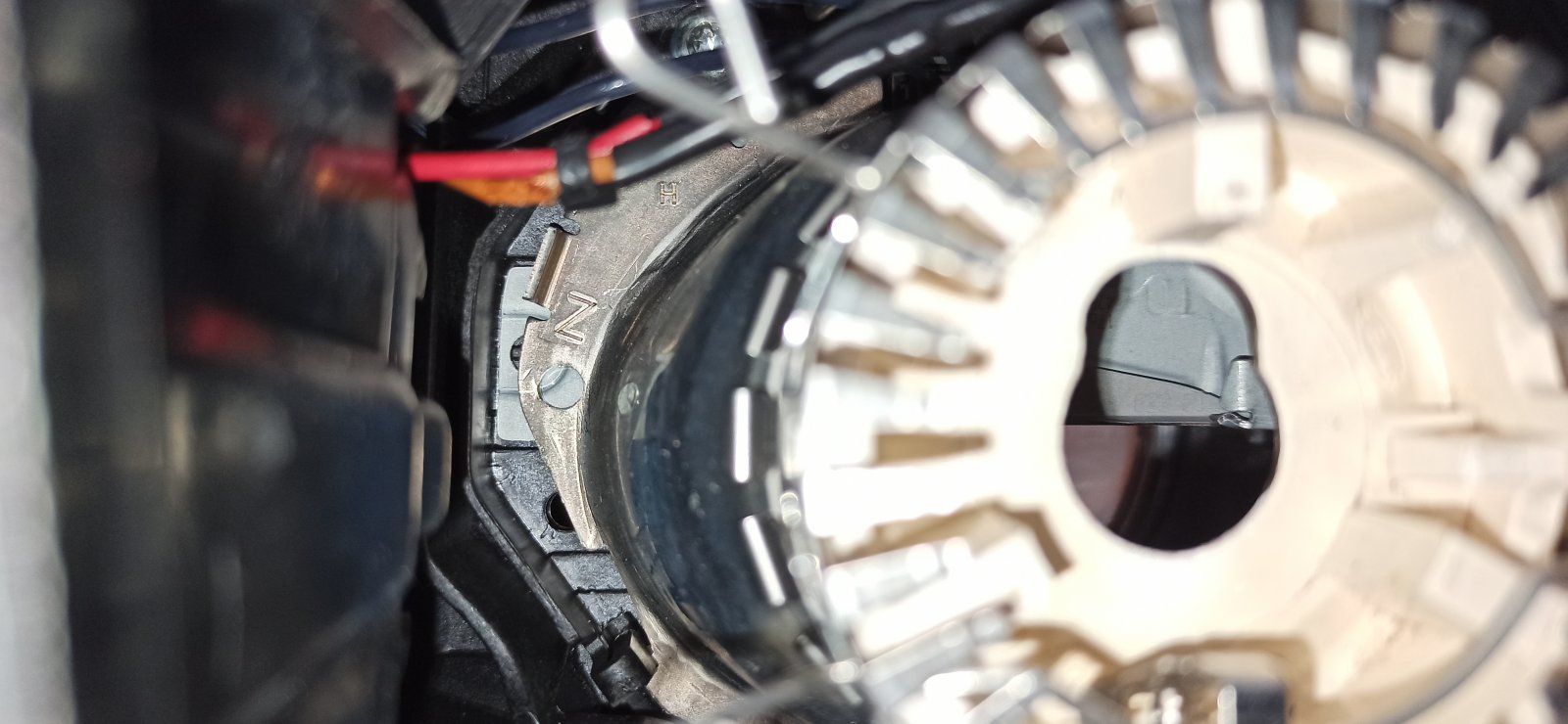

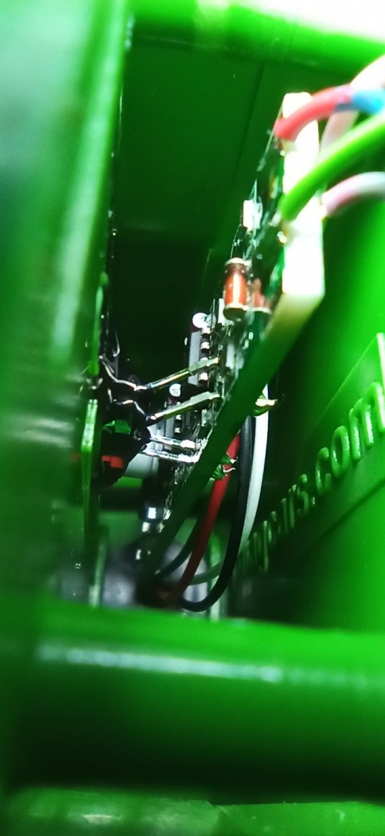

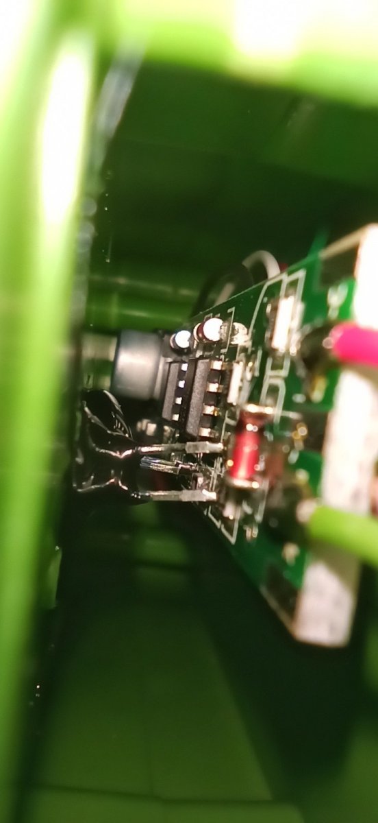

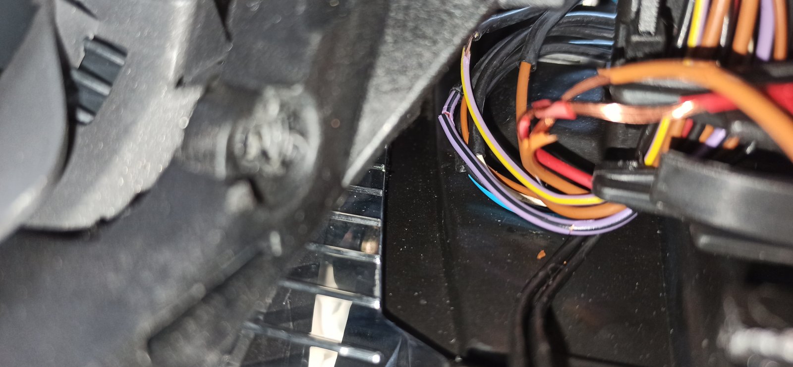

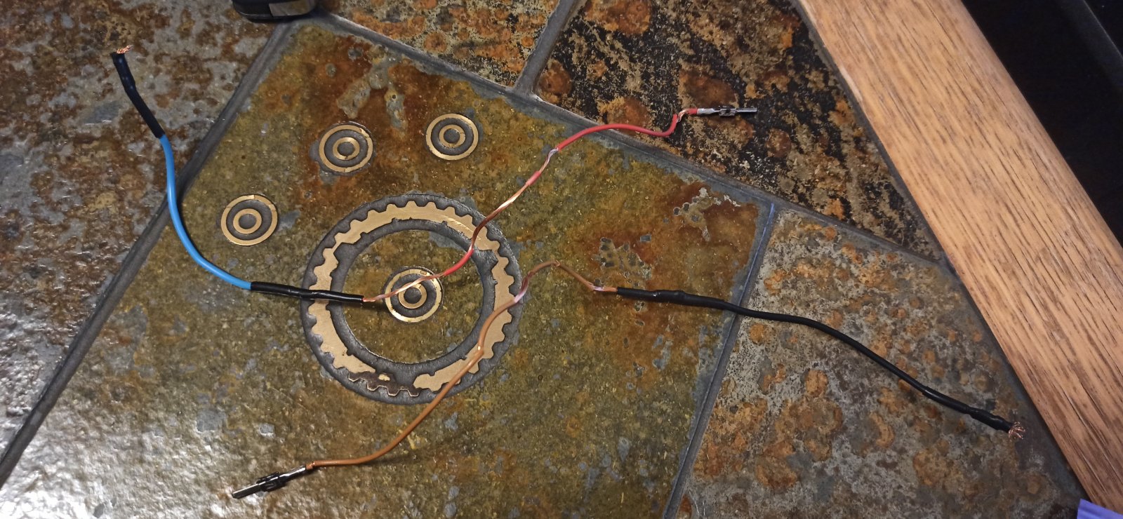

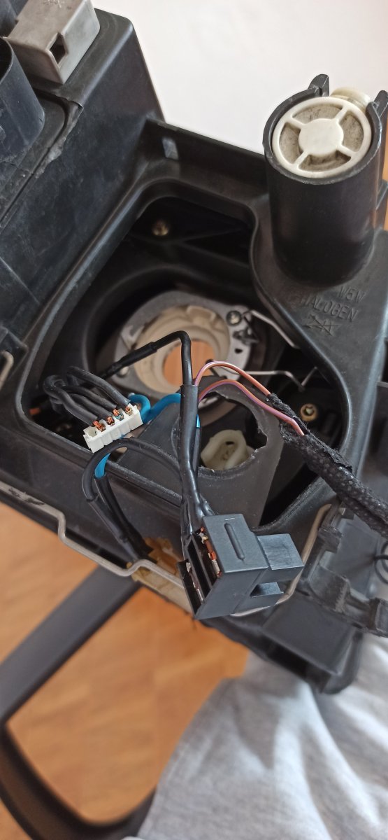

Cały tydzień po 20 stopni i słońce a dzisiaj 5 stopni i pochmurno, to musiałem odpuścić działania w aucie ale za to poszły lampy na stół, które już czekały dwa lata żeby je naprawić :

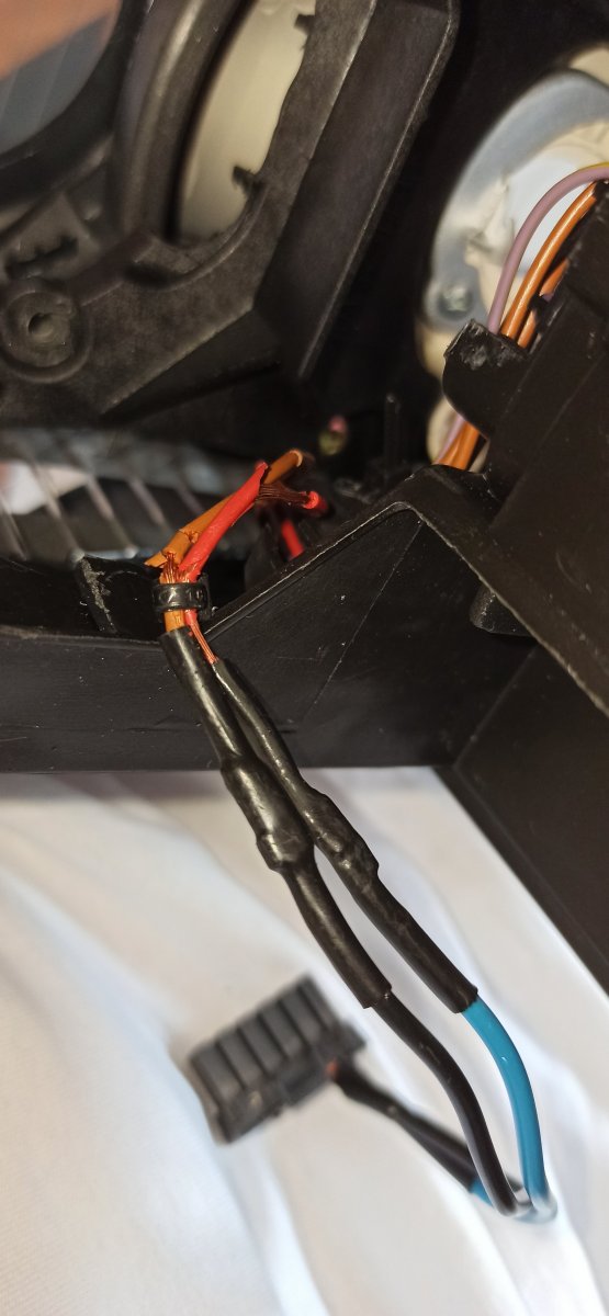

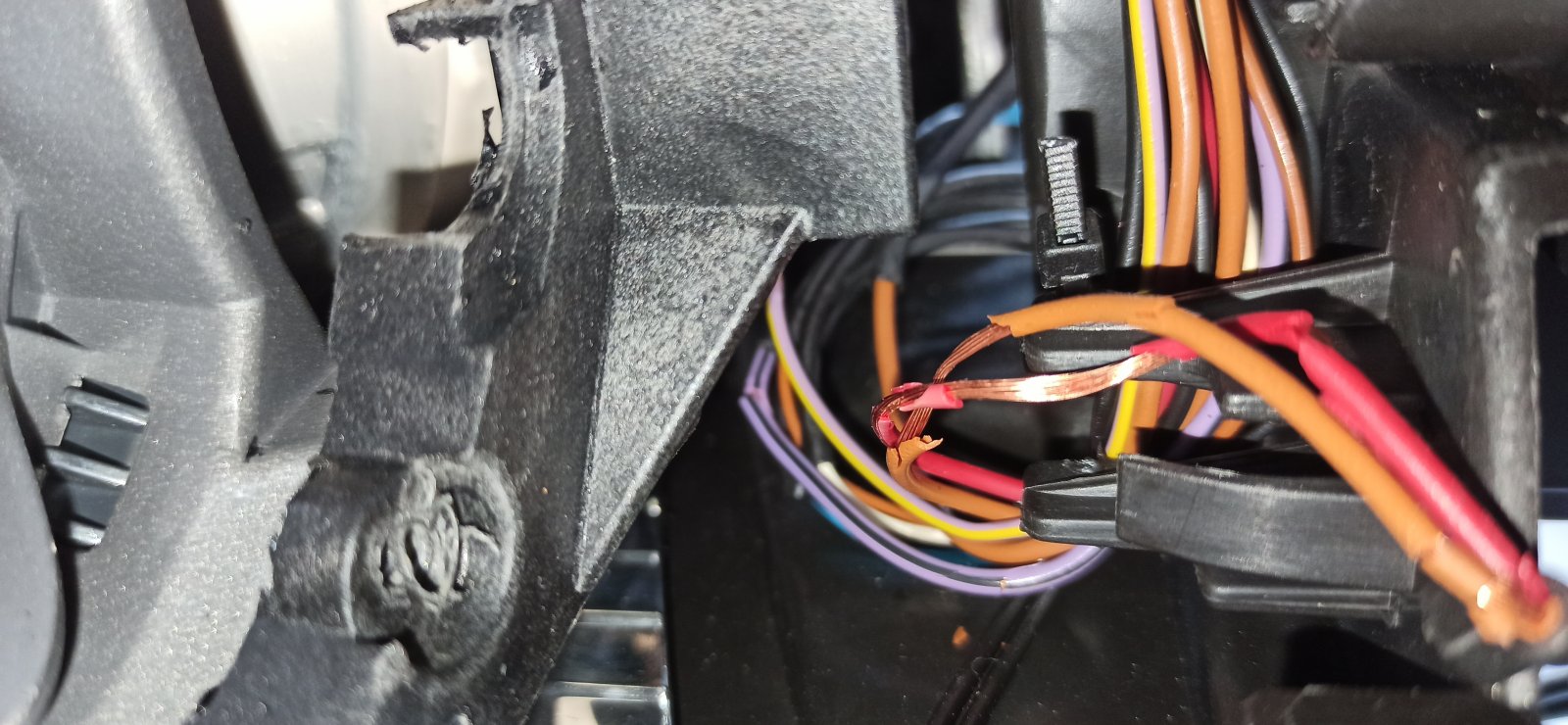

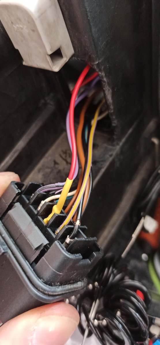

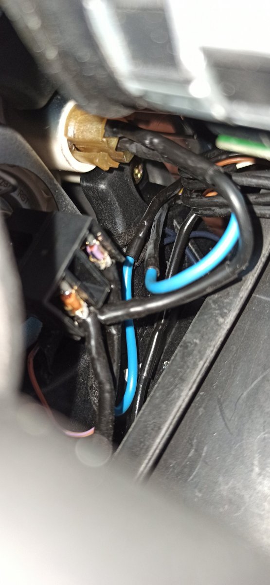

Jak widać kable rozpadały się, nie wiem czy to po robocie gwertego, czy już wcześniej tak było, nie widziałem lamp w środku przed wysłaniem ich do niego, więc nie wiem ale jeżeli było tak przed tym, to pogratulować mu odwagi, żeby dorobić swoje kable do czegoś takiego. Te niebieskie kable były na szybko dolutowne dwa lata temu, jak przy składaniu auta na gotowo otwarłem je żeby przy okazji żarówki migaczy wymienić.. na ostatnim zdjęciu  serii widać jeden (czerwony) kabel, który w całości wymieniłem, bo wyglądał tak :IMG_20210402_205058.jpg
Zaraz po nim brązowy poszedł i ogólnie to szybciej i zgodnie ze sztuką było by wszystkie wymienić, bo kilka kabli to trzyma termokurczka, tak się rozpadły. Nie mam jednak wszystkich pinów (z tych dwóch kabli byłem w stanie odratować) z resztá nie mogłem sobie pozwolić żeby je zamówić i czekać dwa tygodnie z uziemionym autem, dlatego na razie ponakładałem koszulki termokurczliwe i nie jeżdżę z potencjalnym pożarem pod maską..

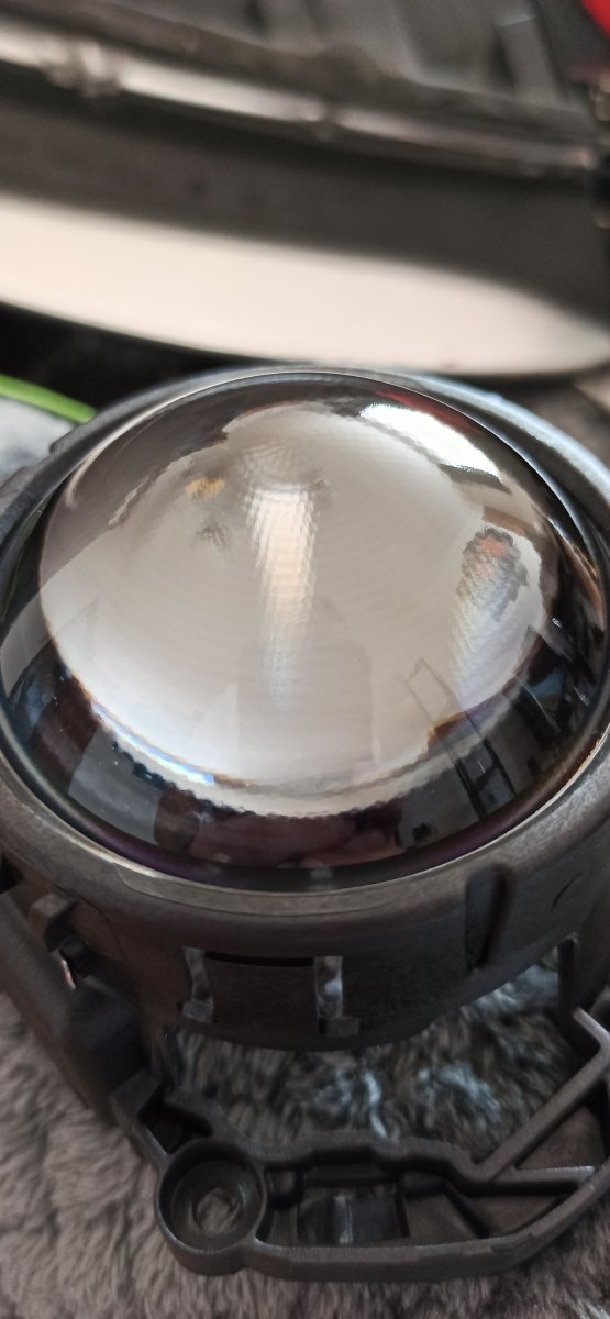

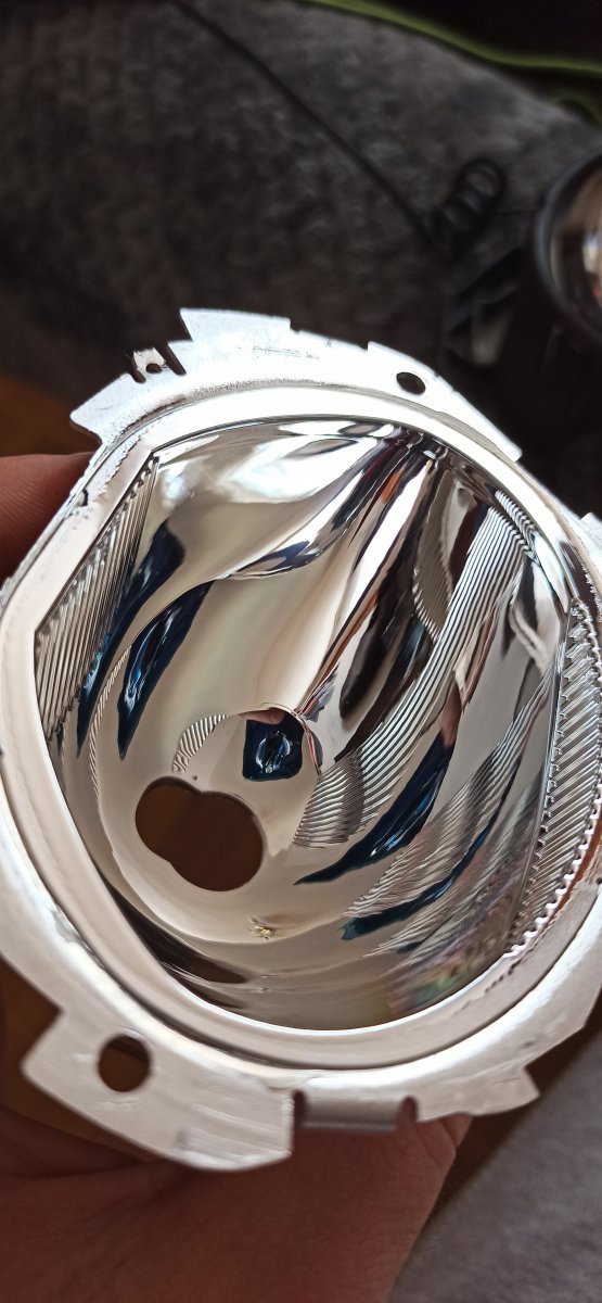

Samo rozebranie lamp i wyciągnięcie soczewki to pikuś, te kable zeżarły mi 3h na lampę, dramat.
Same soczewki miały trochę kurzu na sobie, odbłyśniki jak nowe, tylko przetarłem mikrofibrą i poskładałem z powrotem.

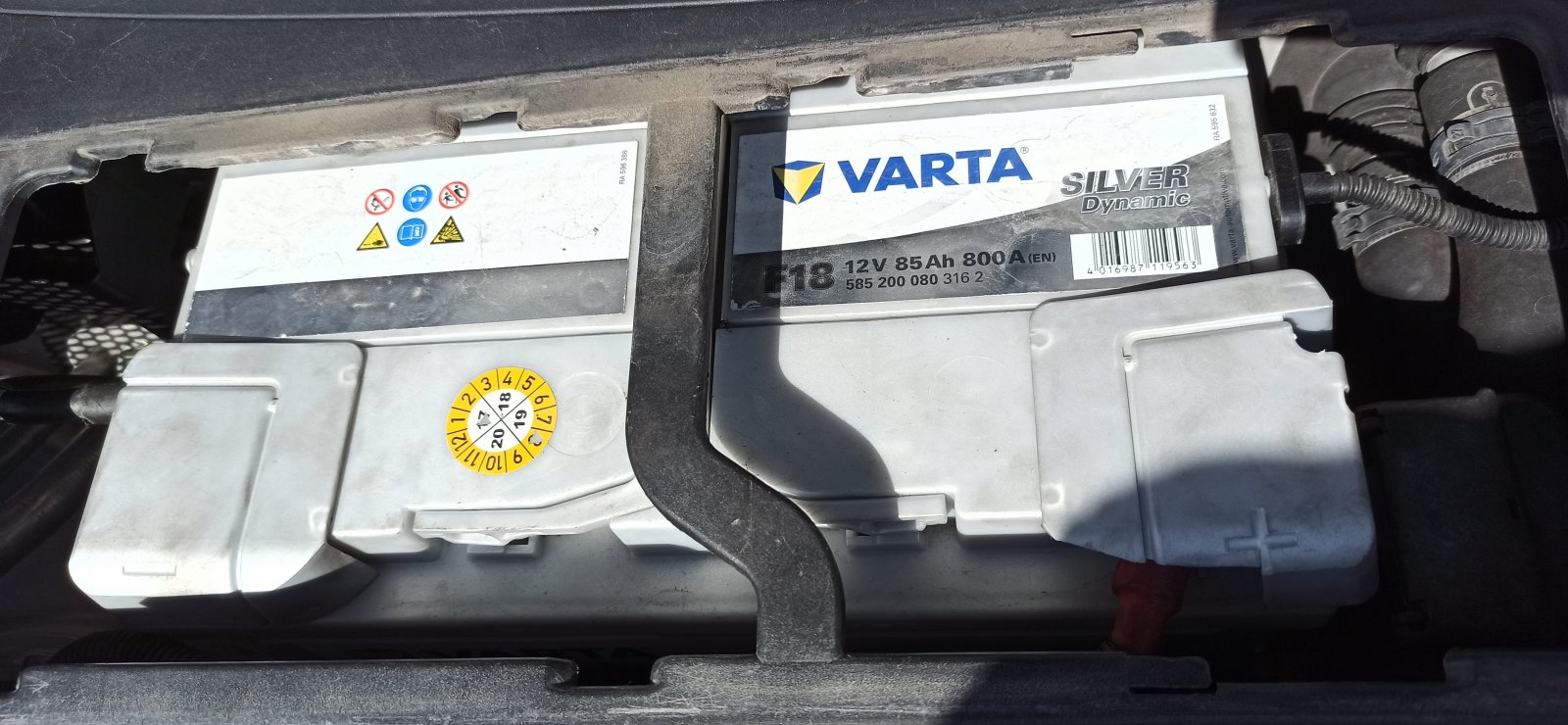

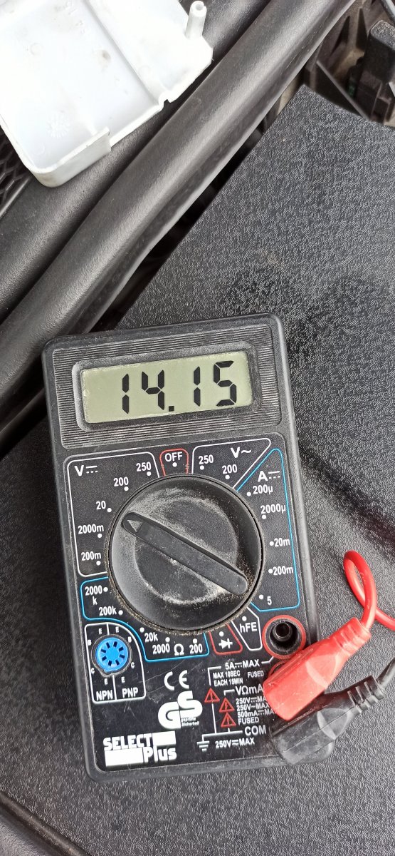

Martwiłem się jeszcze o regulator napięcia ale niepotrzebnie, dzisiaj na bokach z akumulatora było 14.23-14.15 na postoju i już rozgrzanym silniku, ECU pokazywał 14.14-14.21 a MCE widział (na zimnym silniku) 14.35. Także altek w pełni sprawny, tylko Aku już chyba pada, bo jak widać pomimo niemałych tras jakie robię, ciągle siedzi w granicach 12.40.

Pogratulować cierpliwości przy lampach. U mnie w B7 to samo. Izolacja trzyma się póki nie ruszysz jej, jest tak skruszała. Przy najmniejszych ruchach przewodem pęka lub odpada. Czas i temperatura robi swoje z izolacją.
Edytowane przez Aleq
W bixach izolacja tak nie poddaje się,inna budowa lampy (pojemność wewnątrz prawie 2 razy większa) i wydajniesza wentylacja robią swoje jeżeli chodzi o przewiew w lampie w porównaniu do h7 i zwykłego xenonu.

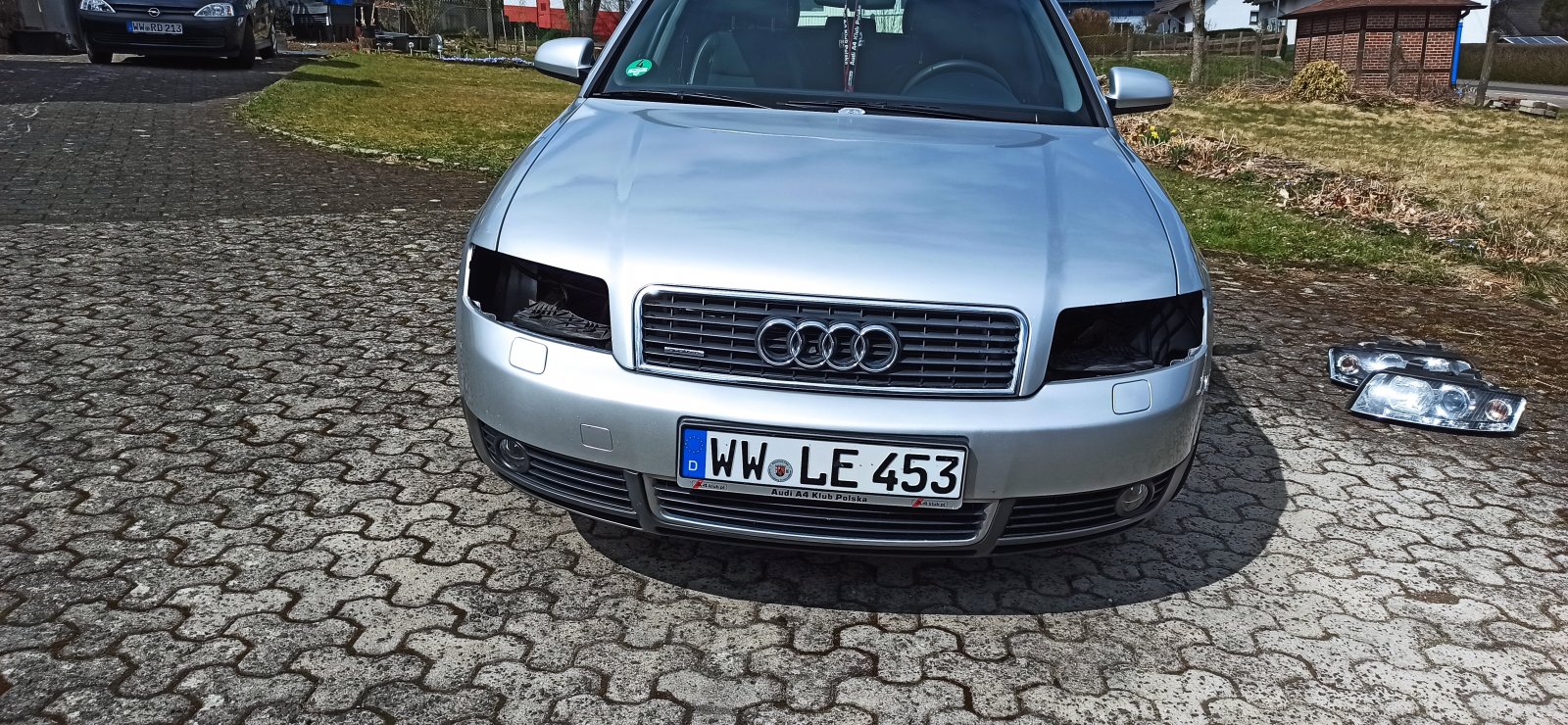

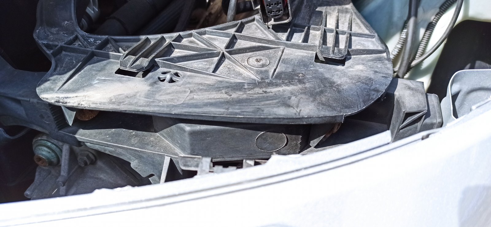

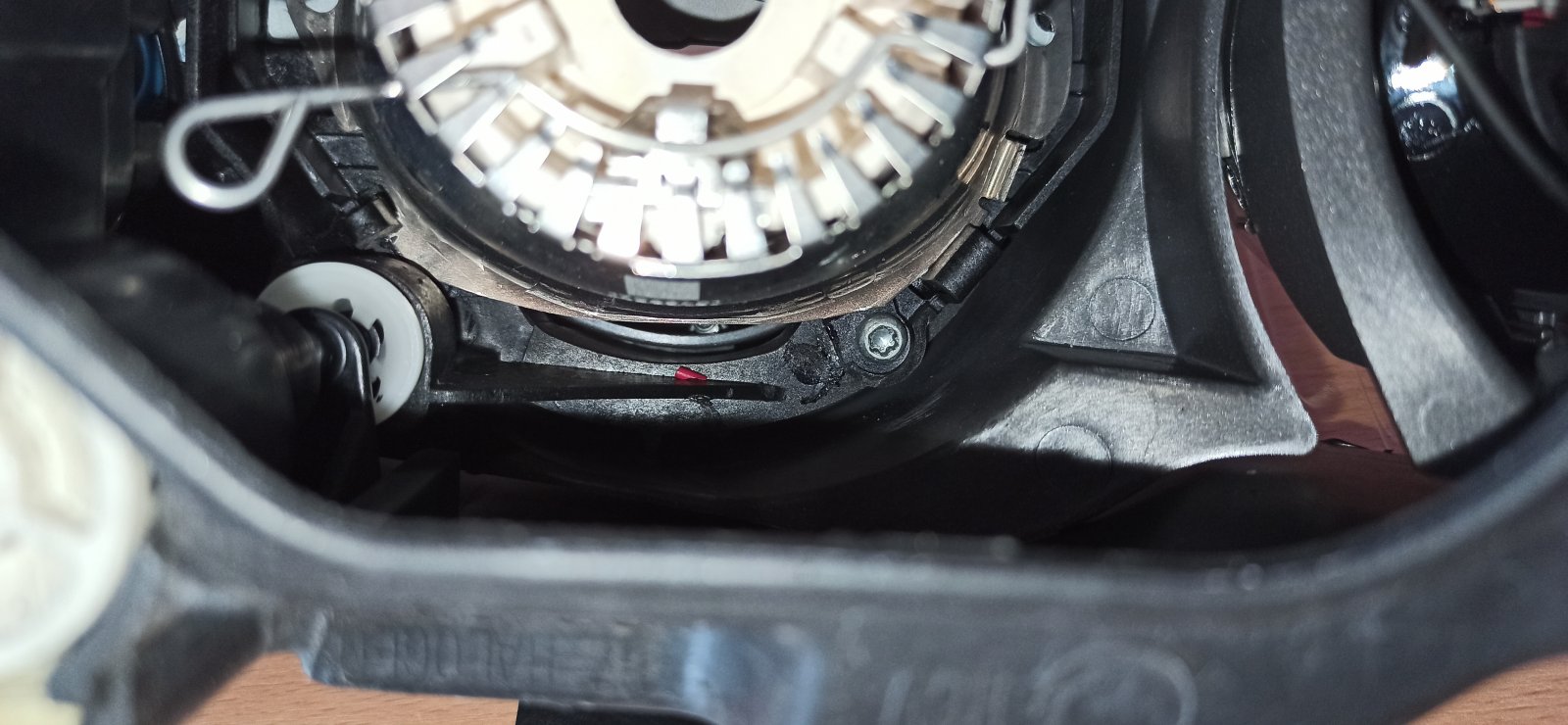

Może i być, robota ogólnie była by bardzo prosta gdyby rozkleić lampy, w tedy było by o wieeeele łatwiej. Tak w ogóle, te stelaże do lamp, je się ustawia tak, aby pasowały do zderzaka, czy nimi też można strumień światła regulować?IMG_20210402_125726.jpg
Ta podstawa jest na sztywno,reguluje się wszystko w samej lampie.
