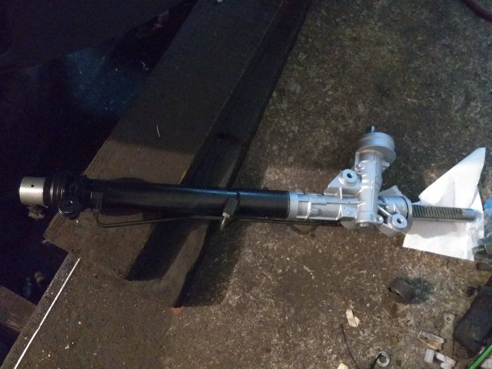

Ostatnio wpadł magiel po regeneracji (miał być nowy ale niestety nie było na stanie ani w ASO ani w innych hurtowniach), przy okazji wymieniony zbiorniczek na nowy, wąż powrotny z magla nowy z ASO, wąż powrotny z chłodniczki oleju też nowy z ASO. Swoją drogą montaż i dokręcenie tych dwóch przewodów to mordęga, 2 godziny z życia wyjęte.
