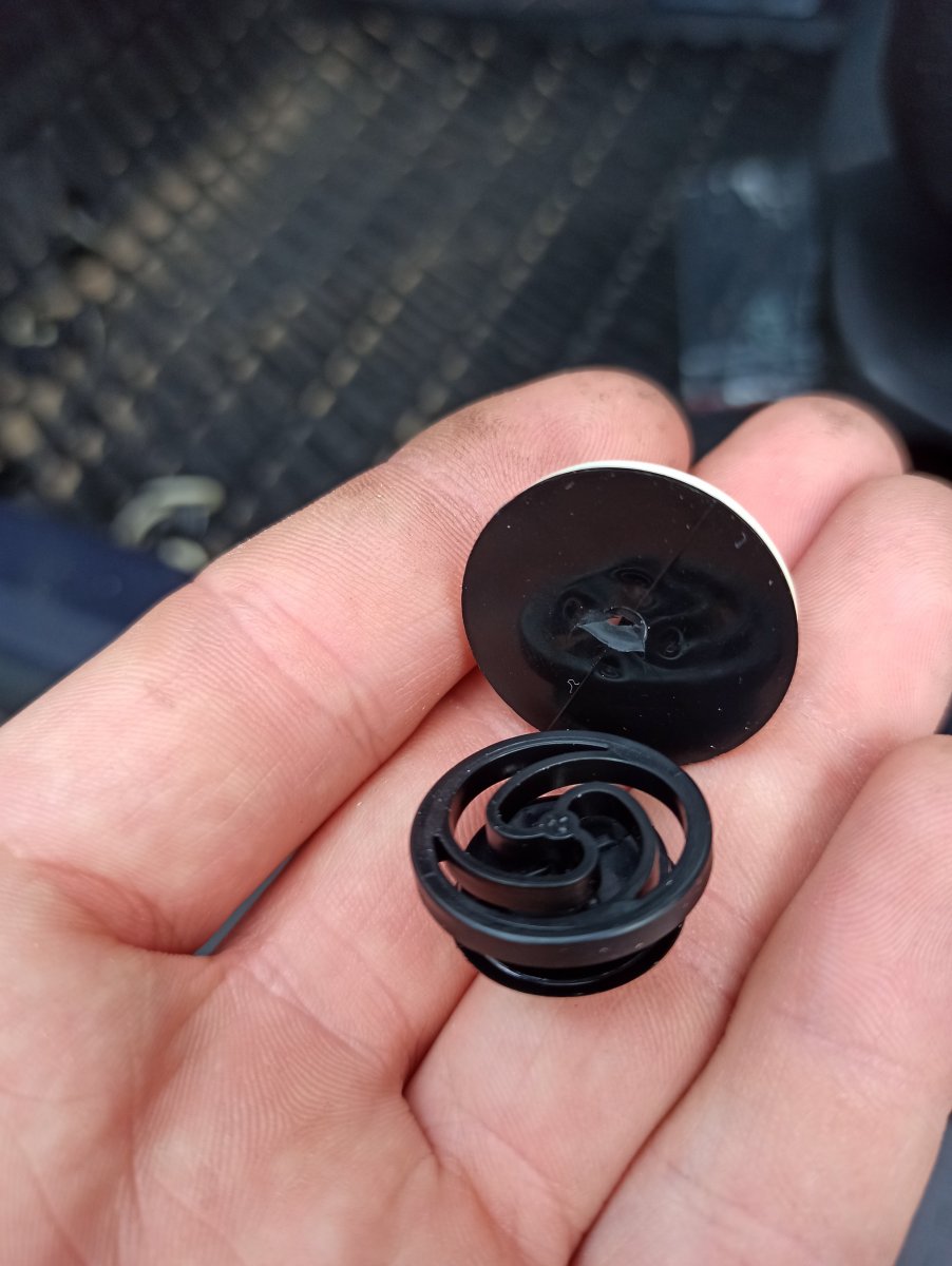

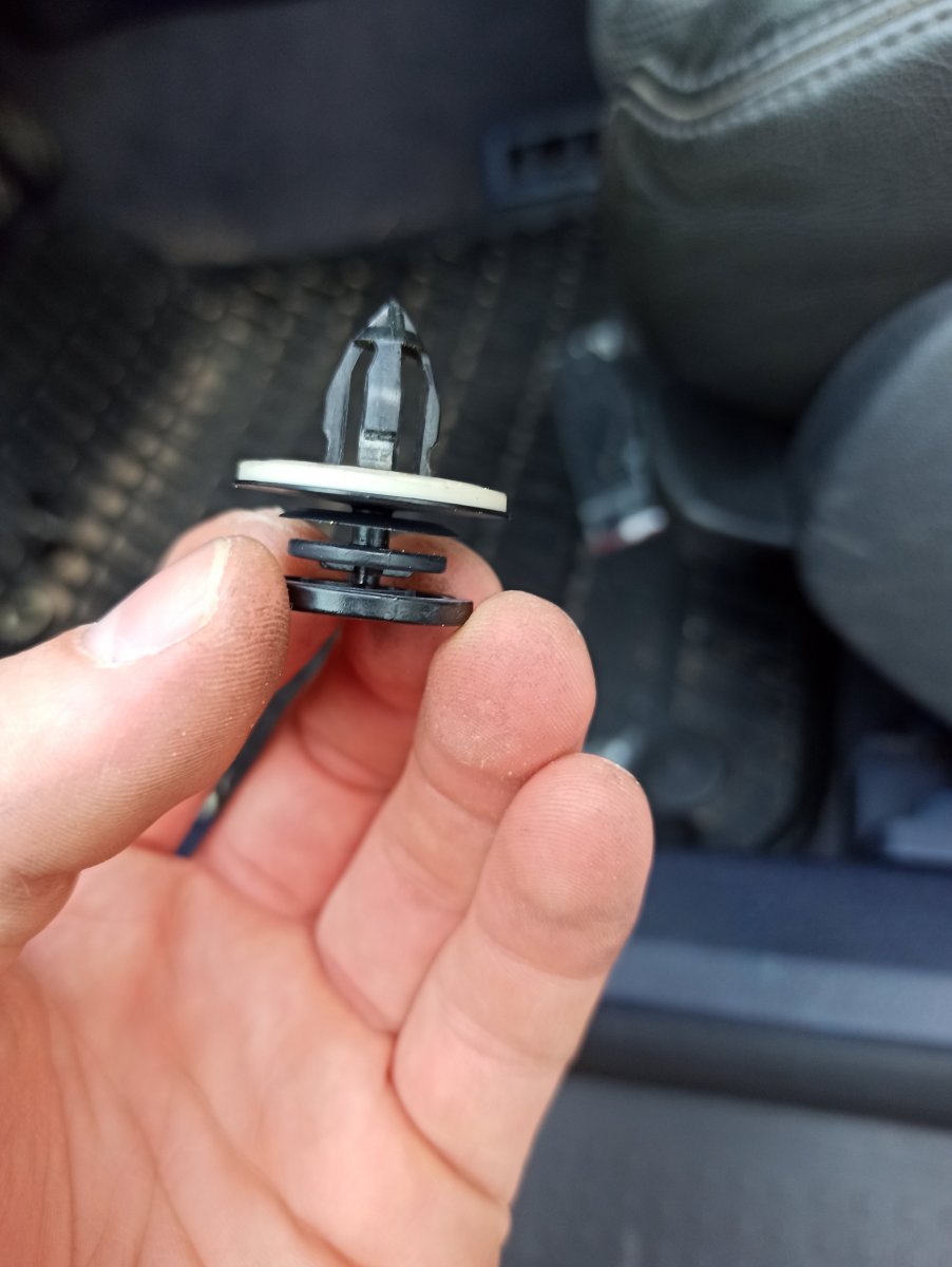

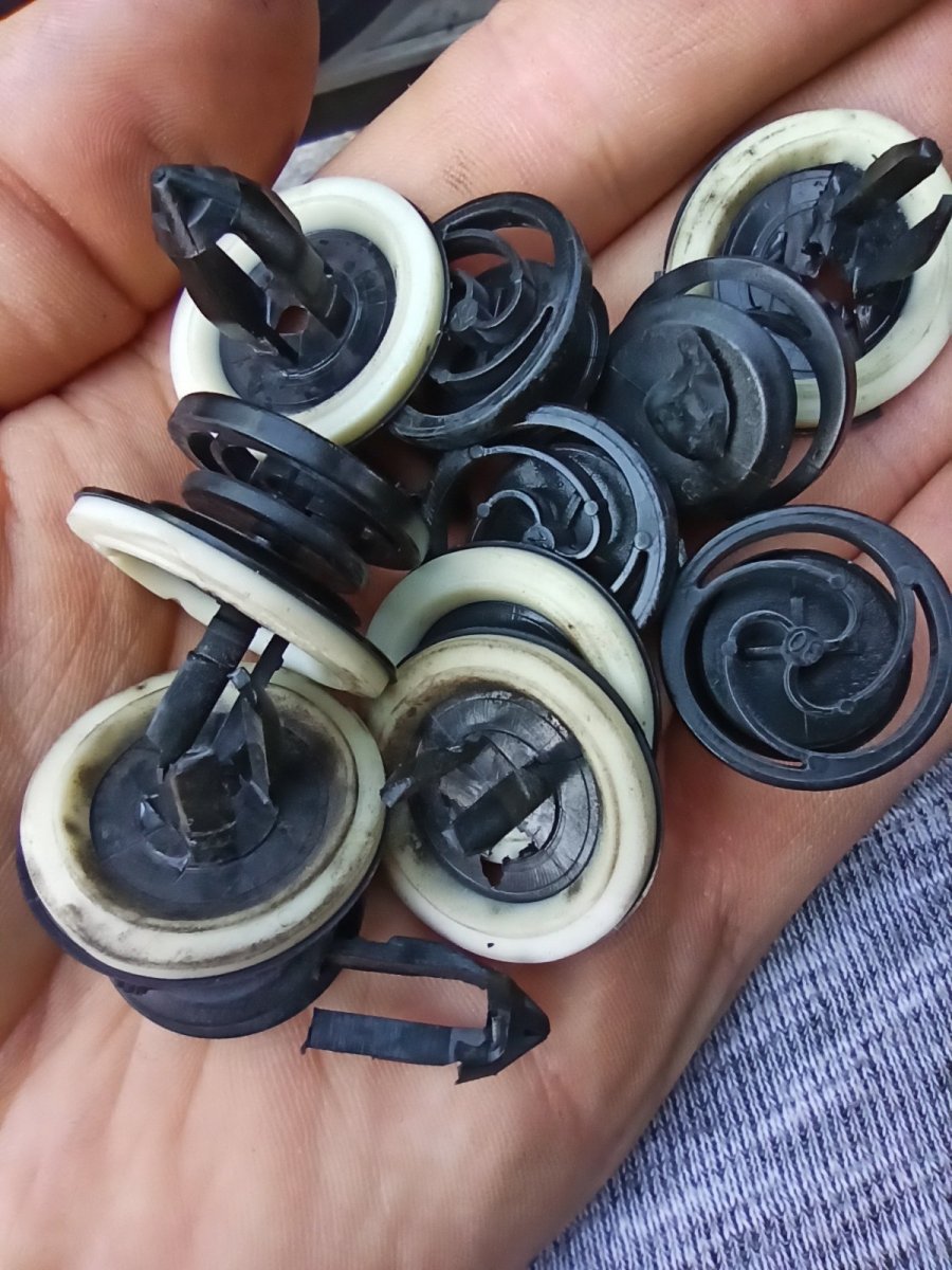

Ostatnio denerwowało mnie trzeszczenie ze strony drzwi i zlokalizowałem winowajcę. Z prawej strony winne były kołki mocujące drzwi, okazało sie, że boczek praktycznie trzymał się na śrubach i kołkach pozycjonujących, a te mocujące były pokruszone, widocznie ktoś to już wcześniej rozbierał i poskładał tak, aby właściciel nie widział.
Już samo pozbycie się tego z drzwi dało mi ciszę, ale lubię jak coś jest tak jak to fabryka zostawiła więc zakupiłem te kołeczki i siedzi jak należy.  Od siebie dodam tylko, że konstrukcyjnie jest to beznadziejnie rozwiązane. Po założeniu boczka okazało się, że wypadł mi jeden ten mniejszy biały kołek z prawej strony.
Chcąc zdjąć boczek i założyć go z powrotem pourywałem 4 z 6 kołków.. Trzymają bardzo mocno i zdjęcie boczków bez urwania tych kołków graniczy z cudem, są to jednorazówki, na szczęście kupiłem 20 sztuk, tak na wszelki wypadek..
Problem mam tylko w lewych drzwiach, gdzie pierdzi mi oryginalna pianka 'wygłuszająca', po oderwaniu górnej części jest cisza.. Na razie to zostawię ale pozbędę się jej przy wytłumianiu drzwi matami..

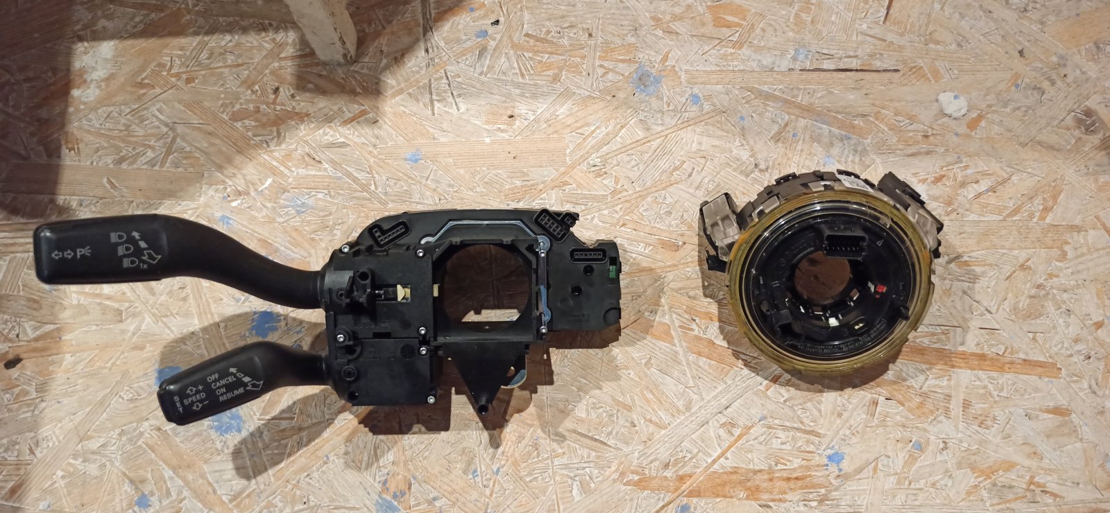

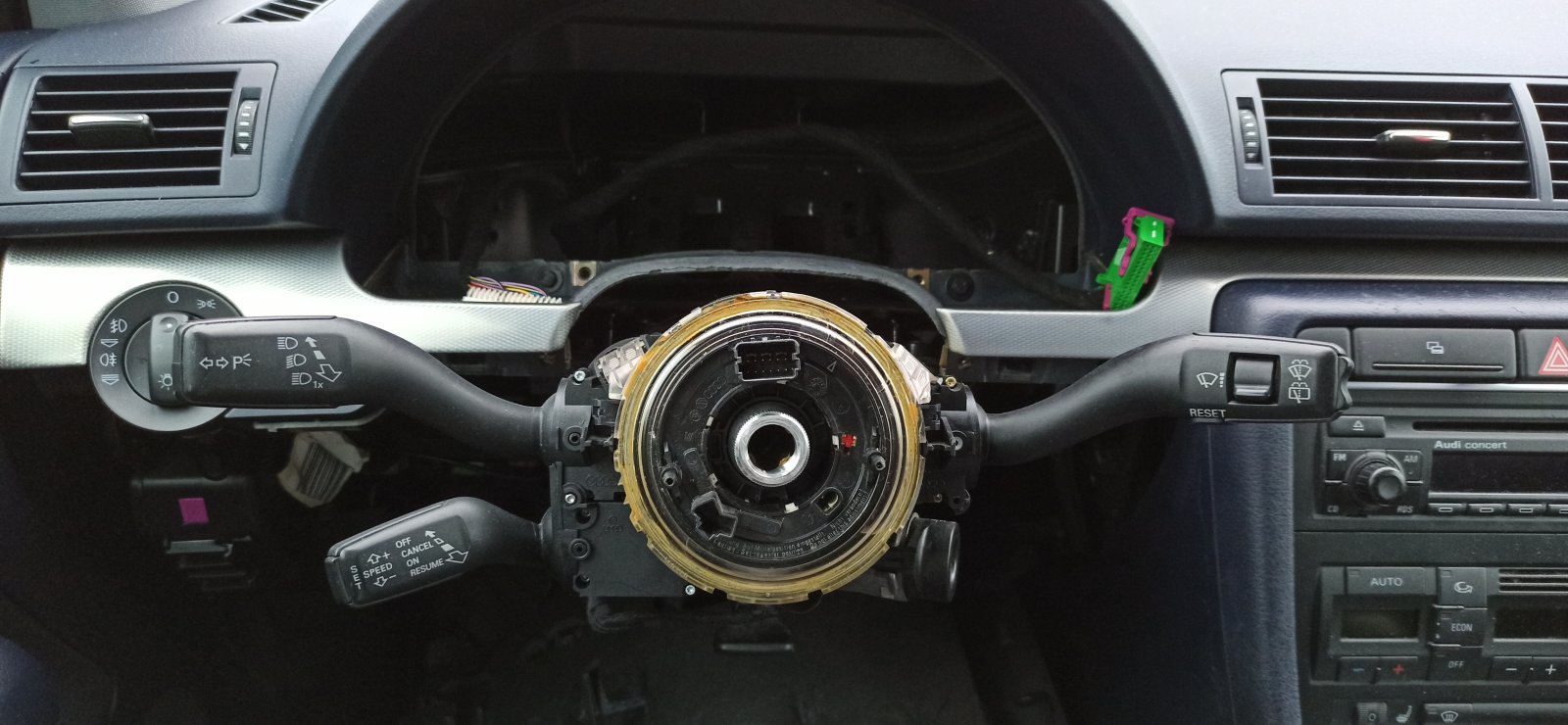

Szykuje się w przyszłym tygodniu troszkę pracy. Wpierw wpada nowa kierownica z multi funkcją, tempomat i pełen fis, przy czym mam zamiar dodać czujnik od poziomu płynu do spryskiwaczy, no i wpadnie w końcu oświetlenie stóp dla przodu i tyłu.
Cześć gratów już czeka
Kierownica jak przyjdzie od razu w obszycie leci, ma wyglądać tak :

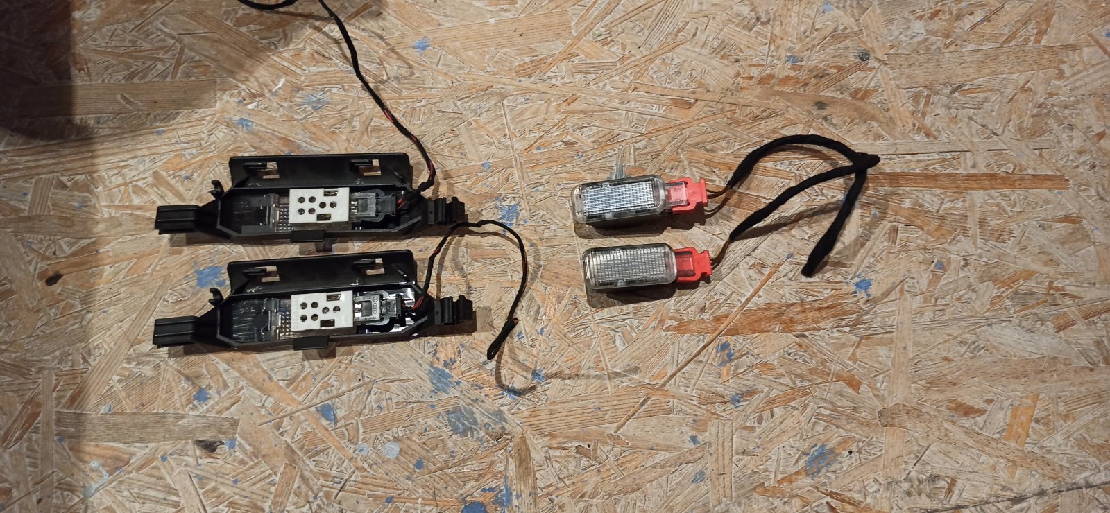

Będzie zabawy z przednimi lampkami, bo o ile przy wymianie foteli kable do oświetlenia w fotelach swoją masę już miały, tak te od kierowcy i pasażera z przodu trzeba będzie samemu do modułu komfortu pociągnąć. Tak czy inaczej urlop trzeba spożytkować, następne w planie to wymiana tunelu pod radio 2din z podłokietnikiem + RNS-E :dance:

Sprawdziłem mój moduł komfortu i niestety nie przyjmuje wartości 2 w kanale 61, zostaje ciągnąć prąd z drzwi każdych z osobna, bo nie ma innego modułu na zastępstwo z b6, a nawet jeżeli to wydawać 400 zł na to aby mieć 4 lampki więcej.. Może kiedy indziej, jak poczuje się pewniej w kodowaniu bajerów :grin:

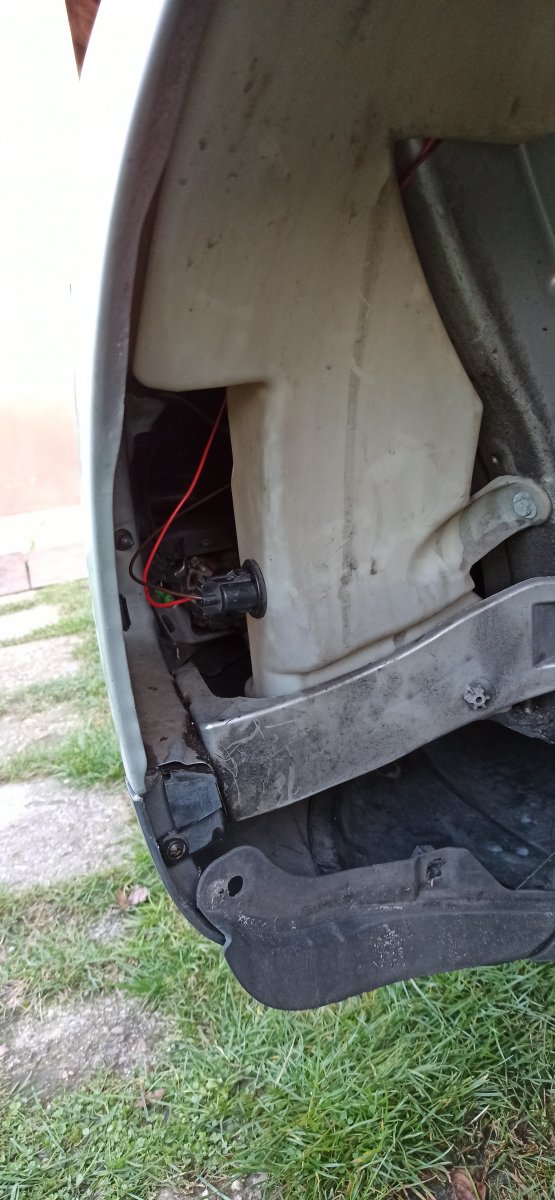

Na dniach wpadł pełen fis z nowo obszytą kierownicą, do tego pofatygowałem się o dołożenie czujnika poziomu płynu do spryskiwaczy, dosłownie 2 godziny roboty (było by krócej gdyby nie deszcz) i wszystko działa jak należy.
Jak kolejny raz będę zdejmował nadkole to owinę te kable taśmą materiałową, co by to wyglądało jakoś..

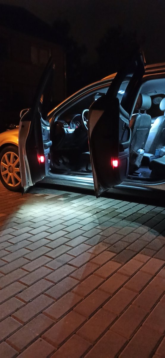

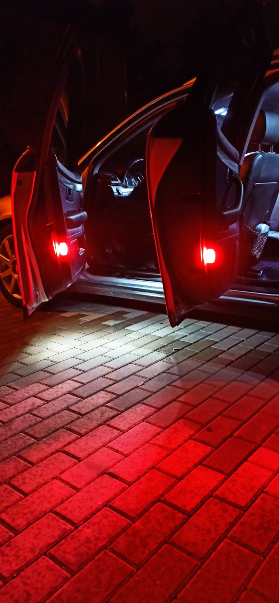

Po drodze wpadły ledy w ostrzegawcze lampki w drzwiach.
Przed :
Po :
Jutro czeka nowy moduł komfortu, który ogarnie podświetlanie stóp i nowe żarówki ale to już czysta kosmetyka..
W takim miejscu taśma nie zda egzaminu,jakiś peszel o mniejszym przekroju by był git (taki jak od spryskiwaczy).
Na drzwiach ładny czerwony kolor,ale widzę iż oświetlają całą okolicę na czerwono ?

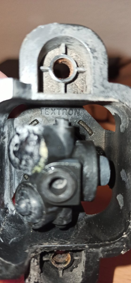

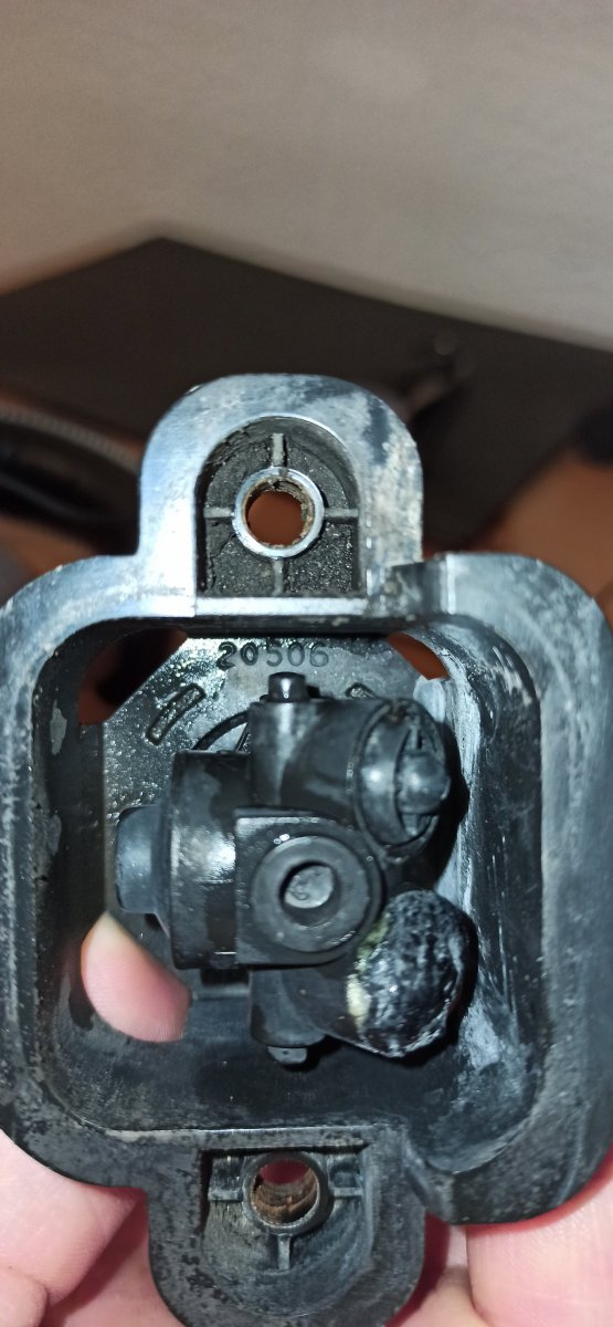

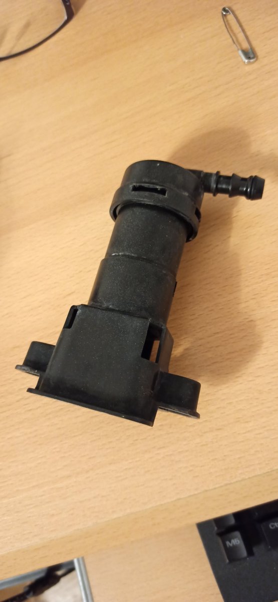

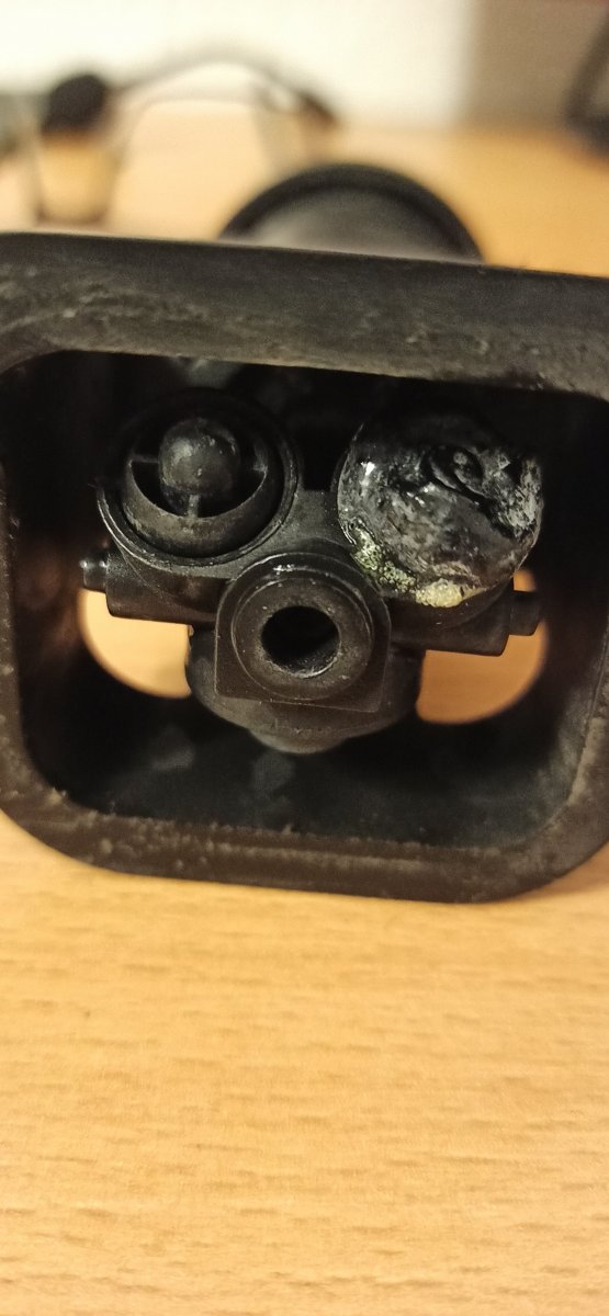

Dzisiaj wymieniłem spryskiwacz, który serdeczni panowie z serwisu klimy mi podmienili (serdecznie pozdrawiam). Nie wiem co to za szmelc skoro nawet numeru nabitego nie ma, ale przez to wyciekał mi cały czas płyn odkąd od nich wyjechałem. Średnica zaworka była o 0.5 mm mniejsza od zamiennika kupionego w ASO :facepalm:
IMG_20201027_190627.jpgIMG_20201027_190553.jpgIMG_20201027_190535.jpgIMG_20201027_190500.jpg
Człowiek raz z przymusu odda auto do 'polecanego' serwisu i tak się to kończy..
