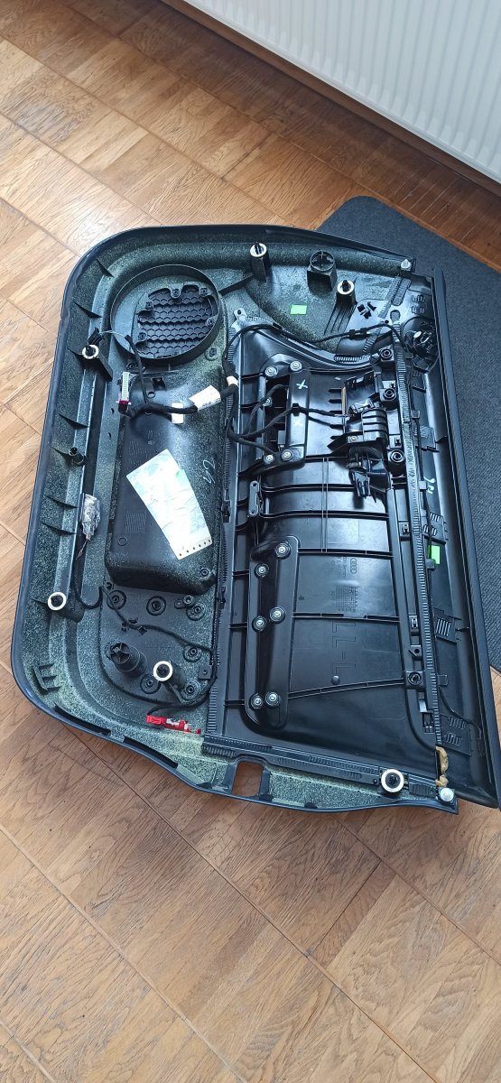

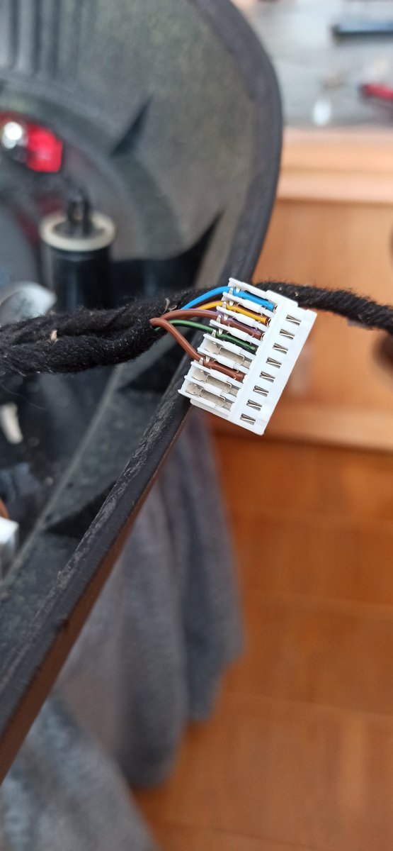

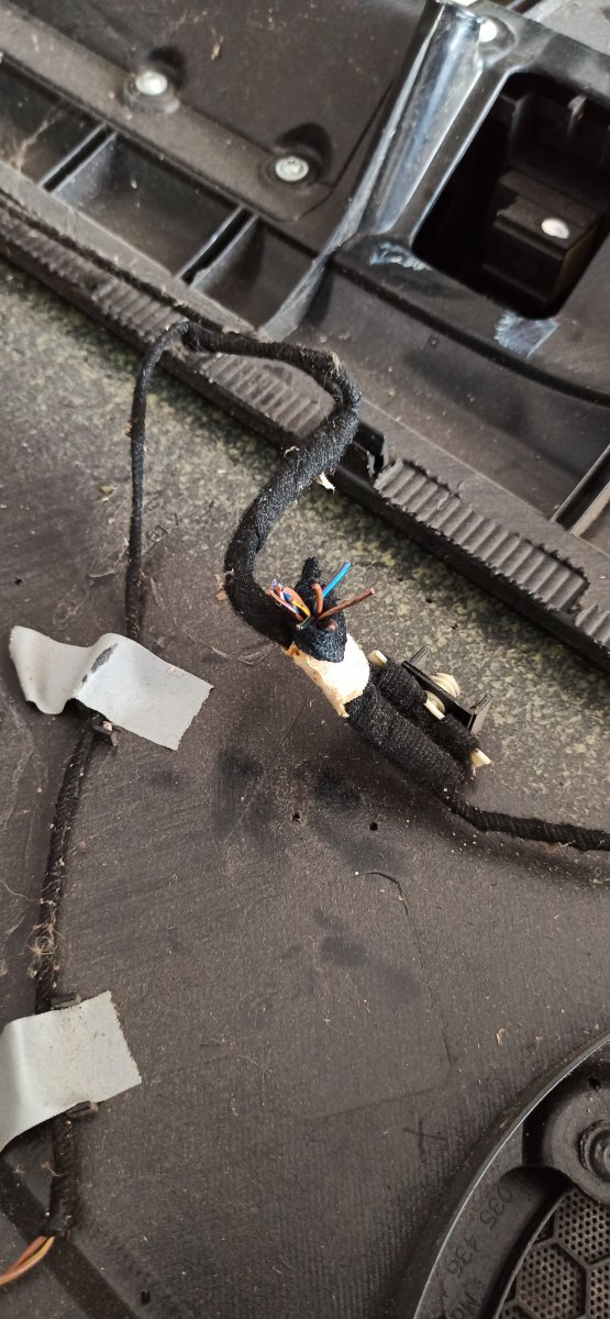

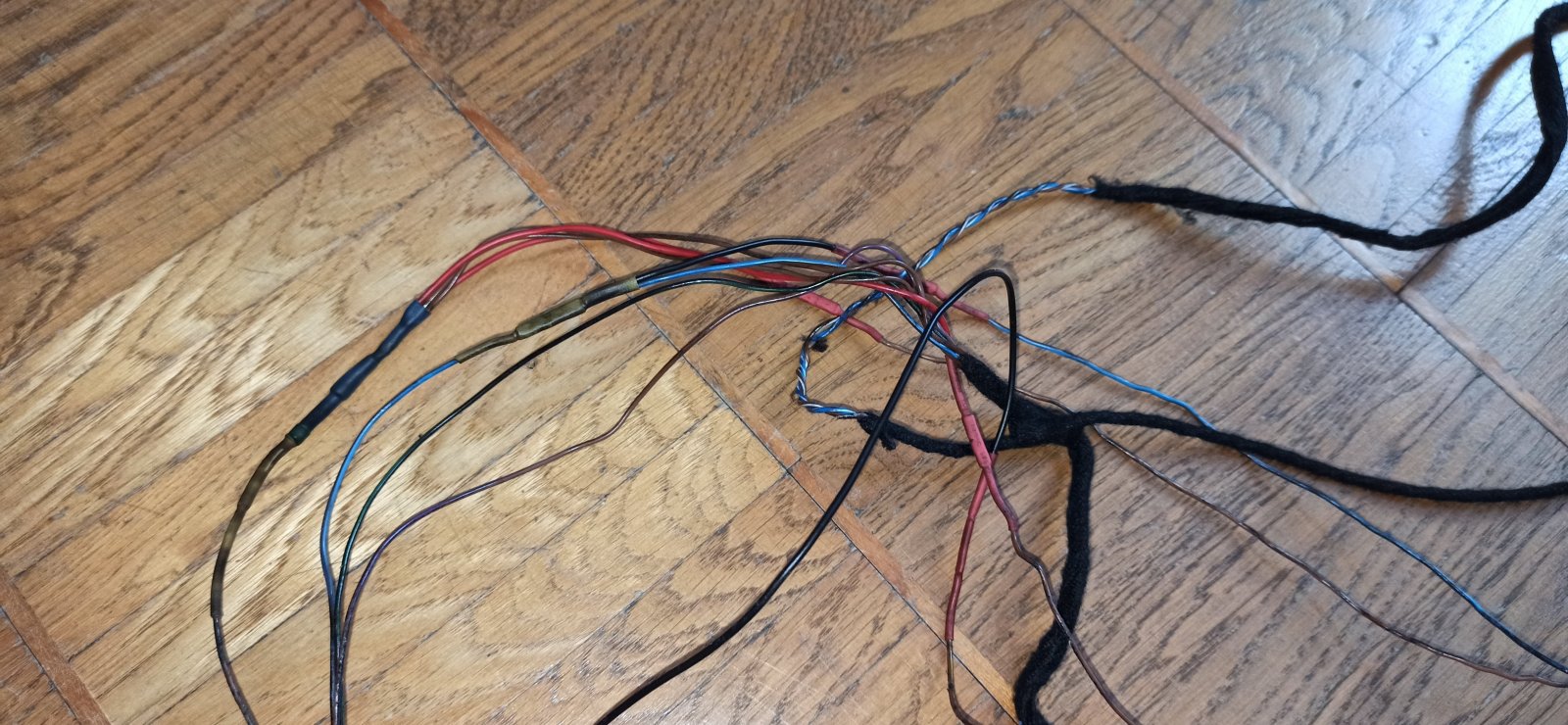

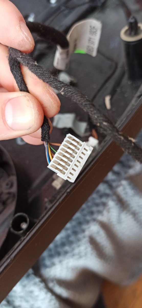

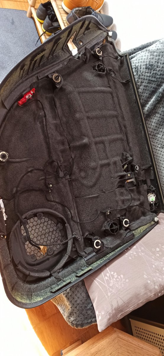

Zabrałem się wczoraj za dokończenie etapu wygłuszania ale najpierw musiałem naprawić zakupione boczki.. Żałuję w tym miejscu, że nie zrobiłem zdjęć jak one wyglądały po wyciągnięciu z paczki ale zwyczajnie byłem za bardzo 'ucieszony' ich stanem, aby robić jakiekolwiek zdjęcia. Najpierw przyszło mi przerzucić wiązkę z moich boczków i dołożyć do nich dolną lampkę i oświetlenie klamki, bo ktoś bardzo mądry przy demontażu zwyczajnie odciął 16-pinową kostkę zaraz za łączeniem kabla głośnikowego, dolnej lampki i podświetlenia klamki. :facepalm:
Tu miłe zaskoczenie, że w tej wersji kostka była w pełni obsadzona pinami, czego w mojej wiązce nie było :decayed:

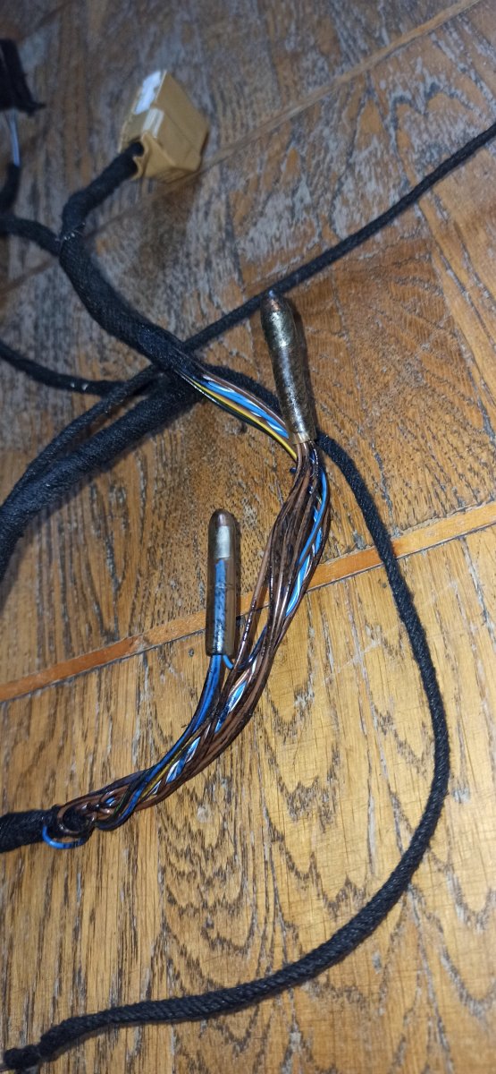

Tak jest fabrycznie, plus z podświetlenia klamki (niebiesko-brązowy) łączy się z plusem do podświetlenia przycisku otwierania szyb, a masy całego oświetlenia łączą się w jedno, @Muskel1 podesłał mi schemat ale nie bardzo umiałem sobie nim pomóc, to rozprułem oryginał żeby widzieć na żywo co jest co.

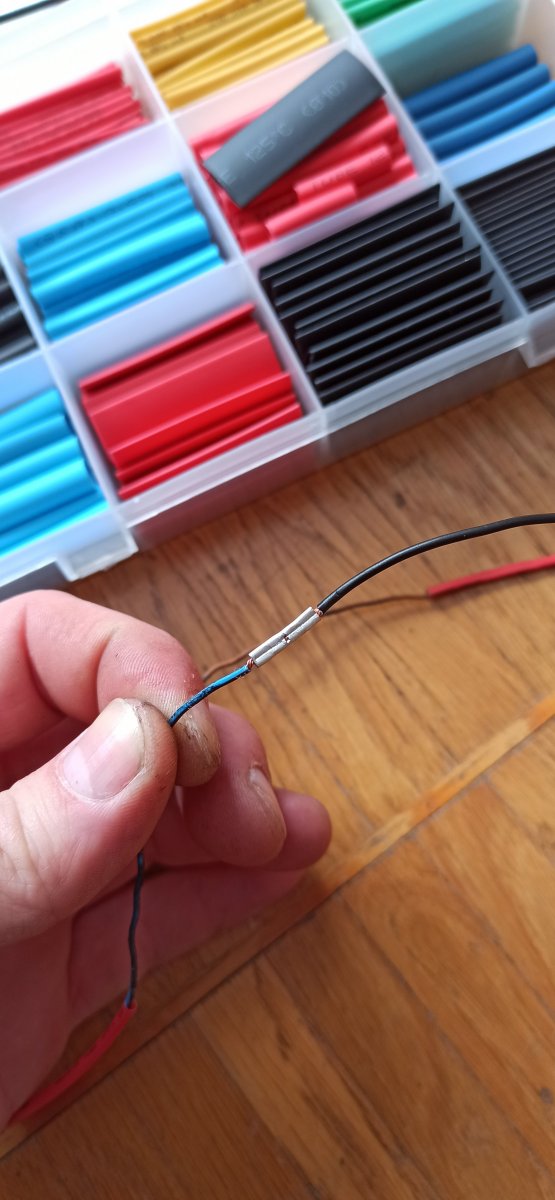

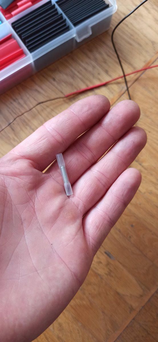

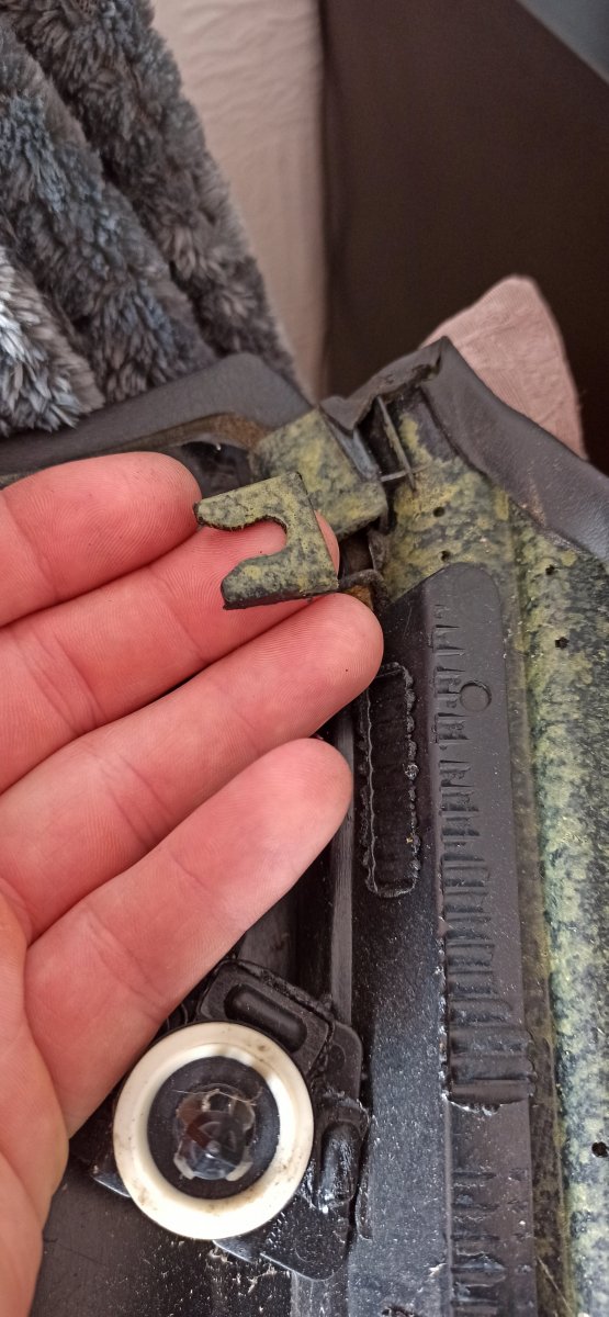

Ja poradziłem sobie w inny sposób, bo takich spinek zwyczajnie nie miałem :D

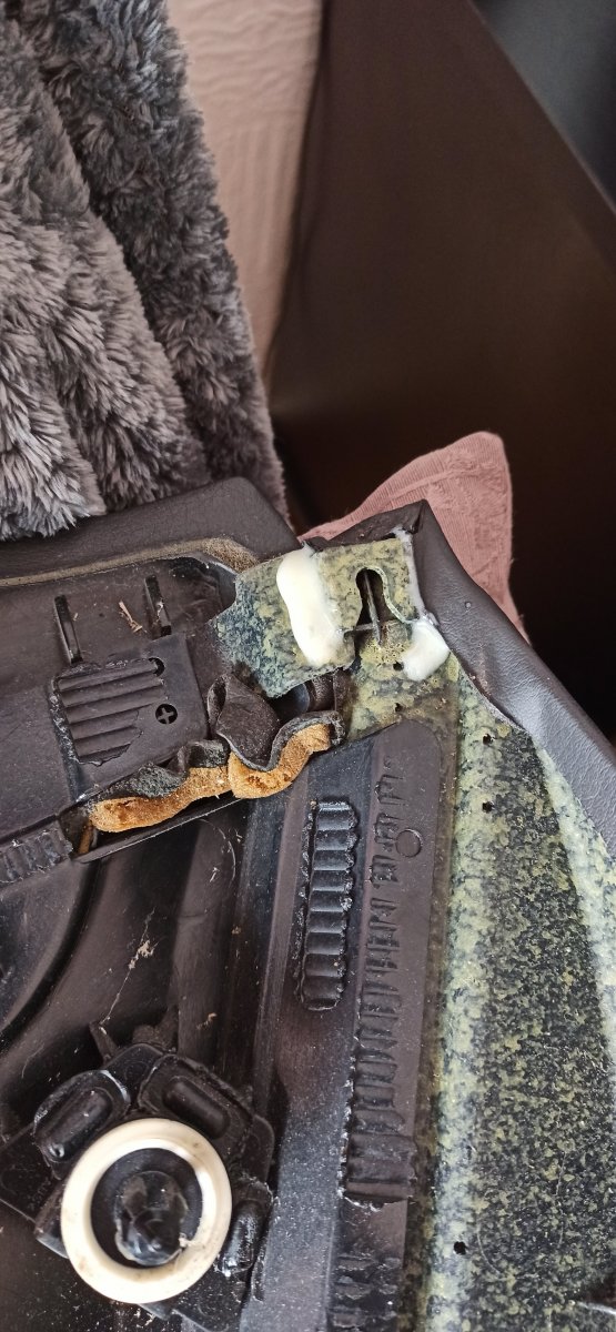

Później ze starego boczka musiałem odciąć mocowanie kołka bocznego, bo komuś udało się to wyrwać.. :facepalm:
Na koniec czyszczenie boczka z wewnątrz, odtłuszczenie i wyklejanie go
To, co wcześniej musiałem robić w aucie, to spacerek w porównaniu z tym, materiał jest mega miękki, folia zabezpieczająca klej po mozolnym odklejeniu jej, przykleja się do niego ponownie i przy próbie oderwania jej rozrywamy piankę.. Ogólnie trzeba być bardzo ostrożnym przy tym produkcie lub mieć drugą parę rąk do pomocy, a o oceanie cierpliwości nawet nie wspomnę.

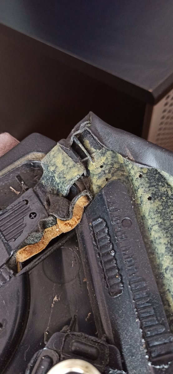

Dekory już lekko zeszlifowałem, żeby folia 3M o wzorze szczotkowanego aluminium ładnie sobie na nie usiadła i w tygodniu będę je oklejać ale najpierw muszę podkleić odchodzącą skórę z boczków, bo przecież przy kupnie stan bardzo dobry to tylko w moim mniemaniu stan 'technicznie' bez uszkodzeń :facepalm:

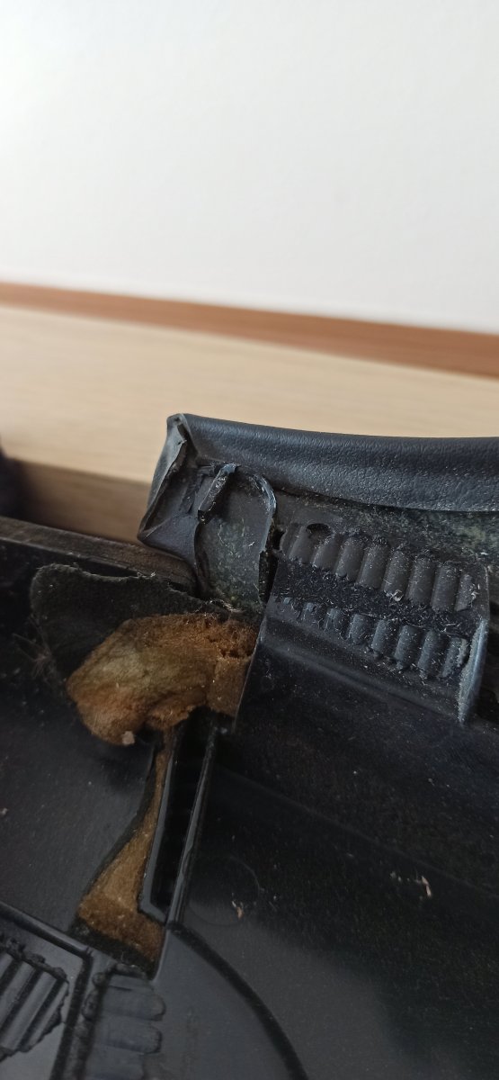

Oczywiście w przednim boczku tez musiało być coś uszkodzone, a co..

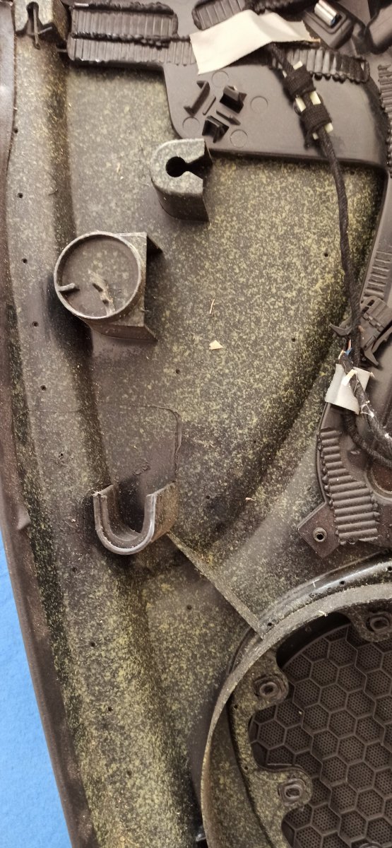

Tak zapytam Was o jedno, te boczki z tyłu mają na dole otwór na śrubkę, tyle że ja w moich starych boczkach mam to zaślepione i w moich drzwiach nie mam w ogóle otworu na to, czy te boczki są z B7? Niby siedzi to sztywno na samych kołkach ale zastanawiam się, czy warto sobie kolejny otwór robić tylko na to, żeby ten boczek złapać na ta śrubkę..
Edytowane przez Langista
Numer z wiązki wskazuje iż jest z b6,u mnie też jest na dole otworek pod śrubkę. Może w trakcie produkcji zmieniali to.

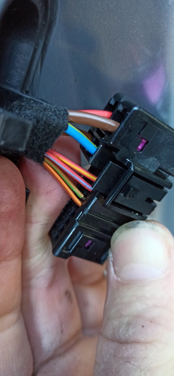

No i mam winowajcę wiecznego błędu sterownika otwierania drzwi, wiedziałem żeby nie ufać w 100% już przygotowanym wtyczkom.. teraz trzeba targać całą wiązkę i poprawiać ten bajzel.

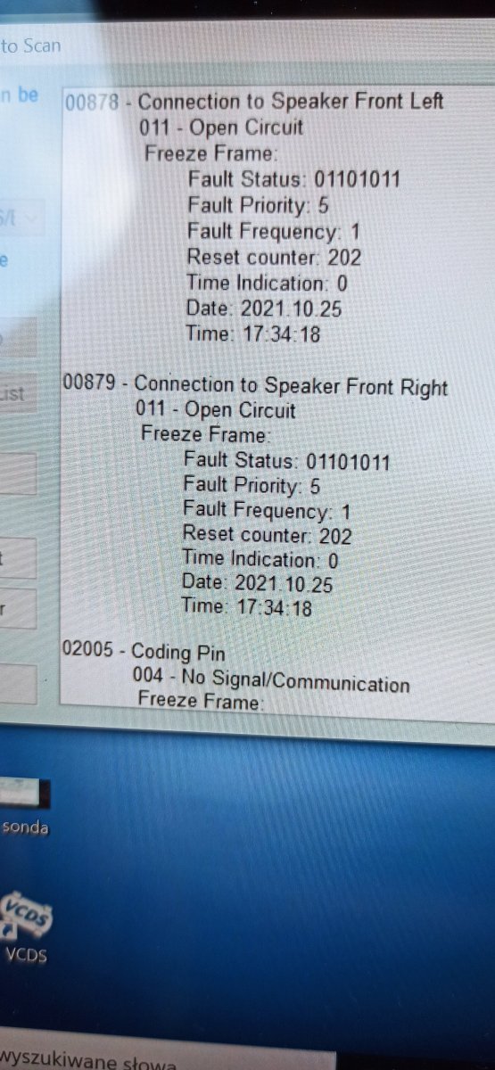

Jeszcze zostało wytargać radio, bo wiecznie brakuje mu komunikacji z przednimi głośnikami, a grają bez problemu, chyba że kłóci się z sopranami, które oryginalnie są na 4 Ohm a Bose ma 2 Ohm?

Masz BOSE więc przekoduj radio na sound system,bo ono teraz diagnozuje głośniki które nie są podłączone do wyjścia z radia tylko poprzez wzmak,stąd błędy.

Zrobiłem to dzisiaj i ze sporadycznych błędów z komunikacją z głośnikami, zrobiłem to :

Źle zakodowane rnse masz nadal,trzeci błąd to pin bose (B 7) nie podłączony do masy/wzmaka. Z czego kojarzę to nie da się zakodować sound system jeżeli nie jest podłączony z masą/wzmakiem .

Tyle że on jest podłączony, sam mi wiązkę szykowałeś ? na teraz z tego co pamiętam to mam kodowanie 0309 i coś tam dalej szło, nie pamiętam, jutro jak nie zapomnę rano to spojrzę.
Jakie kodowanie powinno być w takim razie, jak mam RNS-E bez multimediów (jest przycisk CD / TV) niby wersja high według VCDS, multifunkcje i ten zestaw głośnomówiący ze zmieniarką od Ciebie.

Jo,tylko nie pamiętam czy pin bose już był wpięty,czy był w tej części która miałeś wpiąć samemu po przeciągnięciu samych przewodów do małej wtyczki. Sprawdź czy na tym pinie jest połączenie z masą,bo skoro rnse zgłasza brak kontaktu to jednak coś nie tak jest.
Edyt: przypomniało mi się jak pytałem czy chcesz mocniejszy dźwięk czy bardziej czysty,i chyba wyszło że miał być mocniejszy ,wiec pinu bose nie wypuściłem w takim razie kostka b pin 7 do masy podłącz i będzie można zakodować pod sound system i błędy znikną.
Kodowanie sprawdź 0319717

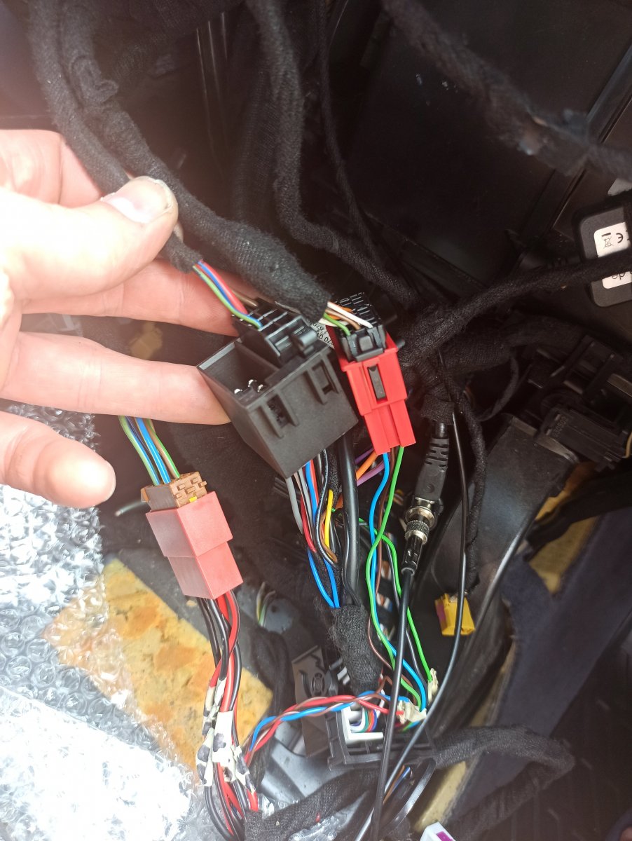

Ok sprawdzę ale pamiętam, że jakiś pin właśnie zamieniałem z jednej kostki do drugiej ale nie pamiętam, czy to czasem od k-line nie było ? mam jedynie to zdjęcie, średnio na nim coś widać ?
Biała kostka,pin nr 7

A tak w ogóle widzę iż kostki od diversity nie podpiąłeś,przez to radio słabiej zbiera bo tylko antena fm1 z lewej szyby ściąga i brak jest częstotliwości pośredniej.
Edytowane przez pila24
Zdjęcie robiłem na początku ale potem wyszło, że wszystko co mialem to jest podpięte, jutro będę dekor do oklejania folią ściągać to i radio wytargam i zobaczę jak to tam finalnie podłączone jest ?
