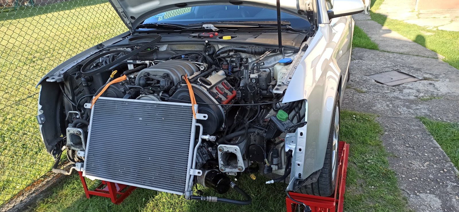

Dla odmiany dzisiaj zacząłem walkę z wyciąganiem piecyka, udało się obejść klimę, nie odciągając czynnika :banan:
Jutro mam nadzieję uda się wytargać silnik razem ze skrzynią ? planowałem sam silnik ale jak zobaczyłem w jakich miejscach miałbym kaleczyć dłonie żeby to rozdzielić, to wybrałem łatwiejszą wersję z odkręceniem wału, wydechu i półosi, zwłaszcza że przy oględzinach okazało się, że lewa flansza skrzyni zaczyna się pocić i będzie trzeba zlać olej z przebiegiem 3000 km żeby się tym zająć :facepalm:
Spojrzy człowiek na zdjęcie i od razu widać, że dbane i szanowane ? Pełnoletnie auta a wyglądają naprawdę mega jeszcze.
Moje ma już 20 i jak na razie podwozie wolne od rdzy przy oryginalnym zabezpieczeniu, jedyny uszczerbek to zmęczone progi od mojego ciągłego podnoszenia lewarkiem ? no i zalążki rdzy na dole prawego błotnika, co zaczyna być widać :kwasny:
Po wytarganiu pieca mam plan żeby wytłumić komorę silnika od strony grodzi oraz nad skrzynią biegów, bo akurat zostało mi kilka mat z prac nad wnętrzem ale znając życie, to do końca urlopu wyrobie się tylko z pierwotnym planem rozłożenia silnika na części i porozwożeniem go po zakładach szlifierskich :whistling:
