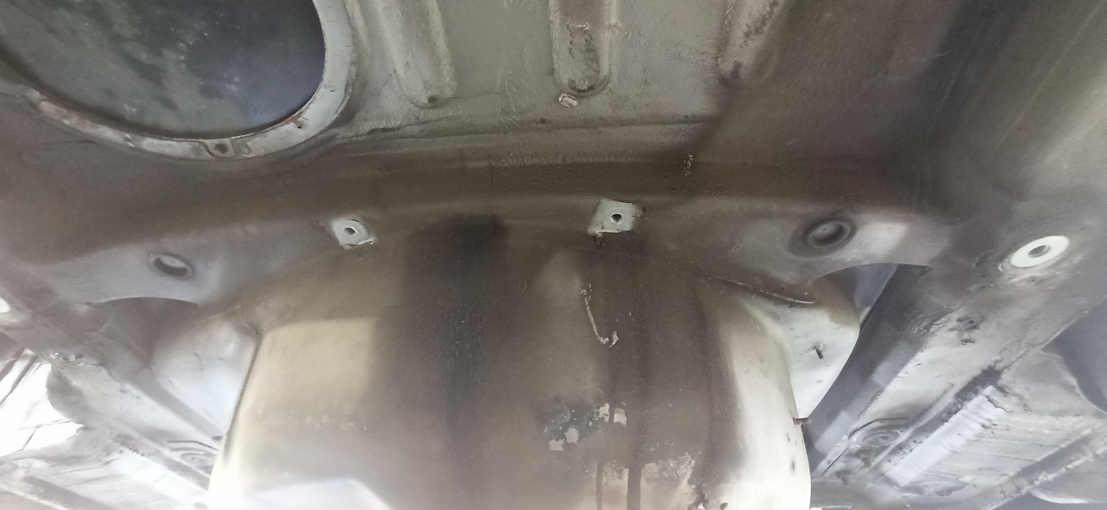

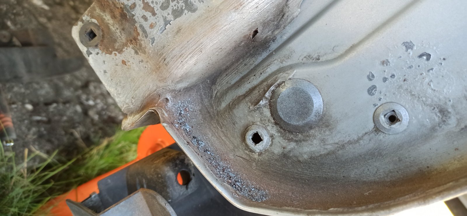

Trochę wyczyściłem przed montażem baku i zabezpieczyłem na jakiś czas woskiem

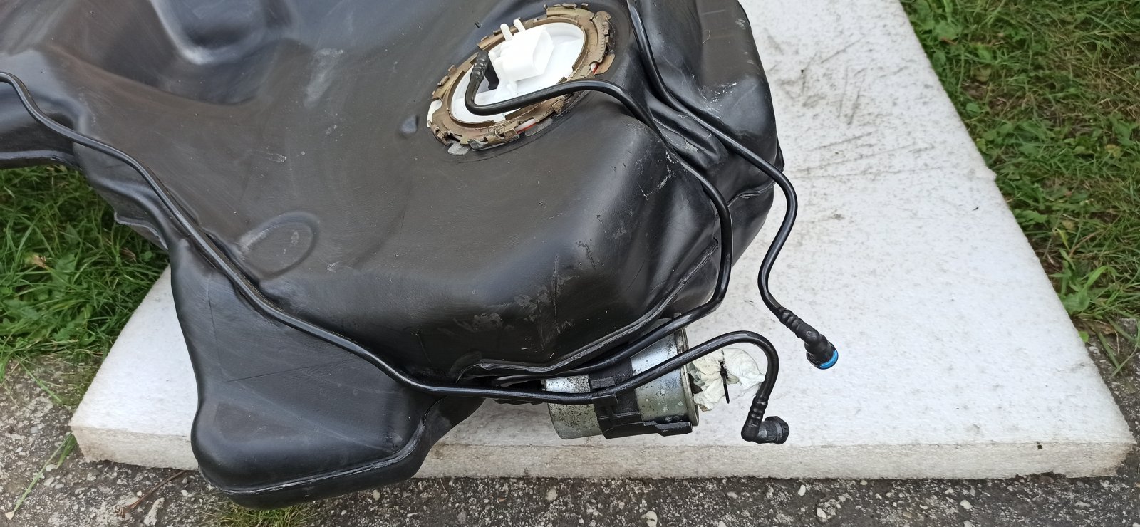

Dzisiaj jeszcze wleciał z powrotem bak z nowymi uszczelkami i zdziwieniem, bo okazuje się, że mimo baku z czterołapa mam filtr paliwa z kulawego przednio-napędowca ?

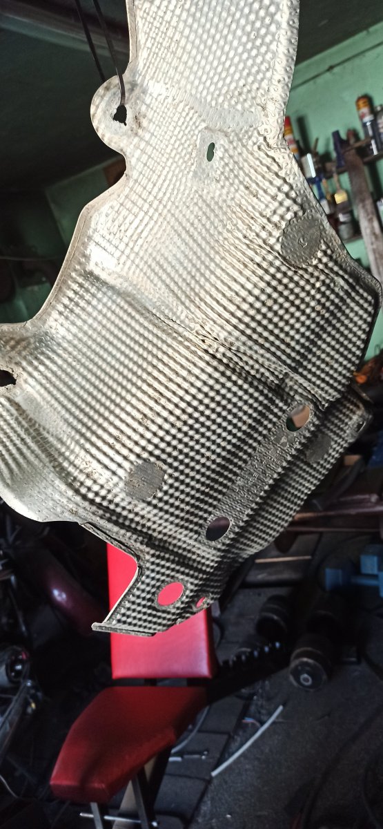

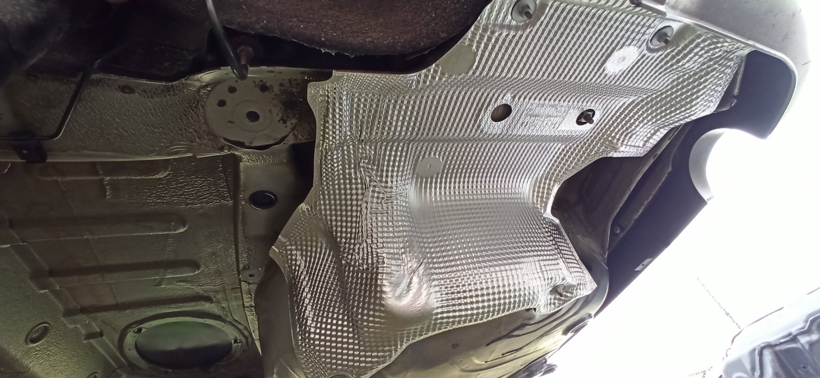

Osłony termiczne też doczekały się odnowienia ?
Ta farba idealnie dopasowała się do koloru tych osłon :
Zostaje ogarnąć to cholerstwo..

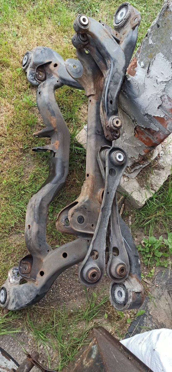

Tak, zakładam jeszcze nadkole normalnie, tylko czekam na mocowania w progu do wkrętów od @_małyTM_ bo mi się dwa wyrobiły już :grin:IMG_20220809_173956.thumb.jpg.29175ae54e55c9a936eb0ac7a62e7662.jpg
Wszystko jednak stoi jak na razie, bo nie oddałem jeszcze sanek do malowania proszkowego i śrub do ponownego ocynkowania, mam nadzieję, że do dwóch tygodni wszystko do kupy poskładam i pochwale się praktycznie nowym zawieszeniem z tyłu :decayed:

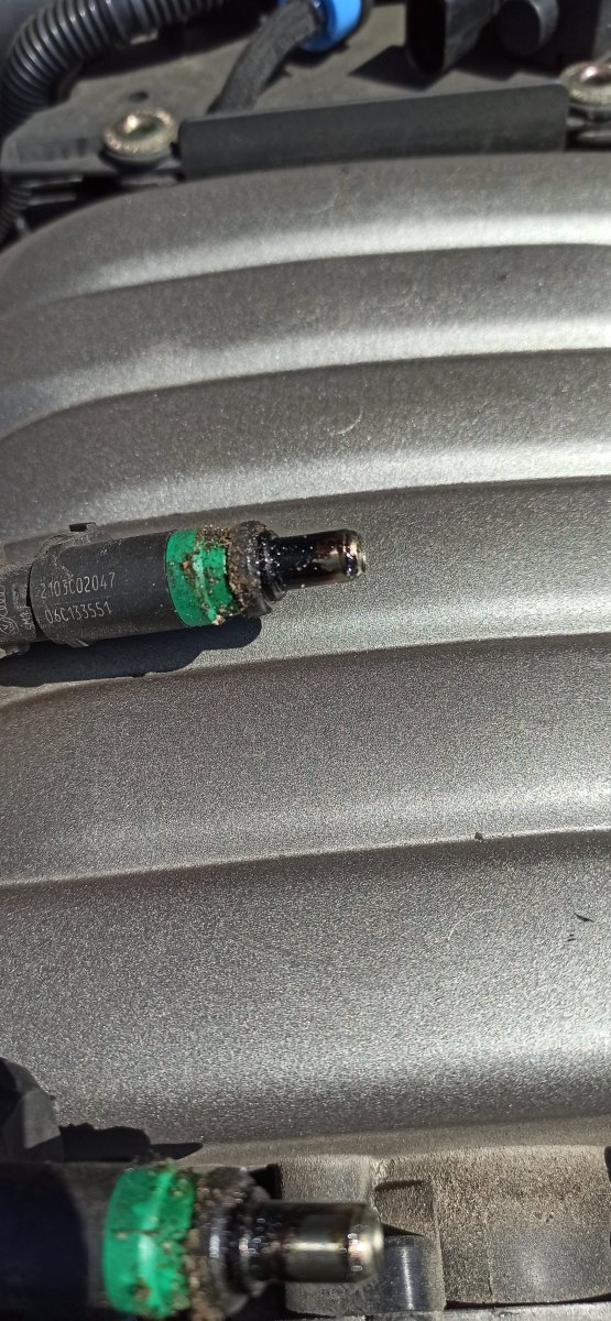

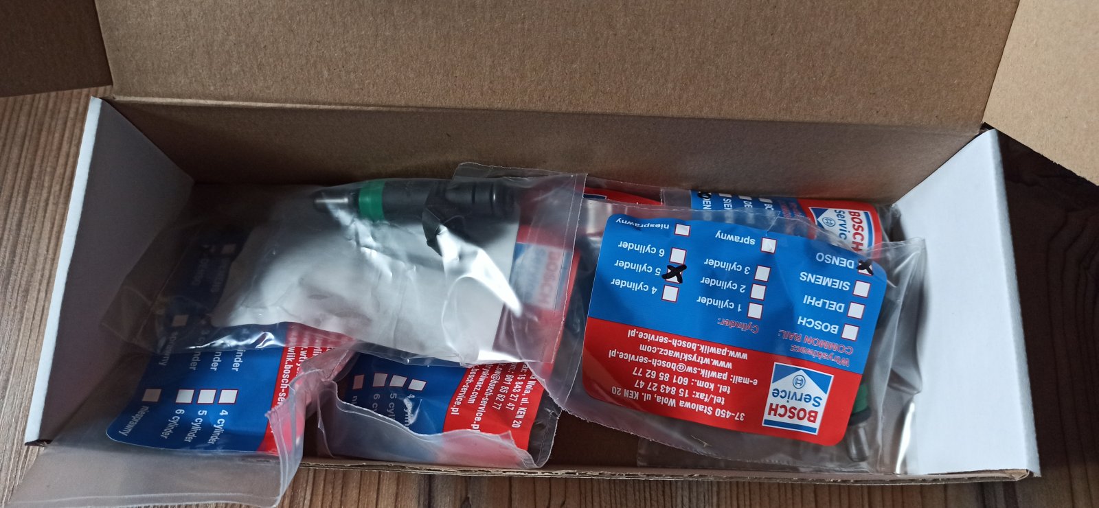

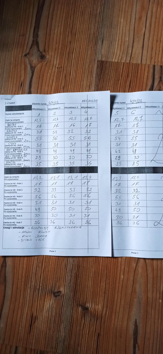

Sprawdziłem z ciekawości wtryski, które wysłałem do czyszczenia (leżały już miesiąc bo silnik i tak jest daleki od uruchomienia) i wychodzi na to, że w sumie były ok, chociaż po gniazdach w głowicy było widać, że nierówny strumień był.
Jestem ciekaw jak będą pracować :decayed:

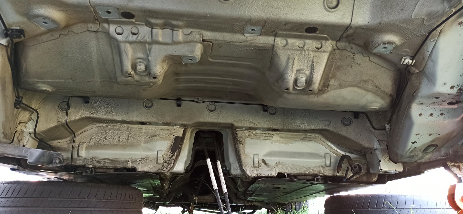

Jakoś powoli kulam się z tylnym zawieszeniem..

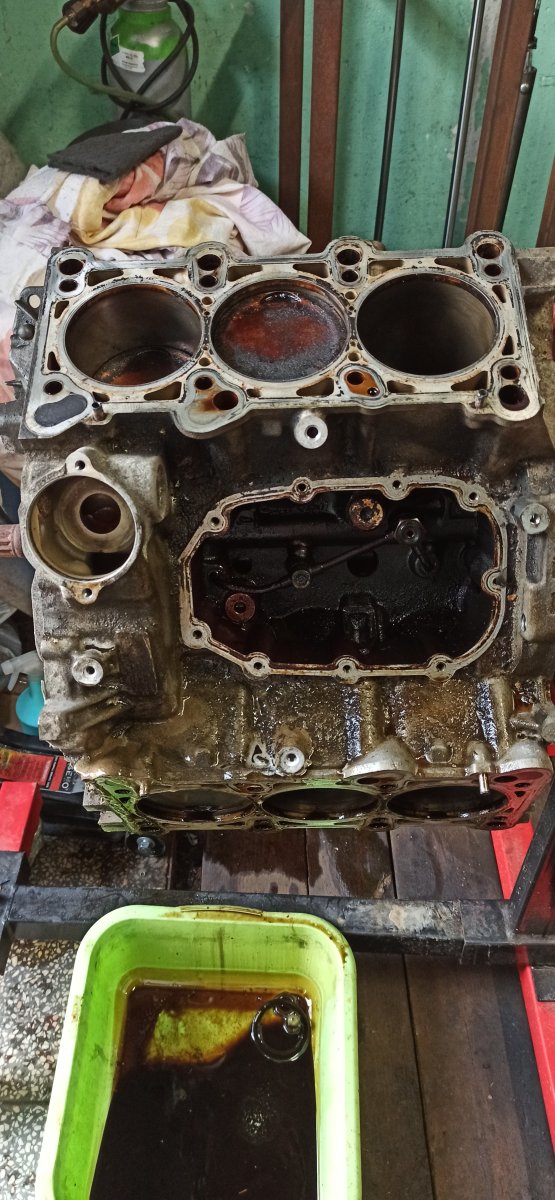

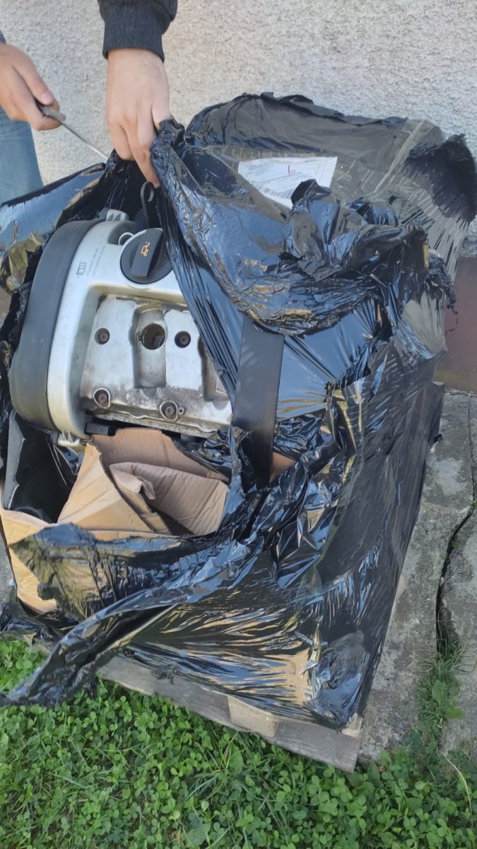

Przyszedł w końcu dawca, który (o ironio) jest w gorszym stanie jak mój, w którym zupełnie niepotrzebnie zleciłem wymianę tulei..
Mój 378k km - zużycie na tulejach od 2 do 3 setek
Dawca 240k km - zużycie na tulejach od 2 do 4 setek..

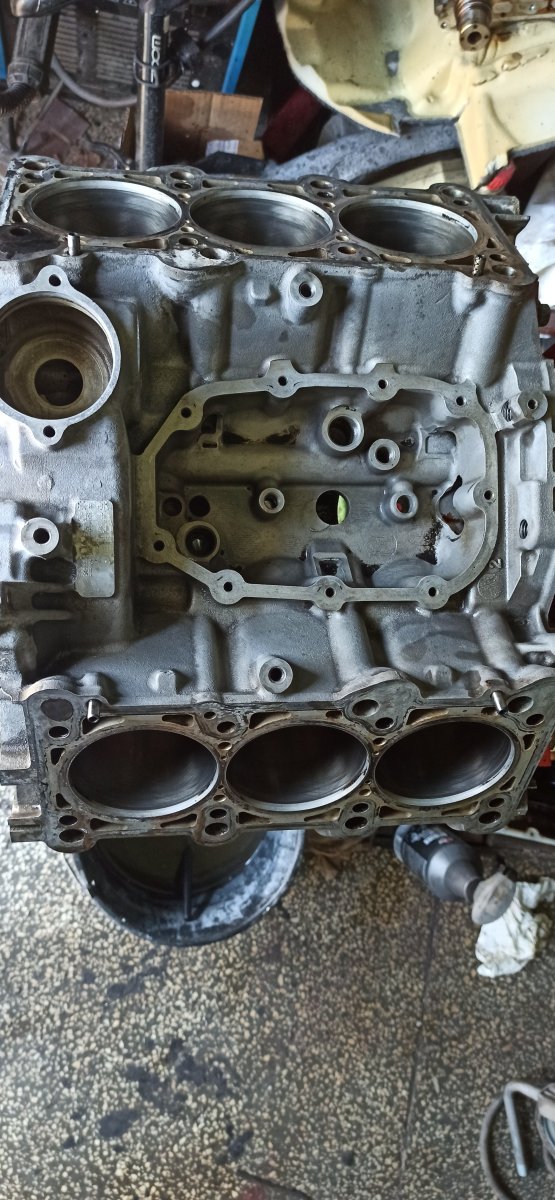

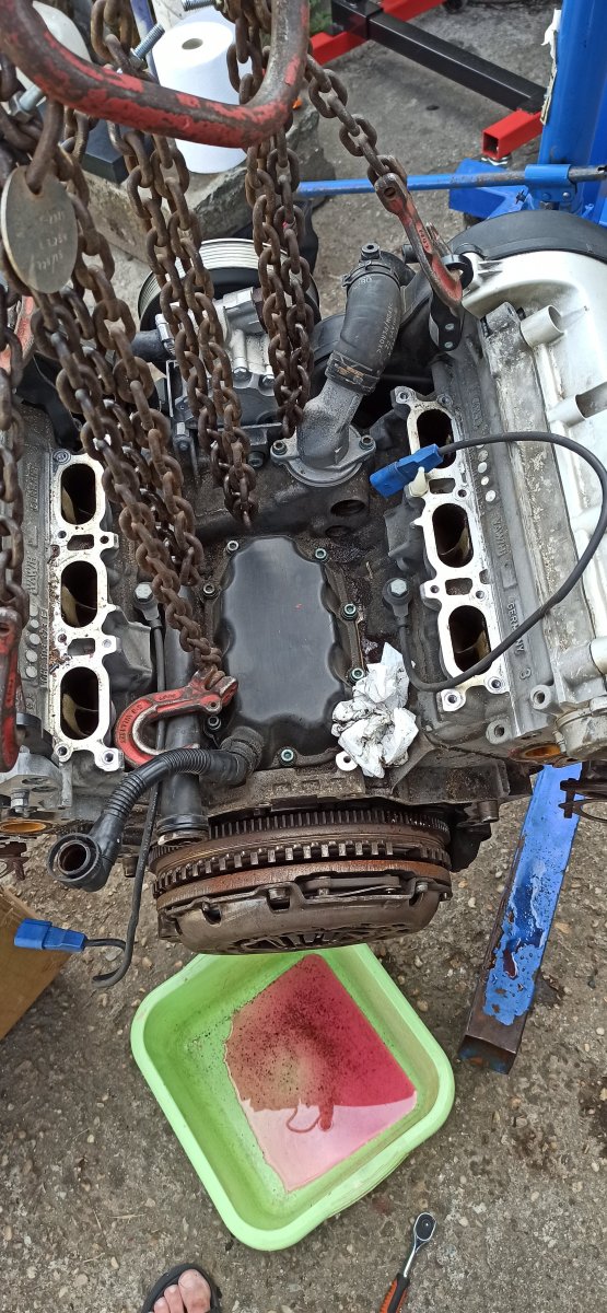

Co mnie zdziwiło jednak, dawca był już raz rozbierany, bo UPG były robione, głowice ani blok planowane nie były, ktoś tylko chamsko przejechał papierem ściernym i poskładał.. O dziwo uszczelki Ori i nie zdziwił bym się, gdyby użył tych samych zamiast nowych :facepalm: Dół też był rozbierany ale tam na szczęście nie ma co 'zepsuć' zakładając stare panewki.
Ogólnie wał i panewki wyglądają lepiej jak moje ale tuleje cylindrów są bardziej zużyte, tego trochę nie rozumiem :co:

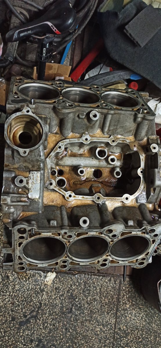

Trochę czyszczenia..
Tak można to włożyć do auta ?
Teraz oddam go do sprawdzenia na szczelność, sprawdzenie powierzchni (nie mam niestety przymiaru), pójdzie jeszcze pod kärchera żeby kanały wszystkie dokładnie wyczyścić i czas go składać, już za długo auto stoi bez pieca :whistling:

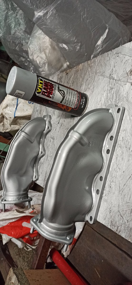

Dzisiaj też wziąłem się za malowanie kolektorów wydechowych :
Nie powiem, droga ta farba ale kolor elegancki ?

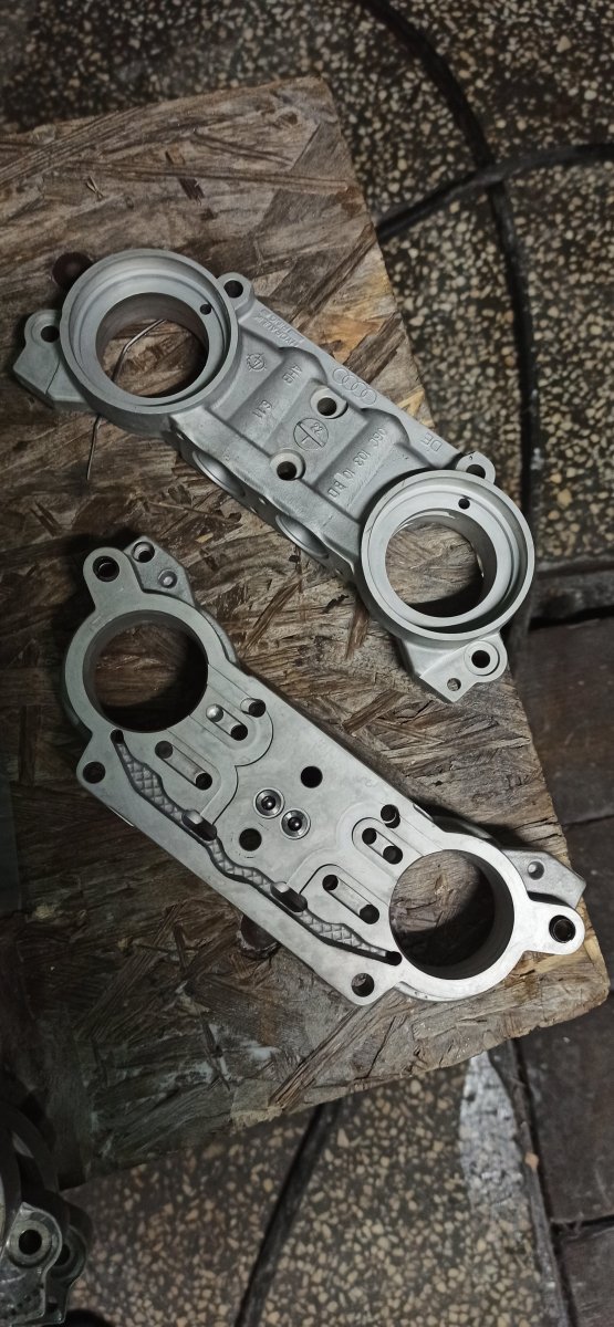

No i próbuje znaleźć łożysko do rolki napinacza paska osprzętu, Audi zadbało aby łożysko siedziało w rolce z dwóch połówek, z których nie wybijesz łożyska bo jest zaprasowane z obu stron. Jedyna opcja to rozwiercenie nitów i rozpołowienie rolki.. bo przecież po co wymienić łożysko jak cały napinacz można kupić za 10-krotnie większą cenę ?

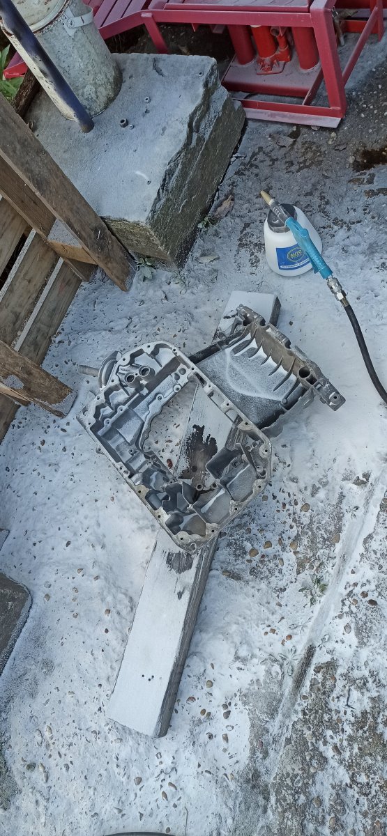

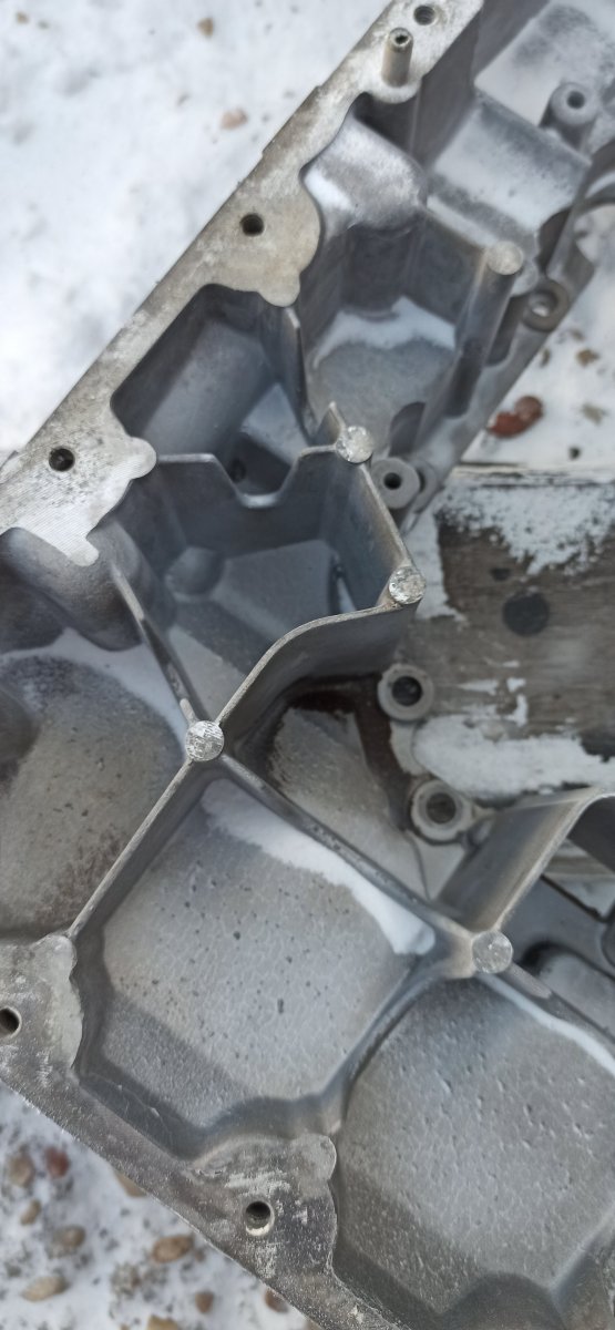

Jak na razie wypróbowałem trochę sodowanie i zdecydowanie potrzebuje mocniejszego kompresora, bo za długo trzeba się bawić ?
Największym problemem jest brak oszuszacza powietrza, zbyt dużo wilgoci przy tych deszczach i soda zwyczajnie zbija się w papkę ?

Dzisiaj dorwałem się do mocniejszego kompresora i oto efekty :decayed:
Lepiej jak nówki :whistling:
