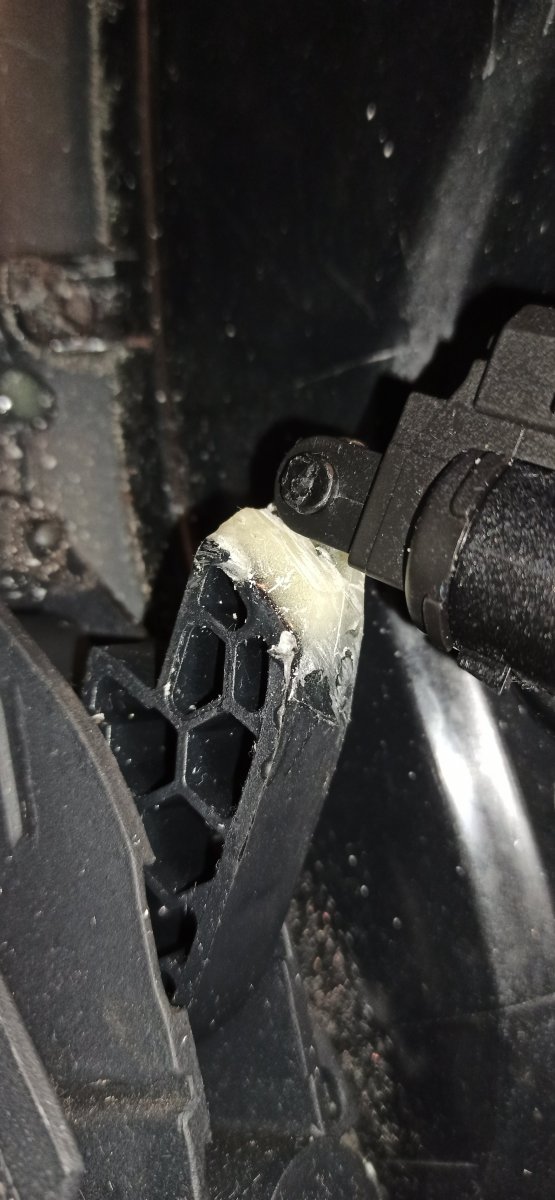

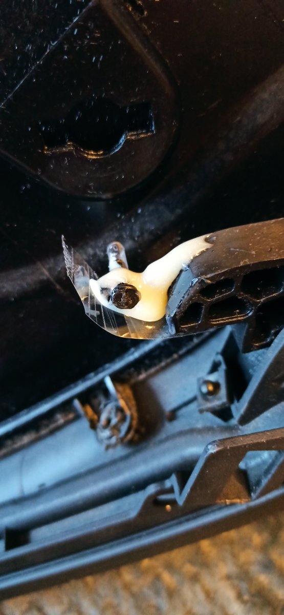

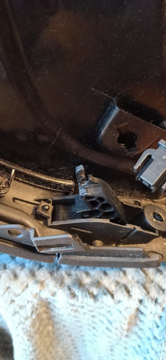

Zapewne tłoczek od schowka duży opór stawia i trzeba ciągnąć w dół klapę? Taka jest przyczyna 99% wyłamał zawiasów.
No właśnie nie, sam się zdziwiłem bo montując ten schowek zauważyłem, że ktoś ten tłoczek rozbierał i nasmarował go na tyle, że klapa za szybko opadała, praktycznie bez oporu i możliwe, że to dobiło mocowanie tego tłoczka. Wywaliłem go bo on praktycznie w ogóle nie przytrzymywał klapy i założę swój stary z poprzedniego schowka, on idealnie trzymał klapę tak, że otwierała się minimalnie wolniej od schowka na karty nad radiem.

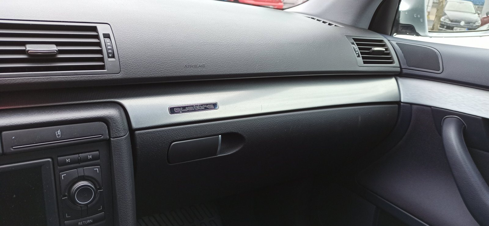

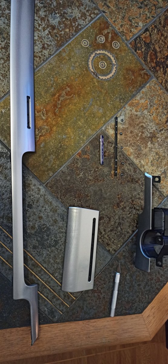

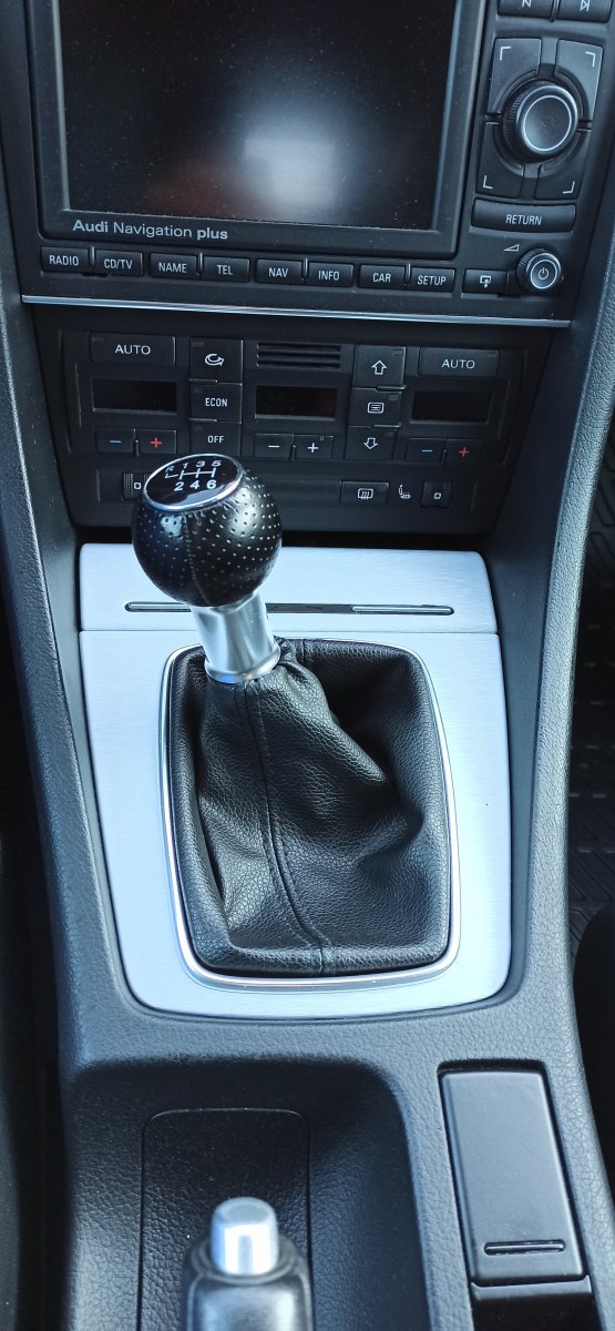

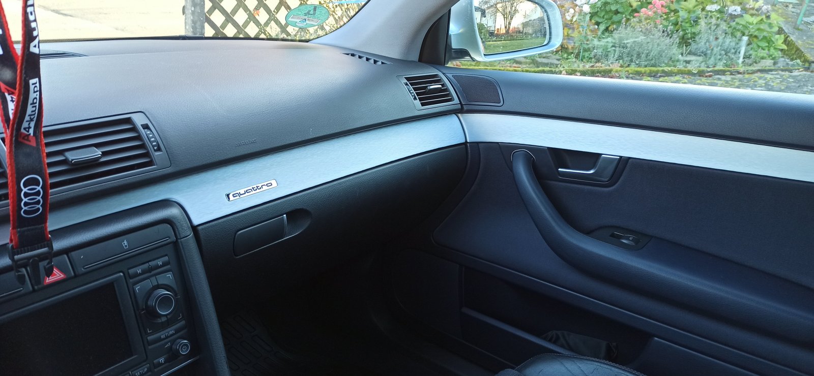

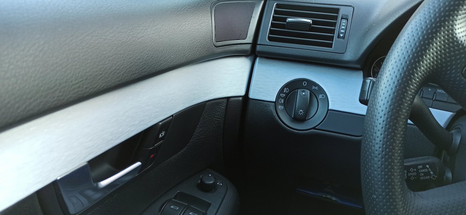

No to wpadły dekory oklejone folią 3M na szczotkowane aluminium i na moje teraz to jest bomba ?
Nieszczęsny zawias też naprawiłem, najlepiej nie wygląda ale mocniejszy ten klej po związaniu od ABS.

No dla mnie to był szok, chyba najlepszy efekt wizualny te dekory dały do wnętrza :D Mały bubel przy popielniczce się wkradł ale sądziłem, że ten pasek głębiej wejdzie i niestety za blisko krawędzi odciąłem folię. Jak dorwę gdzieś 2 din to okleję jeszcze raz, bo ceny tych w dobrym stanie to jakieś nieporozumienie a to najłatwiejsze elementy do oklejenia są :grin: W sumie to tyle folii na zapas kupiłem, że mogę ubić na tym interes i dobre 3 komplety do auta wykleić :whistling: Aż jestem mega ciekaw jak by siadła taka folia :

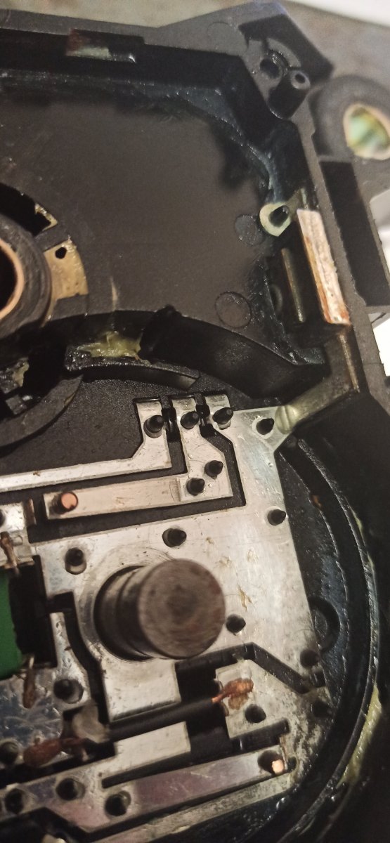

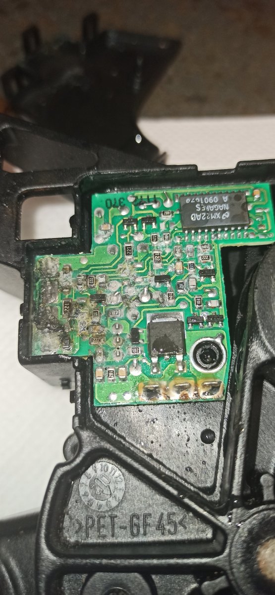

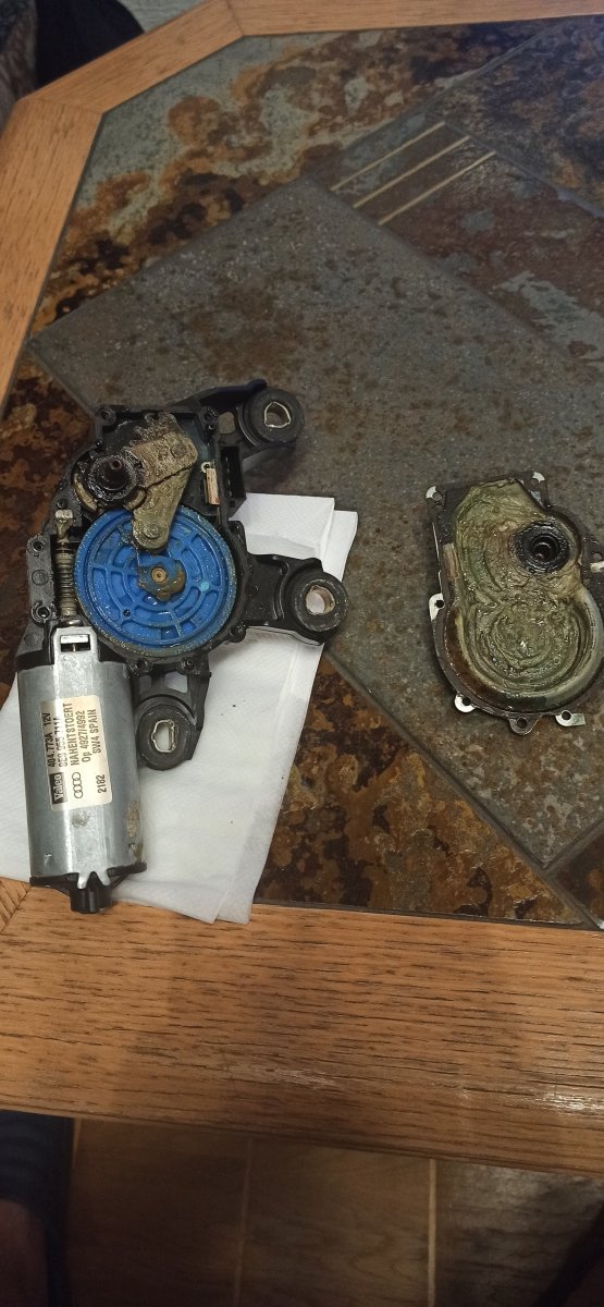

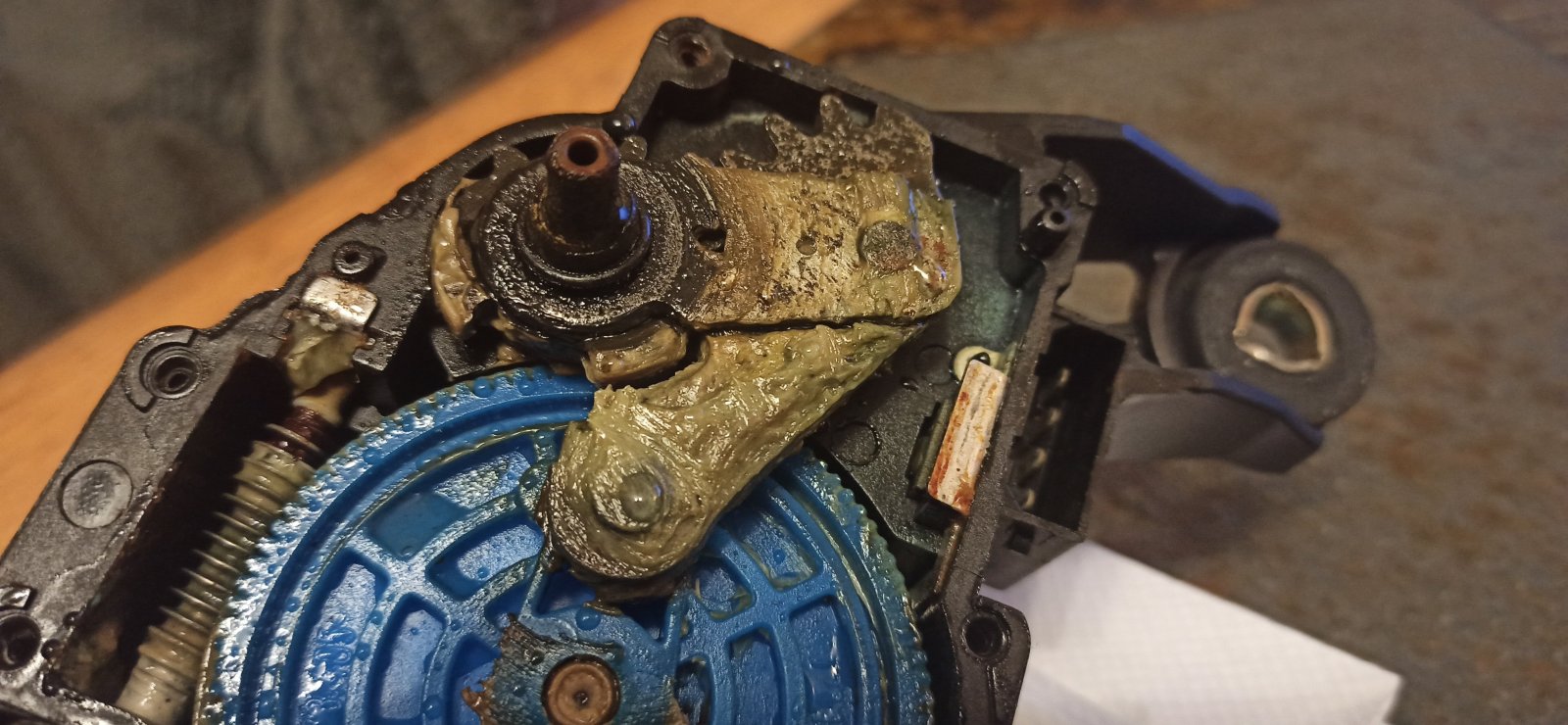

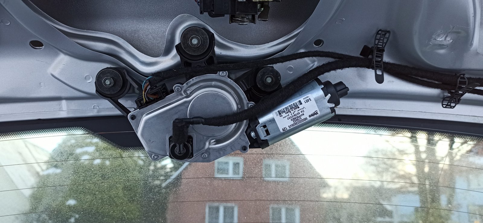

Z aktualności, nieszczelność simmeringu zabiła silniczek tylnej klapy, wymiana w ciepły dzień to by była przyjemna robota, maks 15 minut z wypiciem piwka ?
Przy sekcji zwłok wylałem z silniczka ok 50ml płynu do spryskiwaczy a w środku taki widok :
Co ciekawe, w nowym tej papierowej uszczelki już nie ma, jaką dawali naście lat temu fabrycznie, a ilość czegoś podobnego do smaru była widokiem budzącym litość.
Jak widać, mechanicznie moja robota wytrzymała dwa lata i nadal śladu rdzy na całym mechanizmie nie ma, poza częścią gdzie puszczał simmering, a sam mechanizm pracuje bez żadnego oporu. Winowajcą okazały się przejścia do układu scalonego, który wszystkim steruje, bo sam silniczek mimo sporej ilości płynu w środku nadal działa.
Przez te trzy punkty i prawdopodobnie masę u góry, przedostawał się płyn, a takiego bajzlu narobił..
Do odratowania choć nie w warunkach, którymi dysponuję aktualnie. Jak o tym nie zapomnę, to go wskrzeszę i zabezpieczę sylikonem te przejścia, żeby mieć na zastępstwo działający oryginał ? Na razie w częściach leży nad grzejnikiem, owinięty ręcznikiem papierowym żeby całą wilgoć wchłonąć.

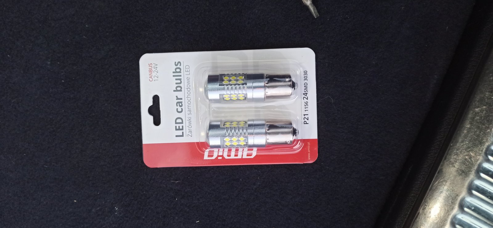

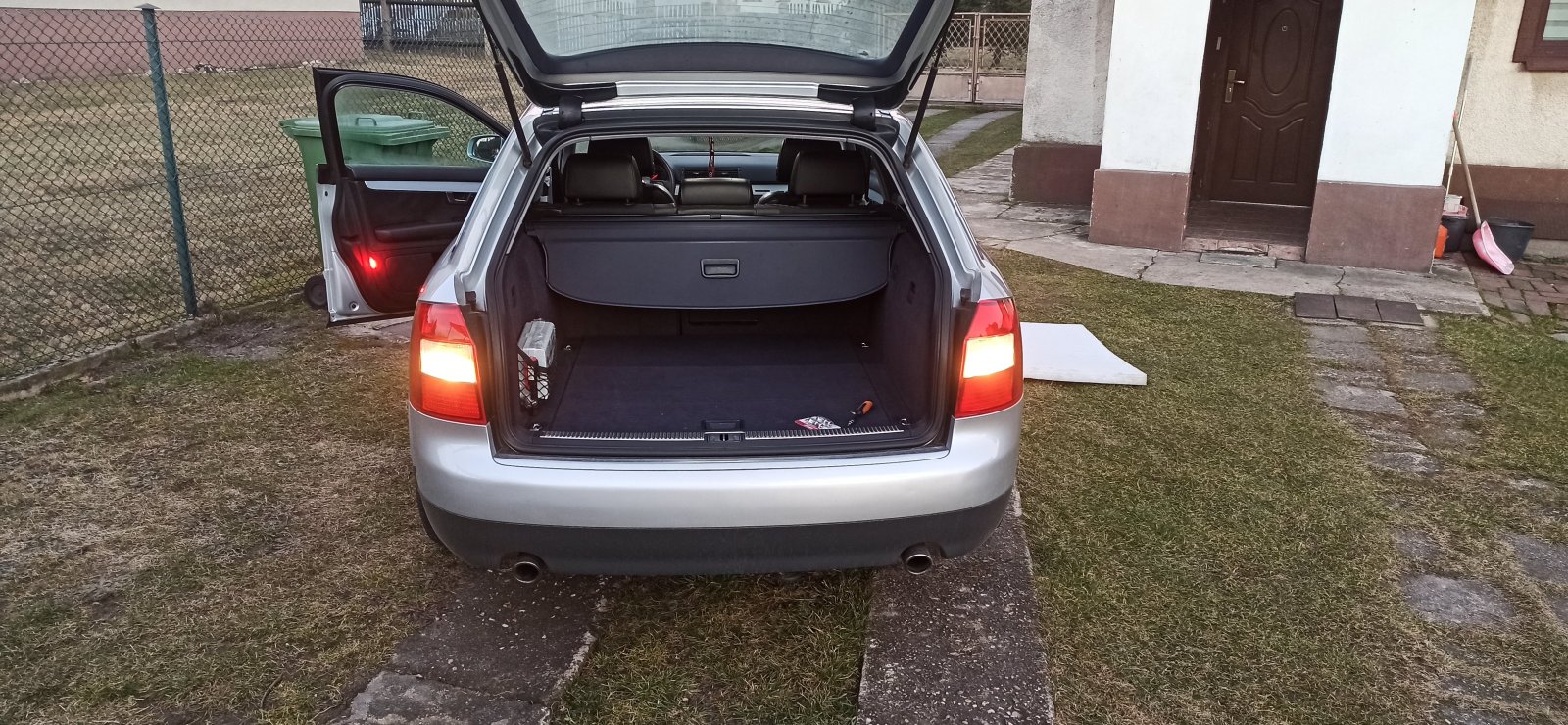

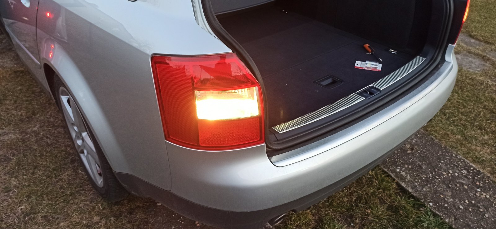

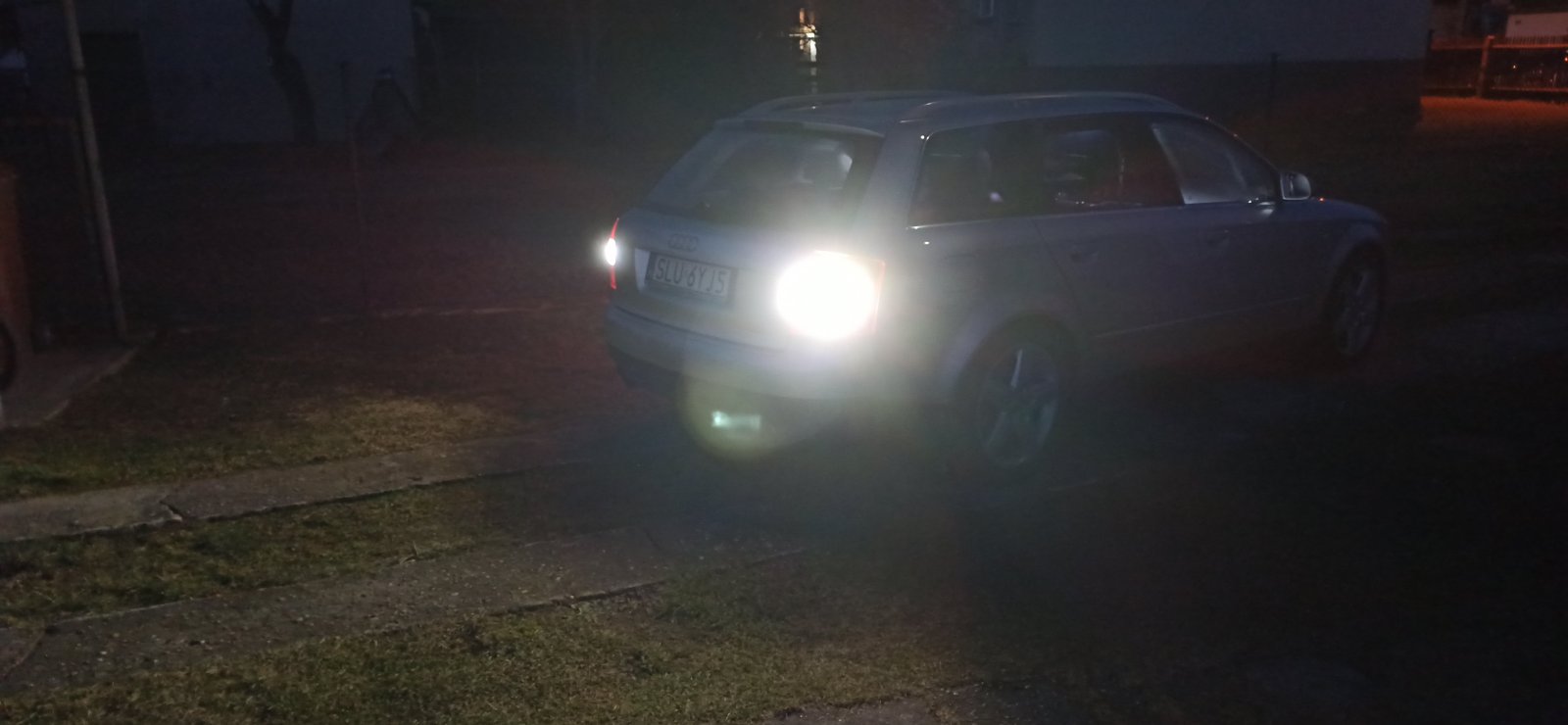

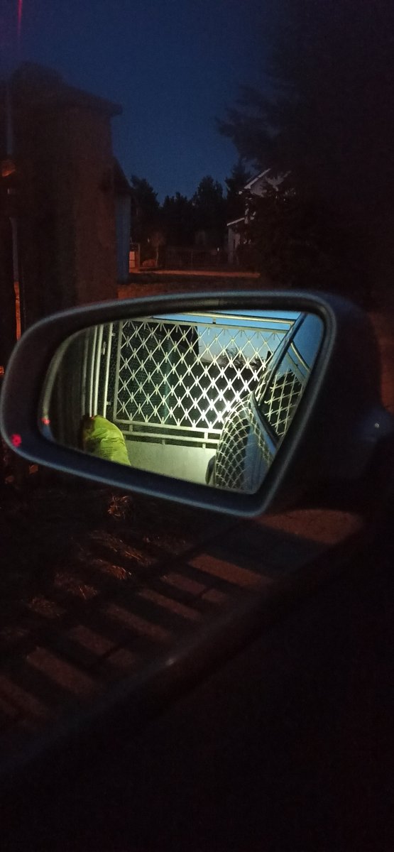

Jak na razie nie dzieje się nic, jedynie sprawdziłem żarówki do wstecznego i taka różnica między halogenami a ledami:
I to wstawiłem :
Dla mnie to przepaść, żarówki są trochę luźne w gnieździe więc zobaczę jak długo wytrzymają.

kmpl remont ?? Aż tak źle ? Ja założyłem klapy u siebie i powiem ci że chyba jest gorzej niż było. muszę to schować. Z czym masz największy problem na ten moment ??
Widziałem foty schowka.... czyli rozumiem że jak u mnie juz trzeba mocno ciągnąć to lepiej szukac już nowego amortyzatorka ?
Lepiej mocno nie ciągnij bo zawias pęknie.
Albo szukać amortyzatora albo stary przesmarować albo go trochę rozszczelnić.
Ok muszę się tym zainteresować bo przez zimę teraz mi się tak stało.
Tak się dzieje jak jest zimno. Siłownik wyjmiesz bez wyciągania schowka. Wystarczy boczna prawą klapkę wyjąć i powinieneś mieć dostęp. Na siłę nie ciągnij, on sam powoli opadnie bo albo mocowanie siłownika pęknie albo prawy zawias, tak jak u mnie :kwasny:
ja juz go tam smarowałem ale nic to nie dało. Jutro go wyjmę nim go żona urwie xd
Nie smaruj tylko pryśnij do środka jakimś w40 i rozruszaj,powinien niemal w ogóle stracić opór

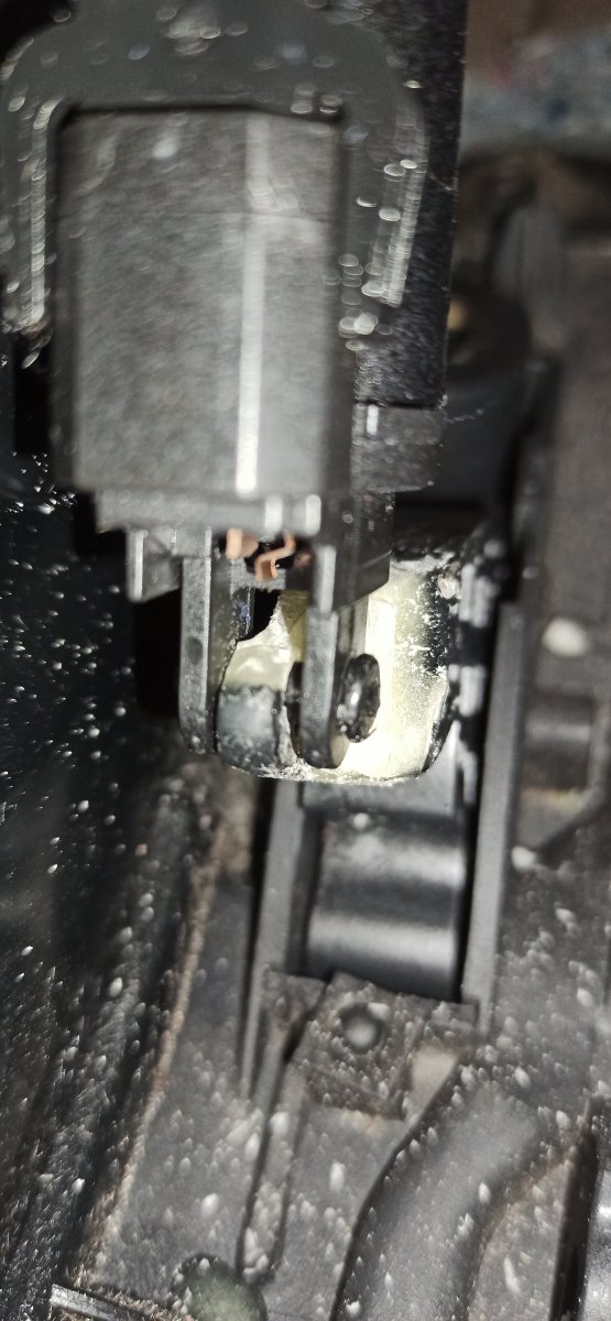

Jak kupiłem czarny schowek to właśnie był w środku taki luźny, w ogóle nie działał, bardziej jako stoper, no i tak długo zatrzymywał, aż pewnego dnia przy otwieraniu zapomniałem przytrzymać klapki, ta opadła z impetem i urwało mocowanie siłownika. Teraz przy mrozach też coś mi strzeliło po tym moim klejeniu, tym razem w siłowniku bo po otwarciu światło nie działa ale nie mam już siły tam zaglądać.
