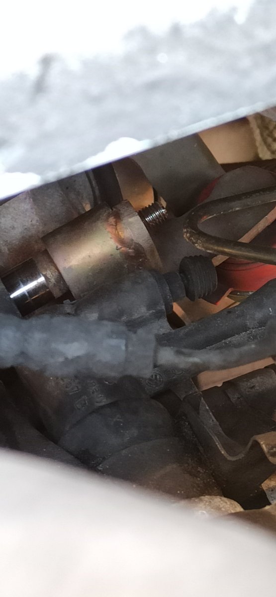

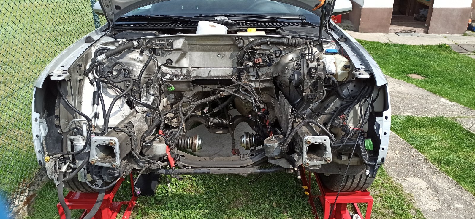

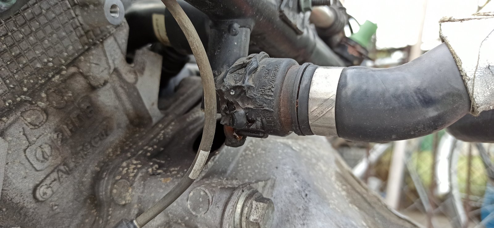

Wszystko pod górkę dzisiaj, zaczynając od węży wodnych, których nikt prawdopodobnie nie ruszał od wyjazdu z fabryki, to i rozkleić je z przewodami było mega ciężko, godzina walki na dwa przewody :kox: potem atrakcja, która zbiła mnie totalnie z dalszych chęci działania nad tym :
Ten wodzik stawiał na tyle oporu, że podziękowałem mu na koniec dnia i jutro czeka go rewanż, jak nie zejdzie to przyjdzie mi rozłączyć wodziki pod drążkiem zmiany biegów i targać to w cholerę, bo już nerwów mi brakuje powoli ? A miała być robota na jeden dzień :suicide_anim:
Kup sobie taki zestaw jak poniżej,ułatwi Ci znacznie życie przy ściąganiu węży. Wkładasz szpikulcem pomiędzy wąż a króciec w którym siedzi,robisz nim okrążenie i tym samym odklejasz wąż. Inaczej połamiesz króćce lub węże uszkodzisz.
ALLEGRO.PL
Mam takie haczyki, jednak nie ma w ogóle miejsca na podszybiu aby je zastosować, bo rurki które wychodzą z nagrzewnicy mają mega długi króciec końcowy i są blisko grodzi, przez co same haczyki sięgały w połowie do miejsca, w którym się skleiły węże a głębiej nie było jak ich włożyć bo się gięły. Koniec końców poradziłem sobie łyżką do zdejmowania plastików ?

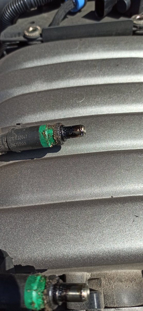

Części i tak mam od groma do zamówienia bo chociażby kostki wtrysków rozpadły mi się w rękach, przy próbie odpięcia, jedno mocowanie z tych przeklętych zatrzasków na wężach od odmy też posypało się w momencie ruszenia.
W ciekawym stanie były wtryski.. wszystkie :eusathink:a były czyszczone 74k km temu.
Ja właśnie używałem ich m.in. przy wężach nagrzewnicy jak webasto montowałem,jakoś nie miałem tam problemu by je zaaplikować ? a pełno plastików pod maską połamiesz bo czas i temperatura zrobiły już swoje

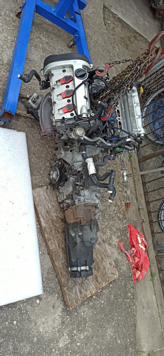

Dzisiejsze zmagania dosyć owocne można by rzec, zastanawiam się tylko jak ja to z powrotem wcisnę :decayed:
Mam teraz mega zagwozdkę, bo rozrząd przy demontażu praktycznie 0 zużycia, rolki jakby były wczoraj założone, pompa to samo, napinacz ani pół milimetra nie wyszedł :eusathink:
Powinienem wymienić jedynie pasek i termostat? Obecny osprzęt ma 74k nalotu.

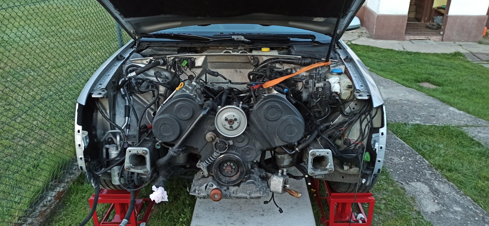

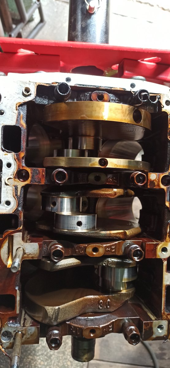

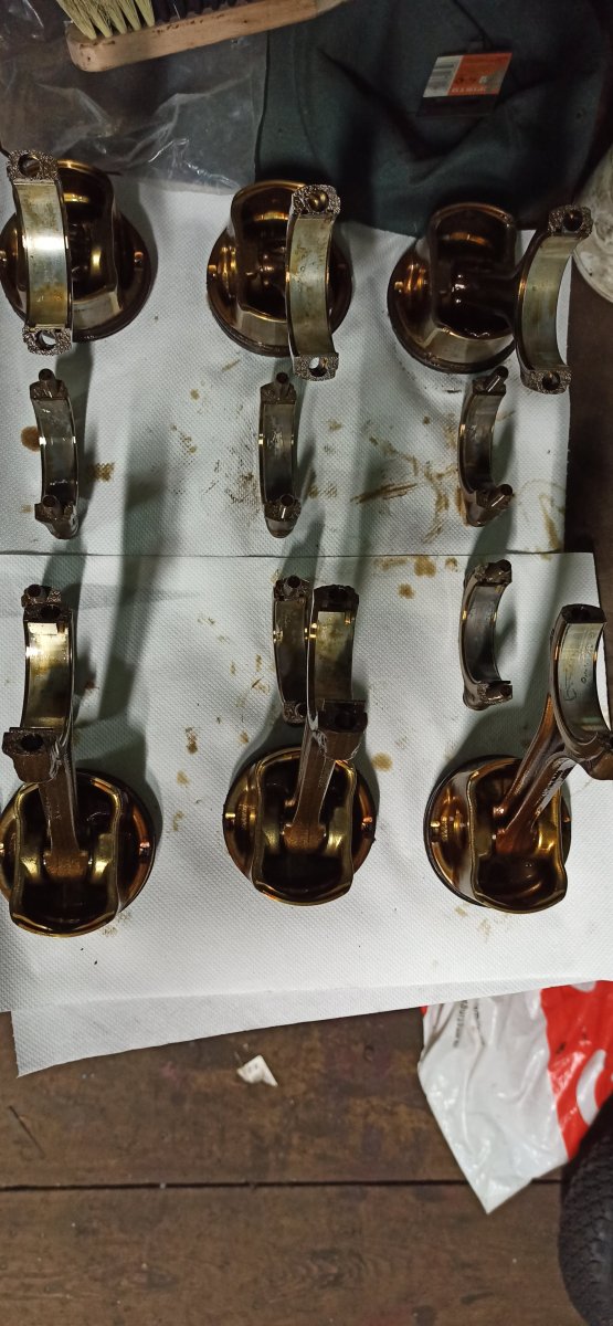

No i mam trochę spokoju, robota którą przewidziałem na 3 dni tak właściwie 3 dni zajęła, tyle że w czasie rozłożona na 5, trochę się jednak przeliczyłem ze swoimi siłami i brakiem doświadczenia w takim temacie :decayed: Jakby podliczyć ile czasu bym zaoszczędził używając elektrycznego klucza, o którym totalnie zapomniałem to pewnie z dzień bym był do przodu ale też dużo czasu zajęła sama organizacja zdemontowanych części, tak żebym wiedział co gdzie i jak było, kiedy przyjdzie do montażu za ok miesiąc, bo taki termin mam niestety na szlifierni gdzie oddałem blok z wałem.
Jakim cudem ten wynalazek nie ciekł, nie mam pojęcia :co:

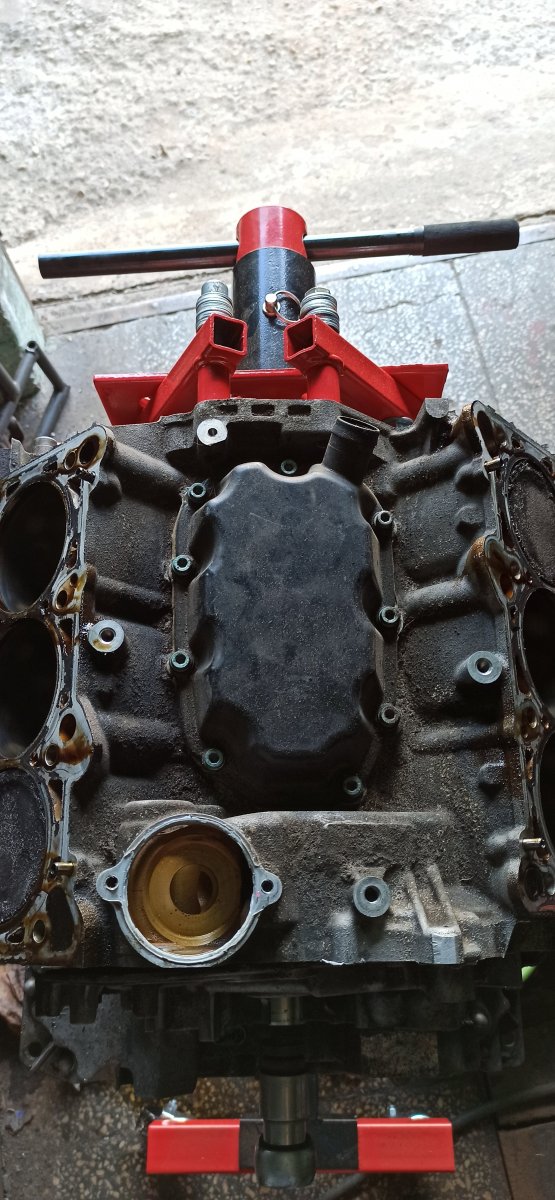

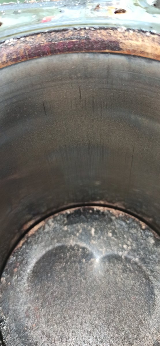

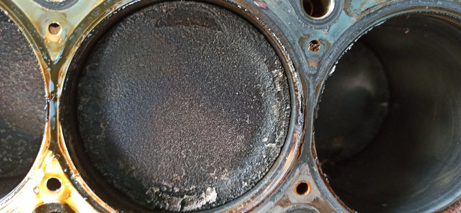

Ilość nagaru mnie trochę powaliła ale w sumie to nie wiem jak wyglądają takie silniki przy pierwszej rozbiórce po 20 latach :grin: widać jeszcze nawet oryginalne honowanie :D
Jakieś ryski są ale pod palcem nie wyczuwalne, do tego pomierzyłem owalizacje tulei cylindrów i w sumie to najgorzej mają się te po stronie kierowcy, bo ma równe 0,03, reszta 0,025 i dwa po prawie 0,02. Na drugim cylindrze coś się musiało zadziać, widać przynajmniej po wale..

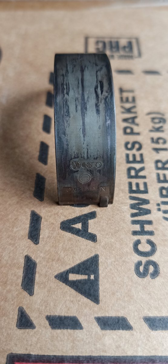

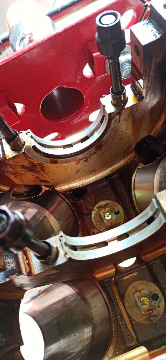

No i panewki wyglądają trochę, jakby silnik w którymś momencie długo stał z wodą w oleju :eusathink:
Moje pytanie ogólnie do kogoś, kto ma pełną etke, bo petka dostępna na forum ma wywalone jajca na ASN.. macie może numer szpilek, do których mocowana jest pompa oleju? Tak samo nie mam w ogóle układu chłodzenia dla ASN, jedynie powołanie na obrazek, którego nie ma a po aktualizacji już nawet tego powołania nie ma.. układ wydechowy nie istnieje dla ASN a fajnie było by kupić nowy komplet szpilek i nakrętek + uszczelki :grin:

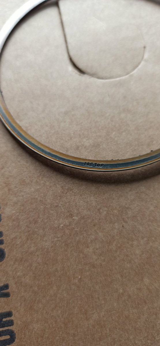

PRE to firma?
Logo panewek też niewiele mi mówi ?

Nie wymieniam tych szpilek. Po co . Szkoda kasy. Gładzie mi się nie podobają. Czy pierścień olejowy był zapieczony ? Tzn czy jak wyciągnąłeś tłok to czy on się ruszał czy był zapieczony w jednej pozycji. Co do twojego pytania na PW opinia mechanika od nissanów nie koniecznie przełoży się na inne marki. Jeżeli robisz blok to ja bym się zastanowił nad innymi pierścieniami pod tą średnice tłoka .... Robiłem to jak składałem silnik do swojego BMW . Tam była wada olejowa powstała w wyniku złej konstrukcji pierścienia .... Brało się pierścień jednoczęściowy. Mocno poprawia to problemy olejowe jak i żywotność pierścieni.
A co z zasadą wymiany śrub / szpilek, które dokręca się z momentem + kąt, co wyciąga śruby?
Co do pierścionka, olejowe były całkowicie luźne, w tłoku mimo nagaru wszystkie otwory olejowe były drożne. Jedynie pierścień kompresyjny (ten po środku) był w jednym miejscu zapieczony.

No i skarbonka pękła:dziura:
Okazało się, że wszystkie 6 tulei do wymiany a jeden tłok po zmyciu nagaru uszczerbiony. Wał bicie 3 setki - do polerki.
Koszt z samej szlifierni bloku to 6120 zł
:suicide_anim:
Człowiek się zawsze łudzi, że w jego przypadku tak źle nie będzie ale jest jak pisaliście @DarekS4, @Dev
Nie warto robić ASN bo mnie już koszta wyszły w granicach 11k za sam silnik, gdybym miał to doświadczenie co teraz, brałbym to 2.7 od Ciebie @DarekS4 ?
Dlaczego tuleje? Na szlifierni przynajmniej powiedzieli że fakt, Audi dopuszcza do 7 setek pasowania, tyle że oryginalnie już było 5 setek na tulejach, jak ja po zmierzeniu miałem już 2-3 setki, także łącznie wraz z zużytymi tłokami wychodziło po 9 setek na cylinder. Zostało jedynie okraść bank i ratować to co mam, bo na 2.7 już za późno :facepalm:

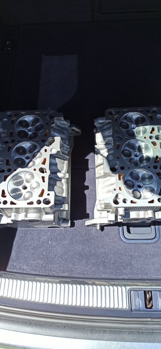

Głowice odebrane, nowe prowadnice, uszczelniacze, nowe zawory ssące włoskiej firmy, której nazwy nie pamiętam :grin: według szlifierza jakościowo lepsze i tańsze od TRW. Jak blok po odbiorze będzie tak samo wyglądać to mogę silnik na czarno pomalować :DIMG_20220528_121919.thumb.jpg.1185edd06a5e9c51fb9b7ffa42535358.jpg
