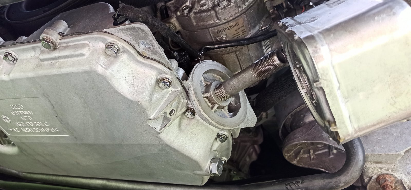

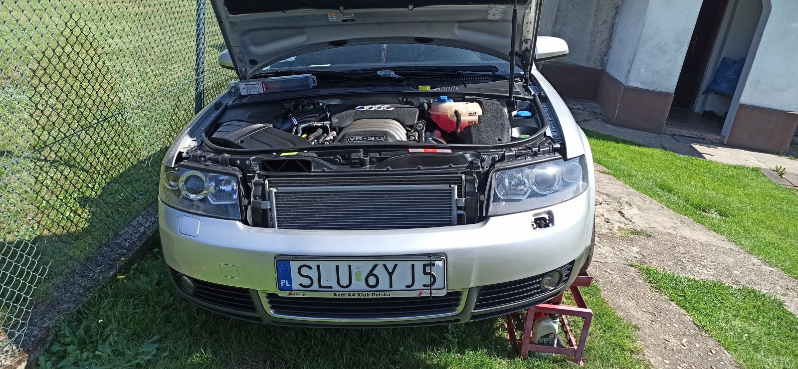

23 godziny temu, krzysiek_f napisał(a):
Kosztowna nieruchomość. Podziwiam za chęć grzebania i cierpliwość.
W sobotę planowo już będzie ruchomość, bo w piątek mam dostać tą uszczelkę z podstawki z ASO. Chciałem to dzisiaj poskładać ale zamienił przy wyciąganiu się połamał :facepalm:
Ciekawostka przyrodnicza - idealne 'wyważenie' inżynierów z Ingolstadt
Zlałem płyn chłodniczy z układu znowu żeby zdać sobie sprawę, że nie muszę tego wcale rozłączać ?
Bardzo ładny samochód.

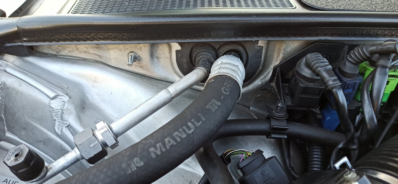

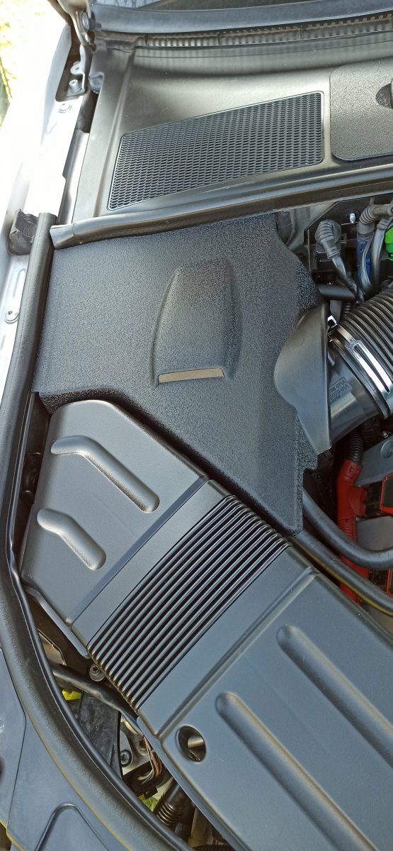

Orientujesz się może czy ta czarna osłona nad płynem do spryskiwaczy podejdzie p&p do 1.8t bfb a4 b7? Z tego co kojarzę ona jest chyba z rs4.
Ta osłona nad zbiornikiem na płyn do wspomagania? Ona podchodzi do każdego modelu. Trzeba tylko mieć trzpień mocujący na zbiorniczku do płynu chłodniczego, potem takie tulejki wystające mniej więcej w okolicach lampy i właśnie zbiorniczka na płyn.
Super! Dzięki za info.
ja u siebie zrobilem na wspolnej srubie od zbiorniczka wspomagania, dalem tylko dluzsza srube, 2 podkladki i 2 nakretki na kontry i sie trzyma
  • Pomoc techniczna 1

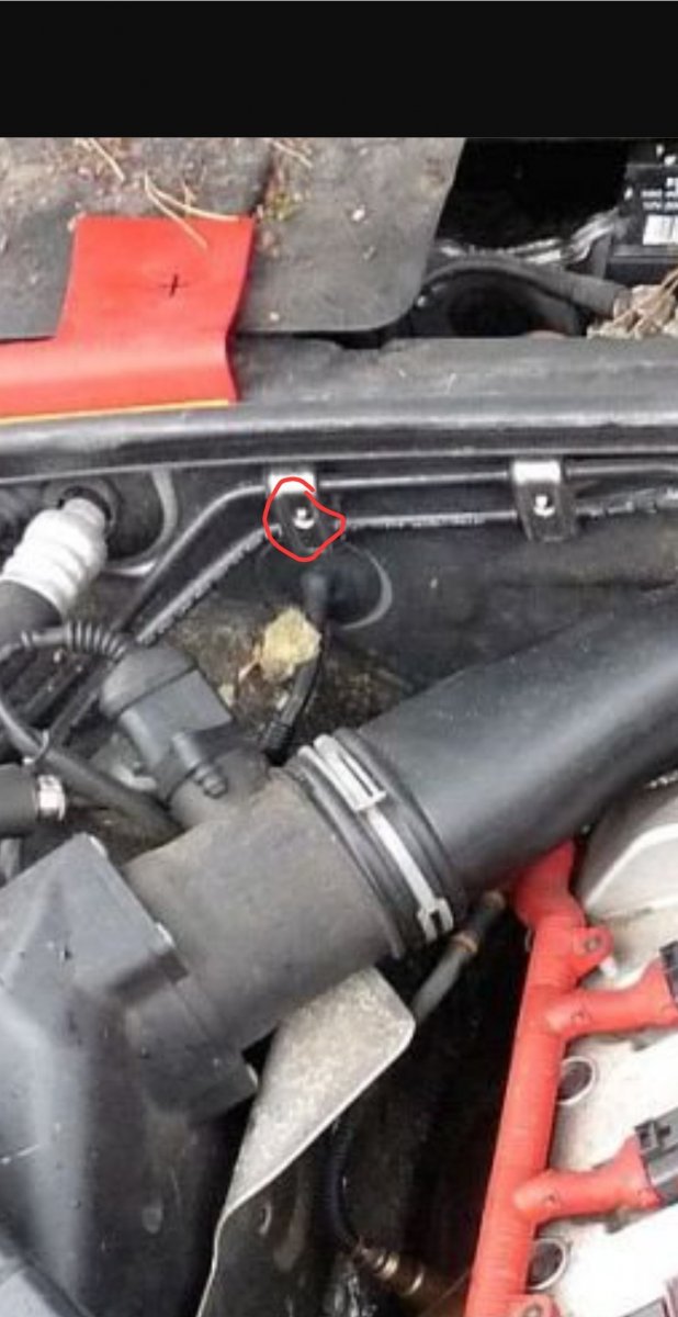

A jak masz zamocowaną tą nad filtrem? Mam taką, ale nie pasuje w żaden sposób:facepalm:

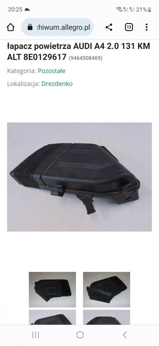

ta przy filtrze, od strony filtra trzyma się na takie ala zatrzaski (wlot do filtra trzeba mieć odpowiedni bo nie każdy ma). a od strony grodzi na nakretke motylkowa którą wkręca się w ten zaczep metalowy od przewodu paliwowych.
takie o:

To nie mam tych zatrzasków.
Ale dzięki za odpowiedź. Już wiem co kupić:thumbup1:

wrzuciłem screena specjalnie z numerem części żebyś wiedział co kupić, ja ze 2 lata temu wyrwałem taką za 45zł.
jak kolega up napisal, kupilem dolot z 3.0 asn, podminilem gorna czesc co ma te uchwyty bo reszta nie pasuje i sie trzyma
  • Lubię to 1
takie o:
Mnie od strony grodzi wchodzi to na wypust z gwintem, w osłonie jest gumowa tulejka i siedzi sztywno na tym. Gdzie tam tą motylkową nakrętkę masz? ?

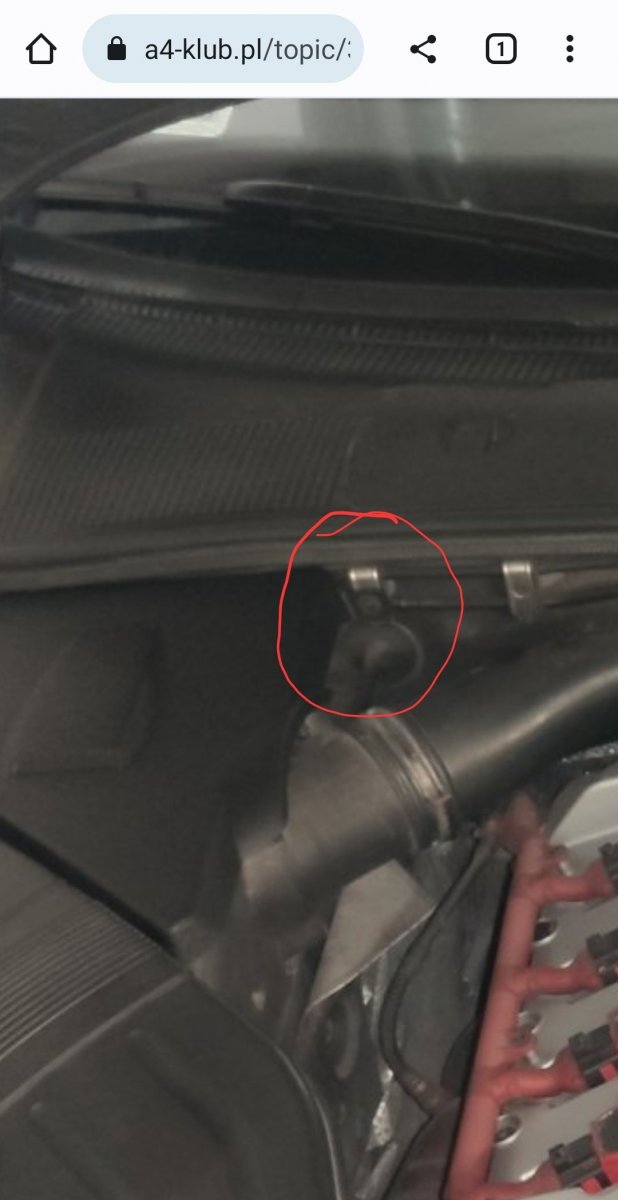

motylek którego już nie produkują i dostanie tego w używane graniczy z cudem powinien być wkreconu tu:
  • Lubię to 1
A na pewno to powinno siedzieć na motylku? Raczej ta osłona ma jeden kształt z takim samym mocowaniem u każdego.
  • Lubię to 1

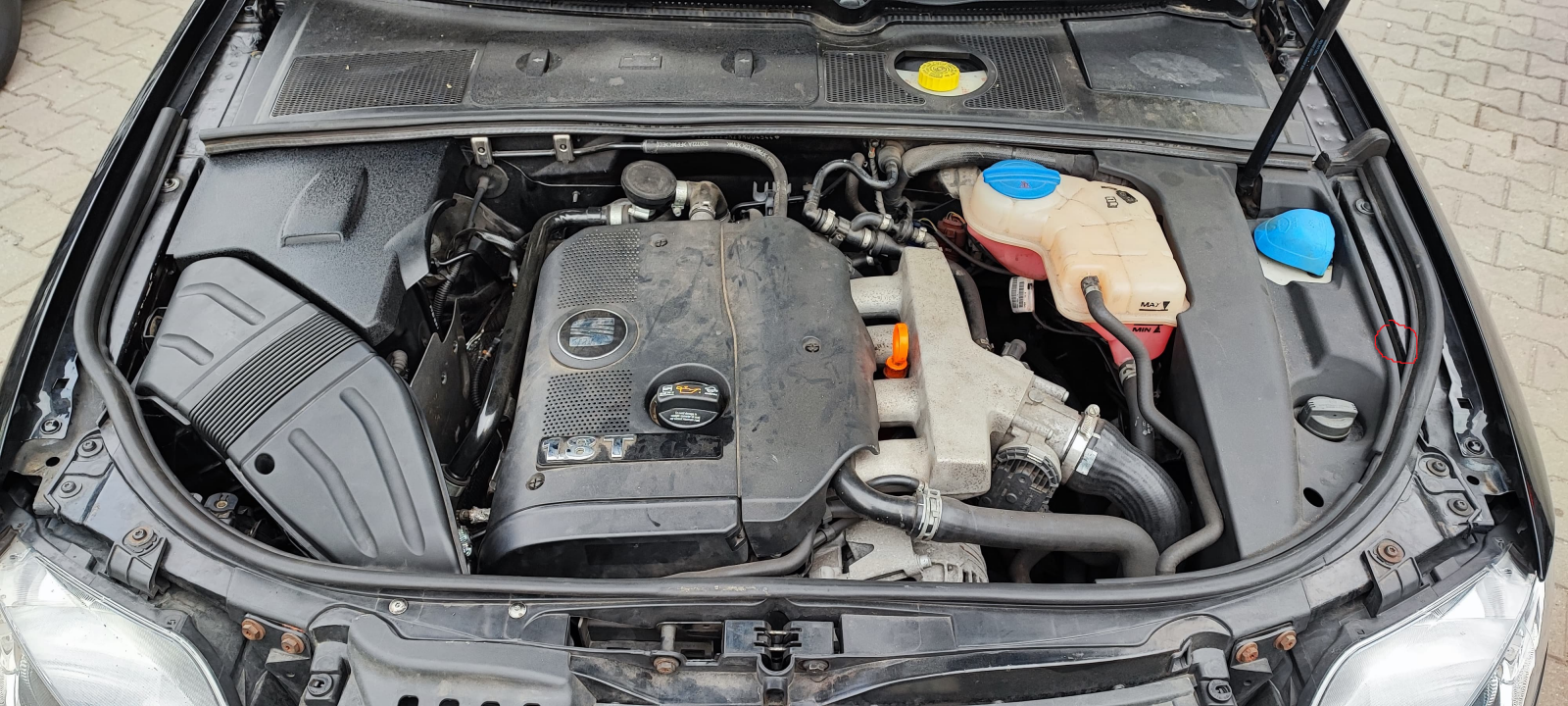

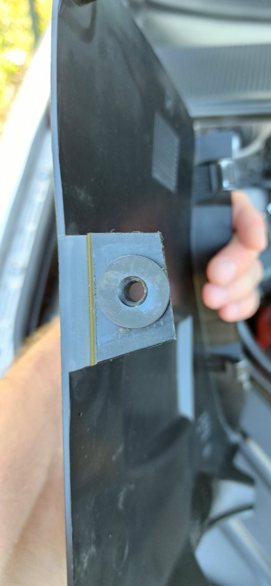

u mnie wygląda to tak:
osłona kupiona nową jak coś
w zaznaczonym miejscu jest mocowanie, tam powinien być motylek, którego niestety nie mam.
  • Lubię to 1
O proszę, czyli są dwa typy tych osłon :eusathink:
Z tego co widać to inne są do V-ek a inne do rzedówek .
Teraz tylko oczekiwać kolejnych wycieków ?

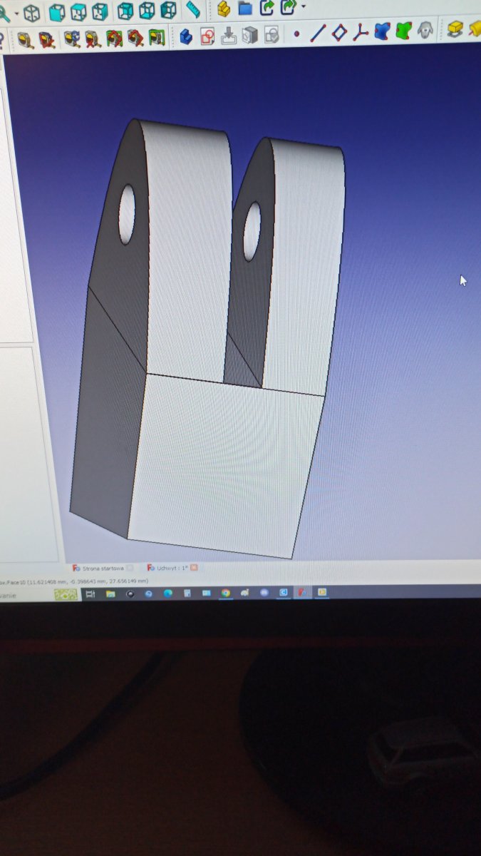

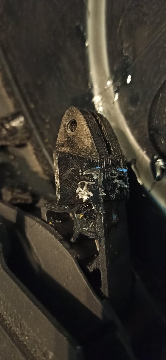

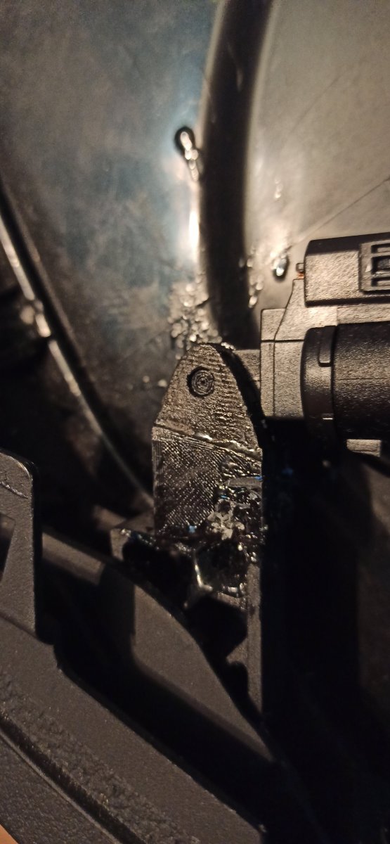

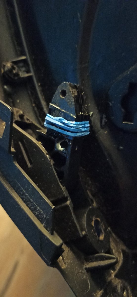

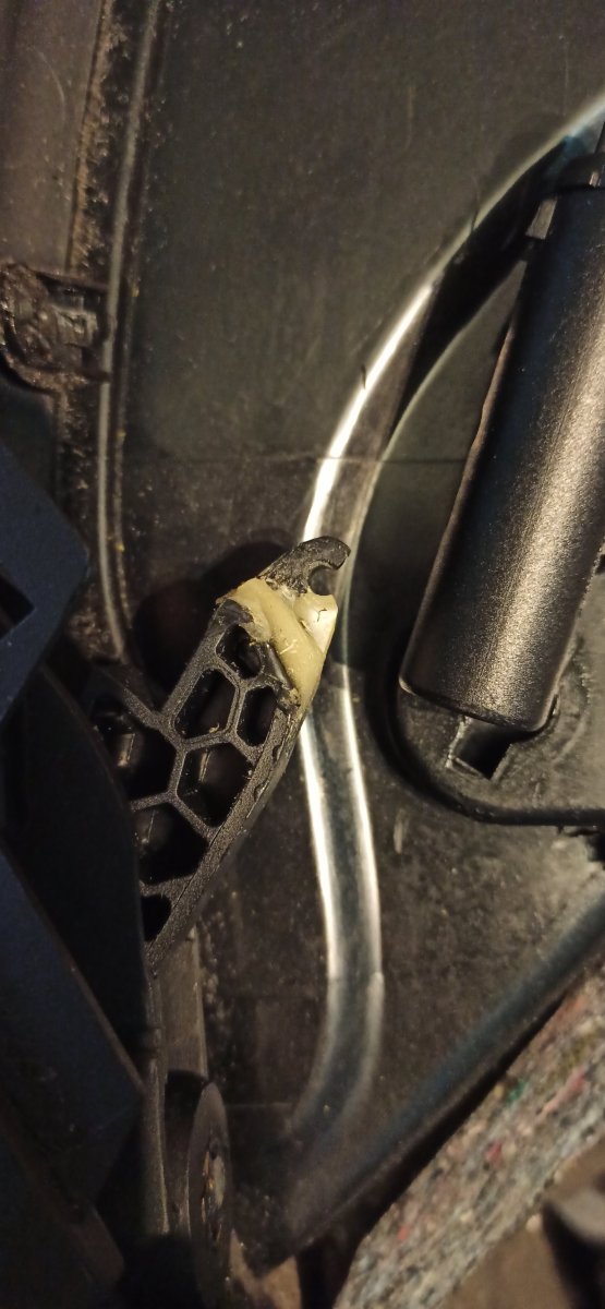

Wpadła naprawa uchwytu siłownika do klapki schowka, bo dawna naprawa za pomocą kleju dwuskładnikowego się poddała ?
Trochę główkowania w ramach nauki
przed wykonaniem prowadnicy spryskiwacza lampy i wyszło to
Jeszcze drukarki dobrze nie ogarnąłem to kombinowałem z różnymi ustawieniami, skończyło się na podzieleniu tego na dwie części ale już drukują się nowe, zaprojektowane w inny sposób, w który łatwiej to wykonać drukarce.
Jakby ktoś miał podobny problem to te 3 sztuki mogę na test podesłać, czy będzie to trwałe :hi:

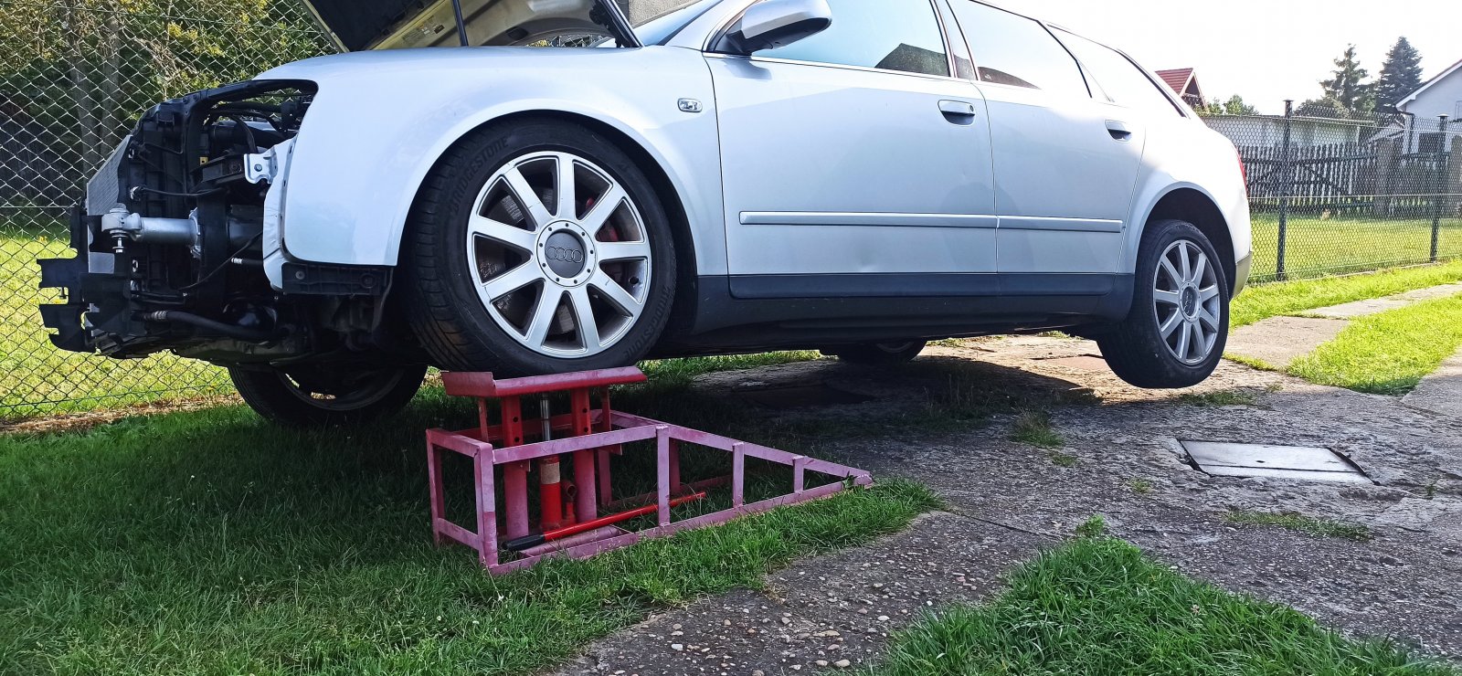

What is the part number for this lifts it seems if i buy a pair of them that is possible to comfortably change the oil by myself.
I bought them on Amazon a few years ago.https://www.amazon.pl/Rampy-najazdy-samochodowe-podno%C5%9Bnikiem-hydraulicznym/dp/B086CBWLXG
Look for something similar, although have in mind, then these are too short for B6, i scratched my bumper already and i need to lengthen them at least 40 cm, so the driveway is not so steep.
