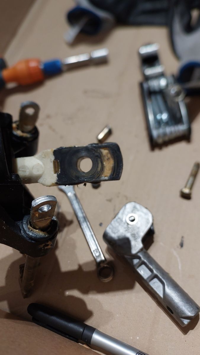

OlekS Opublikowano 22 Marca 2019 Opublikowano 22 Marca 2019 Na początek w skrócie powiem co to jest short shifter i co to daje. Ten mechanizm zmiany biegów był wprowadzony w autosporcie dla skrócenia czasu włączenia biegu. Fabryczne auta z reguły mają długi skok lewarka, natomiast short shifter zmniejsza skok pomiędzy biegami o 1.5-2 razy. Niedawno na forum ktoś montował taki short shifter kupiony (gotowy) na allegro czy olxie. W tym DIYu będziemy modyfikować swój mechanizm zmiany biegów na short shifter z możliwością powrotu do oryginalnego skoku. Nic trudnego w tym niema, trzeba poprostu trochę rozebrać, przewiercić 2 otwory i złożyć wszystko z powrotem. Odrazu powiem - zdjęcia są zapożyczone. 1. Ściągamy dekor z ramką i mieszkiem lewarka, trzyma się na 4 zatrzaskach (pociągnąć do góry) 2. Wyciagamy elementy wygłuszające kółko, gąbke i odkręcamy 2 nakrętki trzymające ostatnią osłonę. Klucz 10. 3. Teraz odkręcamy samą dżwignie, trzeba odkręcić 4 sruby-torx 25 i 2 sruby-imbusy 5 mocowania cięgien. PS: jak się nie chce ponownie regulować mechanizm, polecam zaznaczyć położenia cięgien. 4. Wyciagamy cały lewarek i rozbieramy, żeby rozebrać kulkę trzeba zdjąć pierścień zegera 5. Odkręcamy cięgno od L-podobnej części, klucz na 10 6. Wiercimy otwory, 20 mm od starych otworów - 9.2mm w lewarku - 6mm w tej aluminiowej L-podobnej części. Przestawiamy rurke(panewkę) w plastyku z starego otworu w nowy (nie może być ciasno, powinno działać jak łożysko, ale bez luzu) i możemy wszystko składać z powrotem na nowych otworach. Oczywiście można wszystko umyć i ponownie nasmarować przykładowo wazeliną techniczną. Jak ktoś ma luz jabłka, można podłożyć krążek z drutu, dla wyeliminowania luzu góra-dół. Na żądanie można skrócić o 10mm lewarek w celu polepszenia ergonomii. Po składaniu (właściwym) skok się zmniejszy o połowę, biegi będą wchodzić dokładniej. Jest to bardzo dobry mod i zawsze można przełożyć tak jak było w oryginale. Są gadki że na 6 biegów lepiej jest odczuwalny efekt short shiftera, ale w 5b raczej też będzie dobrze. 1

Maci319997ek Opublikowano 8 Czerwca 2021 Opublikowano 8 Czerwca 2021 Wytłumacz mi punkt 6 , bo nie ogarniam co i jak. Jakimi wiertłami wiercić ? Chce się wziąć dzisiaj za to ale nie wiem co jak wiercić
Skowrix Opublikowano 8 Czerwca 2021 Opublikowano 8 Czerwca 2021 No ciężko to lepiej opisać niż w oryginalnym poście ale postaram się... W aluminiowej części wiercisz otwór wiertłem 6mm, w plastikowej części lewarka wiercisz otwór wiertłem 9,2mm (ciężko się wierci bo plastik jest 'gumowy' i krawędzie trzeba obrobić np. nożykiem). Oba otwory mają być w odległości 20mm od oryginalnych otworów (środki otworów, nie krawędzie)

Oskar Głodkowski Opublikowano 22 Grudnia 2024 Opublikowano 22 Grudnia 2024 Zacząłem zrobiorke shiftera 5 bieg rozbiórka jest bardzo podobna do 6 bieg ale otworów nie da się zrobić w odstępie 20 mm tylko około 15mm z powodu tego że nie ma plastiku
