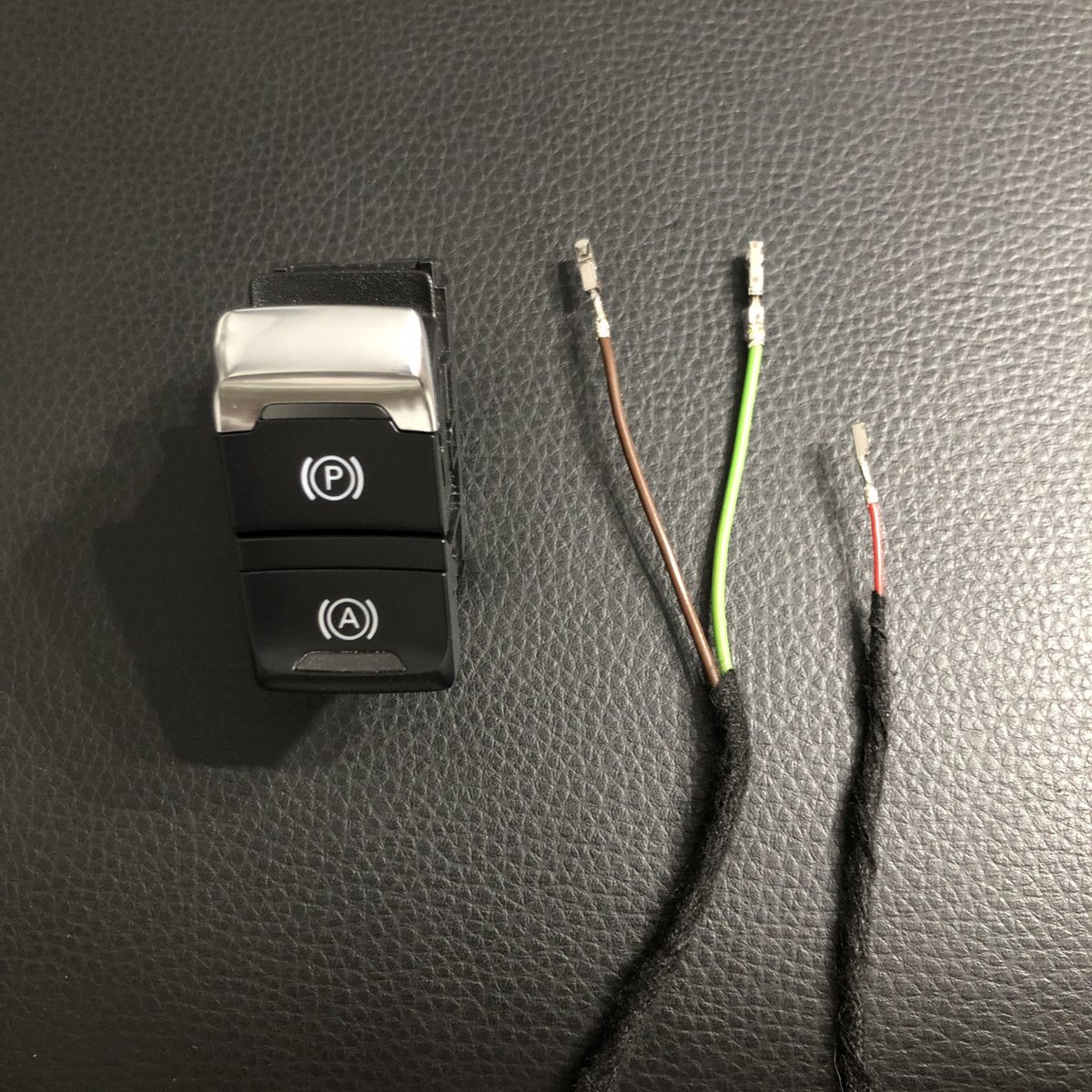

Z nudy poszperałem po Allegro itp i cały mod AHA mnie wyszedł 70 zł z ori przyciskiem Europy,Mod potrzebny nie potrzebny,dołoży się zawsze więcej będzie doposażone auto w zimowa nudę? a Intercooler dalej leży :wallbash:

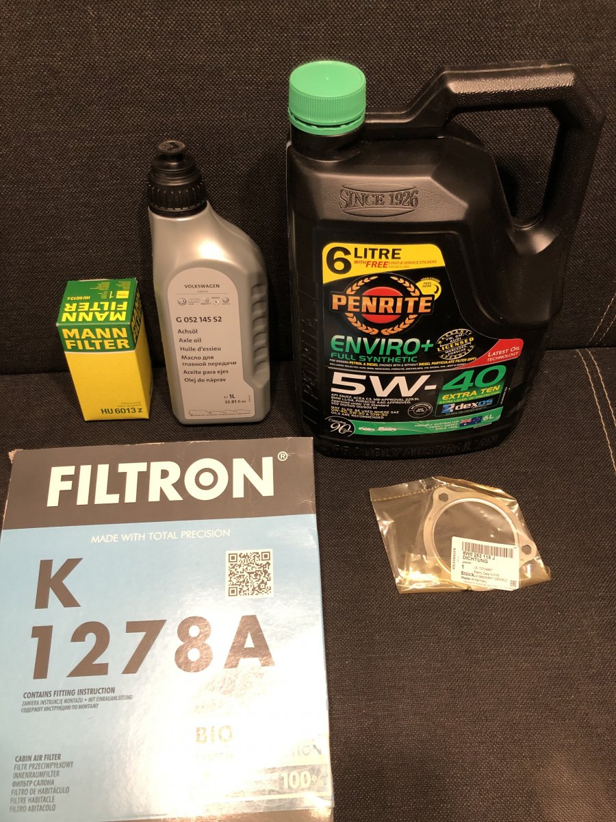

Czas na oliwę do silnika od penrite i do dyfra ori olej,również nowa uszczelka do wydechu :zyzol:
