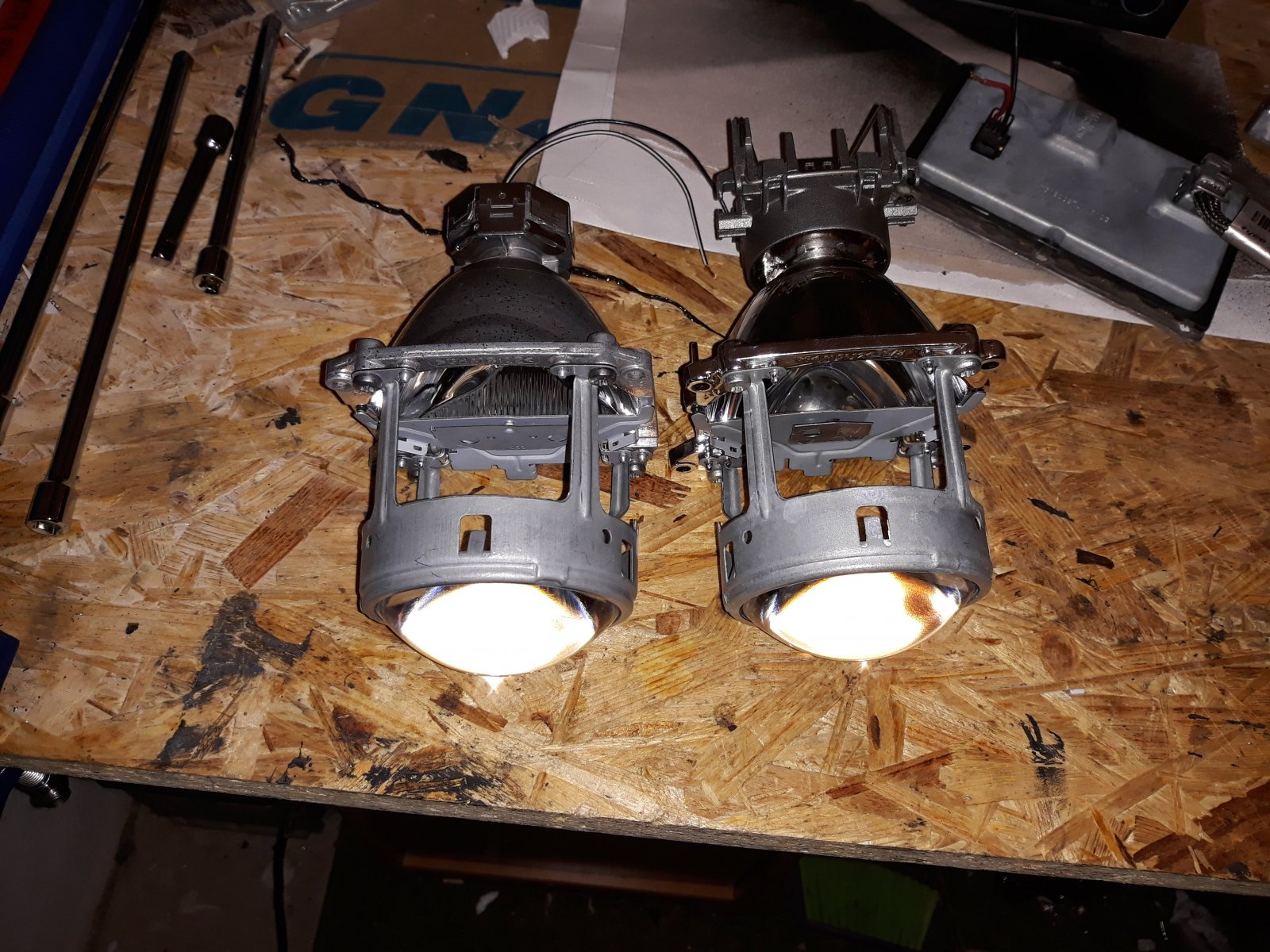

pila24 Opublikowano 24 Maja 2020 Opublikowano 24 Maja 2020 (edytowane) 7 minut temu, gordo napisał: Prosta ale trzeba również demontować zderzak. Czyli ogólnie lampy w B7 nie są mistrzami świecenia nawet jak są nowe skoro jest opcja aby wymienić odbłyśnik z B8. To niestety fakt że demontaż tych lamp jest trudny,opcja wymiany palnika pojawiła się jak ktoś odkrył iż projektory boscha nowszej generacji (czyli z b8) mają takie samo mocowanie jak te z b7. Te nowsze projektory to jeszcze w 2016r montowali (a może i dłużej) w niektórych autach bo są udane. Z lewej projektor b8 a prawy z b7 Edytowane 24 Maja 2020 przez pila24 1
indyczes Opublikowano 24 Maja 2020 Opublikowano 24 Maja 2020 Przerabiałem to u siebie niedawno, wymiana odbłyśników od B8 i jest o wiele lepiej. Żaden palnik nawet za 300zł nic nie da jak są ujowe odbłyśniki i brudne soczewki oraz zmatowione klosze. Naprawdę warto, polecam.
