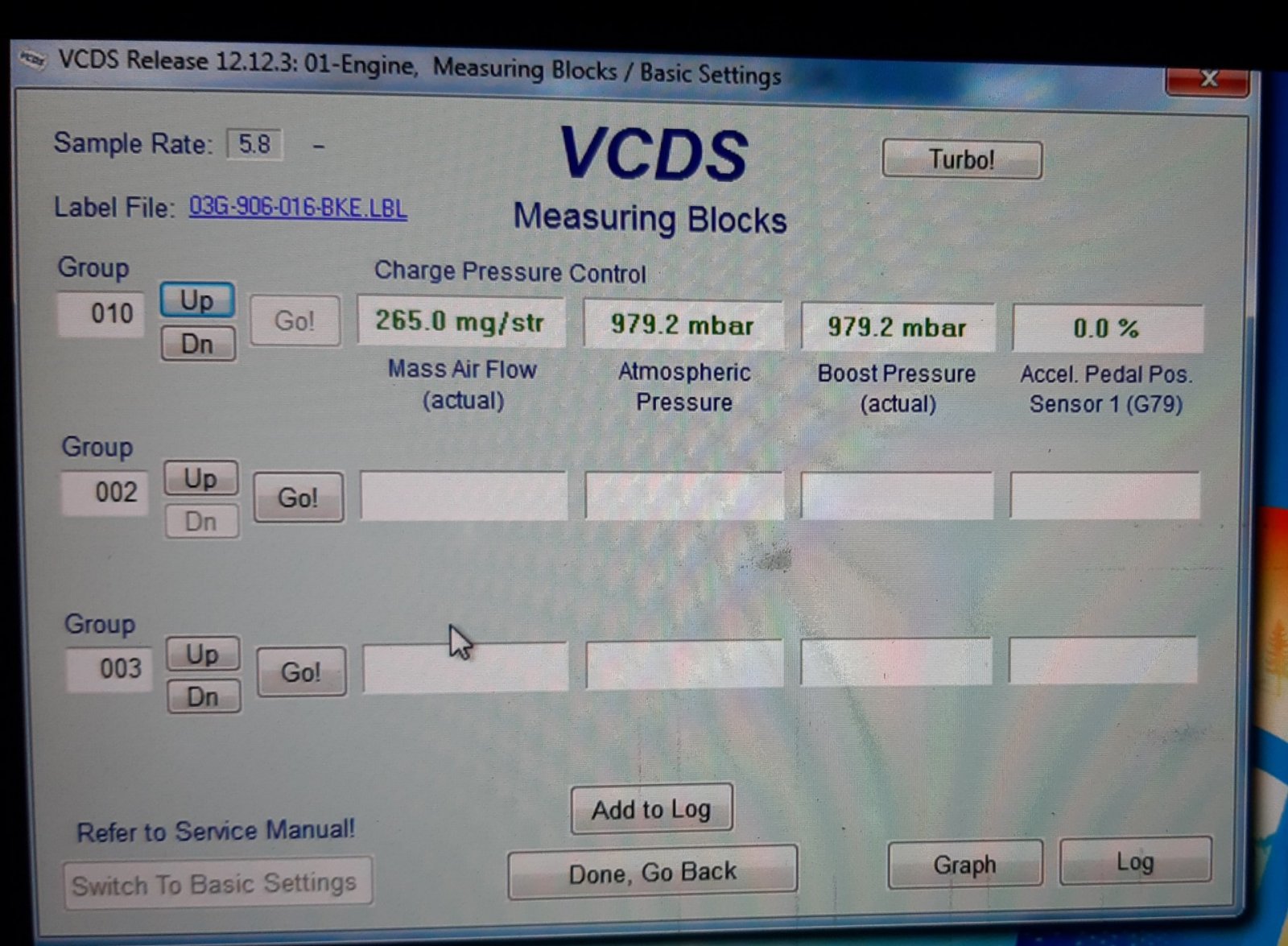

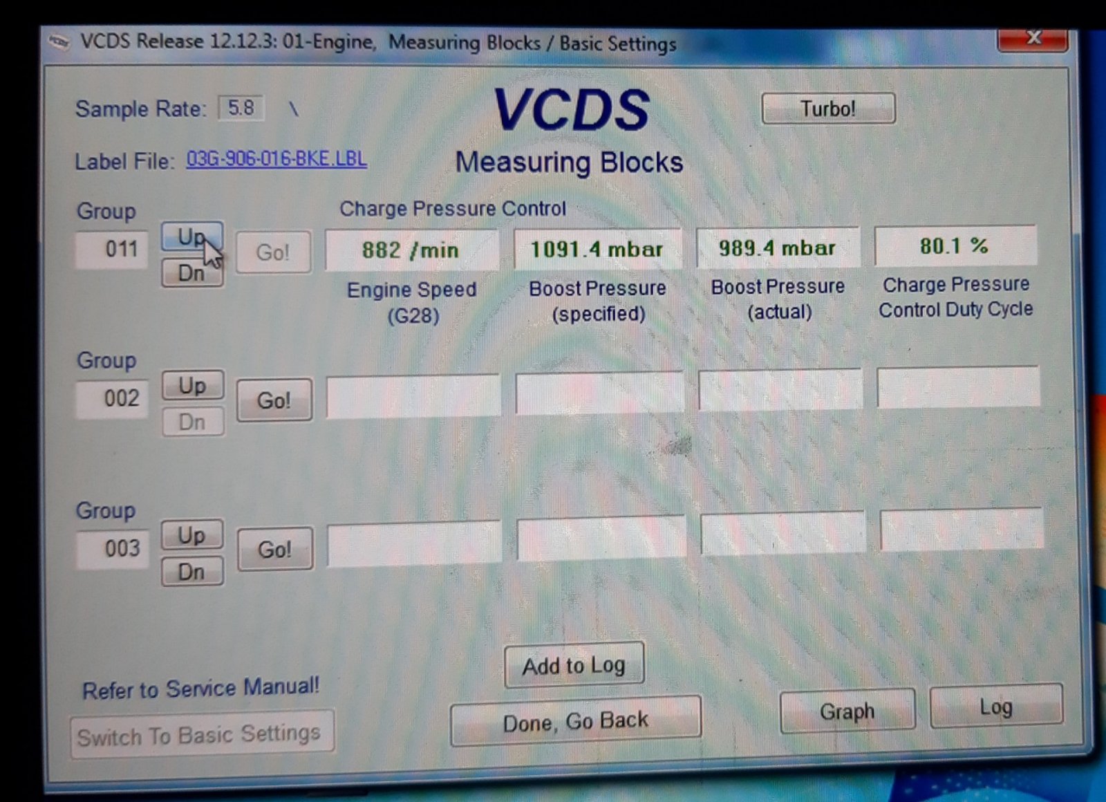

Logi grupy 03:  ( egr mam lekko zaślepiony, blachą z otworem 8mm )

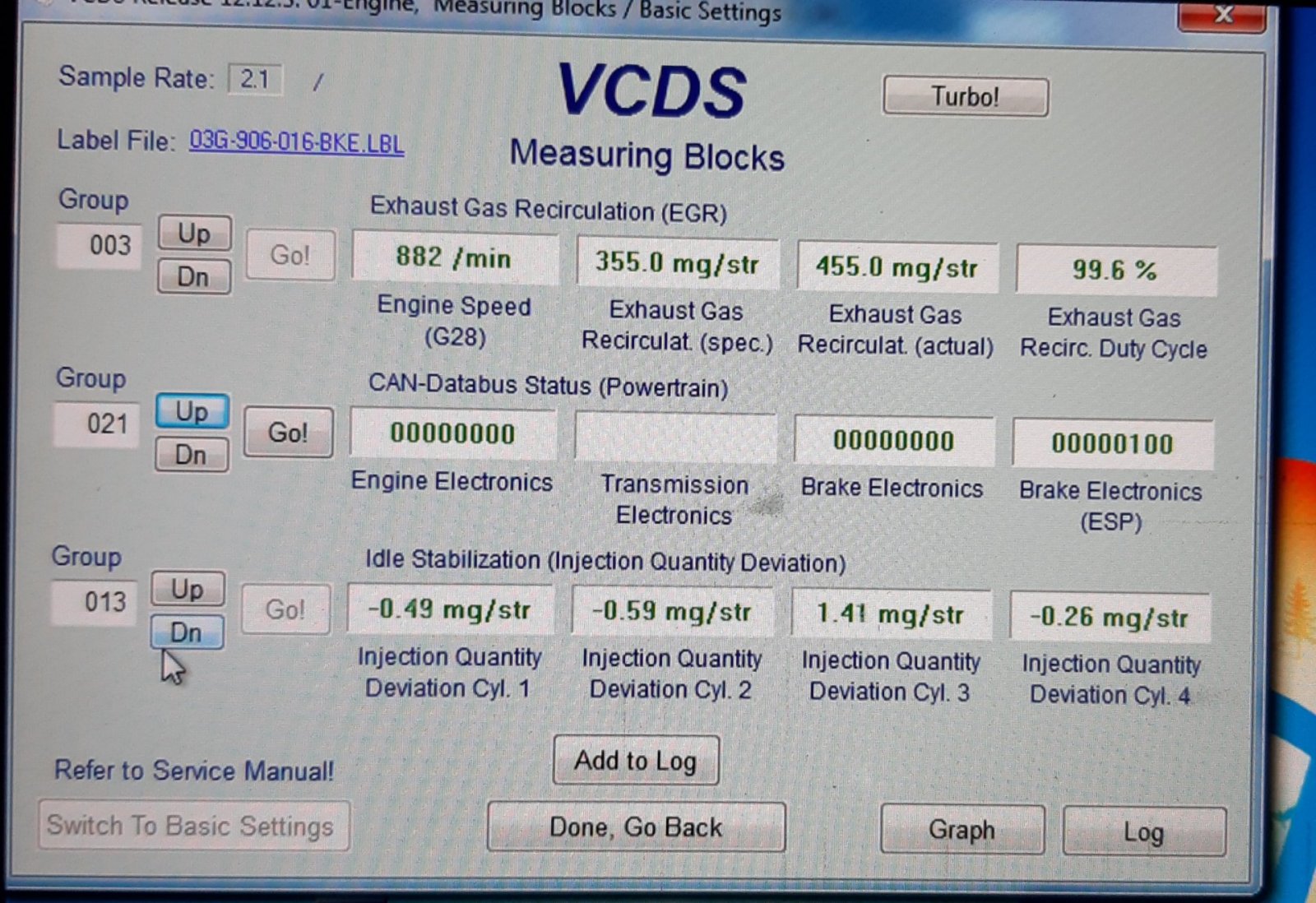

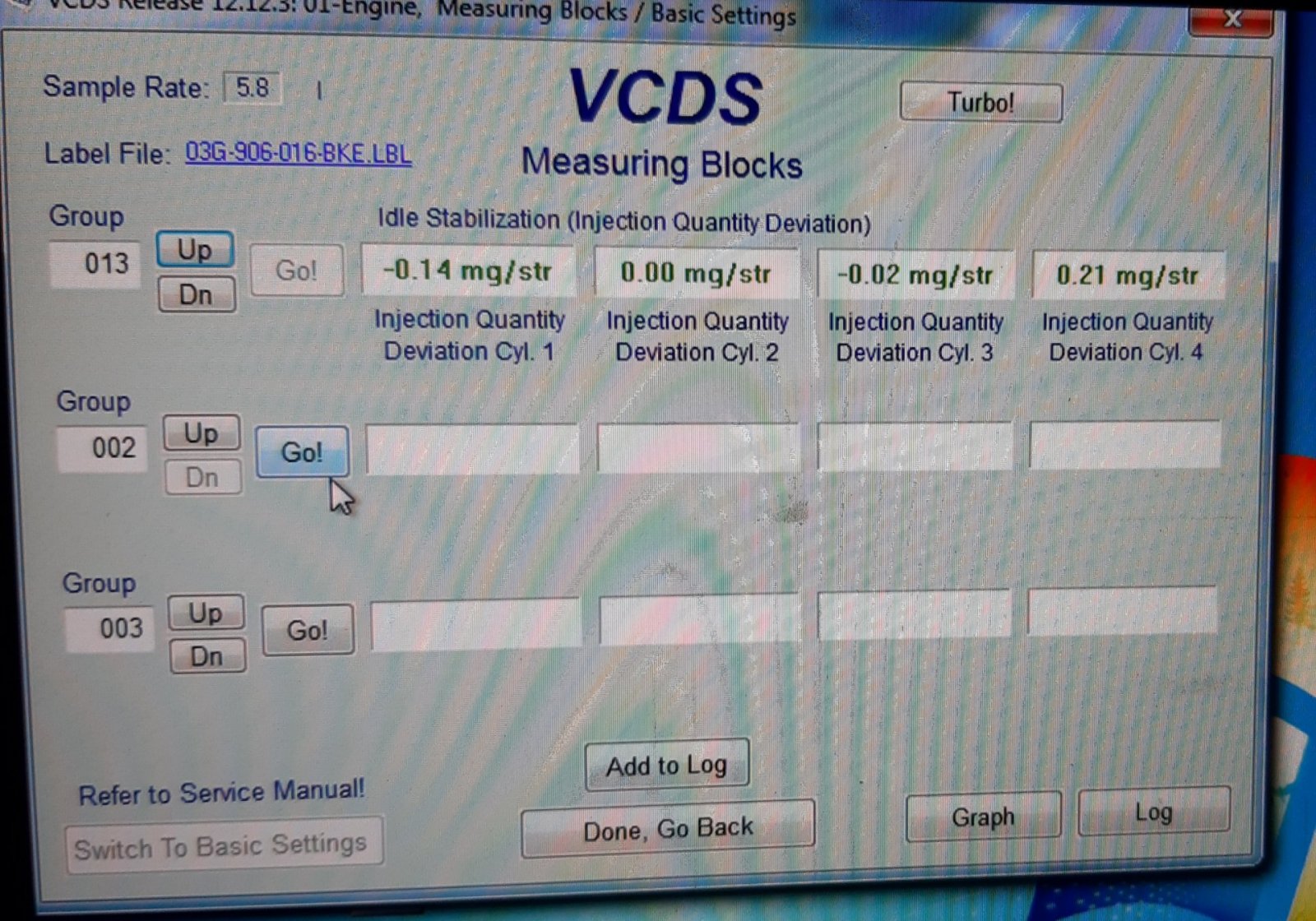

Zaraz po odpaleniu mam takie korekcje wtrysków:
Po paru minutach korekcje wyglądają tak:

Patrząc na 013 z pierwszego screena jest prawdopodobnie problem z uszczelnieniem pompki na trzecim cylindrze, który w miarę rozgrzewania motorówki zanika.
Może być tak że zaraz po odpaleniu motorówka chodzi praktycznie na trzech cylindrach i dla tego siły nie ma :decayed::P
