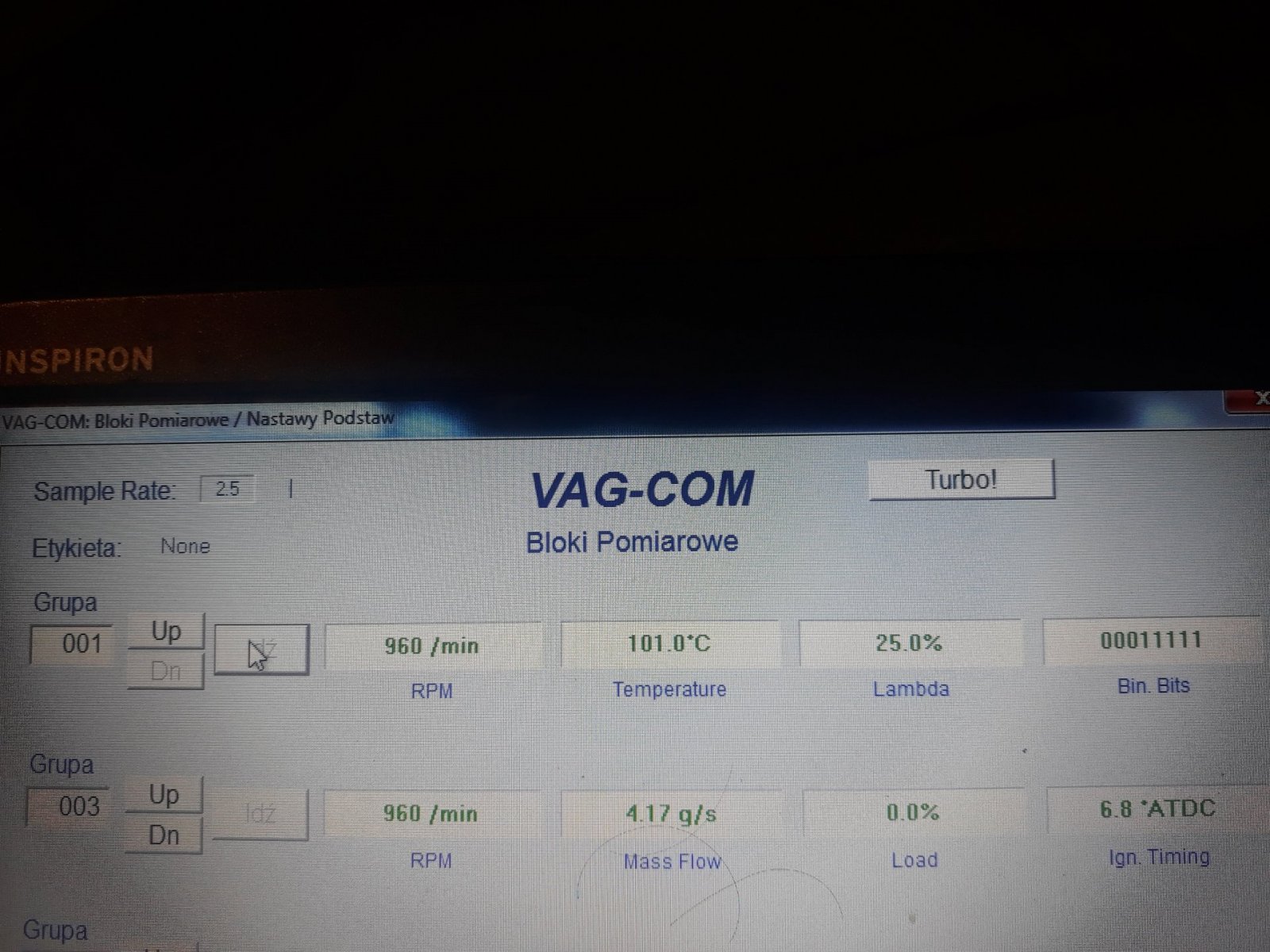

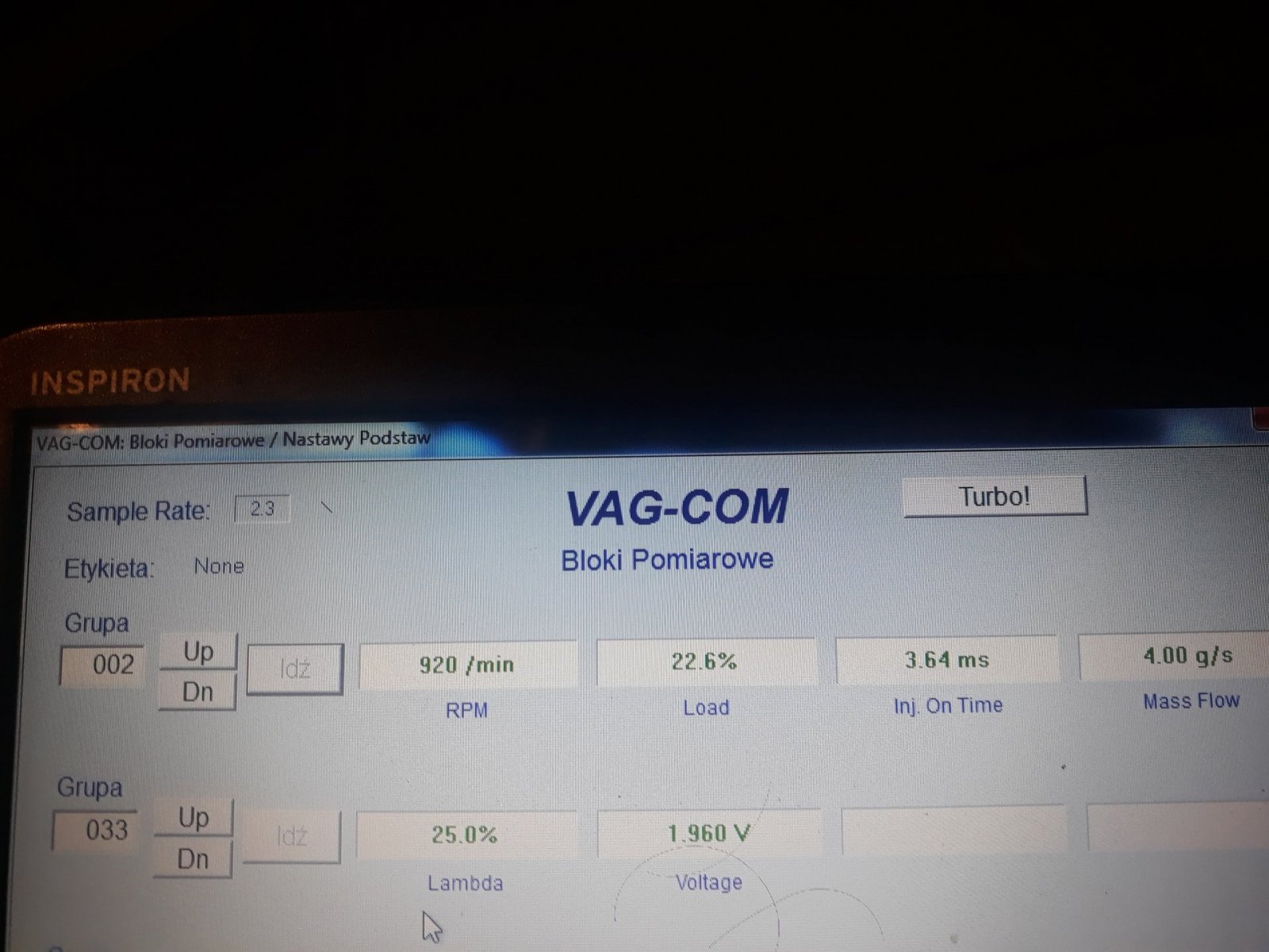

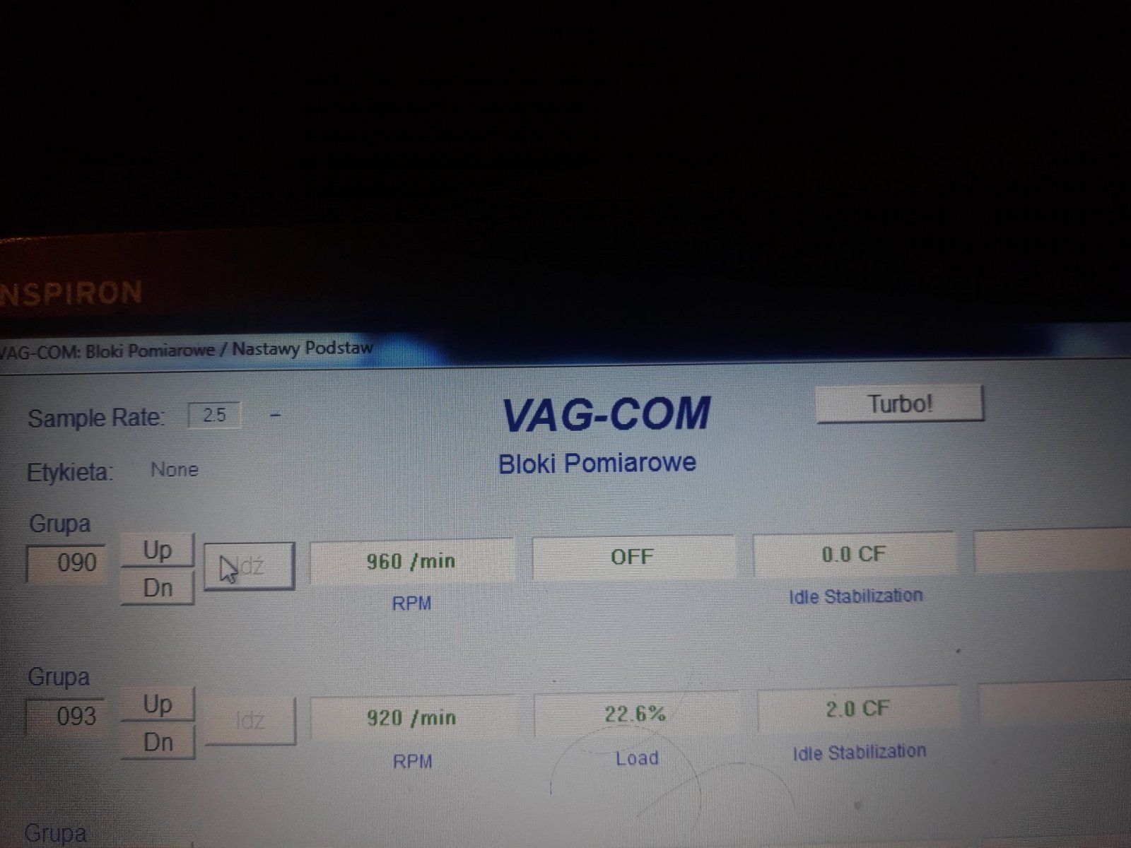

Dodaje jeszcze bloki pomiarowe na postoju,które wykonałem według instrukcji na forum 20191014_191108.jpg

To porób logi wg tej instrukcji z forum. Wypadanie zapłonu to winne świece, cewki, nieszczelność, przepływka, zaworek jednokierunkowy odmy lub wina lpg (wtryskiwacze, nieszczelne wkrętki itp.) Możliwości mnóstwo. Na drugim nie wypada zapłon to zamień tą cewkę miejscami i sprawdź czy pójdzie błąd za nią.
