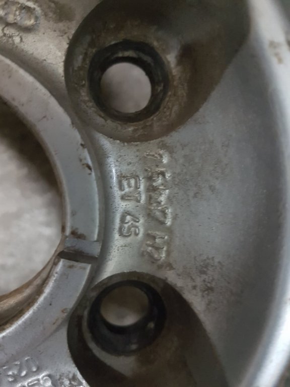

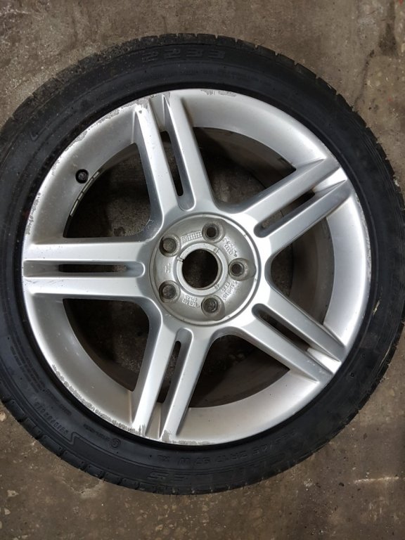

Panowie potwierdźcie czy pod te felgi OEM 17'' wejdzie zacisk pod 345 z a6 c6 (981/982) Pilne
Wejdzie
