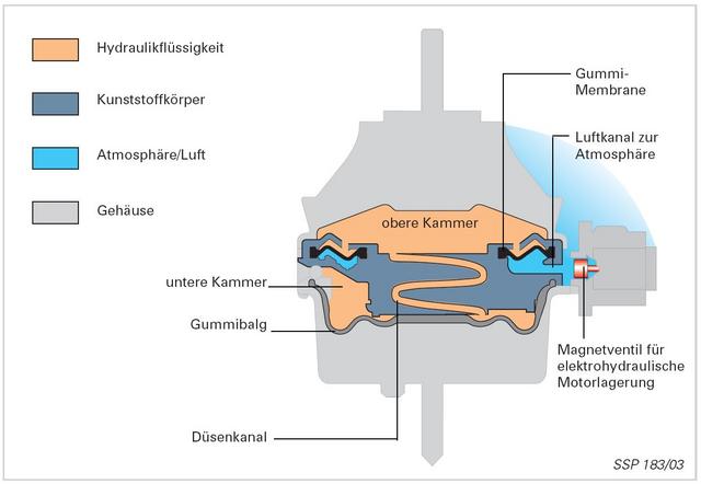

Przy wątpliwościach wystarczy swoje poduchy wrzucić na wagę, tyle mniej więcej powinna ważyć sprawna prawa , lewa jest trochę cięższa bo ma elektrozawór do zmieniania harakterystyki tłumienia:
Dopiero gdy z poduchy wycieknie olej to się zdecydowanie utwardza , bo siada na sztywno.
Samo starzenie się gumy i oleju w środku ma niewielki wpływ na jej tłumienność.
Budowa takich poduch wygląda mniej więcej tak :
