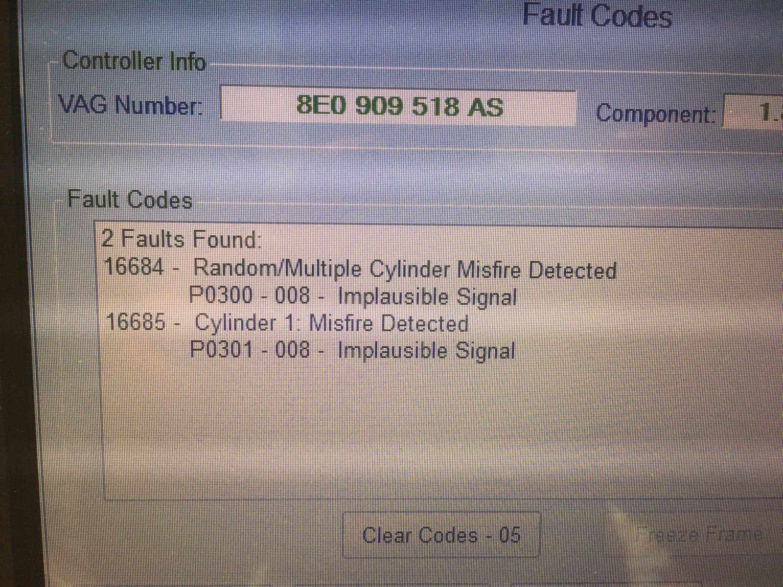

adam1974 Opublikowano 1 Lutego 2020 Autor Opublikowano 1 Lutego 2020 (edytowane) podaje logi 001 i 003 VAG/VCSD Log VAGLOGGER.APPHB.COM logi 002 i 033 Malone Tuning Log Viewer LOG.MALONETUNING.COM logi 014 i 016 -przy czym 016 taki log nie pojawia sie w programie Malone Tuning Log Viewer LOG.MALONETUNING.COM Dzis wyskoczyly bledy: 16684 16686 Wczesniej ich nie bylo. Jak wspomnialem drugi cylinder mial inny kolor swiecy.Zamienie 1 z drugim.Dzis mialem to robic ale wyskoczyl wyjazd wiec po rozgrzanym silniku zrobilem logi statyczne. Edytowane 1 Lutego 2020 przez adam1974

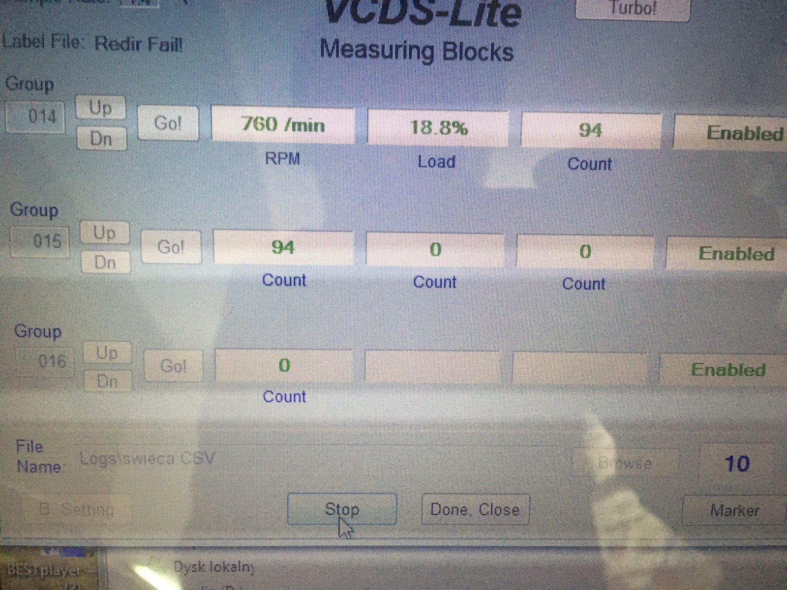

przem8 Opublikowano 1 Lutego 2020 Opublikowano 1 Lutego 2020 (edytowane) Jak robisz log to musi być enabled napisane, bo inaczej nie działa zliczanie. Dopiero pod koniec loga zaczęło zliczać na 2-gim cylindrze. Do powtórki i dłużej loguj. Edytowane 1 Lutego 2020 przez przem8
adam1974 Opublikowano 1 Lutego 2020 Autor Opublikowano 1 Lutego 2020 Mysle ze tym razem wykonalem logi poprawnie:) https://log.malonetuning.com/chart/282095#H8KLCAAdw7U1XgIDdcKPw4sKw4MgEEXDv8OFwrVCTMOTwq8RF8K2DlZIwpwwTkLDmsKvwq8PKMKFwqbDm3PDp3DDrxgjCBbDnEF5w4cuAws5w4jCi8KVwr9Ywp%2FDo8OxHx7Dj8Kxwq7DuMKOw4stJlDCgXBbc8Kpw6xwRsKKL8KoC0TCgATDpBhET8OSDsOEwopRHcOKHcKxGsOdccOewqvDpwcJworDocOBTSltX8KBGcOKw7zCslROw7JqwqXDkMOtw4Rtwox5wp1je1lPw5bCvgHDnQ9scwwBAAA%3D
przem8 Opublikowano 1 Lutego 2020 Opublikowano 1 Lutego 2020 Ewidentnie problem z 2-gim cylindrem, na 4 też coś czasem wypadnie ale to pikuś Tak samo wypada na pb i lpg? Skoro tak to pozostaje zmierzyć kompresję.

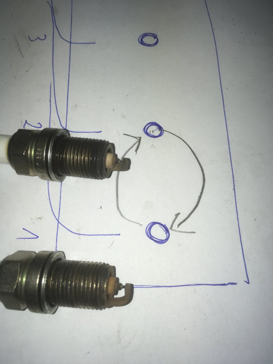

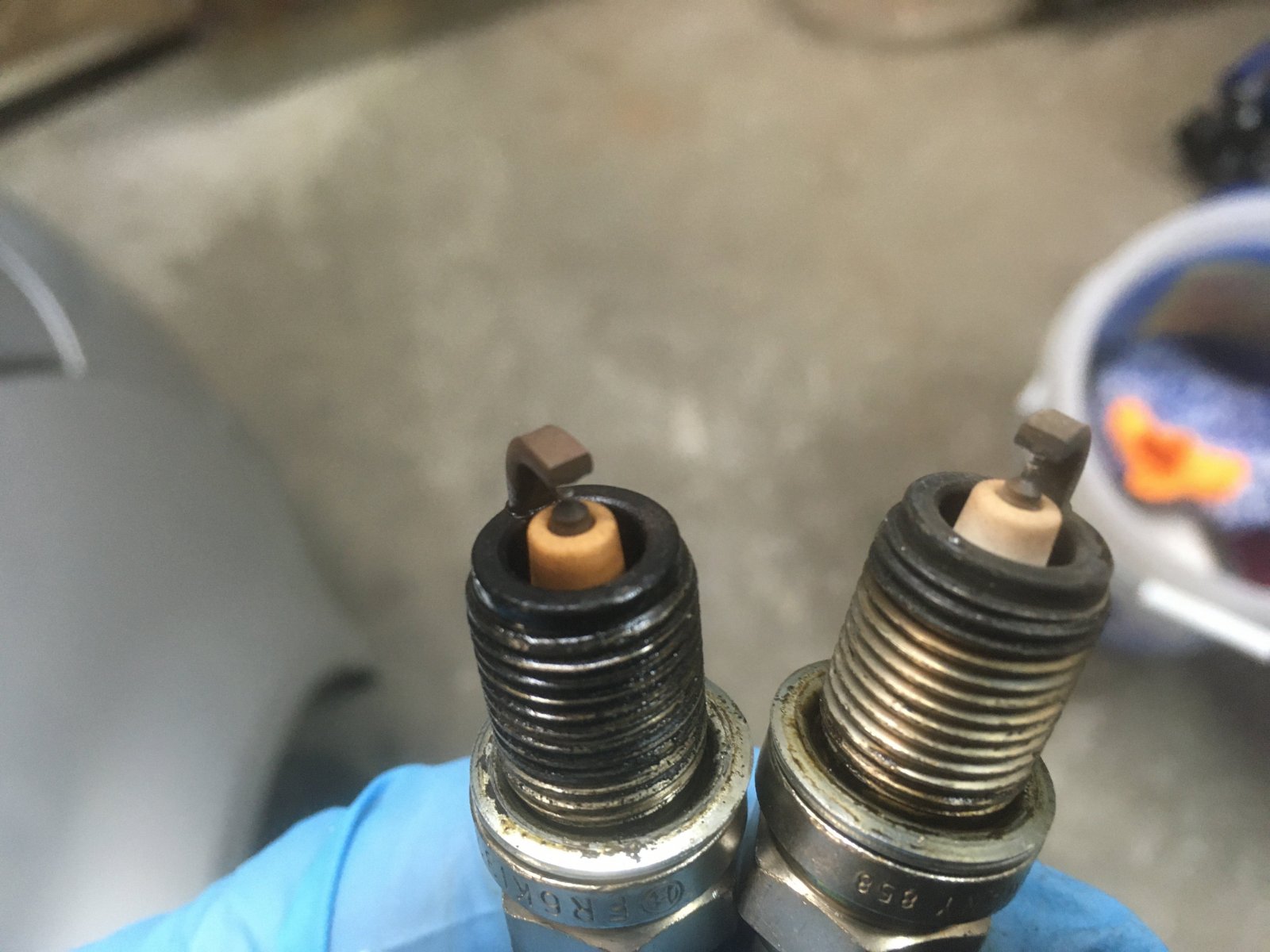

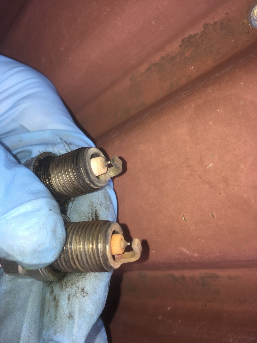

adam1974 Opublikowano 2 Lutego 2020 Autor Opublikowano 2 Lutego 2020 (edytowane) Rano wykrecilem swiece z 1 i 2 cylindra na zdjeciu pierwszym -swieca z prawej to pierwszy cylinder,swieca lewa drugi cylinder i jest wyraznie mokra. Swiece zamienilem miejscami Przejechalem 70km,silnik ostygl i wykrecilem ponownie 1 i 2 swiece Na zdjeciu drugim,trzecim odpowiednio lewa swieca to 2 cylinder,prawa swieca to 1 cylinder. Swieca ktora pierwotnie byla na 2 cylindrze i wlozona na jest na 1 jest sucha,2 cylinder tez ma jakby sucha swiece ,troche gwint mokry(byc moze przejechane 70 km rozgrzalo silnik i wysuszylo ja po zatrzymaniu silnika) Od jutra tradycyjnie krotkie przebiegi ,jak otrzymam miernik cisnienia to sprawdze kompresje i przygladne sie tej swiecy z bardziej zoltym izolatorem .Na zdjeciu teraz dopiero widac ze chyba ma porcelanke peknieta,a moze to tylko ryska. Myslalem tez ze byc moze wtrysk uszkodzony lecz mam zalozone LPG i na gazie to samo.LPG ma swoje wtryski wiec przyczyna nierowniej pracy silnika raczej wtrysk nie bedzie. Edytowane 2 Lutego 2020 przez adam1974

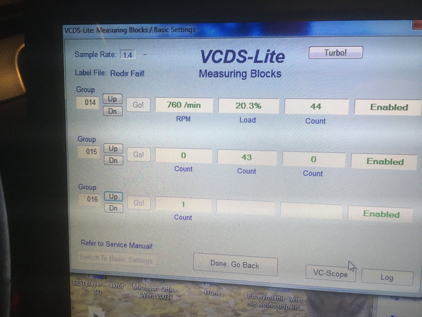

adam1974 Opublikowano 3 Lutego 2020 Autor Opublikowano 3 Lutego 2020 (edytowane) Czy dobrze rozumiem,np w grupie 015 mam 3 cylindry i 1-0wypadniec, 2-43 wypadniecia,3-0 wypadniec. Tak jak to widac na zdjeciu. Jesli tak widac ktory cylinder nawala to sprawdze jak to chodzi po zamianach. Cewki mam nowki ale tez zamienie miejscami. Dodatkowo kupie jakas byle jaka swiece do proby i podmienie ta z peknietym izolatorem. (Kupie taka pozniej nowa) Jak zakladali mi gaz dali nowe swiece bo tez czasem zaplon wypadal. Po odebraniu od gazownika autko chodzilo bez szarpniec, rowniutko. Kompresjie moze jutro zmierze -przyrzad w drodze. Edytowane 3 Lutego 2020 przez adam1974

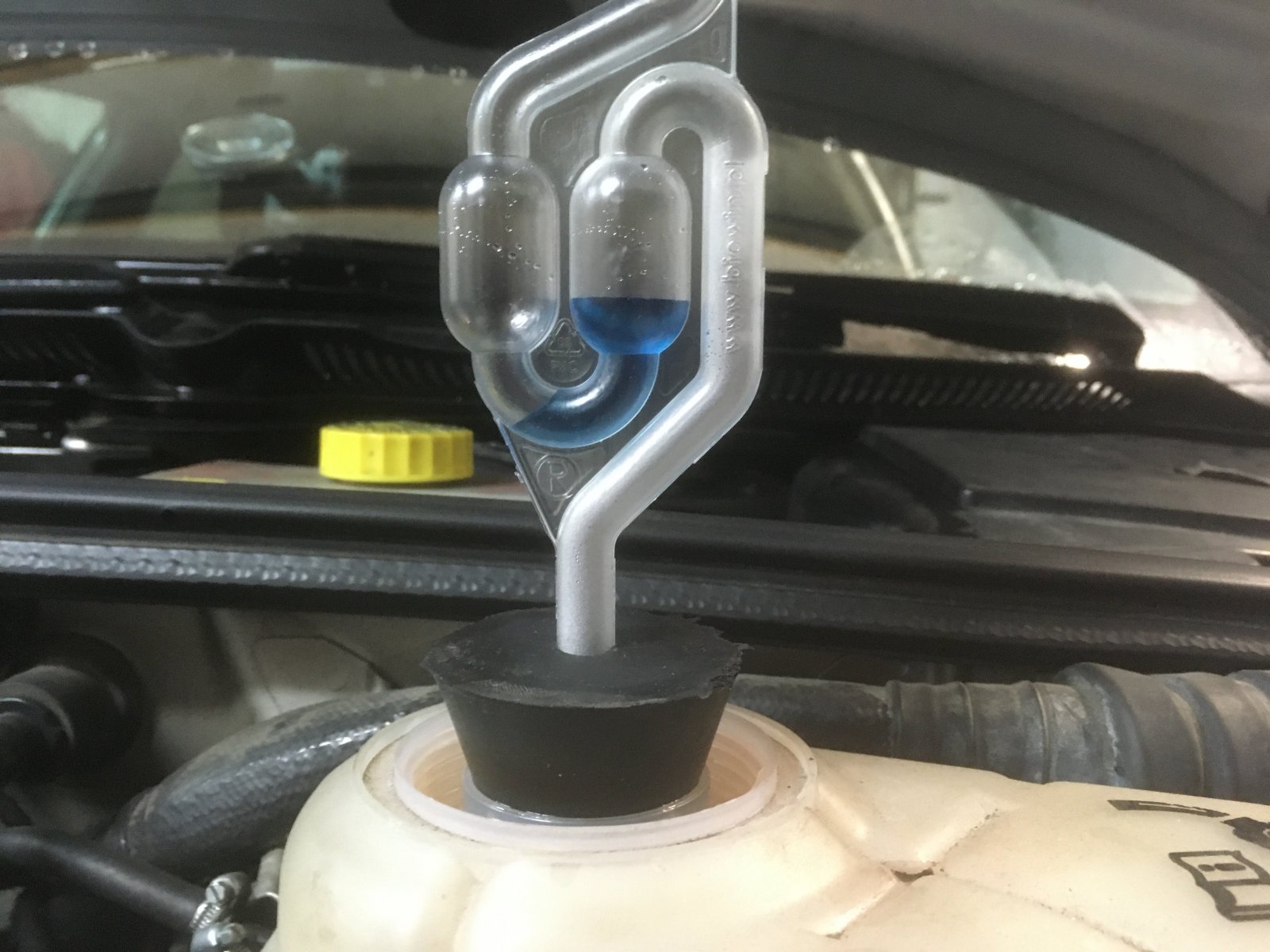

adam1974 Opublikowano 3 Lutego 2020 Autor Opublikowano 3 Lutego 2020 (edytowane) Chyba swieca bo wczesniej drugi cylinder wypadal. Siedze w garazu i sprawdzam co 2 w plynie i robie logi staryczne. Plyn ma byc niebieski i jest. Zielony lib zolty= co2 w plunie chlodniczym Tylko to wszystko robilem na lpg logi 14-15-16 Malone Tuning Log Viewer LOG.MALONETUNING.COM Edytowane 3 Lutego 2020 przez adam1974
