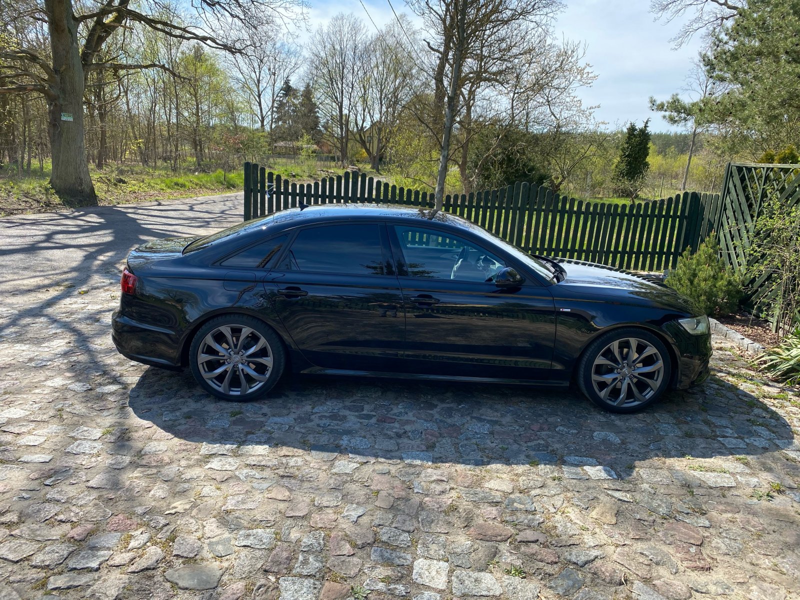

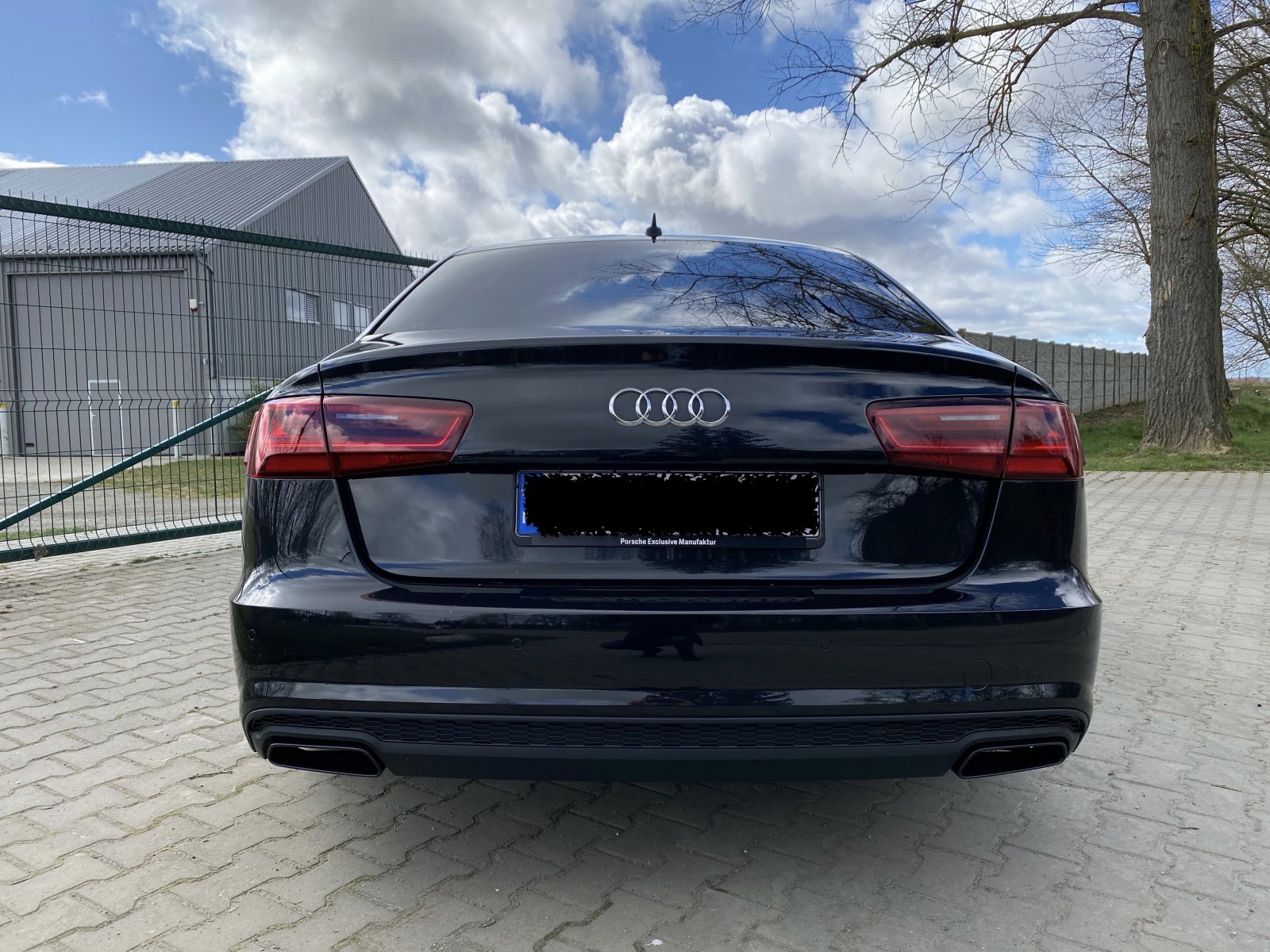

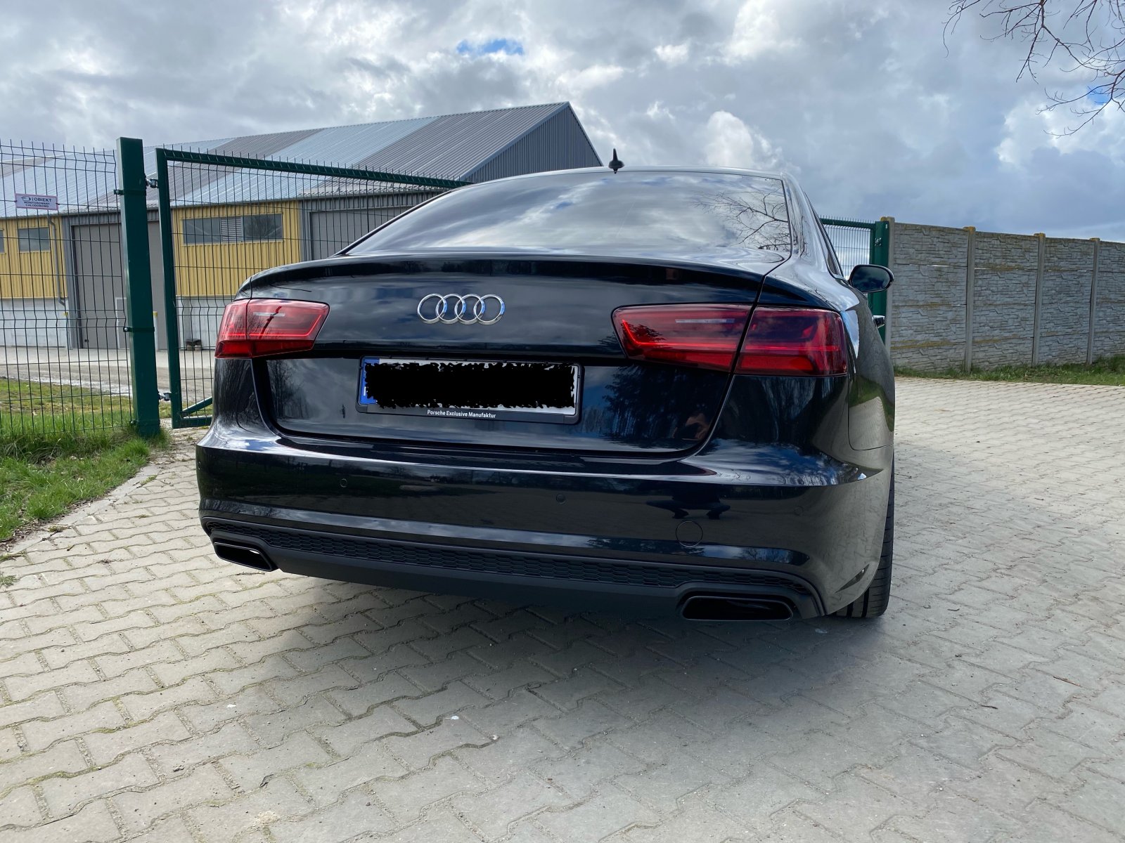

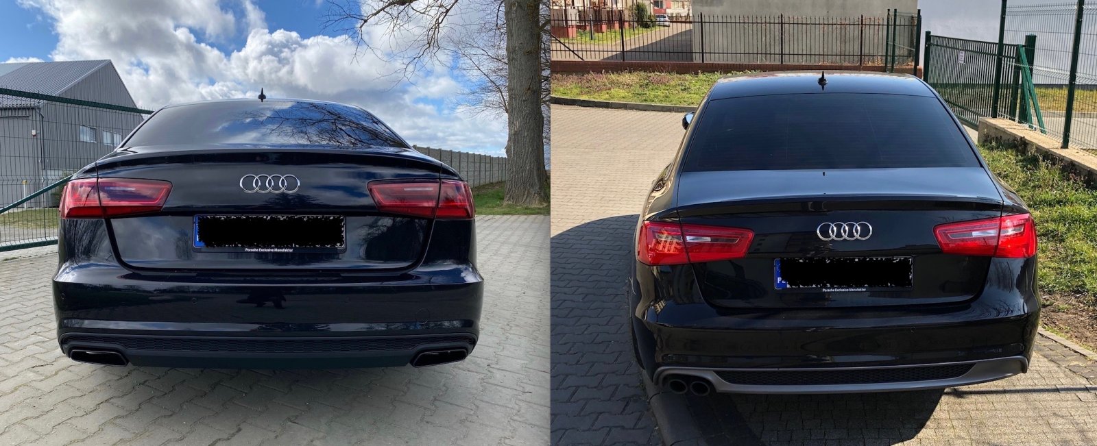

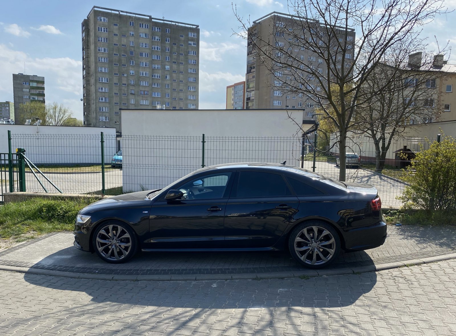

Tył skończony a tak to wyszło .Po korekcie lakieru wpadnie czarne logo audi z tyłu i przodu .
Poniżej zdjęcie przed i po modyfikacji .

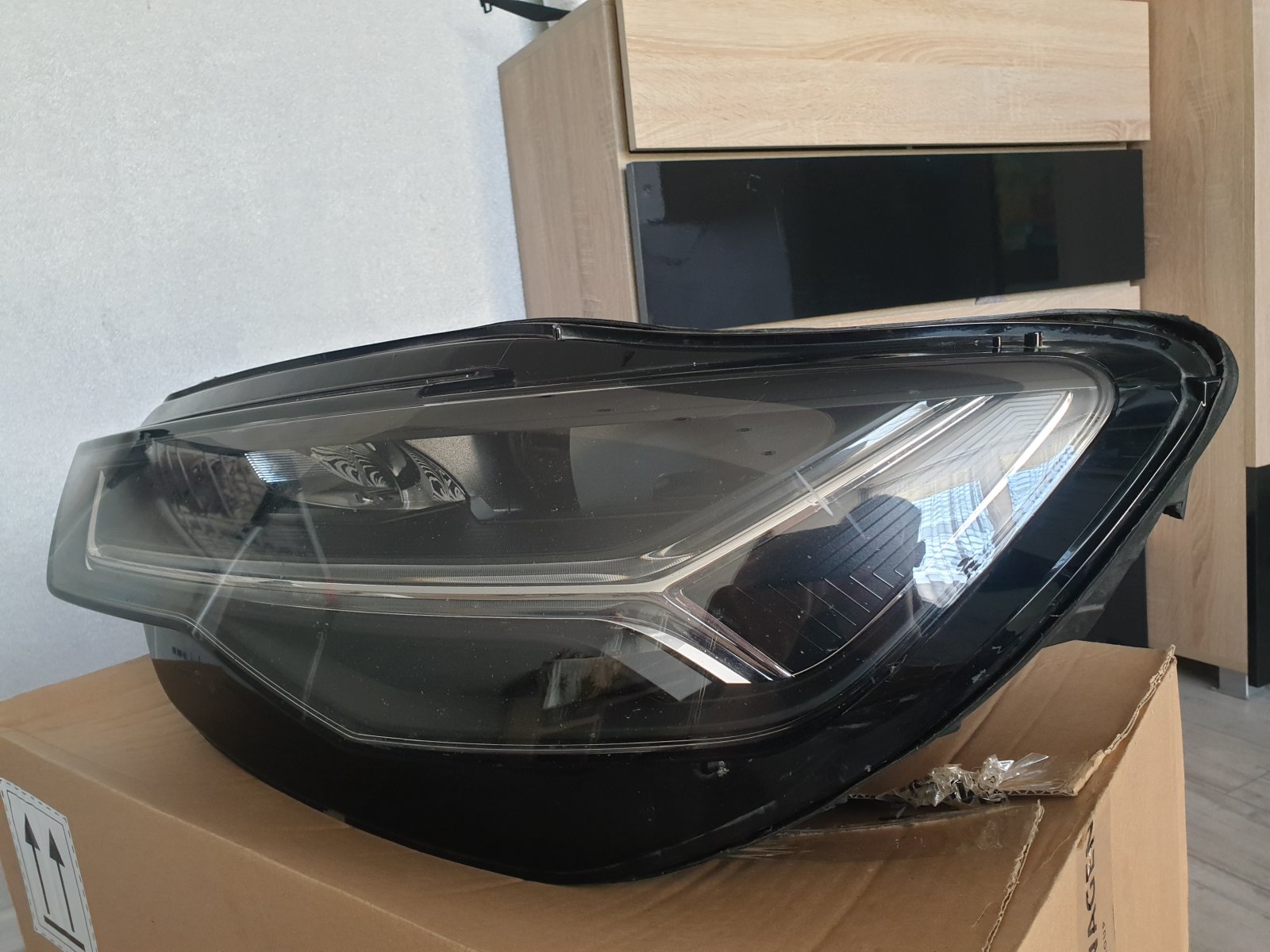

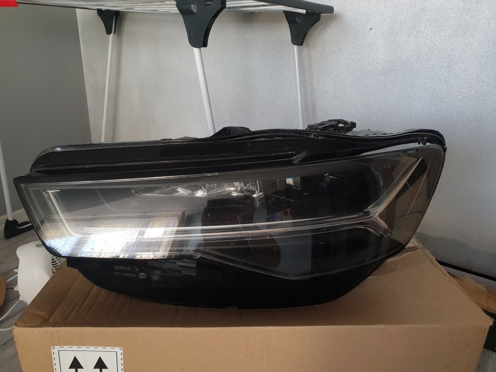

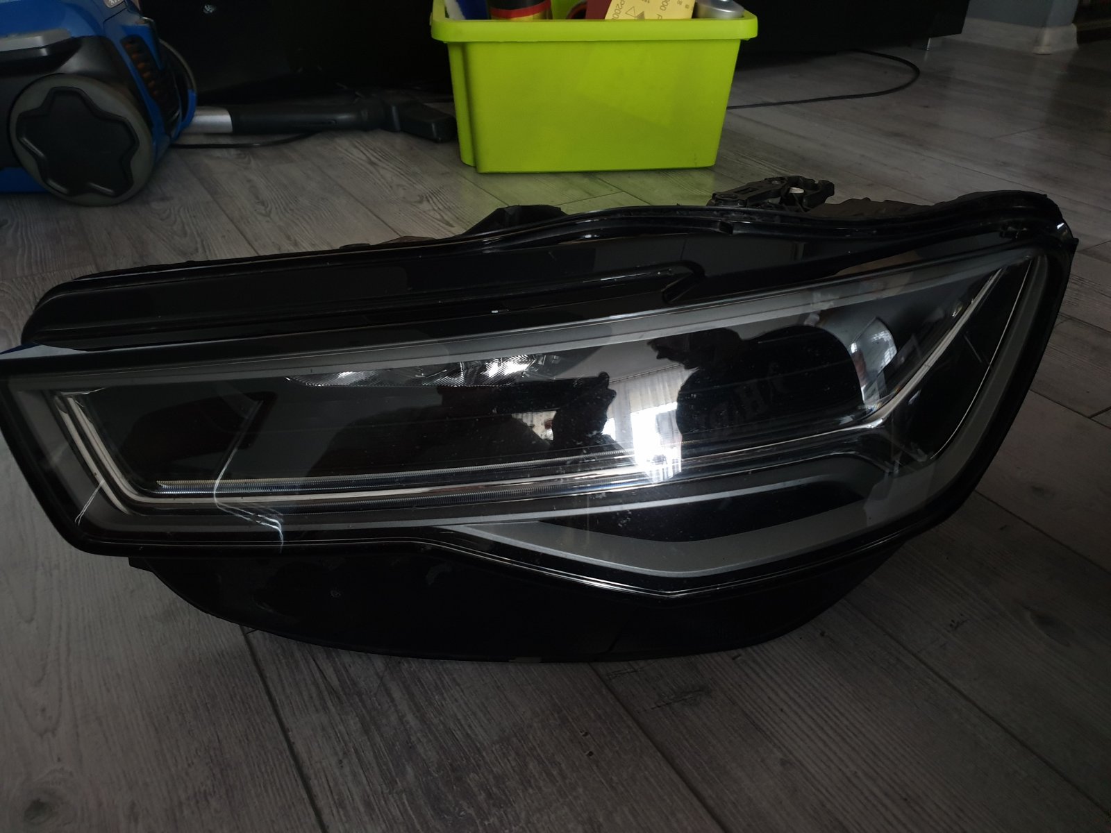

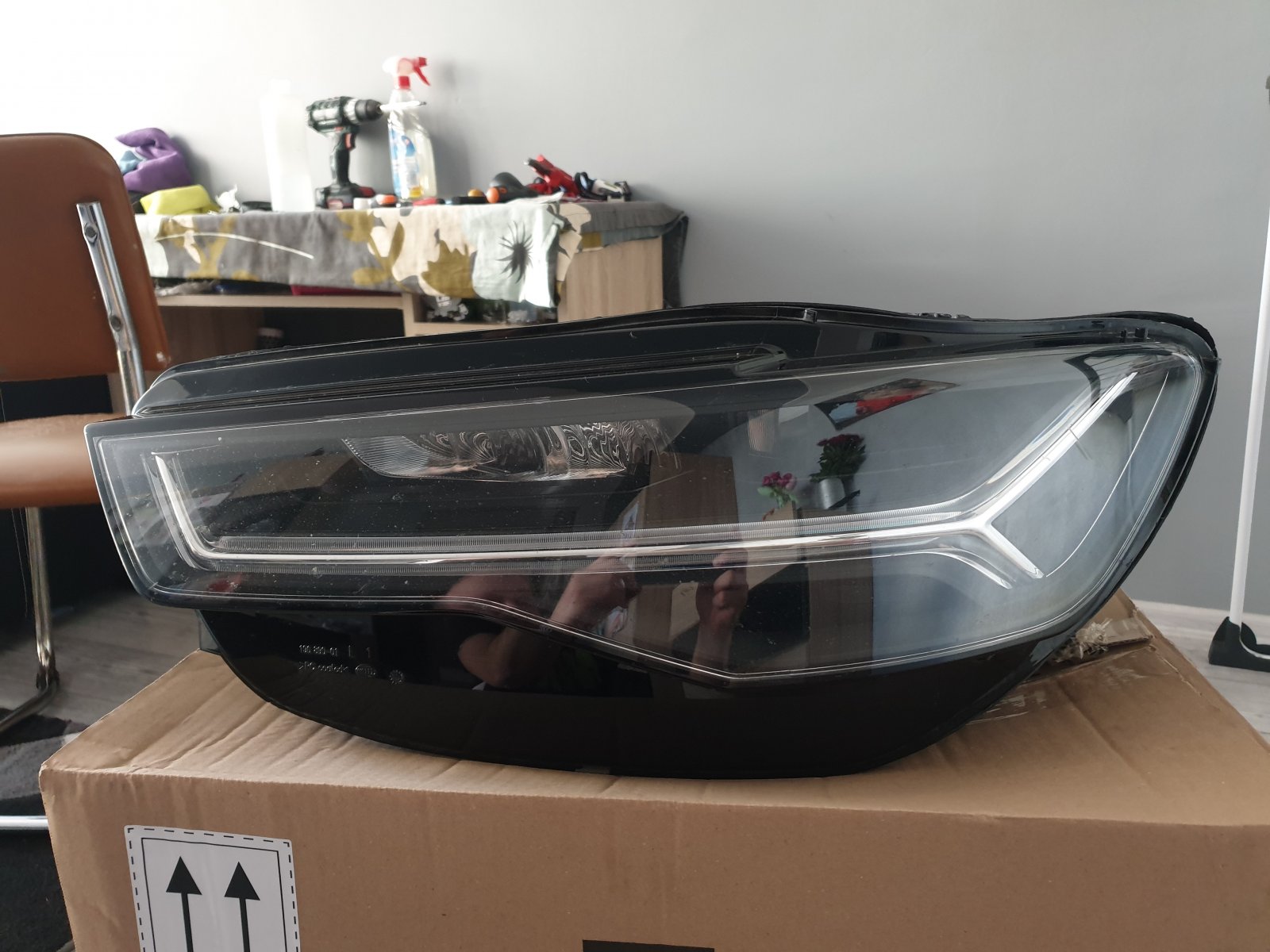

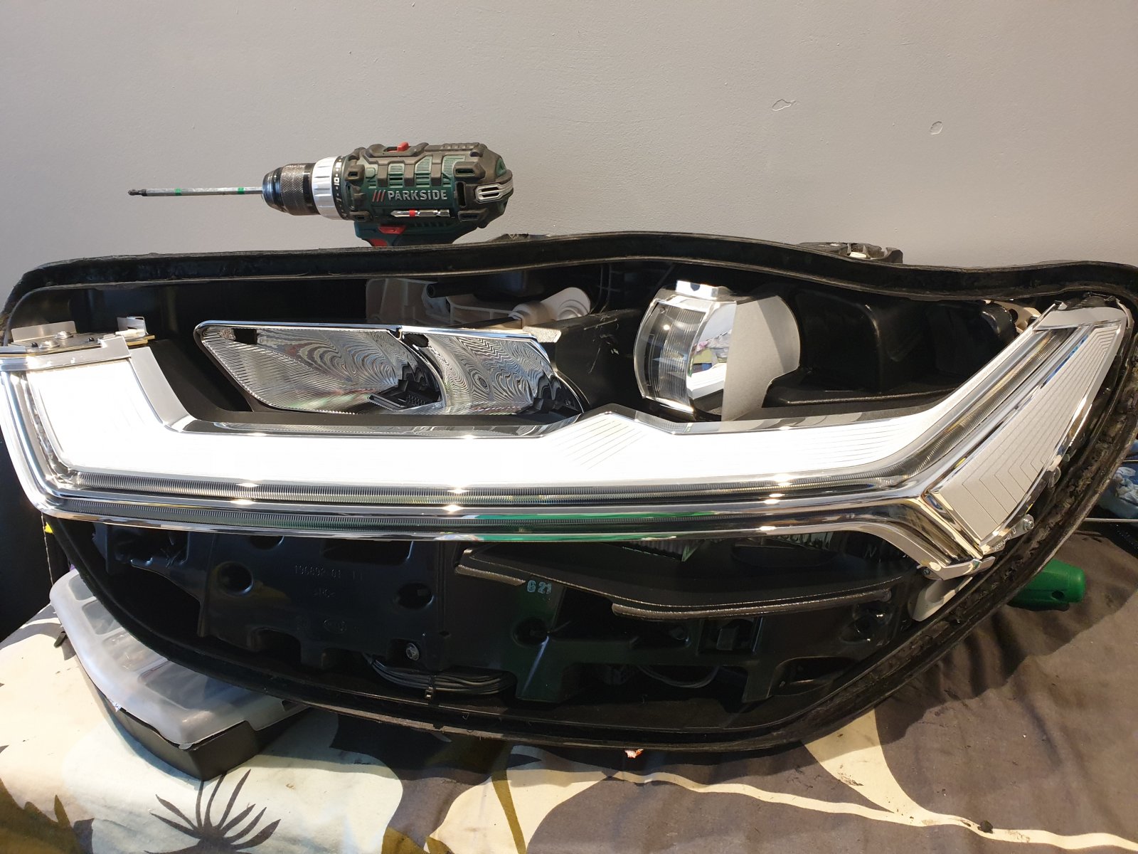

Teraz zbieram graty żeby zrobić przód tak jak poniżej .
Dużo rzeźby, żeby to wszystko złożyć i działało jak należy ?

chodzi mi o to czy wszystko pasuje tak jak np w audi q5 ze zdejmuje stary przedlift a wkładam nowy polift . Czy trzeba dodatkowo jeszcze coś zmieniać np ślizgi ??

Wypowiem się o tyle , a więc z tyłu trzeba wymienić komplet ślizgów z polifta bo stare nie pasują , lampy żeby były z kierunkiem dynamicznym trzeba konkretnie takie kupić i przeciągnąć   3 kabelki do modułu komfortu - nie trzeba nic kodować . Końcówki wydechu trzeba trochę przyciąć bo teraz są prostokątne i mocowane do zderzaka , ogólnie mod łatwy do zrobienia poza kasą bo większość rzeczy kupiłem nowych .
z przodu trzeba uchwyty lamp zmienić na te od lifta i oczywiście zderzak + lampy :wink:, btw zmiana tyłu na plus
