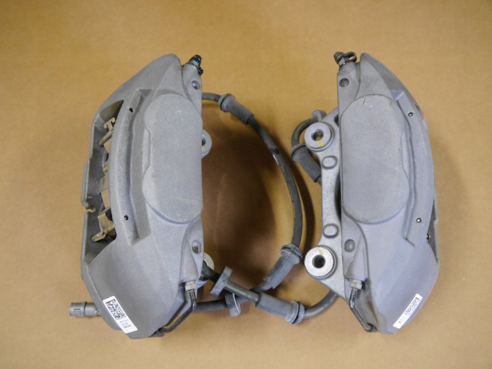

Zamierzam zmienić hamulce z przodu i teraz pytanie czy będą pasować p&p zaciski od q5 brembo 345 ?
Ktoś zakładał taki zestaw , jak to się sprawuje ?

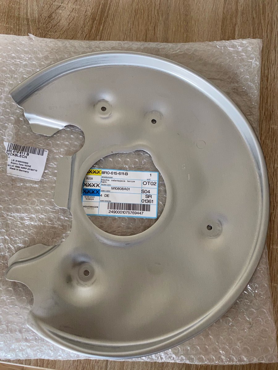

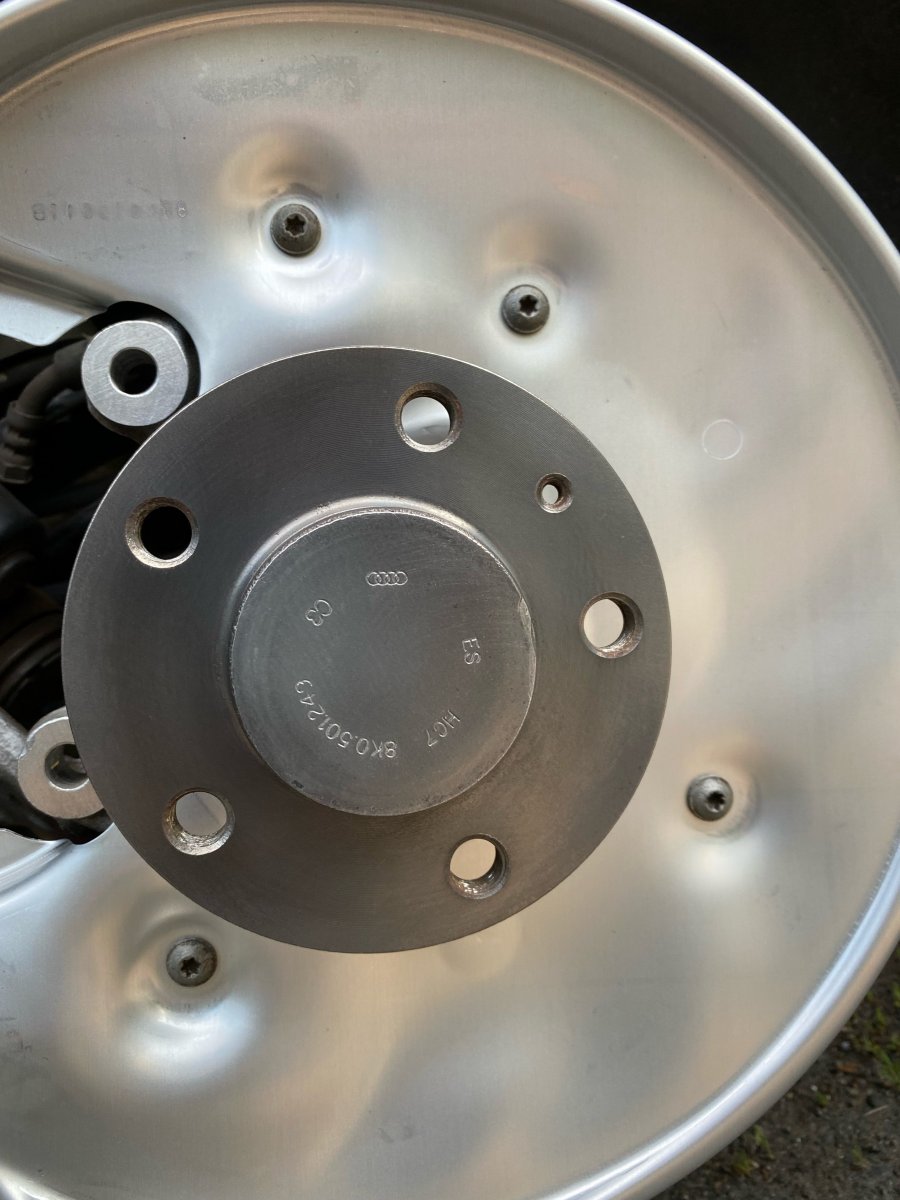

Dzisiaj wziąłem się za wymianę tylnych hamulców , nowe tarcze zimmermann , klocki ate oraz nowe osłony . Przód też będzie wymieniany ale dopiero jak kupię większe zaciski .

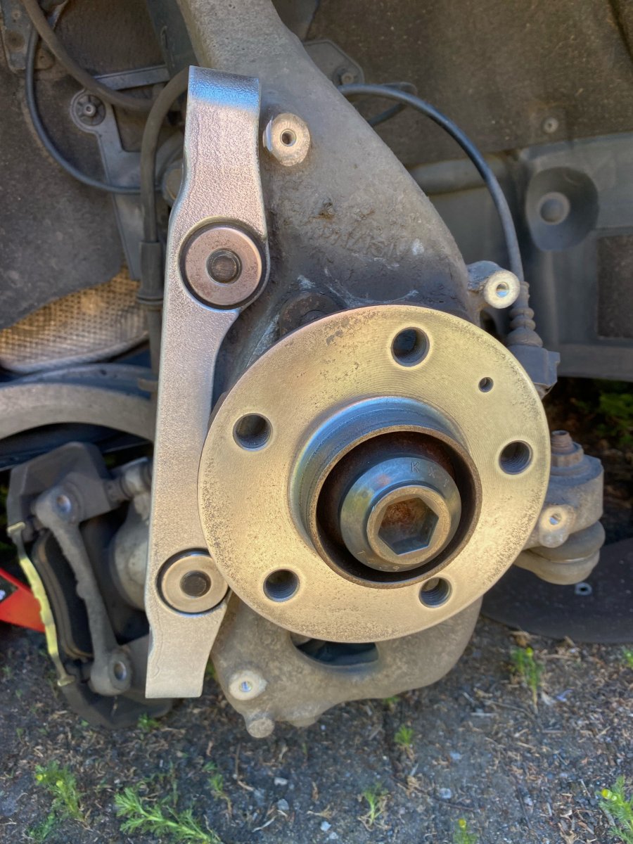

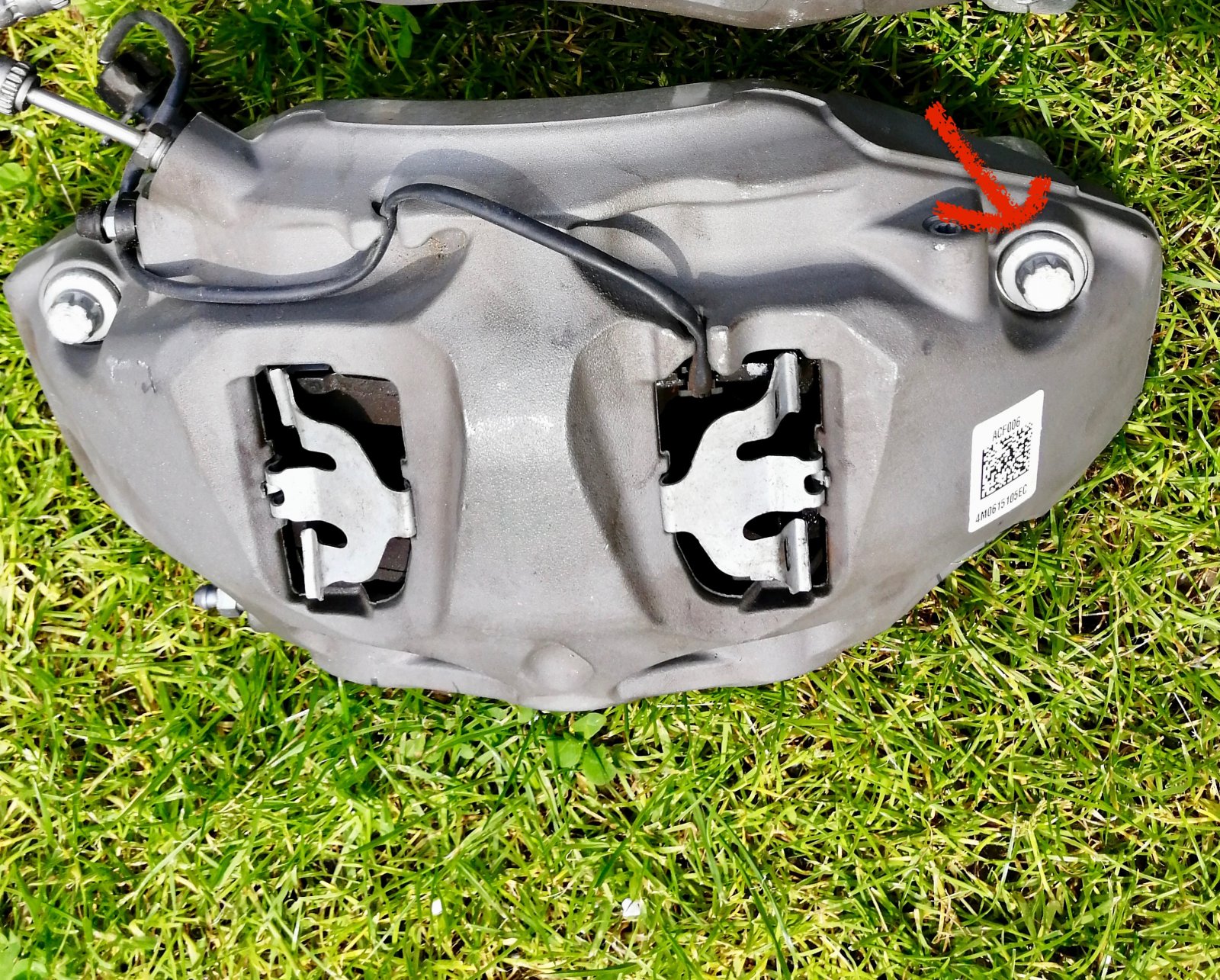

Wszystko P&P , osłony zostały stare, przewody również stare(lekko za długie się zrobiły, ale trochę inaczej poprowadziłem i jest git)
Pany jaką nasadkę trzeba kupić żeby odkręcić tą śrubę i jej nie zniszczyć ?
Już znalazłem .

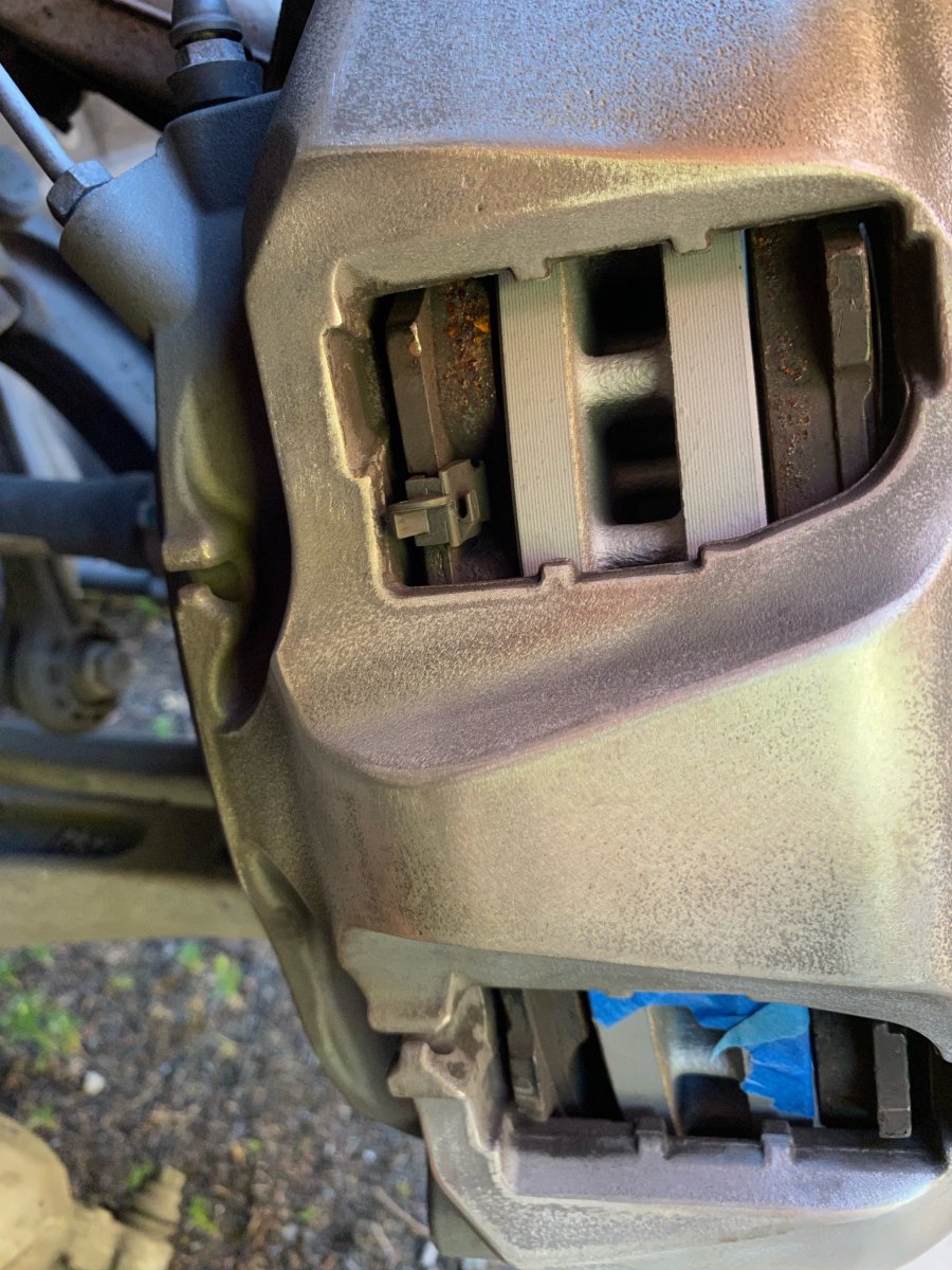

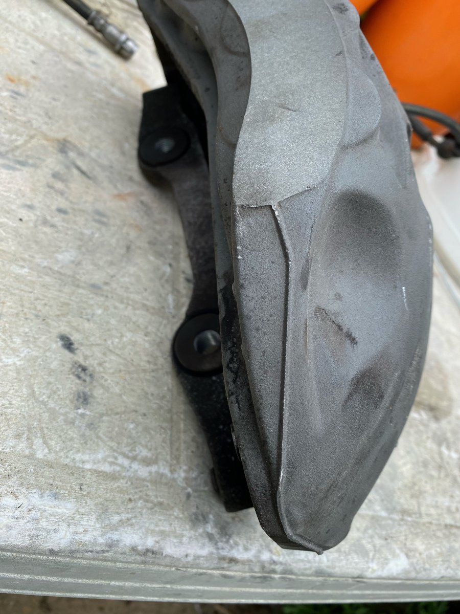

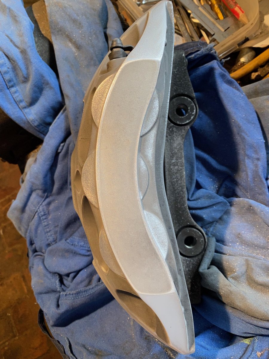

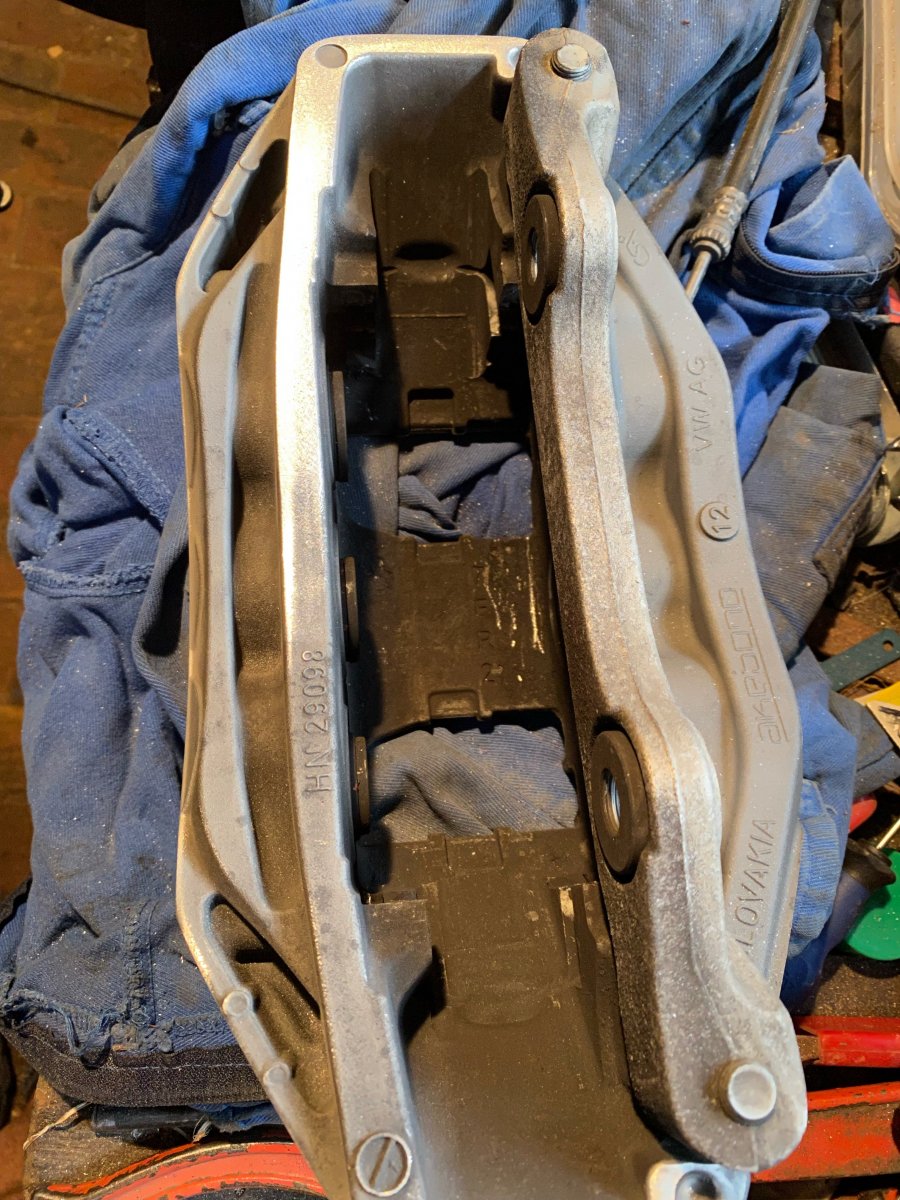

Wahałem się czy zmienić zaciski na brembo 4 tłoczkowe pod tarczę 345 czy coś większego , wpadnie docelowo akebono 6 tłoczków pod tarczę 356. Trochę je podszlifowałem usuwając ranty pozostałe po odlewie i teraz pytanie czym to lepiej malować w piecu czy u lakiernika farbą odporną na wysokie temp. , co lepiej będzie wyglądać ? Ktoś ma jakieś doświadczenie w tym temacie ?
Edytowane przez marcinch001
Dobrze to wygląda :kox:
One mają gładką powierzchnię.
Zdecydowanie lakierowanie proszkowe.

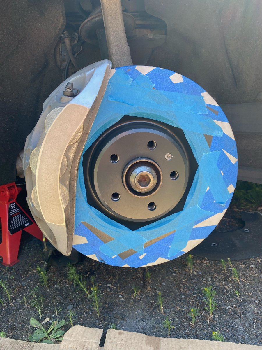

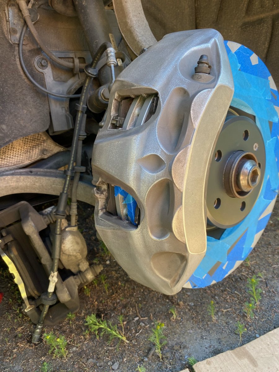

Przymiarki , ogólnie zacisk pasuje - jarzmo nie trzeba szlifować wszystko pasuje p&p jedynie co trzeba zrobić to muszę wytoczyć podkładki o grubości 15mm żeby oddalić zacisk od jarzma .Tarcza 356 idealnie jest po środku zacisku . Zaciski będę rozbierał i leci to do malowania proszkowego .
Polift odwala kawał dobrej roboty:kox:

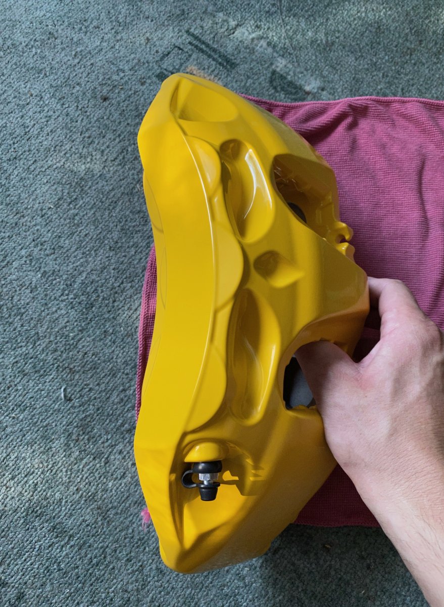

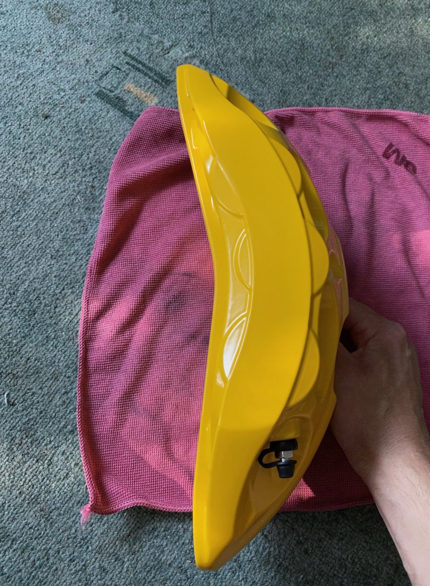

Zaciski odebrane z malowania teraz poskładać wszystko do kupy .

To najwiekszy i najcięższy banan świata. :thumbup1:
