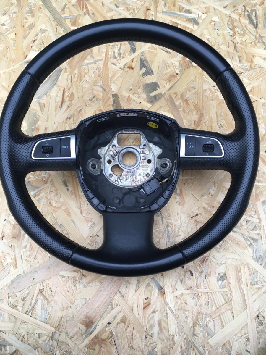

pelonek1 Opublikowano 1 Października 2020 Autor Opublikowano 1 Października 2020 Powoli rozglądam się za kierownicą multifunkcyjną. Czy do mojego wnętrza będzie pasować czarna kierownica czy lepiej szukać w takim kolorze jak mam teraz?
pila24 Opublikowano 1 Października 2020 Opublikowano 1 Października 2020 Szukaj czarnej bo po pierwsze na czarnej nie widać zużycia tak jak na szarej i łatwiej taką znaleźć w dobrym stanie,po drugie również pasuje do wnętrza.
pelonek1 Opublikowano 1 Października 2020 Autor Opublikowano 1 Października 2020 55 minut temu, pila24 napisał: Szukaj czarnej bo po pierwsze na czarnej nie widać zużycia tak jak na szarej i łatwiej taką znaleźć w dobrym stanie,po drugie również pasuje do wnętrza. Będzie pasować z A6 C6 lift? Musze jeszcze znaleźć poduszkę do niej. Co jeszcze muszę kupić do kompletu? Moduł kierownicy mam z końcówką Q i tempomat na pokładzie.
pila24 Opublikowano 1 Października 2020 Opublikowano 1 Października 2020 24 minuty temu, pelonek1 napisał: Będzie pasować z A6 C6 lift? Musze jeszcze znaleźć poduszkę do niej. Co jeszcze muszę kupić do kompletu? Moduł kierownicy mam z końcówką Q i tempomat na pokładzie. Tak podejdzie z c6,poduszka od b7,b8 przed liftem i c6. Jeszcze kabelek poduszki pod multifunkcje,taśma airbag 12 pin pod multi,łącznik 4 pin do taśmy airbag.
pelonek1 Opublikowano 1 Października 2020 Autor Opublikowano 1 Października 2020 36 minut temu, pila24 napisał: łącznik 4 pin do taśmy airbag Czy ten łącznik nie jest potrzebny tylko do B6?
pila24 Opublikowano 1 Października 2020 Opublikowano 1 Października 2020 58 minut temu, pelonek1 napisał: Czy ten łącznik nie jest potrzebny tylko do B6? Masz rację,pomerdoliło mi się że masz b6 ?
pelonek1 Opublikowano 2 Października 2020 Autor Opublikowano 2 Października 2020 23 godziny temu, pelonek1 napisał: Będzie pasować z A6 C6 lift? Musze jeszcze znaleźć poduszkę do niej. Co jeszcze muszę kupić do kompletu? Moduł kierownicy mam z końcówką Q i tempomat na pokładzie. Kierownicę z powyższego zdjęcia kupiłem, taśmę też. Niestety sprzedawca nie miał poduszki do niej. Od czego bedzie pasować poduszka? Kiera jest z A6 C6 polift.
pila24 Opublikowano 2 Października 2020 Opublikowano 2 Października 2020 33 minuty temu, pelonek1 napisał: Kierownicę z powyższego zdjęcia kupiłem, taśmę też. Niestety sprzedawca nie miał poduszki do niej. Od czego bedzie pasować poduszka? Kiera jest z A6 C6 polift. 23 godziny temu, pila24 napisał: poduszka od b7,b8 przed liftem i c6 Powinny podejść te co wymieniłem.
pelonek1 Opublikowano 2 Października 2020 Autor Opublikowano 2 Października 2020 14 minut temu, pila24 napisał: Powinny podejść te co wymieniłem. Wyleciało mi z głowy że pisałeś. Dzięki.

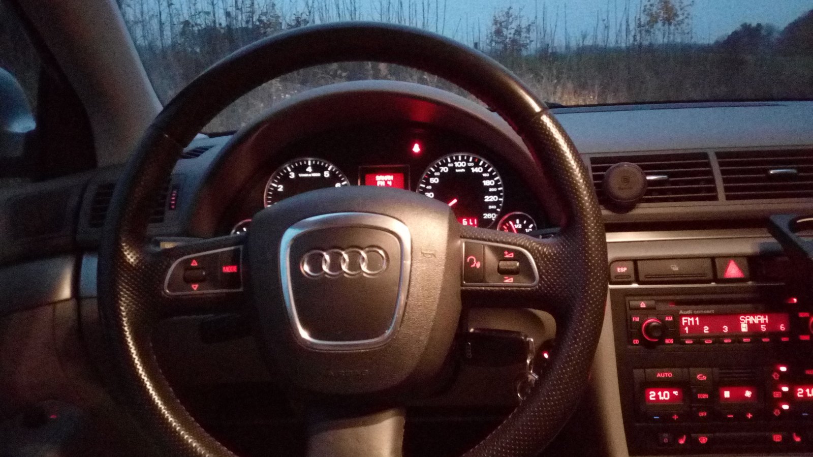

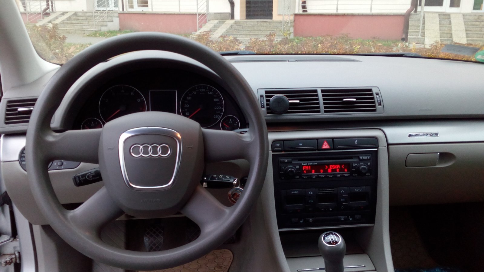

pelonek1 Opublikowano 7 Listopada 2020 Autor Opublikowano 7 Listopada 2020 Dzisiaj wpadły dwa nowe mody. Pierwszy to montaż ORI podgrzewanych wkładów lusterek. Instalacja była w lusterkach także robota przy tym żadna. Mam pytanie jak one mają grzać? U mnie jest tak, że przez chwilę po włączeniu są gorące a później delikatnie ciepłe. Tylna szyba też tak sobie grzeje. Czy tak ma być i będzie lepiej jak temperatura na zewnątrz będzie nizsza? Drugi mod to montaż kierownicy multifunkcyjnej. Wszystko działa super a w połączeniu z modułem bluetooth jest wygodnie i bezpiecznie. Wnętrze też zyskało trochę na wyglądzie. Było tak Jest tak 1
kamil-vag Opublikowano 7 Listopada 2020 Opublikowano 7 Listopada 2020 Jak się nie mylę to ori wkłady mają wbudowany termowylacznik, i możliwe, że po prostu mimo załączenia grzania tylnej szyby same lusterka w danym momencie nie grzeją... Wkłady masz nowe, czy używane? Zamiennik? Tak naprawdę do odszronienia/odparowania lusterka nie potrzebna jakaś duża temp... Kierownica na duży plus.
pelonek1 Opublikowano 7 Listopada 2020 Autor Opublikowano 7 Listopada 2020 5 minut temu, kamil-vag napisał: Wkłady masz nowe, czy używane? Zamiennik? Wkłady ORI używane. Po włączeniu ogrzewania tylnej szyby przez chwilę grzeją i są porządnie nagrzane, po jakimś czasie stygną i są lekko ciepłe.
pila24 Opublikowano 7 Listopada 2020 Opublikowano 7 Listopada 2020 Moje wkłady ori i grzeją tak sobie,zarówno na panelu klimy b6 jak i najnowszego z b7 grzeją tak samo . Właśnie brakuje mi tego pierwszego uderzenia gorąca by błyskawicznie osuszyć lusterka. Wnętrze sporo lepiej wygląda z tą kierą.

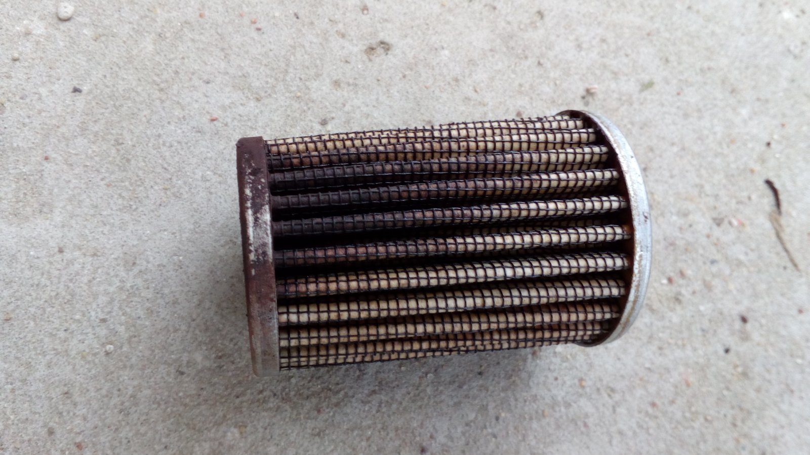

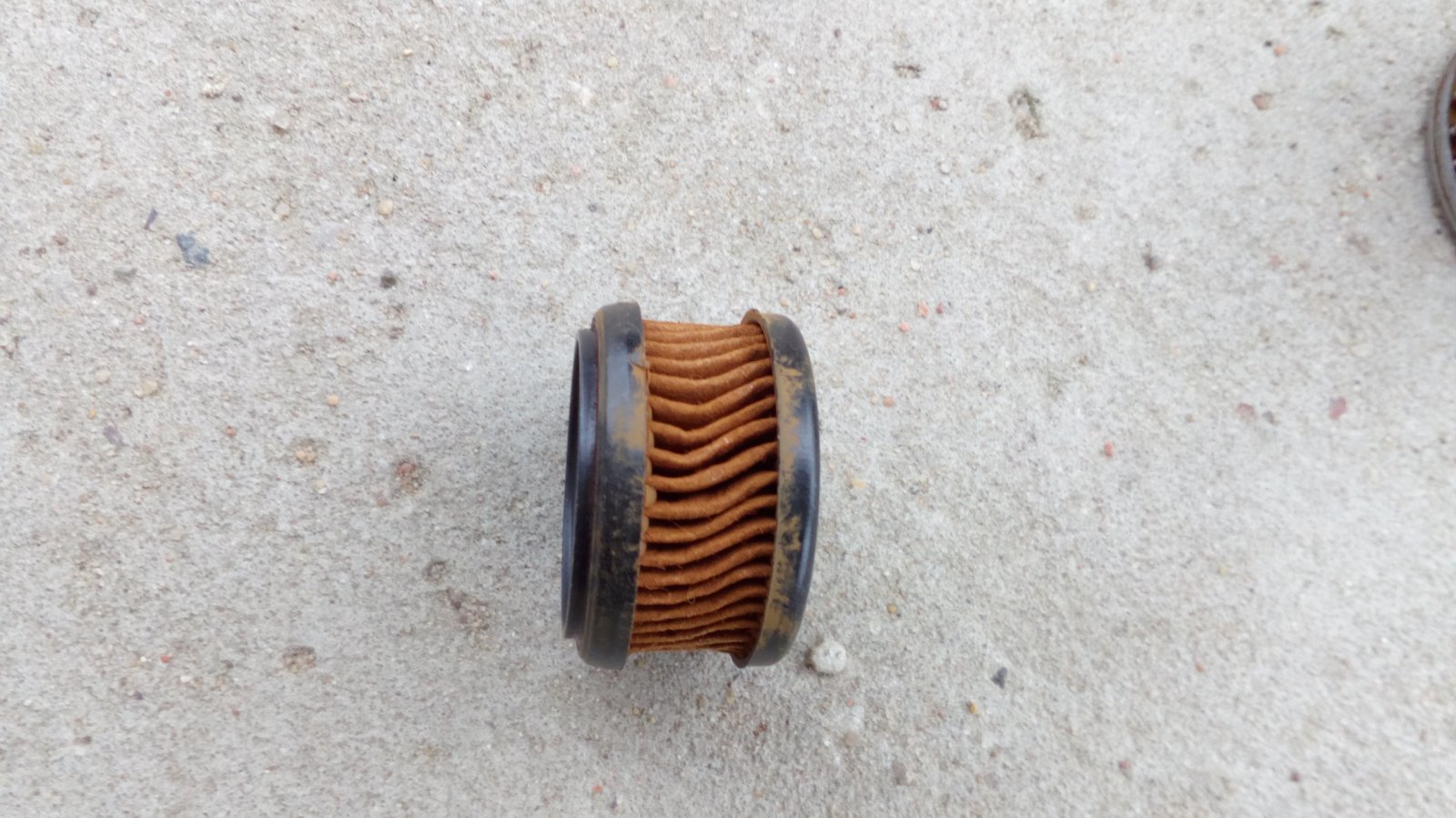

pelonek1 Opublikowano 11 Listopada 2020 Autor Opublikowano 11 Listopada 2020 Dzisiaj wymieniałem filtry gazu. Robiłem to pierwszy raz oraz jest to moje pierwsze auto z instalacją gazową stąd pojawia się pytanie. Czy po załączonych niżej zdjęciach można ocenić czy interwał wymiany filtrów jest ok, czy powinny być wcześniej wymienione oraz czy może jeszcze za wcześnie na ich wymianę? Filtr fazy lotnej był tylko w tym jednym miejscu taki brudny.
kamil-vag Opublikowano 11 Listopada 2020 Opublikowano 11 Listopada 2020 Miałem 2 auta kiedyś z LPG i w żadnym nigdy nie były tak za***ane filtry ? wymieniałem co 10 tys...
