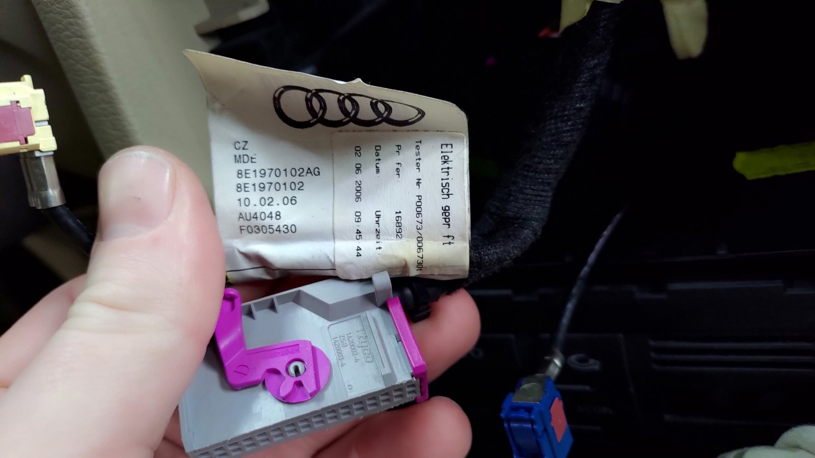

Bogi.. Opublikowano 4 Sierpnia 2020 Autor Opublikowano 4 Sierpnia 2020 Cześć. Wracam do tematu na dobre. Zakupiłem wkońcu na Ali bluetooth przez AUX taki o. Przyjdzie na dniach. Jak i gdzie te kable wpiąć aby mialo ręce i nogi. To chyba najlepiej plus jak włączy się zapłon? Jeżeli ktoś jest kumaty w tym proszę do pomoc. Najlepiej konkretnie. Lutować czy szybkozlaczka wystarczy?
pila24 Opublikowano 4 Sierpnia 2020 Opublikowano 4 Sierpnia 2020 6 godzin temu, Bogi.. napisał: Przyjdzie na dniach. Jak i gdzie te kable wpiąć aby mialo ręce i nogi. To chyba najlepiej plus jak włączy się zapłon? Jeżeli ktoś jest kumaty w tym proszę do pomoc. Najlepiej konkretnie. Lutować czy szybkozlaczka wystarczy? Czerwony z modułu pod pin 13 kostka D,czarny z modułu pod pin 12 kostka D Ogólnie szybkozłączki to szajs,rozpinają się i przy ich montażu uszkadza się żyły przewodów. Lutowanie w tym miejscu tez lipa bo są tam liczne drgania a miękkie żyły miedziane usztywniają się w okolicy lutów i pękają po czasie. Najlepsza opcja to odciąć stary pin i zacisnąć dodatkowy przewód wraz z oryginalnym na nowym pinie. Jak nie masz ani pinów ani zaciskarki to po prostu rozetnij izolacje wzdłuż przewodu około 3cm,wyciągnij żyłę przewodu i solidnie skręć jedną z drugą. Zabezpiecz izolacją i będzie lepiej niż z jakimiś szybkozłączkami
Bogi.. Opublikowano 4 Sierpnia 2020 Autor Opublikowano 4 Sierpnia 2020 Okej.Super.Dziekuje. a to się będzie załączać przy włączeniu radia nie zapłonu tak? Jeszcze raz dziękuję
pila24 Opublikowano 4 Sierpnia 2020 Opublikowano 4 Sierpnia 2020 53 minuty temu, Bogi.. napisał: Okej.Super.Dziekuje. a to się będzie załączać przy włączeniu radia nie zapłonu tak? Jeszcze raz dziękuję +12V jest z pinu który zasila wzmacniacz,czyli moduł zostaje zasilony od razu po odblokowaniu zamków auta. Natomiast napięcie na tym pinie znika chwile po zablokowaniu auta. Więc zadziała na wyłączonym zapłonie,ale nie pociągnie żadnego prądu gdy auto jest zamknięte.

bosniak_sg Opublikowano 13 Lutego 2021 Opublikowano 13 Lutego 2021 Panowie mam u siebie w to gniazdo wpiętą kostke z wiązką i tego bluetooth jako aux nie mam gdzie wpiąć. Co robić?
pila24 Opublikowano 13 Lutego 2021 Opublikowano 13 Lutego 2021 45 minut temu, bosniak_sg napisał: Panowie mam u siebie w to gniazdo wpiętą kostke z wiązką i tego bluetooth jako aux nie mam gdzie wpiąć. Co robić? Czy to Tobie na messengerze nie pisałem co masz zrobić? Otworzyć tą fabryczną kostkę i zobacz które piny są już obsadzone.
bosniak_sg Opublikowano 13 Lutego 2021 Opublikowano 13 Lutego 2021 No tak, a jak się pokrywają to co wtedy?
pila24 Opublikowano 13 Lutego 2021 Opublikowano 13 Lutego 2021 52 minuty temu, bosniak_sg napisał: No tak, a jak się pokrywają to co wtedy? Wybierasz czy chcesz mieć tuner tv którego nie używasz czy mieć dźwięk z aux. Opcja numer 2 to kup zmieniarkę BT. Wówczas nie będzie problemu
