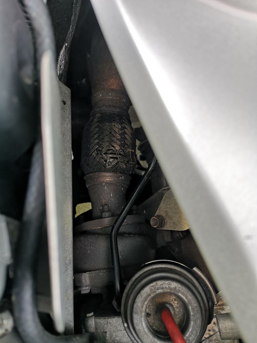

- mam przerwaną plecionkę tłumika.

Myślicie, że diabeł tkwi w szczegółach i głupia plecionka może powodować te wibracje po nagrzaniu? Dodam, że jak wezmę ją w rękę i poruszam tłumikiem to czuję luz.
Będę wdzięczny za wszelkie podpowiedzi i poszlaki. Auto było już u 5 mechaników (niby polecanych), ale nikt nie potrafi postawić konkretnej diagnozy...
Wymień plecionkę, koszt nijaki a będziesz miał pewność.

No i plecionka ewidentnie do wymiany u Cb.
