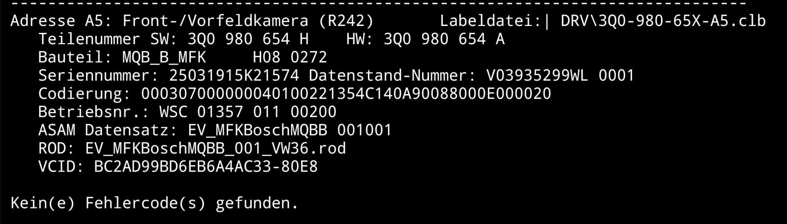

Muskel1 Opublikowano 4 Marca Opublikowano 4 Marca Skopiuj i wklej aktualne kodowanie sterowników 09, 17, 44, A5
Muskel1 Opublikowano 4 Marca Opublikowano 4 Marca Sterownik A5 Kamera Kodowanie Odznacz w bajcie 1 Bit 0 Wątpię, że to pomoże ale tak ma być zakodowane, bo aktualnie masz zakodowany pojazd Bentley. Pozostałe kodowania i adaptacje wydają się ok. Najprawdopodobniej musisz wykonać parametryzację kamery. Możliwe, że ostatnio coś poszło nie tak z parametryzacją.
Maesc4 Opublikowano 4 Marca Opublikowano 4 Marca (edytowane) 2 godziny temu, Muskel1 napisał(a): Sterownik A5 Kamera Kodowanie Odznacz w bajcie 1 Bit 0 Wątpię, że to pomoże ale tak ma być zakodowane, bo aktualnie masz zakodowany pojazd Bentley. Pozostałe kodowania i adaptacje wydają się ok. Najprawdopodobniej musisz wykonać parametryzację kamery. Możliwe, że ostatnio coś poszło nie tak z parametryzacją. Dzięki, pomogło zmiana bajt 1 na 0, wiszę przysługę Tobie Edytowane 4 Marca przez Maesc4
