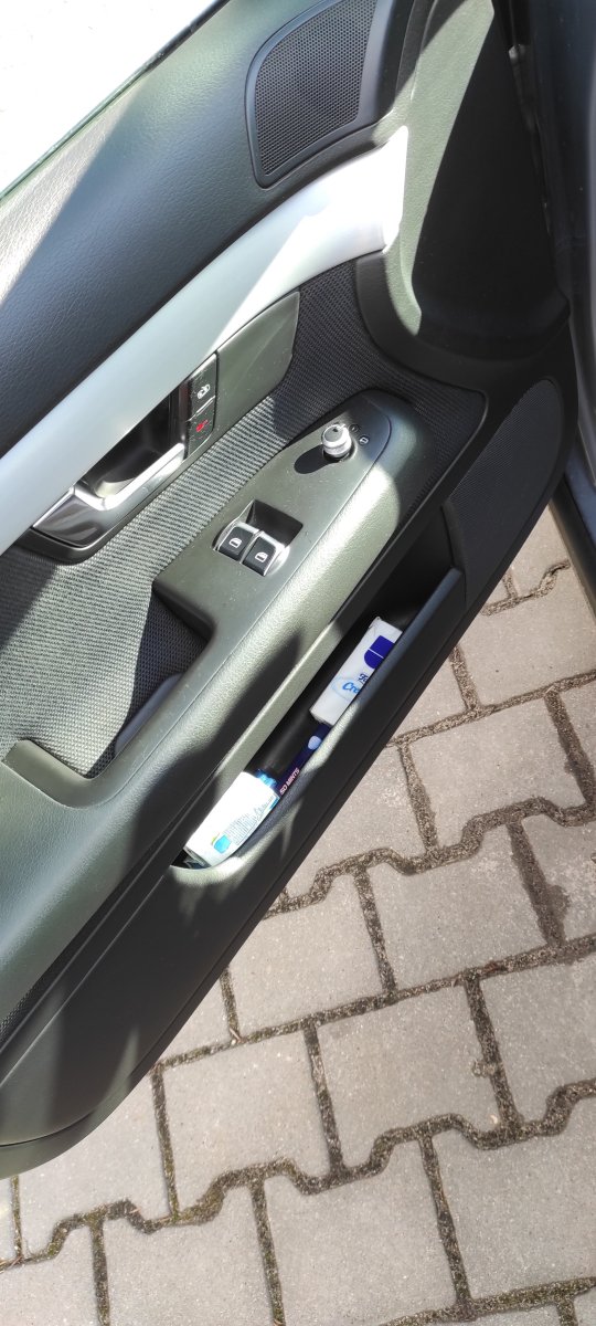

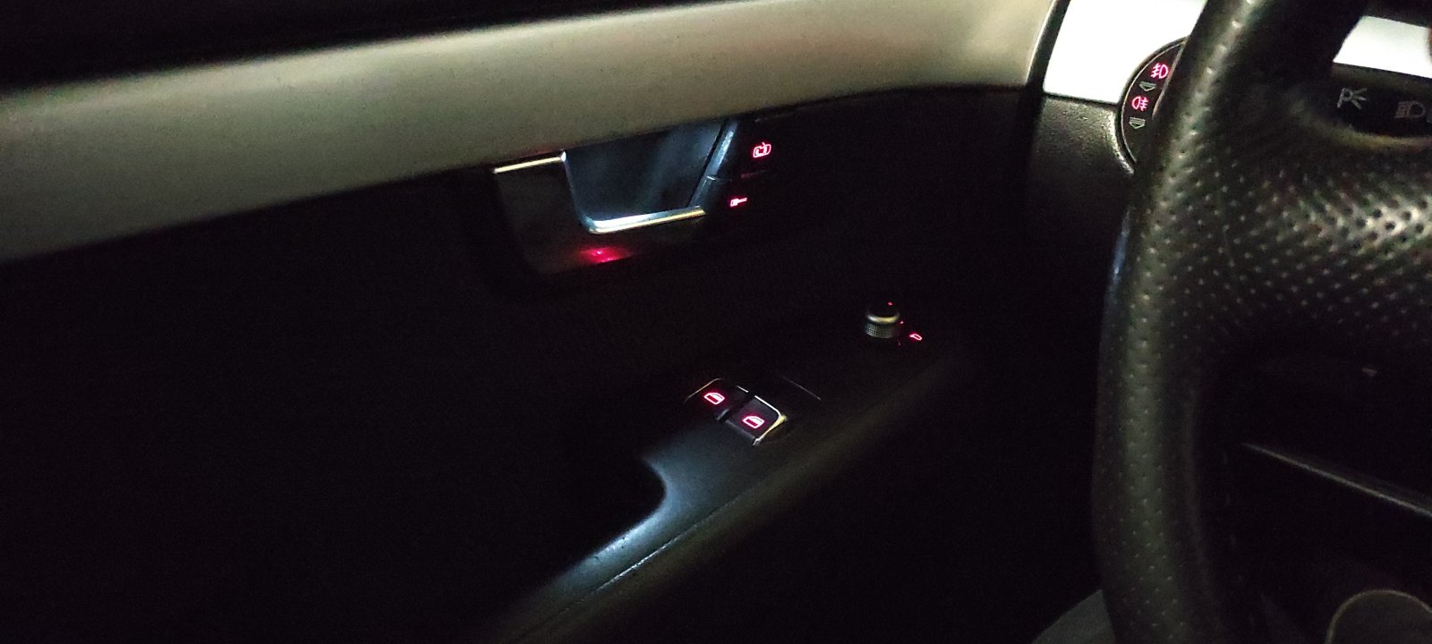

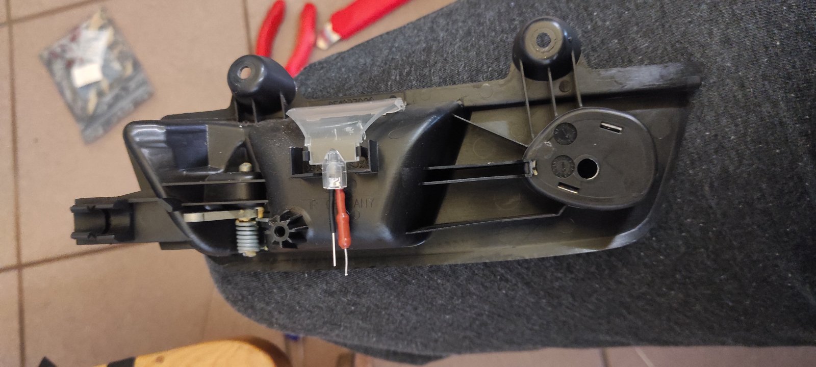

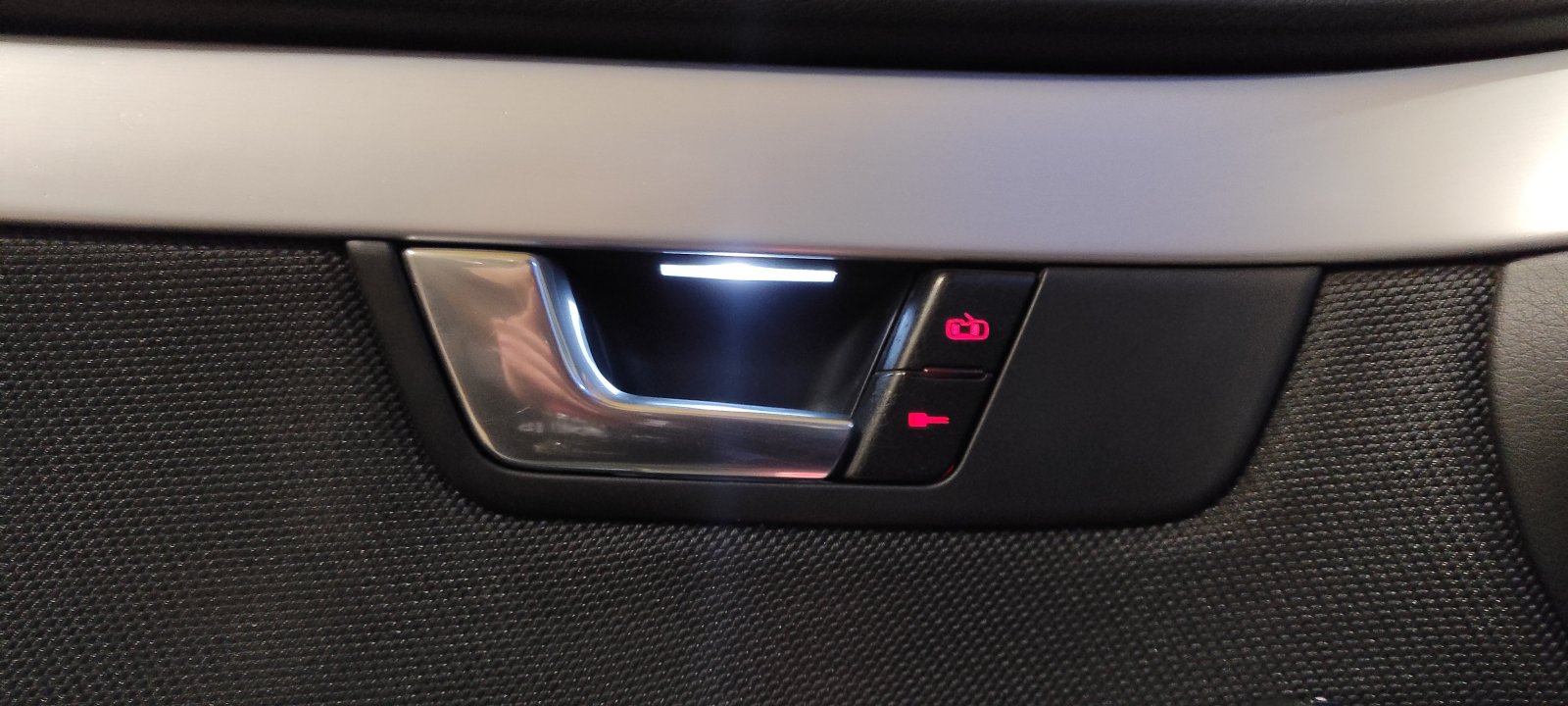

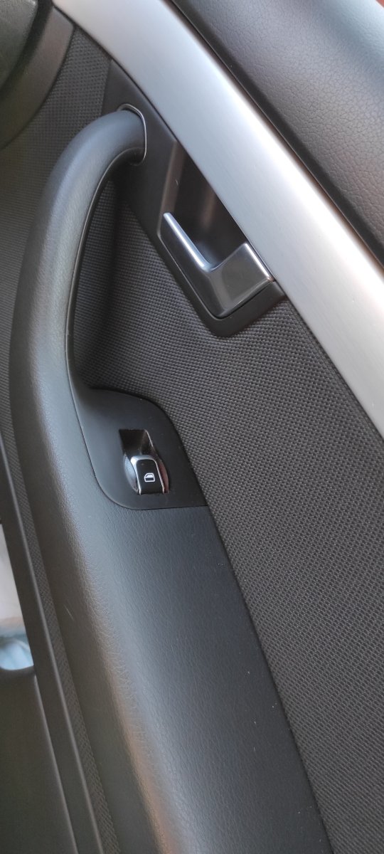

W jednych drzwiach dystans założyłem,i wymieniłem diodę z podświetlenia klamki ma biała,tylko nie dałem rezystora i przyciski podświetlenia szyb prawie wogole teraz nie świecą,będzie to wina braku rezystora ?

Ogarnąłem podświetlenie przycisków - to była wina braku rezystora,dołożone i bangla w drzwiach pasażera też założony dystans z MDFu i oczywiście uzupełnione kołki :decayed:
Dorwalem jeszcze przyciski szyb chrom,bo moje już były całe białe. Przełącznik kierowcy ori z A5 Coupe,pokrętło ali i przycisk pasażera z allegro

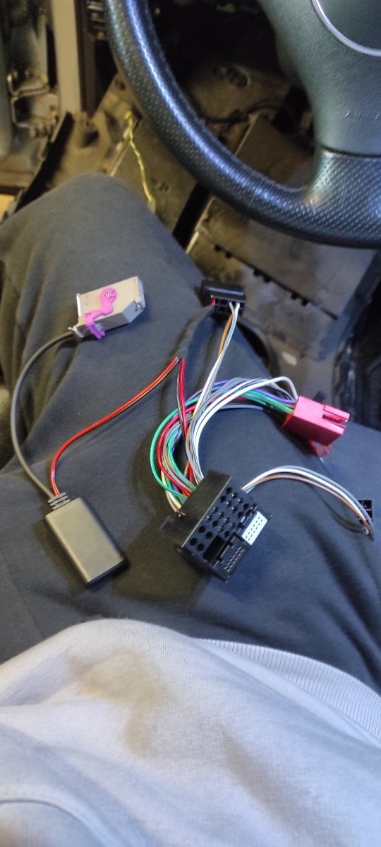

Moduł BT do RNSE

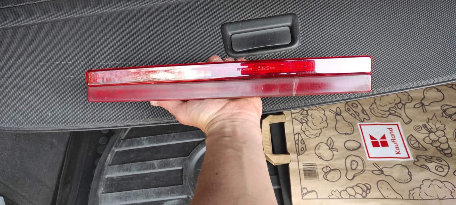

Trzeci stop wymienionyreceived_331965522397849.thumb.jpeg.ef57bc62583da85917b2738f6c48a385.jpeg

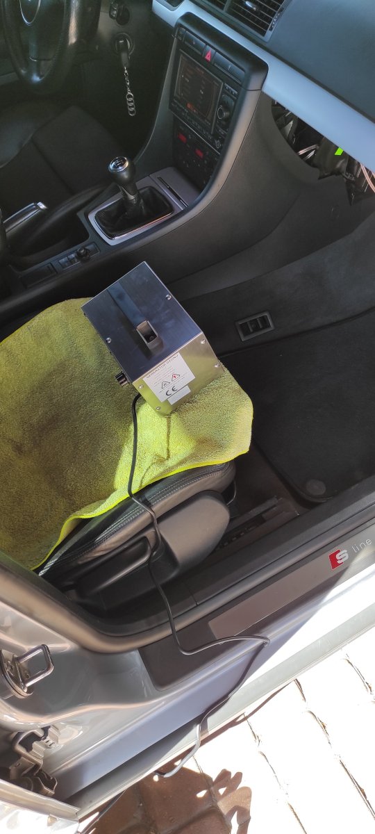

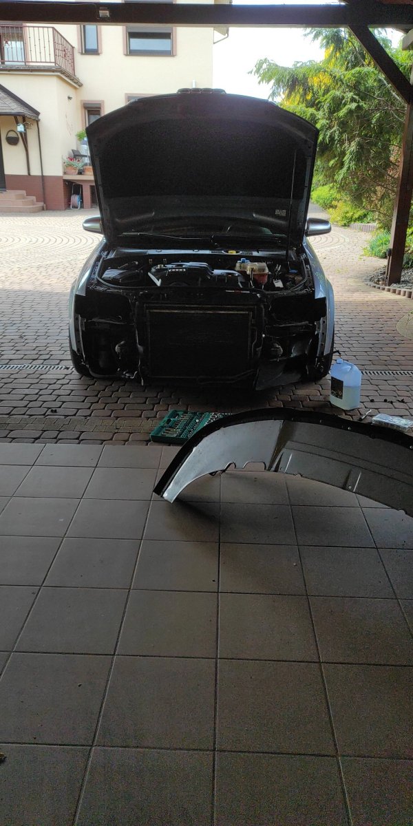

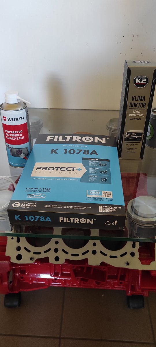

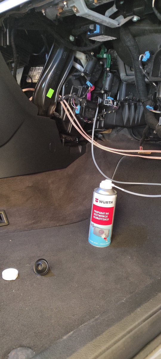

Z klimy ostatnio zaczal się wydobywać nieprzyjemny zapach,więc wzialem sie za to.
Poszedł ozon,później preparat K2 zaaplikowany na parownik,znowu ozon,preparat Wurth'a do klimatyzacji,znowu ozon wielkie wietrzenie,wyczyszczenie wnęki na filtr kabinowy IPA no i nowy filtr z weglem FiltronaIMG_20220724_175029.thumb.jpg.64389135ca3780f864b6384c07044f3f.jpgIMG_20220724_161300.thumb.jpg.ee82b3b362e1bf9d9354ed6d225fa4f6.jpgIMG_20220724_122601.thumb.jpg.01aba42228cec739cfa7e57469441382.jpg

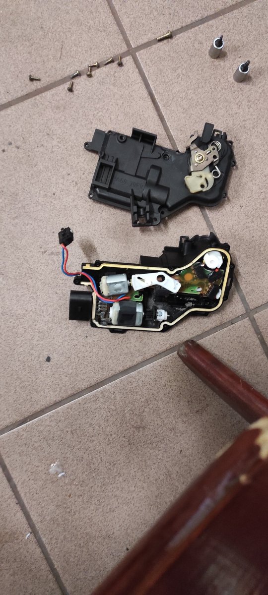

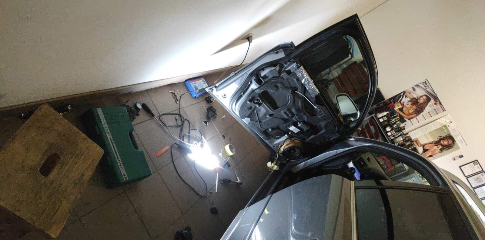

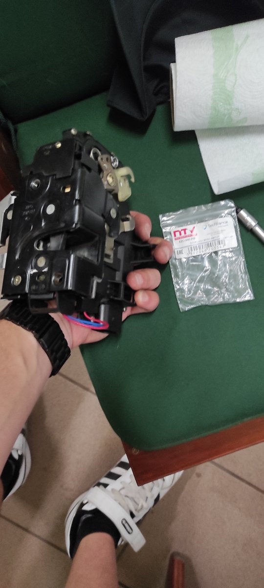

Wzialem się jeszcze za wytwarzanie zamka kierowcy,żeby wymienić mikrostyk (myślałem,że obejdzie się bez rozbierania całych drzwi, ale niestety przy montowaniu zamka wsadzenie cięgna w ten piękny czarny plastik było niemożliwe)

Te cięgno zamka trzeba włożyć zanim podciągnie się go do góry, w tedy da radę (ja tak robiłem) :decayed:
Dobry kalendarz :wink: stolik też bogaty :decayed:
Nie neguje,że się tak nie da. Pierwszy raz bawiłem się z zamkiem i poprostu po dluuuuzszym wkurzaniu się doszedłem do wniosku,że lepiej będzie wypruć całe drzwi :grin:
