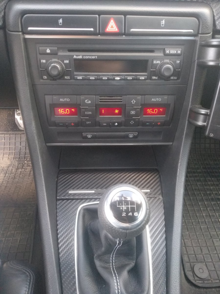

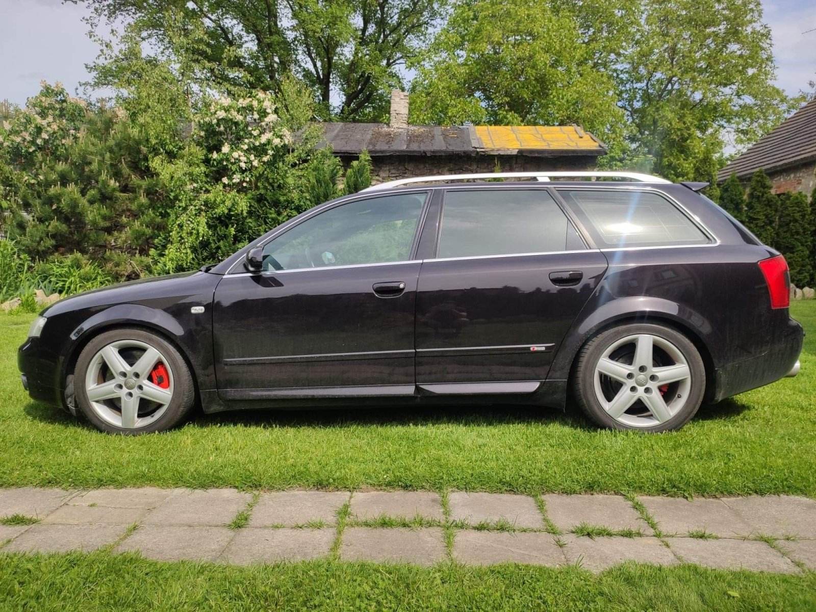

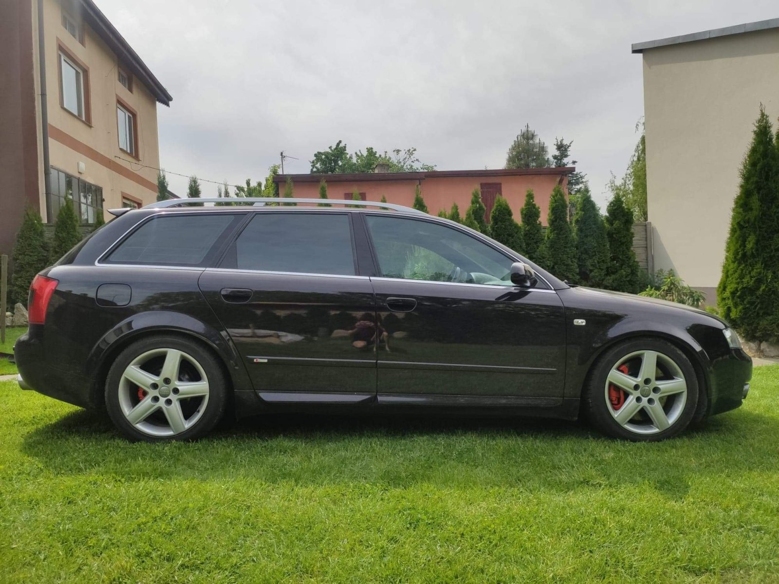

Wpadł za to klimatronik z regulacją do 16 stopniIMG_20220418_183503.thumb.jpg.1e420e38b96418bb11577177b98b272f.jpg
Zmieniłem koła na letnieIMG_20220418_170140.thumb.jpg.daf31512dd533d2673f68f231f3dc4eb.jpg

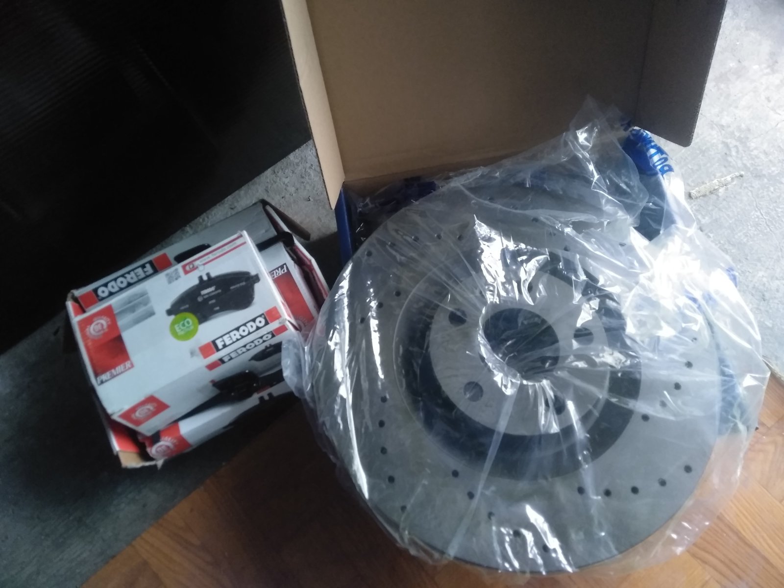

Zakupiłem tarcze przód i tył Rotinger nawiercane i do tego klocki Ferodo, mam nadzieję, że będzie to jakoś hamowało :decayed:IMG_20220418_192938.thumb.jpg.85521ebee0d9b83c324578e95ff1d455.jpg

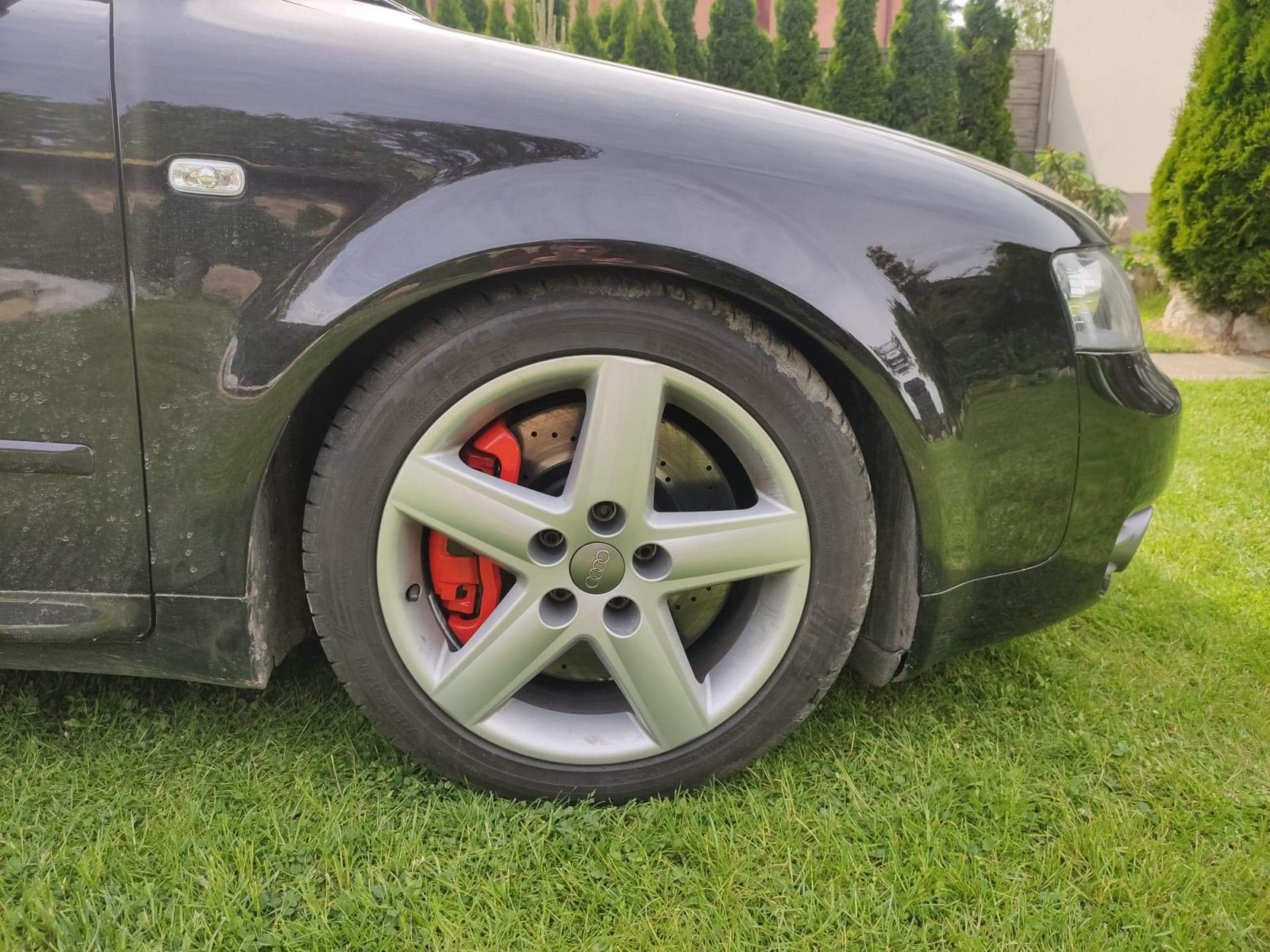

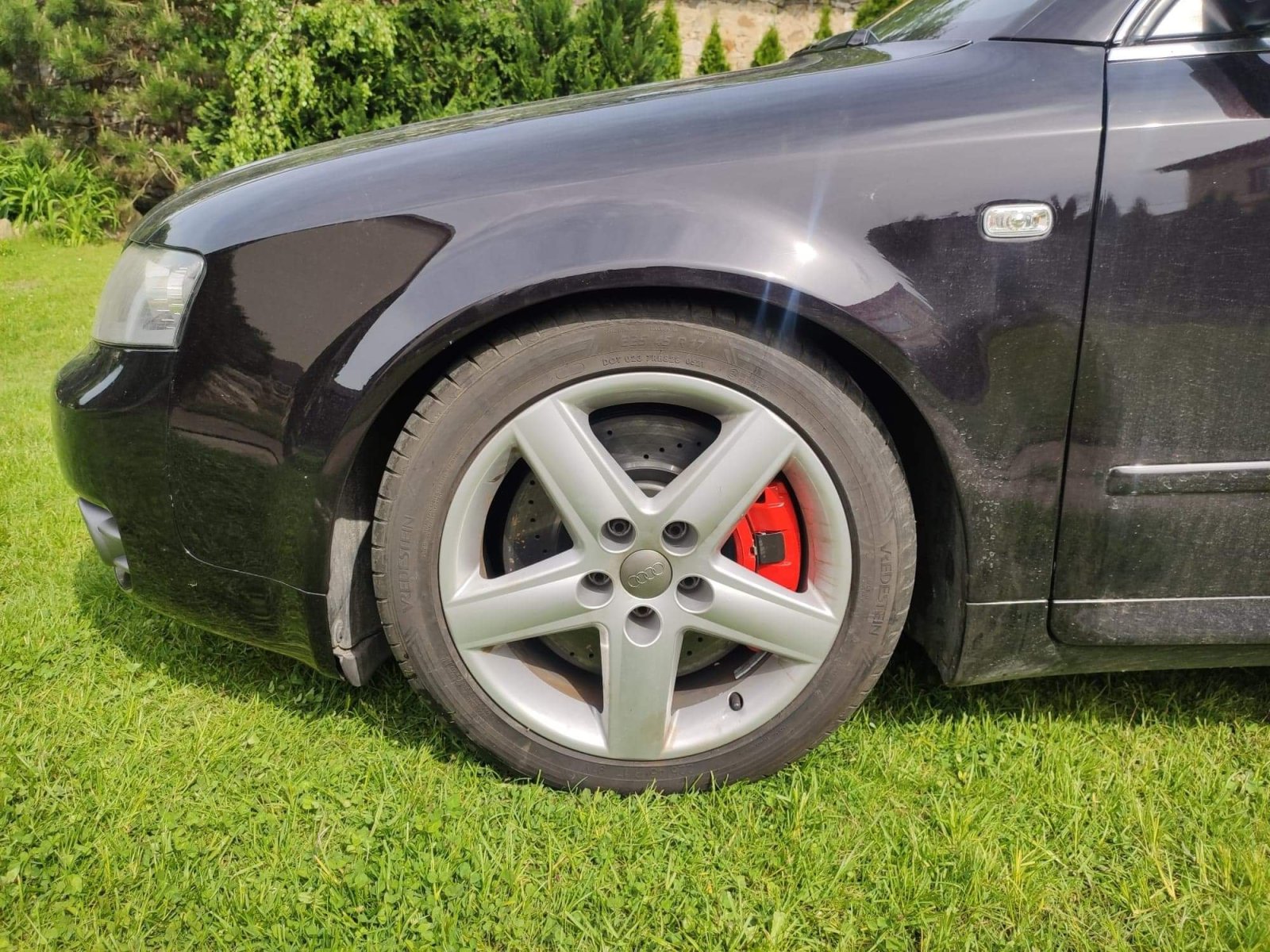

Wczoraj w końcu udało się podziałać coś z gwintem i hamulcami. Niestety póki co wymieniliśmy tylko przód, bo tylne tarcze kotwiczne od s4 są trochę za duże, a nie chciałem robić rzeźby. Podobno idealnie pasują te pod 288mm.
Tutaj fotki przed i poreceived_473995754511688.thumb.jpeg.30ed127f757930466b47c34390296be6.jpegreceived_1108386236371936.thumb.jpeg.7bb461f51df9e2cbfdeeb62af799b664.jpeg
received_528792448975841.thumb.jpeg.00d33f2069669a2068c7829ca9185449.jpegreceived_1493835207701855.thumb.jpeg.3a16ddacdf7e2936e2fab24568b3ecfa.jpeg
A tutaj hamulce 345mm, jest ciasno :decayed:received_3218311445116540.thumb.jpeg.cd58638c235e57252846a1d5e85ab3e0.jpegreceived_414717517176444.thumb.jpeg.f89f7540fd656ba8dd734563af73573f.jpeg
Ogólne wrażenia z jazdy, mimo że zrobiłem póki co ok 100km na duży plus. Auto zrobiło się sztywniejsze i wcale nie straciło na komforcie. Nie zauważyłem dużej różnicy w jeździe po nierównościach, praktycznie tak samo wybiera dziury jak 1be. No i w końcu auto prezentuje się lepiej, teraz wydaje mi się że 17" są za małe :facepalm: A co do hamulców, to przepaść niesamowita, mimo że założony jest tylko przód to auto zaczęło hamować, a nie zwalniać. Teraz boję się wcisnąć hamulec do końca bo auto wręcz staje dęba. Ciekawi mnie jak to będzie grało z tyłem 300mm :lol1:
Tarcze od S4 pasują pod tarcze 300 mm. :co: Osłony od 288 mm pasują pod tarcze 300 mm.
Tarcza kotwiczna od s4 ma 4 otwory pod sruby, a w a4 są tylko 3 otwory. Więc żeby je zamontować trzebaby trochę rzeźby, a te od 288mm podobno pasują idealnie, bo też mają 3 otwory montażowe.
Moje niedopatrzenie... dla quattro to nie robi różnicy, dla ośki tak. Zwracam honor. :hi:

Różnica jest w wysokości, wcześniej miałem 2-3cm japę między nadkolem, a oponą, a teraz nadkole jest praktycznie na równo z oponą :kox:
