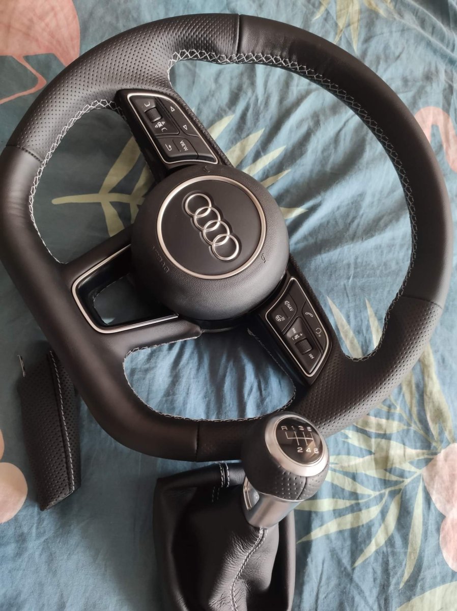

Z obszycia wróciły kierownica, ręczny i mieszek, jest petarda :drool3:received_248124167531229.thumb.jpeg.578d235666e8f03ce103f3787ea493a2.jpeg

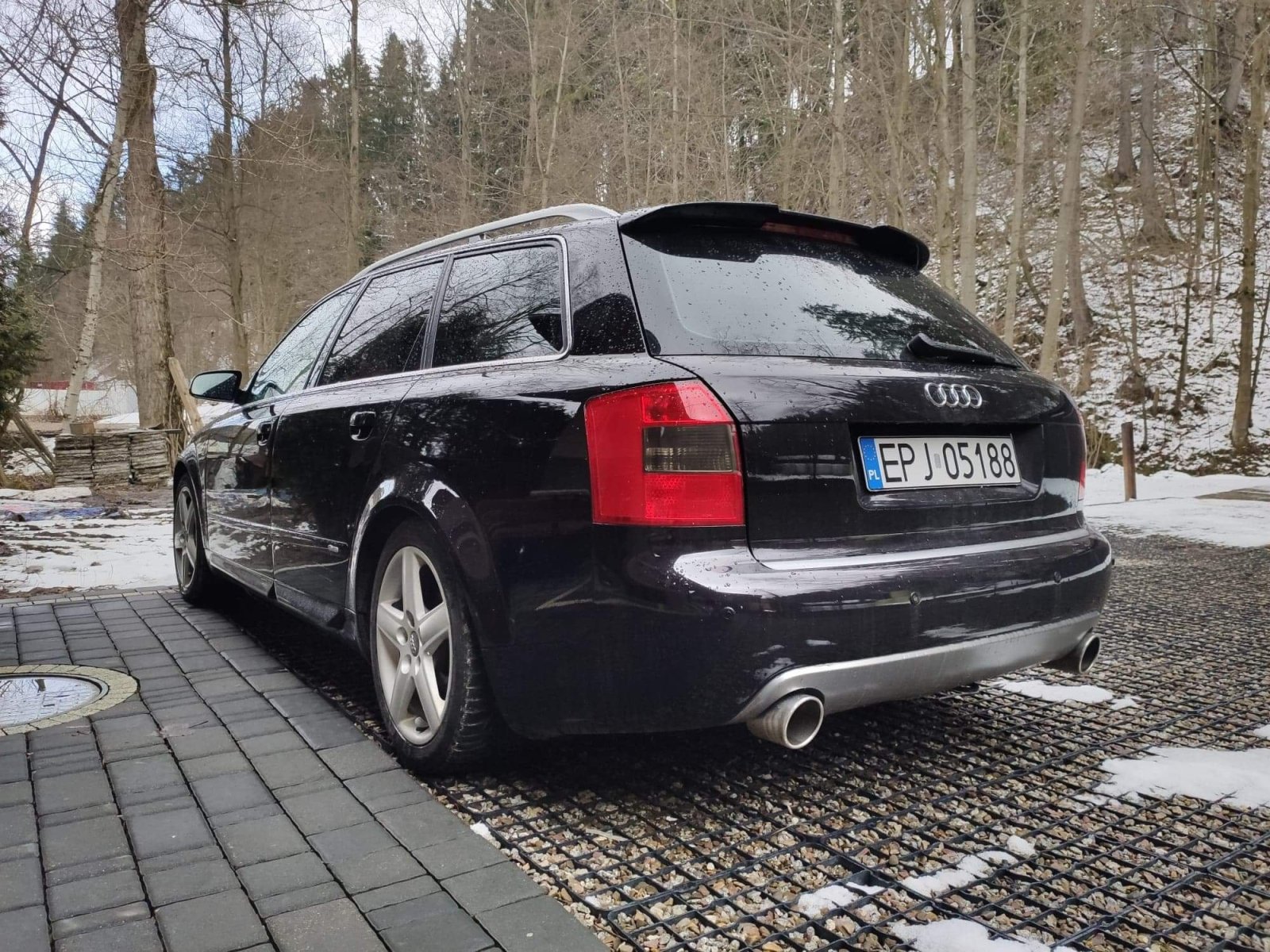

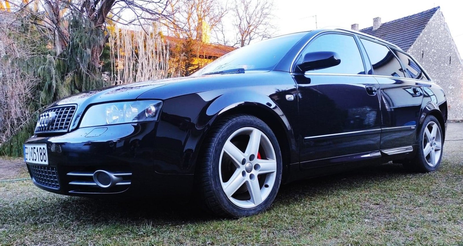

W końcu pogoda dopisała i udało umyć się brudasa z kilkumiesięcznego brudu, teraz jakoś wygląda  :grin:IMG_20220312_171616.thumb.jpg.92d14c51480df6c5ba971058ee7bfc6c.jpg
Dzisiaj od rana rozpoczęliśmy z mechanikiem wymianę zawieszenia na gwintowane. Zaczęliśmy od tylnych amortyzatorów i okazało się, że nastąpiła pomyłka i przysłali mi gwint do A6 C5 :facepalm: Na szczęście sprzedawca wziął to na siebie i w poniedziałek wyśle mi zestaw, który docelowo miał trafić do mnie. Także wymiana zawieszenia będzie musiała poczekać do kwietnia, ale wtedy od razu wleci swap hamulców 345/300, akurat w piątek odebrałem je od lakiernika

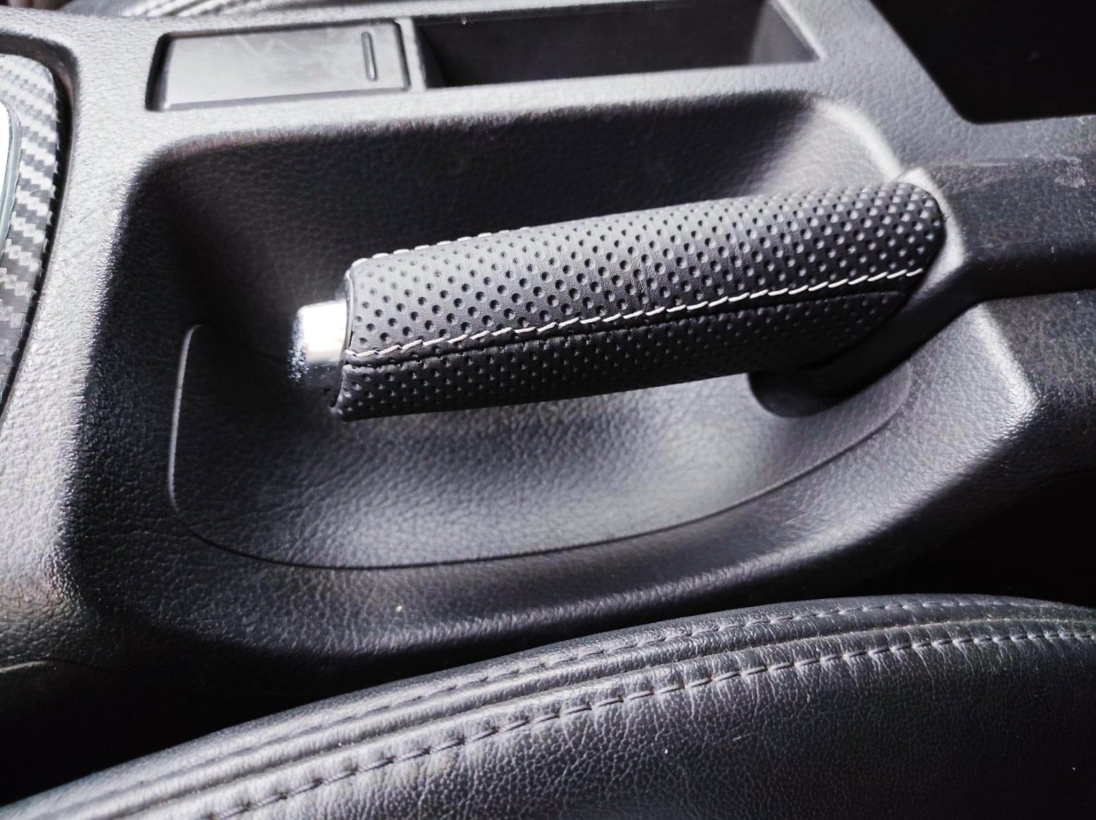

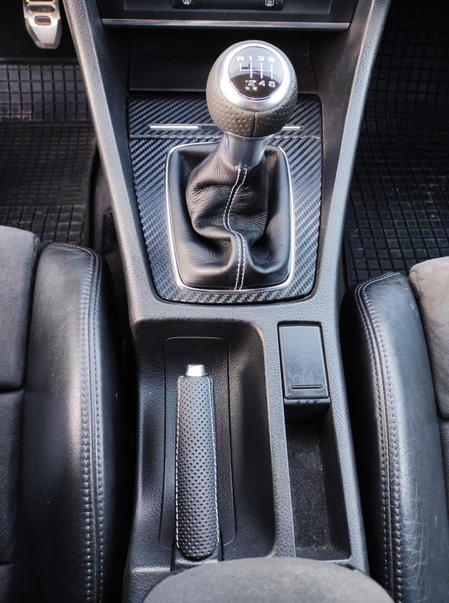

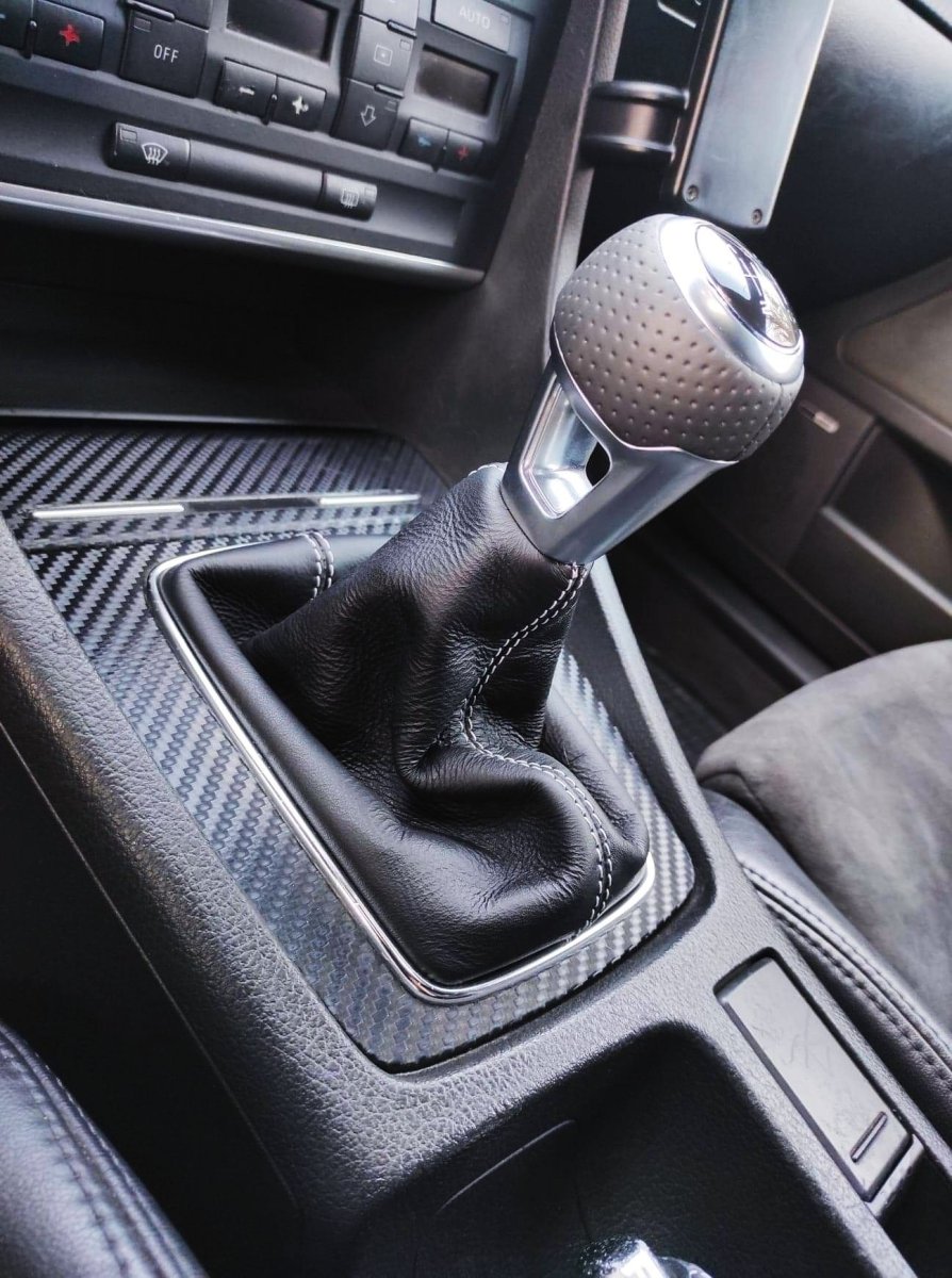

Założyłem też nakładkę na ręczny i nowa gałkę z mieszkiem, teraz jest elegancko :decayed:IMG_20220312_171742.thumb.jpg.c2d3d28fd6feb9650b2b057cbb7872f9.jpg

A skąd taka fajna nakładka i gałka z mieszkiem? :D

Chyba od B8.

Gałka od audi TT 8s, mieszek jest nowo uszyty tylko chciałem dwa szwy, zamiast trzech jak jest w oryginale. A uchwyt ręcznego jest zrobiony na wzór RS4 :decayed:

Rzeźbiłeś coś aby gałka siadła czy P&P? Choruje na nią od dłuższego czasu :kox:

Gałka od tt jest sporo dłuższa od tej z b6, dlatego skróciłem rurke, na którą nakłada się gałkę o jakieś 5-6cm i dodatkowo przedłużyłem kanałek na rurce, który ustala pozycje gałki. Szlifierka w dłoń, 2min i gotowe, a efekt cieszy oko :lol1:

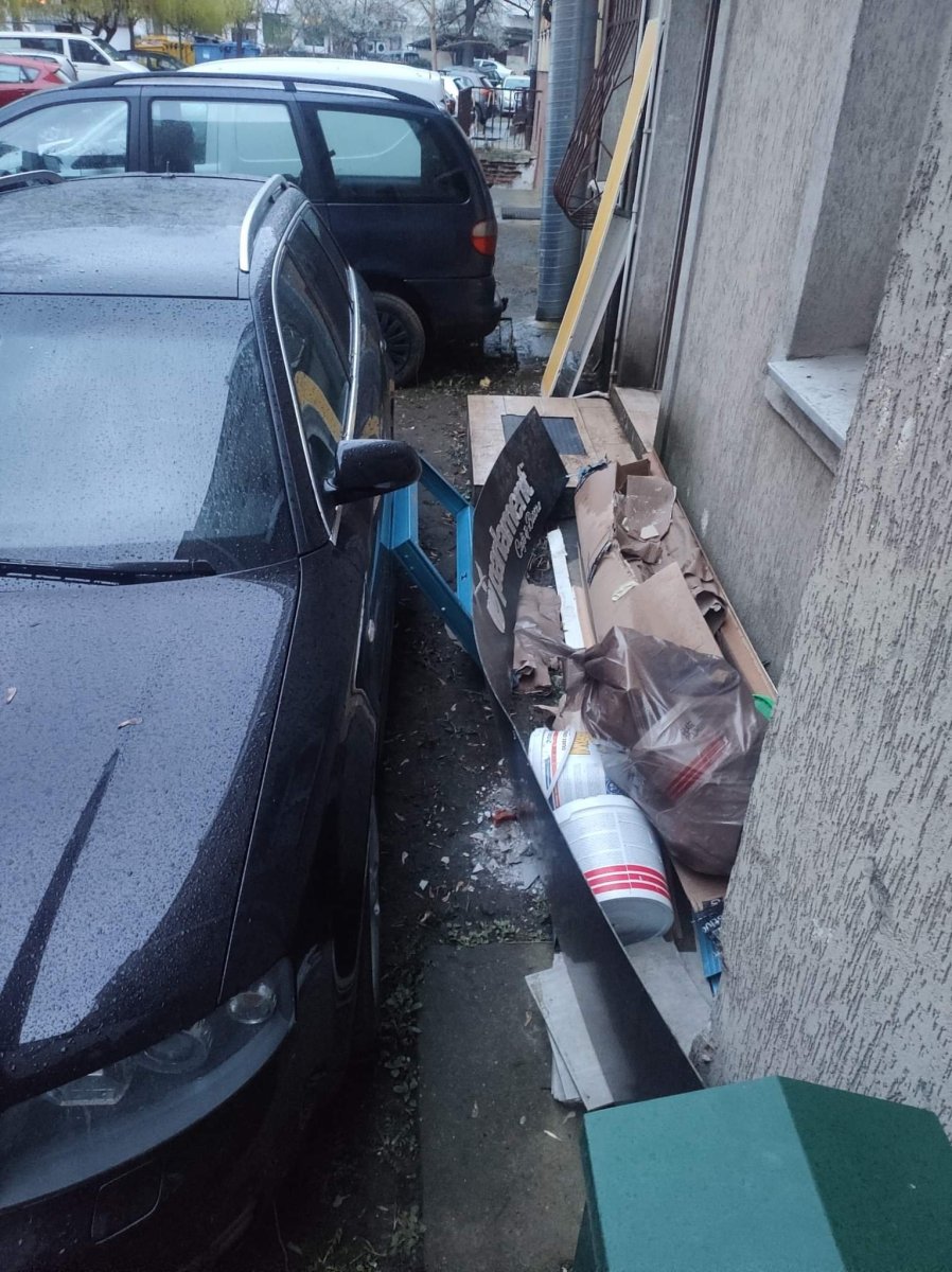

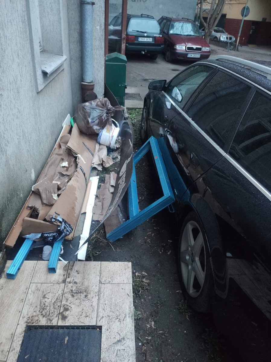

Idealny początek dnia nie istnie... :facepalm:
received_738473223811570.thumb.jpeg.c50a7d0aa16febe648c76b53e772d8f2.jpegreceived_1151147372369121.thumb.jpeg.2825f416125c8d0527cad5871429c283.jpeg

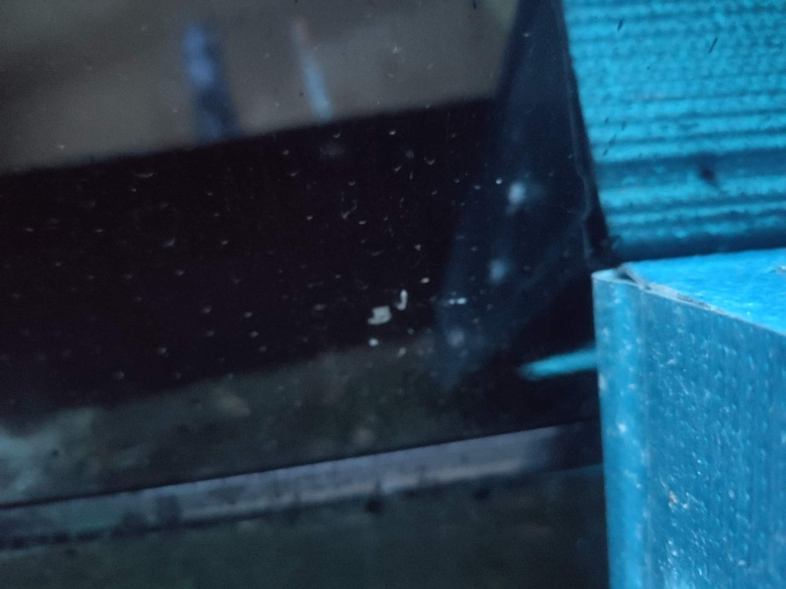

Wczorajsze szkody, które spowodował niezabezpieczony profil aluminiowy to uszkodzone drzwi kierowcy. Udało mi się odnaleźć właściciela tego przybytku, który na szczęście chciał się dogadać. Tak więc niedługo czeka mnie wizyta u lakiernika. Przy okazji pomaluje też tylne drzwi, które ktoś potraktował w tamtym roku kluczykami...received_1805465459822605.thumb.jpeg.6d4cc32227fab2bfe13658727d50113f.jpeg
Jak parkowałeś auto to ten cały przybytek już tam był czy nie?
Niee, auto stoi od dwóch tygodni w tym miejscu, a remont był w tamtym tygodniu. Gościu mówił, że będzie gonił ekipę remontowa, bo zostawili wszytskie śmieci, zamiast wyrzuć je do kontenera, który stał 50m dalej.
Czyste nygustwo...
16 minut temu, lukaszbass napisał:
Czyste nygustwo...
Dokładnie, nawet worki z pudełkami po fajkach i puszkami po browarach zostawili, widać że "fachowcy" :thumbdown:

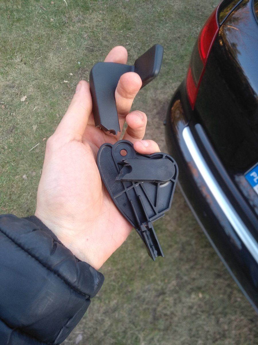

Ostatnio też miałem małą usterkę, urwała mi się rączka od otwierania maski. Okazało się, że zamek był mocno zabrudzony od syfu z drogi i nie chciał ruszyć. Przynajmniej miałem nieprzyjemność dowiedzieć się jak otworzyć awaryjnie maskę :kox::facepalm:IMG_20220313_165336.thumb.jpg.415d3d92a64f6377c3d6a296e53e2a0b.jpg
