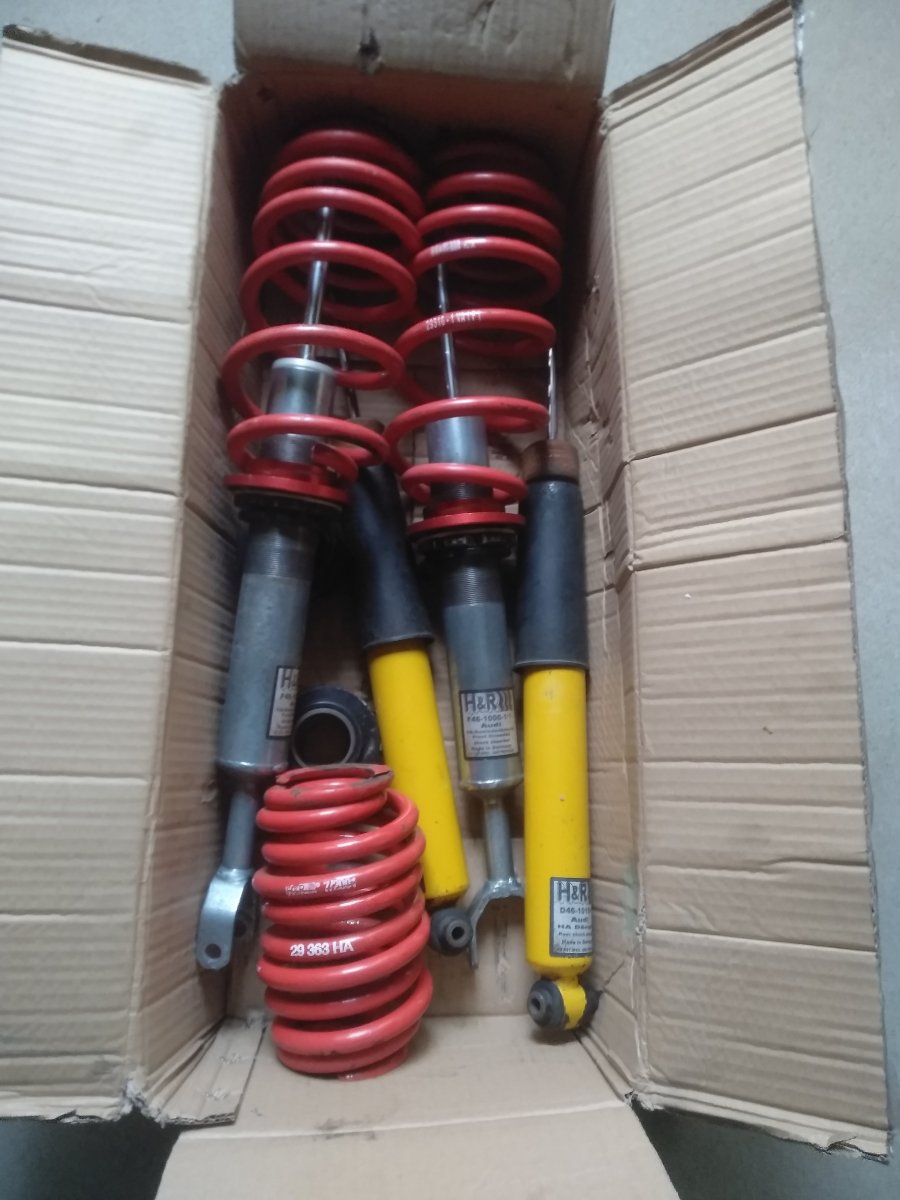

Z racji tego, że niedługo wypada mi wymienić amortyzatory z tył i sprężyny na wyższą kategorie wagową (żeby koła nie chowały się w nadkolach przy 4 osobach na pokładzie i załadowanym bagażniku) w głowie urodził się plan żeby założyć gwint. Przy okazji zniweluje się różnice wysokości między przodem, a tyłem i auderka będzie się prezentowała trochę lepiej :kox:
Dlatego też pytanie do Was, czy miał ktoś kiedyś do czynienia z gwintem H&R Monotube lub zna kogoś kto taki gwint posiada?
Tutaj fotki zestawu:IMG_20220121_175919.jpg.8f4833af55e45e357abbd01577b5c5c9.jpgIMG_20220121_175946.jpg.4fa7e4b68319dc1d7db610efd2675525.jpg
Miałem taki gwint w mojej B6. Całe życie jeżdżę autami na glebie bo lubię sztywny zawias. Przerabiałem różne kity gwinty itp. Ten jest twardy. Da się jeździć ale miękko nie jest na pewno.
Akurat jeżdżę głownie autostradami i eskami, więc twardość nie jest tutaj jakimś dużym problemem. Najbardziej interesuje mnie jak zachowuje się tył przy komplecie osób i bagażach, czy koła będą chowały się w nadkolach czy jednak będzie dużo sztywniejszy niż orginalne amortyzatory i sprężyny?
Zależy jak nisko skręcisz gwint. Zawias jest dużo twardszy niż seria. Jak jeździsz załadowany po dach to gwint raczej nie jest trafionym wyborem bo montuje się go żeby zejść nisko a jak pakujesz często auto na full to wiadomo że koła będą w nadkolach. Ja to miałem bardzo nisko skręcone. Zdarzało się że pakowałem mocno auto to ja 19" cała opona z tyłu była schowana no i pewnie jak bujnęło to siadał na odboje. Cudów nie ma chyba że kupisz gwint z regulacją dobicia ale to inna liga cenowa.
Tak to u mnie siedziało. Tył skręcony na maxa a przód jeszcze 1/3 została

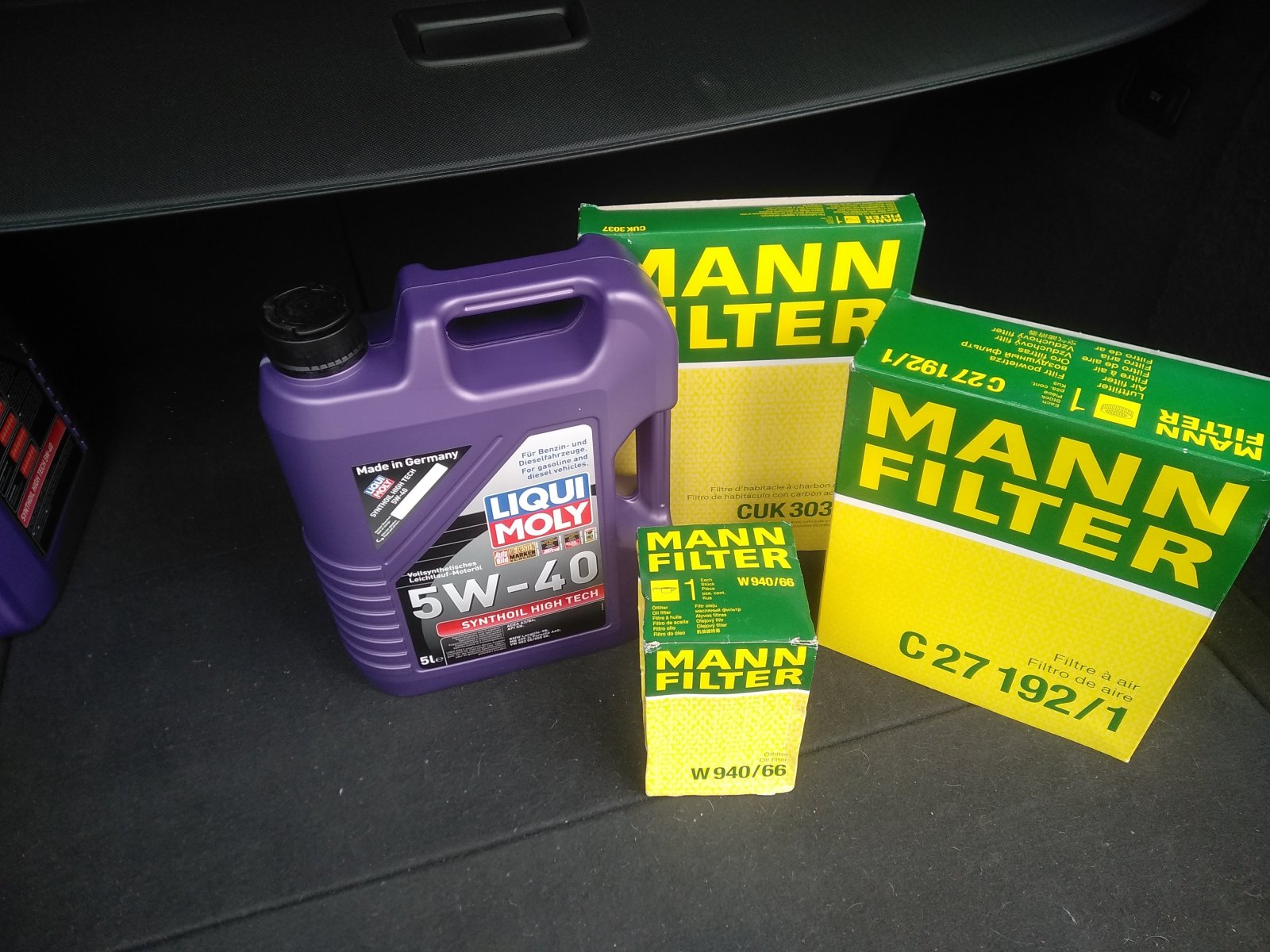

170kkm na liczniku, więc przyszła pora na serwis. Olej standardowo 5w40 Liqui Moly Synthoil High Tech i komplet filtrów Mann. Planowałem przy kolejnej wymianie robić płukankę silnika, ale chyba nie będzie takiej potrzeby, bo olej wyleciał praktycznie w takim samym kolorze jak ten którego wlewałem.IMG_20220129_103841.thumb.jpg.b9b2b4aa42b4a8889b95b6779c5ca562.jpg
No i gwint jest już u mnie :kox:IMG_20220129_153728.thumb.jpg.61a24829b53be621e826b65454176f2c.jpg
Mógłby ktoś podpowiedzieć w jakie dodatkowe części powinienem się zaopatrzyć, żeby wymiana poszła sprawnie, a nie na raty? :decayed:
U mni montaż gwintu przebiegł bez problemowo i nic więcej nie potrzebowałem. Za to później geometria to dobiero droga przez mękę. Z tyłu wszystkie śruby zapieczone. Musiałem zrzucać kołyskę, wycinanie wszystkiego i składanie na nowych tulejach i sróbach.
Zależy czy zawieszenie było ruszane. Jeśli śruba górnych wahaczy w zwrotnicy nie była ruszana kilka lat a nikt nie złożył je na smarze to może być naprawdę ciężko włącznie ze zniszczeniem wahaczy. To chyba najgorszy element. Jak to pójdzie gładko to nie powinno być niespodzianek.
Z tego co wiem to zawieszenie nigdy nie było ruszane, dalej jest fabryka. Widziałem, że sporo śrub jest już pordzewiałych, więc chyba trzeba się szykować na walkę z nimi. Kupię na wszelki wypadek te śruby górnych wahaczy z nadzieją, że nic innego nie wyskoczy po drodze.
Uważaj na zwrotnice wybijając śrubę. Mi pękła. Teraz już wiem, że bez młotka pneumatycznego to nie robota.

To nawet nie chodzi o odkręcenie śruby. Bo można ją zerwać lub obciąć ale problem w tym że ona jak nie była ruszana to stoi na dębowo w zwrotnicy i nie da się jej wybić. Ja u siebie jak pierwszy raz robiłem zawieszenie to wszystko na smar miedźany składałem i potem była już za każdym razem bajka. Ale za pierwszym razem poleciał jeden wachacz i końcówka drążka. Jak byś końcówki wymieniał kup sobie z eSki są inne wzmacniane.
