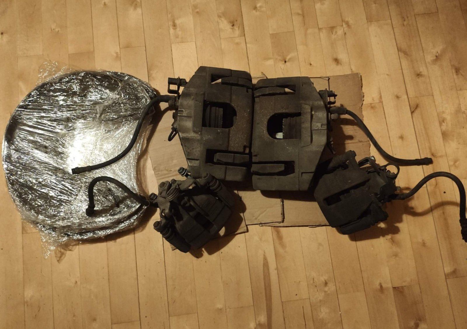

Dzisiaj kurier dostarczył komplet zacisków S4 345/300, te przednie zaciski robią wrażenie, kawał żelastwa :lol1:IMG_20220303_200805.thumb.jpg.b11a981b6de3e8f2f0bfb8683e501120.jpg
Jutro zawożę je do lakiernika, będą polakierowane na czerwono, a później trzeba będzie zdecydować czy je regenerować czy zostawić tak jak są.
Zastanawiam się też jakie tarcze i klocki wybrać, gładkie z klockami ceramicznymi czy wiercone ze zwykłymi klockami? :eusathink:Wiercone wyglądają dużo lepiej, ale też gdzieś czytałem, że mogą pękać przy otworach. Moze ktoś coś podpowiedzieć jaki zestaw będzie najlepszy?
Gumki, odpowietrzniki zmieniaj. Tłoczki/prowadnice w zależności od stanu. Pamiętaj o przewodach. ;)
