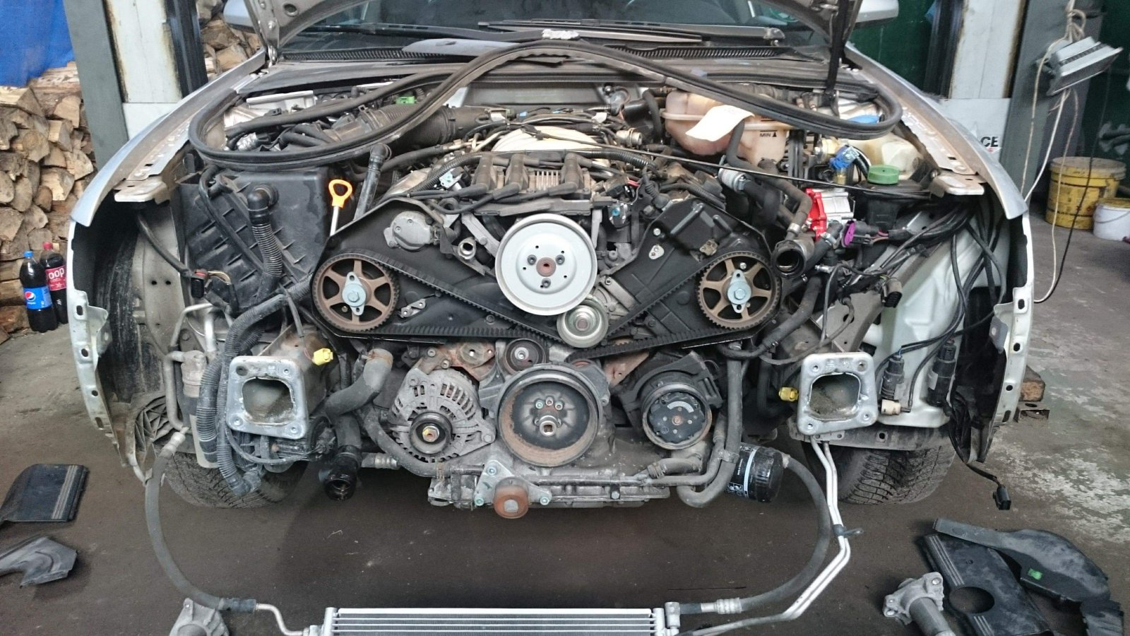

czkawka2012 Opublikowano 19 Września 2020 Opublikowano 19 Września 2020 Witam. Wczoraj brałem się za wymianę rozrządu ale wyszedł problem z gwintem jednej z czterech śrub trzymającej koło pasowe i złożyłem przód z powrotem. Przedni pas brałem tylko w pozycje serwisowa tzn wkręciłem 2 śruby i pas na nich wisiał ale przez wyrobioną śrubę jest problem z dojściem do niej. Teraz mam pytanie czy mogę jakoś zdjąć pas całkiem bez wypuszczenie odczynnika z klimy bo przewody ide z prawej jak i z lewej. Dzięki temu może bym nabił torx w śrubę imbusową a jak nie to jeszcze szczypce morse'a zostały bo nie mam innego pomysłu. W razie czego proszę o jakąś instrukcje które przewody zdjąć bo w google nic nie znalazłem konkretnego
R4xx Opublikowano 19 Września 2020 Opublikowano 19 Września 2020 Nie musisz ściągać pasa przedniego wraz z chłodnicami. Chłodnice mogą zostać na aucie. Pytanie czy to umożliwi odkręcenie tej śruby.
czkawka2012 Opublikowano 20 Września 2020 Autor Opublikowano 20 Września 2020 (edytowane) Już pisałem że nie ściągałem go ale teraz może to być potrzebne aby odkręcić na chama np. nabić torx w imbus trzeba się zamachnąć. A zeby odpiac waz od klimy to musze spuścić odczynnik/gaz w zakladzie i nabic spowrotem czy moze olac to i odkręcić przewody i zdjac caly pas na bok? Co wyjdzie taniej ? Na pewno klima nie byla nabija w tym roku. Przez jedna śrubę tyle problemow :/ Edytowane 20 Września 2020 przez czkawka2012
R4xx Opublikowano 20 Września 2020 Opublikowano 20 Września 2020 Przodu B6-ki co prawda nie rozbierałem, ale wydaje mi się, że można najpierw odkręcić chłodnice od pasa i ściągnąć sam pas. Pytanie czy odkręcona od pasa przedniego chłodnica (węże wciąż podpięte) będzie na tyle mobilna, że ułatwi Ci proces odkręcenia nieszczęsnej śruby. Jeśli nie, zostaje spuszczenie czynnika z opcją odzysku po naprawie.
pila24 Opublikowano 20 Września 2020 Opublikowano 20 Września 2020 8 minut temu, R4xx napisał: Przodu B6-ki co prawda nie rozbierałem, ale wydaje mi się, że można najpierw odkręcić chłodnice od pasa i ściągnąć sam pas. Pytanie czy odkręcona od pasa przedniego chłodnica (węże wciąż podpięte) będzie na tyle mobilna, że ułatwi Ci proces odkręcenia nieszczęsnej śruby. Jeśli nie, zostaje spuszczenie czynnika z opcją odzysku po naprawie. Da rade
pila24 Opublikowano 20 Września 2020 Opublikowano 20 Września 2020 Pasy przednie nieco inne w v6 ale różnice są małe,wiec i węże od 1.9tdi powinny mieć długość podobną.
czkawka2012 Opublikowano 20 Września 2020 Autor Opublikowano 20 Września 2020 Dzięki za podpowiedz to chyba tak zrobie przy odrobinie czasu, jeszcze sie zastanawiam czy ktos próbował w wyrobiony gwint od imbusa wkleic go na stale klejem do metalu albo poxilina? Pewnie to glupie ale moze sie nie skruszy klej tylko odkręci
pila24 Opublikowano 20 Września 2020 Opublikowano 20 Września 2020 36 minut temu, czkawka2012 napisał: Dzięki za podpowiedz to chyba tak zrobie przy odrobinie czasu, jeszcze sie zastanawiam czy ktos próbował w wyrobiony gwint od imbusa wkleic go na stale klejem do metalu albo poxilina? Pewnie to glupie ale moze sie nie skruszy klej tylko odkręci Nabić jakiś uszkodzony bit,przyłapać migiem i odkręcić. Taki klej to się nada do klejenia zabawek.
MaTeo85 Opublikowano 20 Września 2020 Opublikowano 20 Września 2020 Pierwsze co to po zdjęciu pasa porządnie przydzwoń młotkiem od czoła w każdy łeb śruby zanim zaczniesz odkręcać, drugie to jak się już lekko wyrobił łeb można poszukać nasadkę podobnej wielkości ale calową będzie lekko wieksza jak dobrze pamiętam od normalnej metrycznej.inna opcja to nabicie torxa, ew spawanie lub przecinak i młotek tylko nie pamiętam czy śruby od koła nie są na klej (jak są to przecinak nie pomoże, a wręcz zaszkodzi) inna opcja to jeszcze podgrzanie śruby jakimś palnikiem.
R4xx Opublikowano 20 Września 2020 Opublikowano 20 Września 2020 Jeżeli uderzenie w łeb śruby i nabicie jakiegoś bitu nie pomoże, nie ma co się bawić - jeden spaw i po problemie.
