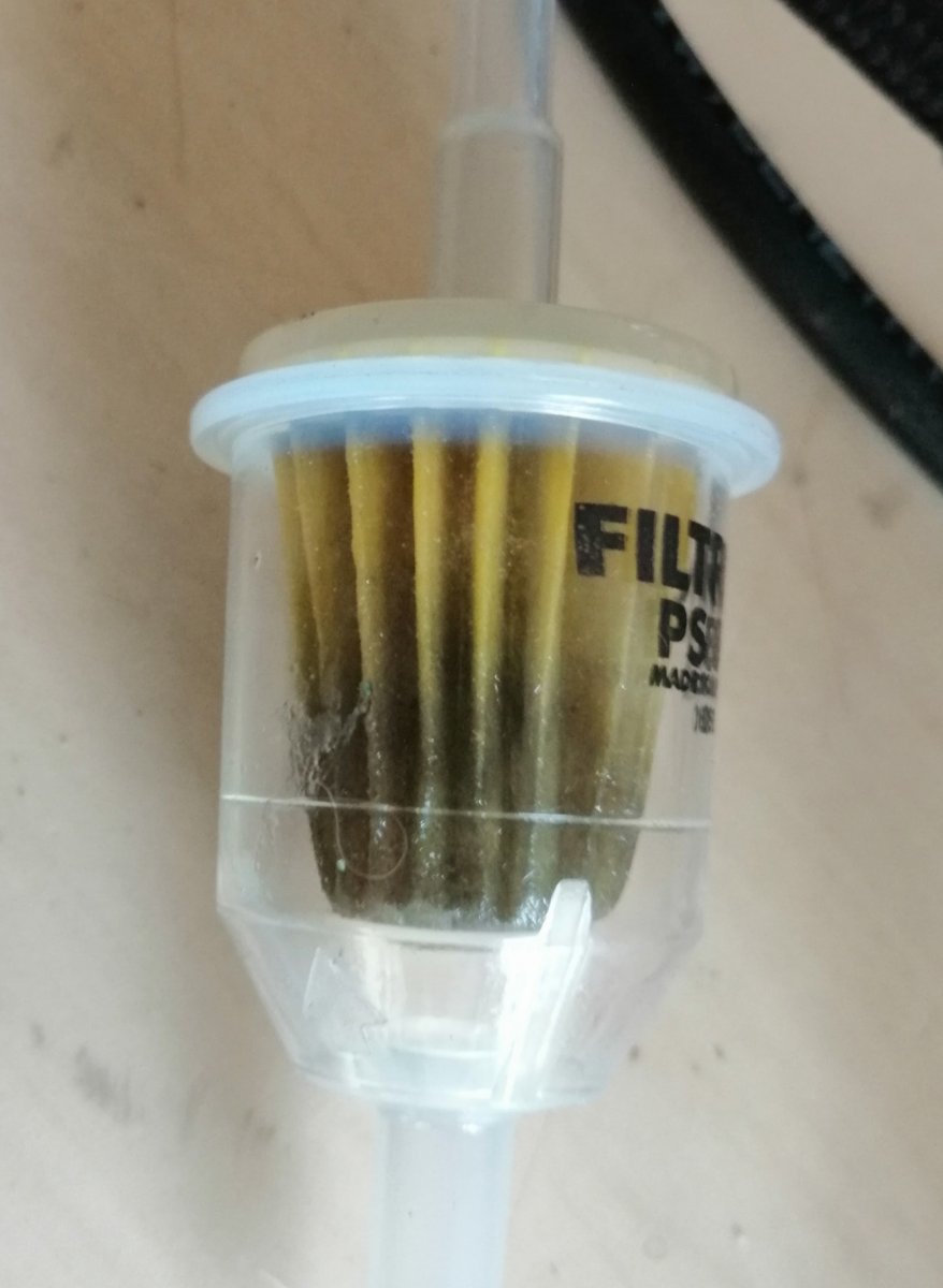

Ja jestem po czyszczeniu pompek. Trochę syfu wypłukało korekty jeszcze bliżej zera się zrobiły biby też o dziwo ciut spadły szczególnie na tych dwóch na których miałem na plusie i teraz nie przekraczają 25-30. Motor chyba ciut szybciej przestaje się telepać, dosłownie kilka s, może 2-4 s.
No i dawka paliw spadła z 10,9 na 9,9.
W załączniku zobaczcie jak wyglądał filtr.
