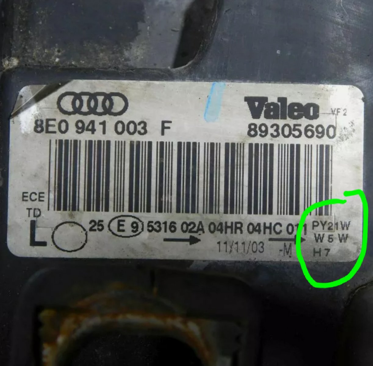

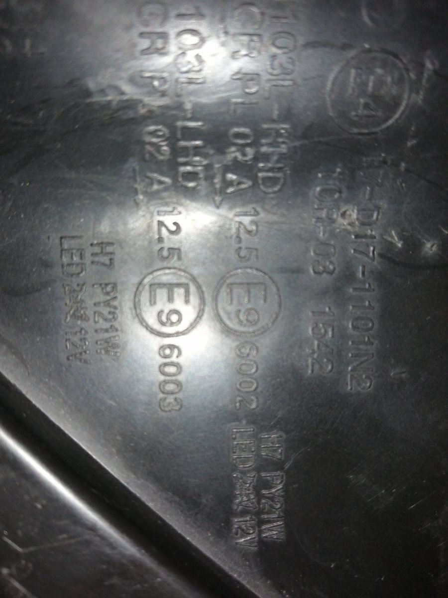

 A teraz pytanie z innej perspektywy na swojej lampie mam oznaczenie Led co znaczy w takim przypadku? Źródło Led jest tutaj dozwolone.
Walisz głupa czy na prawdę pytasz?
Tej naklejki pewnie też nie masz na lampie?
Edytowane przez Muskel1
Po pierwsze "Nie wale Głupa" po drugie poprostu pytam bo mam zamiennik Depo i takie oznaczenia są na lampie i co mają one oznaczać zdjęcie z górnej części lampy a po trzecie nie każdy wszystko musi odrazu wiedzieć. Naklejki na lampie nie mam są tylko takie wytłoczenia na plastiku.
Edytowane przez Legion44
Kolego jak kupiłeś lampe halogenową  H7 to jak myślisz, jakie źródło światła tam siedzi? Pomyśl trochę logicznie. Reszta jest powyżej opisana.
