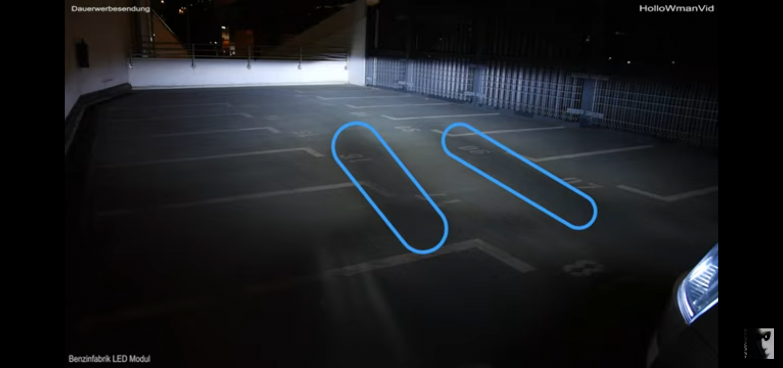

Sajmon89 Opublikowano 7 Marca 2021 Opublikowano 7 Marca 2021 Godzinę temu, Muskel1 napisał: Nie wiem jak wy ale ja ostatnio na drogach widuję coraz więcej aut które maja pozakładane żarówki typu LED. Czy same żarówki mają homologację...? Tego nie wiem. Czy poprawiają znacząco widoczność na drodze...? Napewno dobrze dobrane ledy poprawia widoczność na suchej drodze. Bo na mokrej raczej to słabo wypada za wysoka barwa światła pod niebieski kolor. A jednak z moich obserwacji co 10 mijany samochód porusza się na żarówkach LED założonych w miejsce np H4, H7,H1.... Nie bardzo wiedziałem żeby policja się do tego mocno czepiała Na dole zdjęcia rozkładu światła przy dobrych mocnych ledach. Ciężko jest dobrać dobre zamiennik jedne dają dużo światła przed autem za to mało w dal inne świecą daleko a przed autem efekt ciemni
kamil-vag Opublikowano 7 Marca 2021 Opublikowano 7 Marca 2021 To już lepiej z tego wszystkiego założyć jakiś projektor biled'owy, tam wypełnienie, szerokość świecenia, czy zasięg jest ok, tyle że większość ma barwę ~6000K, ale to już chociaż z samopoziomem, bo jak jebnie w oczy to masakra...
