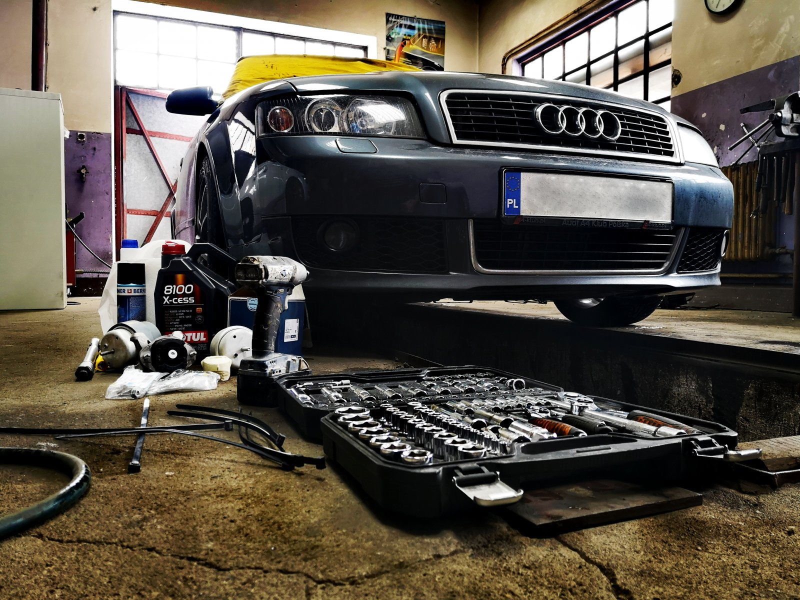

Prawie rok po kupnie poduszek zabrałem się za ich wymianę. Perspektywa rozbiórki zawieszenia, demontaż miski olejowej celem rewizji smoka i świadomość jak czasochłonna będzie ta operacja skutecznie zniechęcały mnie do odwiedzenia garażu - na moje szczęcie. Dlaczego? W grudniu rozsypało mi się kolanko odmy a kilka tygodni później bagnet. Nie muszę wspominać, gdzie znalazłem pozostałości tych plastików :decayed:
Podziękowania należą się @ew89cia za rewelacyjny DIY (https://a4-klub.pl/topic/392266-czyszczenie-miski-olejowej-czyszczenie-smoka-diy/). Z tym opisem wszystko poszło sprawnie i bez niespodzianek.

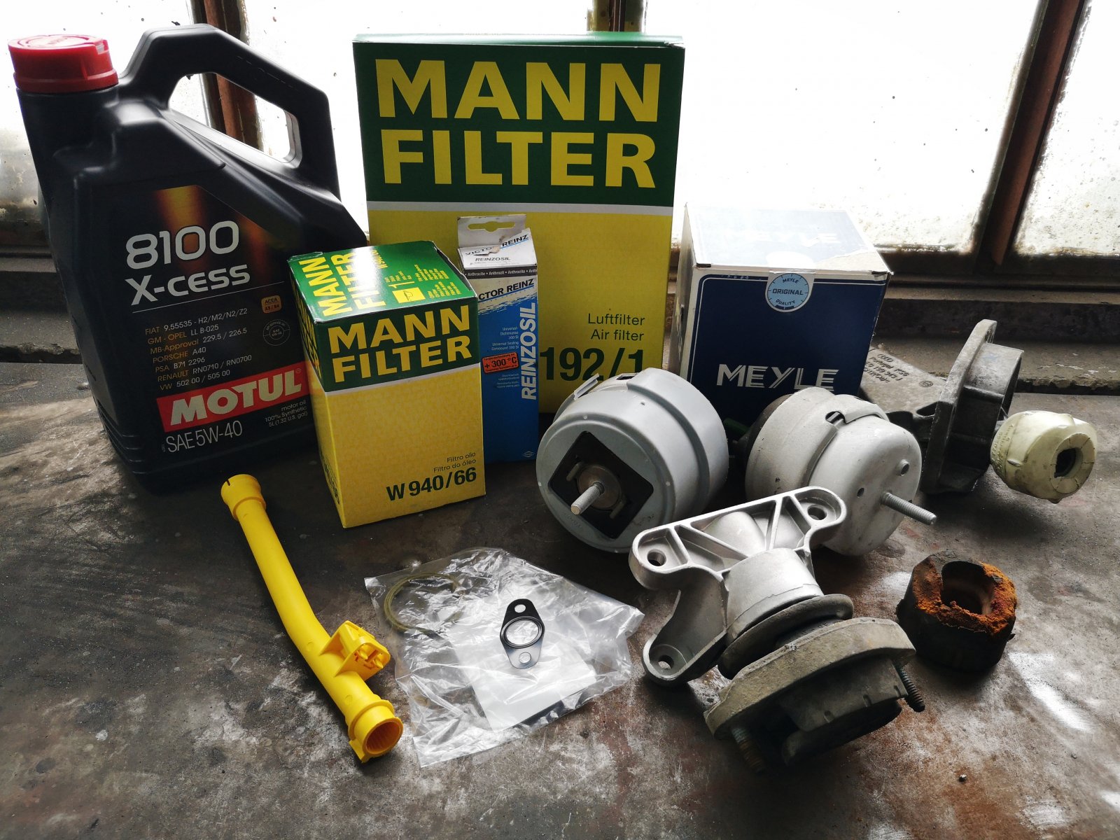

Kilka uwag dotyczących powyższego zestawu.
  • Mocowanie poduszki pod skrzynię biegów różniło się od tego, które fizycznie było w samochodzie. Na szczęście możliwe było zamienienie mocowań między poduszką starą a nową (na zdjęciu stara poduszka i niepasujące mocowanie).
  • Uszczelka spływu oleju z turbosprężarki dobrana przez ASO średnio pasowała (wystaje poza flanszę a otwory nie są umieszczone centrycznie względem śrub).
  • Bagnet przed włożeniem na rurkę należy solidnie podgrzać - dopiero wtedy wskoczy na swoje miejsce.

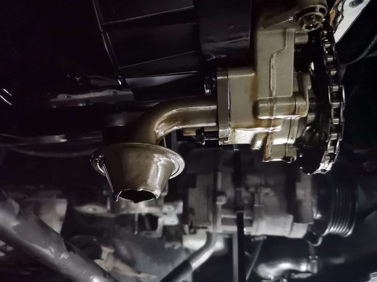

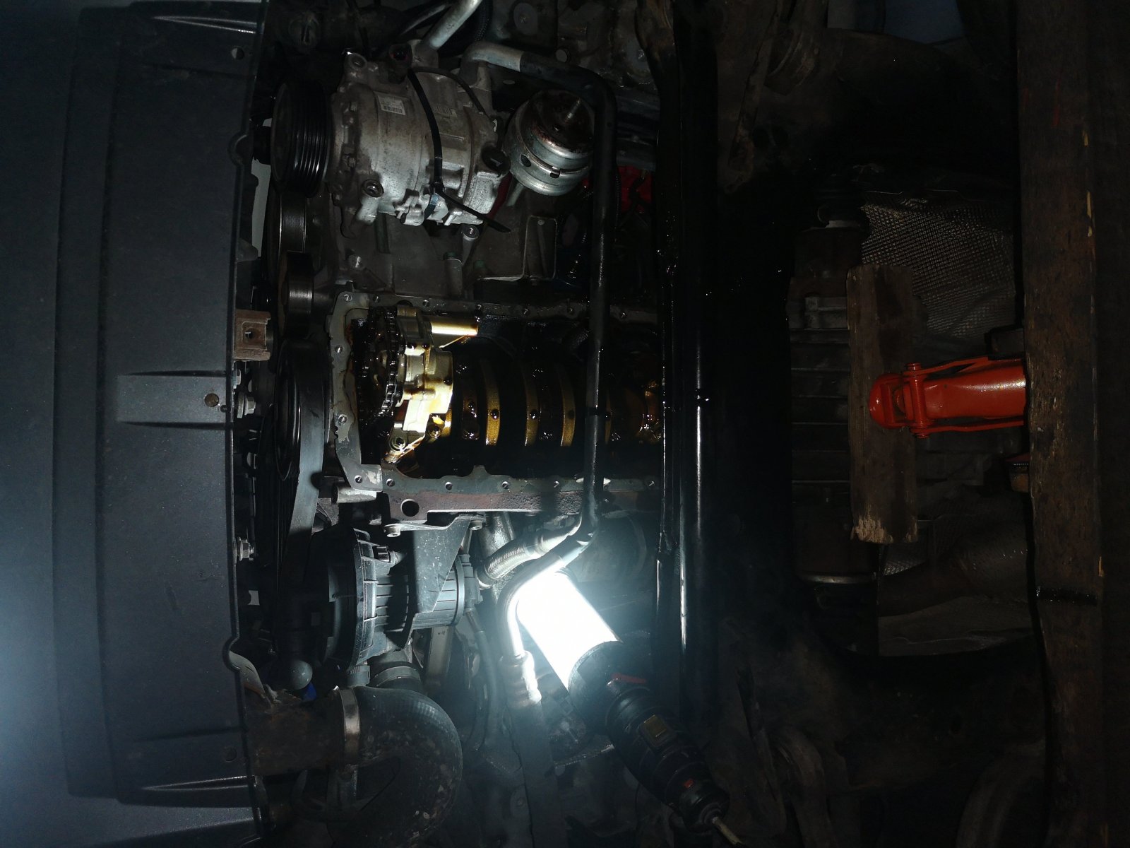

Po kilkugodzinnej batalii udało mi się dobrać do smoka:

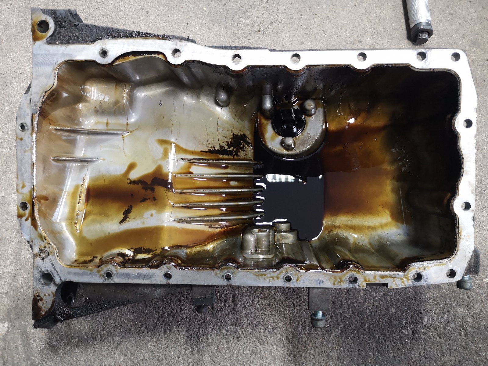

W misce jak wspomniałem obecne kawałki czarnego plastiku (kolanko odmy), pomarańczowego plastiku (bagnet) i trochę silikonu. Zszokowała mnie fatalna jakość wykonania odlewu miski olejowej. Myślałem, że dotyczy to tylko pokrywy zaworów.

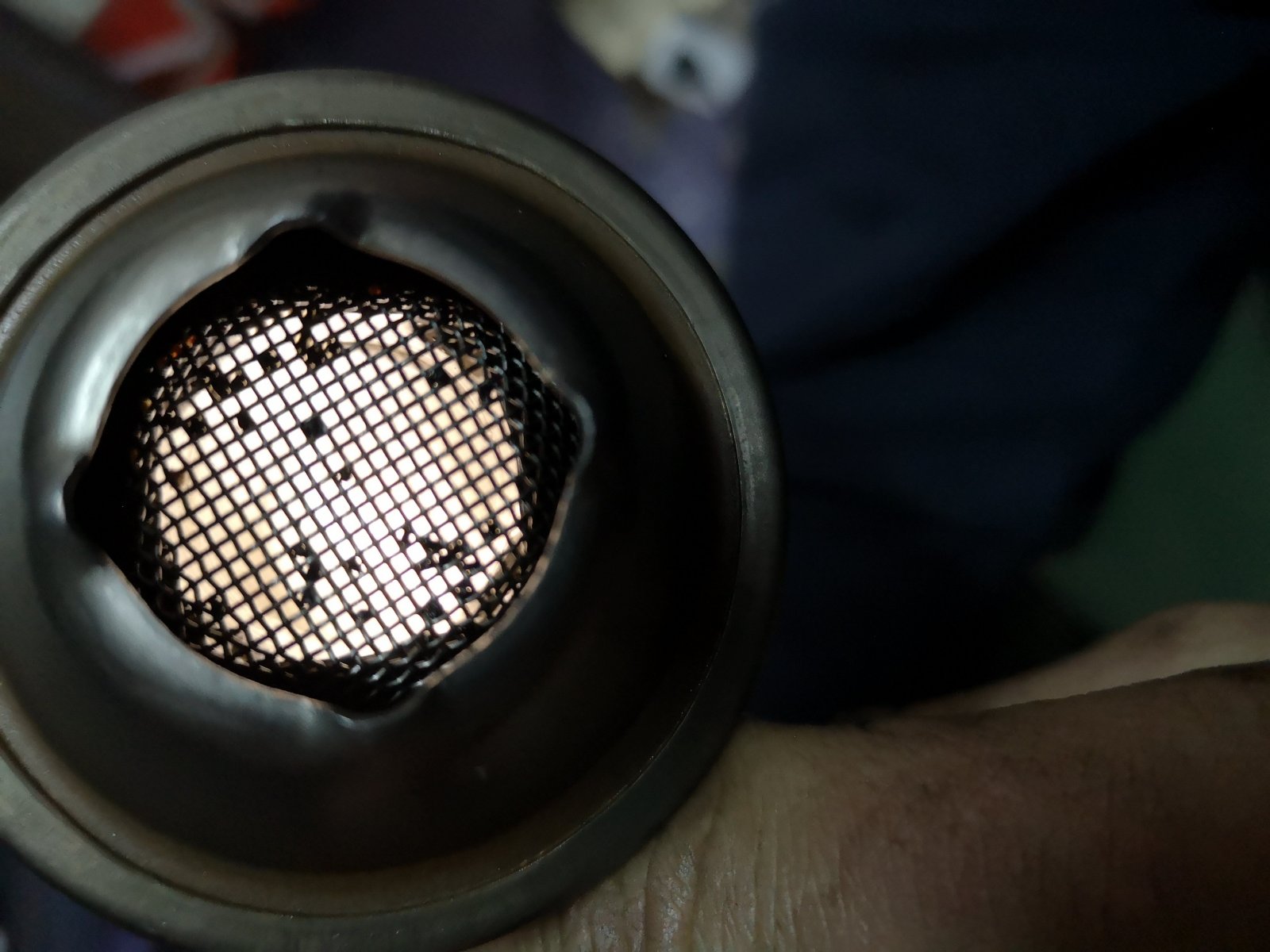

W smoku czysto. Był tam jedynie kawałek kolanka odmy i śladowe ilości nagaru.
Zaraz ktoś zapyta, jak mogłem nie sprawdzić drożności smoka zaraz przy kupnie samochodu :decayed: Niemal od razu zamontowałem zespół wskaźników (a w tym wskaźnik ciśnienia oleju), więc mogłem spać spokojnie.
Czas pracy - 11 godz.
Silnika nie podwieszałem, wszystko odbyło się na lewarkach.
Jak ja się cieszę, że jest to już za mną! :grin:

Jakie wrzuciłeś poduszki silnika? :eusathink:
4 godziny temu, dzejo napisał:
Bardzo fajny włącznik. Mam u siebie taki sam juz 1.5 roku i dalej cieszy oko :D niby szczegół a robi robote
Unowocześnia troszkę wnętrze :cwaniak:
Wszystkie wpadły MEYLE
I jak wrażenia po zmianie? Jak się spisują bo wszyscy mówią, że tylko ori a zamienniki nie zdają egzaminu...
Chyba za wcześnie, żeby coś powiedzieć. Wyglądały solidnie, na pewno jest poprawa. Ile wytrzymają czas pokaże.
Ori koszt +/- tysiaka dlatego tak się dopytuje a też mam u siebie do zmiany... daj znać nawet na PW jak będzie później bo większości po paru kilometrach padały... :wink:
Zestaw 3 poduch MEYLE wyszedł +/- 570 zł, także jest różnica. Jeśli będzie się coś działo, na pewno coś tu napiszę. Mam nadzieję, że nie będzie wtopy jak z rozrządem INA :wink4:
