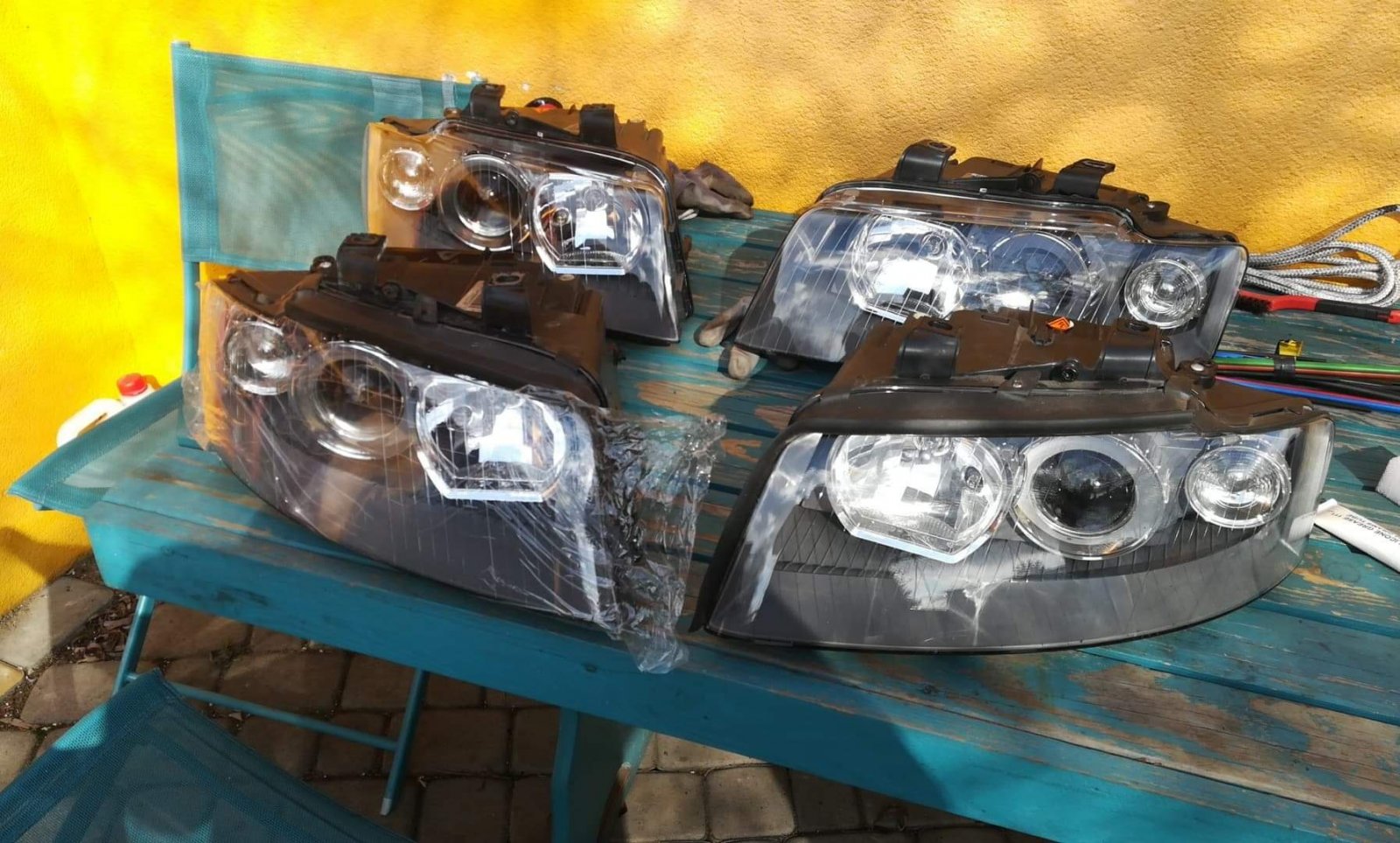

kamil-vag 1358 Opublikowano 11 Marca 2021 Udostępnij Opublikowano 11 Marca 2021 (edytowane) Co do lamp, to są 2 ostatnie kpl bixow na evoxach w tym sezonie, teraz działam kpl dla @Adam87, potem jeden kpl na projektorach biled'owych, żeby samemu zobaczyć jak to świeci i koniec, ciepło się robi, ruszam dalej z budową ? i uwierzcie mi jak się narobię tam cały dzień to nawet przez myśl nie przechodzi mi robienie lamp... I tak do zimy ? Edytowane 11 Marca 2021 przez kamil-vag 2 Odnośnik do komentarza Udostępnij na innych stronach Więcej opcji udostępniania...
R4xx 300 Opublikowano 11 Marca 2021 Autor Udostępnij Opublikowano 11 Marca 2021 (edytowane) 26 minut temu, dekiel 13 napisał: Środek prezentuje się zacnie . Dżwignię biegów obciąłeś o jakieś 4cm ? ..... Ta gałka względem B6 ma inaczej osadzone mocowanie, wpadła głębiej 10 minut temu, kamil-vag napisał: Co do lamp, to są 2 ostatnie kpl bixow na evoxach w tym sezonie, teraz działam kpl dla @Adam87, potem jeden kpl na projektorach biled'owych, żeby samemu zobaczyć jak to świeci i koniec, ciepło się robi, ruszam dalej z budową ? i uwierzcie mi jak się narobię tam cały dzień to nawet przez myśl nie przechodzi mi robienie lamp... I tak do zimy To niedobrze. Najwyżej poczekam do zimy z nadzieją, że nie zrezygnujesz z wykonywania tego mistrzowskiego rękodzieła Edytowane 11 Marca 2021 przez R4xx Odnośnik do komentarza Udostępnij na innych stronach Więcej opcji udostępniania...
