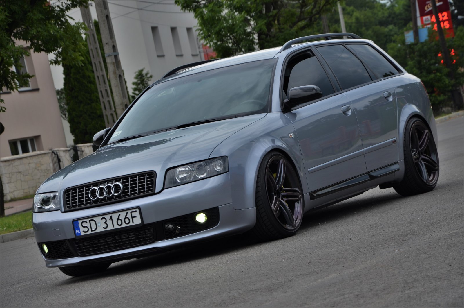

Ale jak żyć, kiedy A4ka kolegi @Marfiol ma tak ładną japę :decayed: Wpadł więc "dechroming", folia i finalnie prezentuje się to tak:
Cały czas jednak chodzi mi po głowie jeszcze wrzucenie w środek plastra. W maskę są gotowce, w zderzak coś się z gulfa ulepi. Co myślicie? :eusathink:

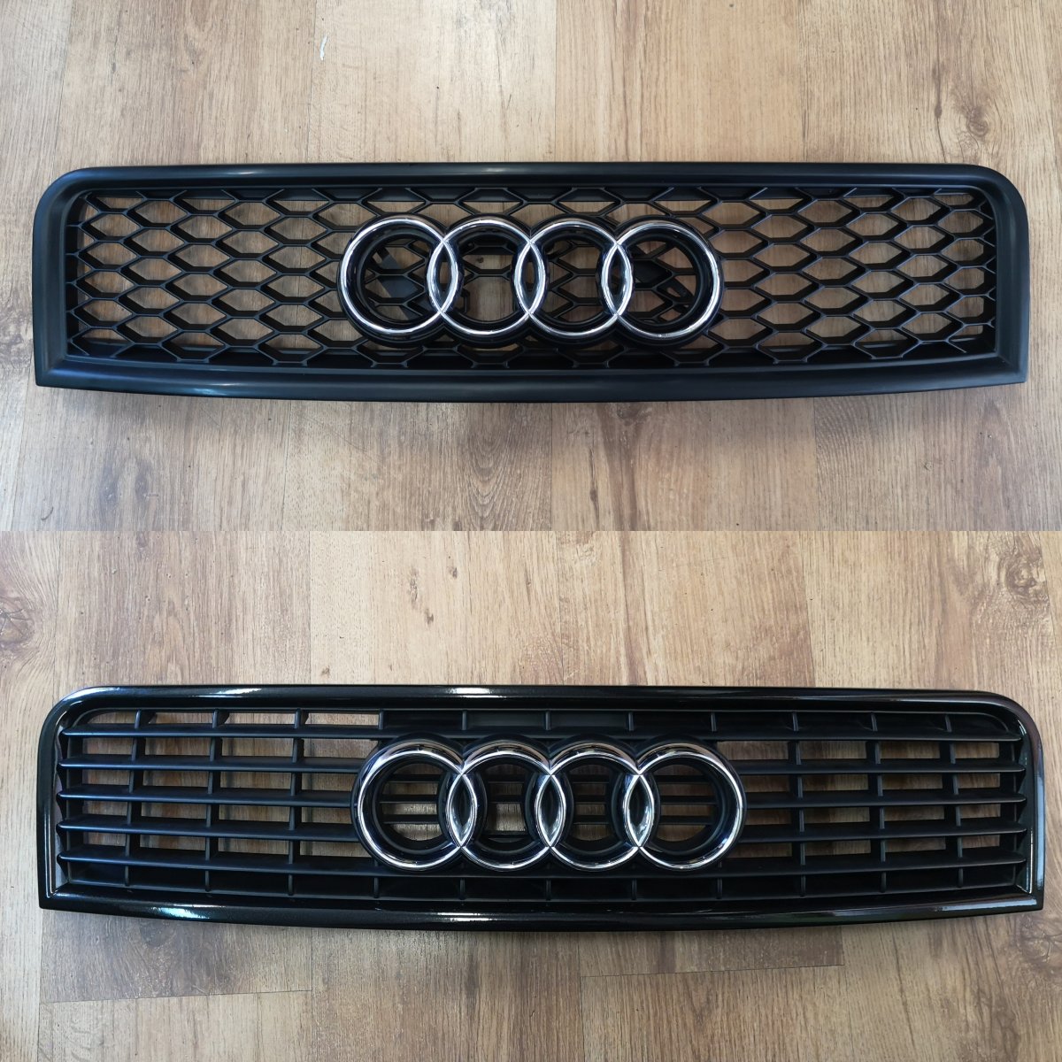

Co prawda jestem już w posiadaniu górnego grilla, ale muszę ramkę okleić w czarny połysk, bo matowa jakoś nie wygląda. Rzeźbienie dołu wierci mi trochę dziurę w głowie, ale za ok. 70 zł można spróbować nawet dla samej nauki :decayed: Po przymiarce okaże się, co zostanie na aucie. No chyba, że dołu nie uda mi się ulepić w stopniu jakimś w miarę przyzwoitym :tonguemad:
