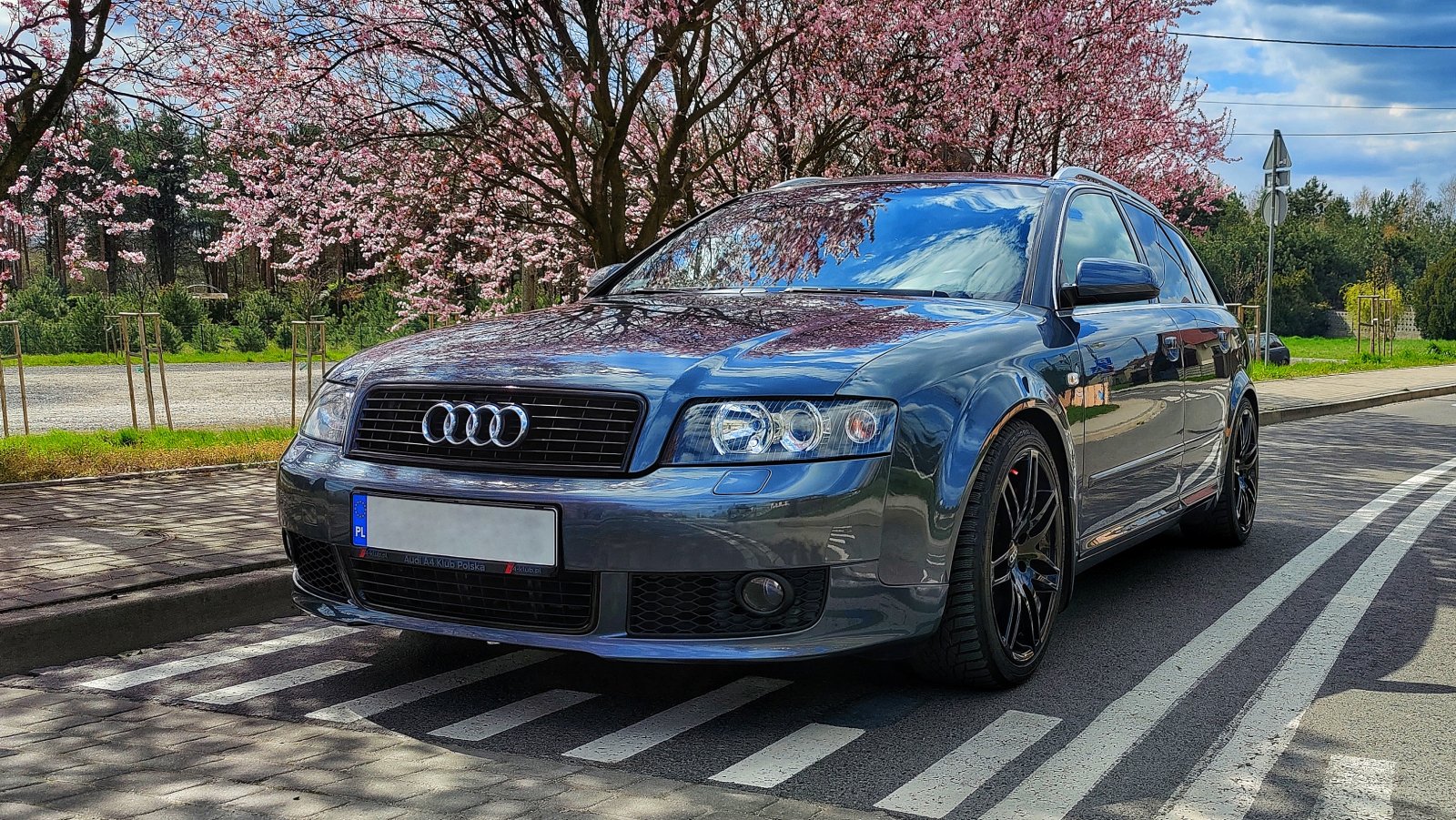

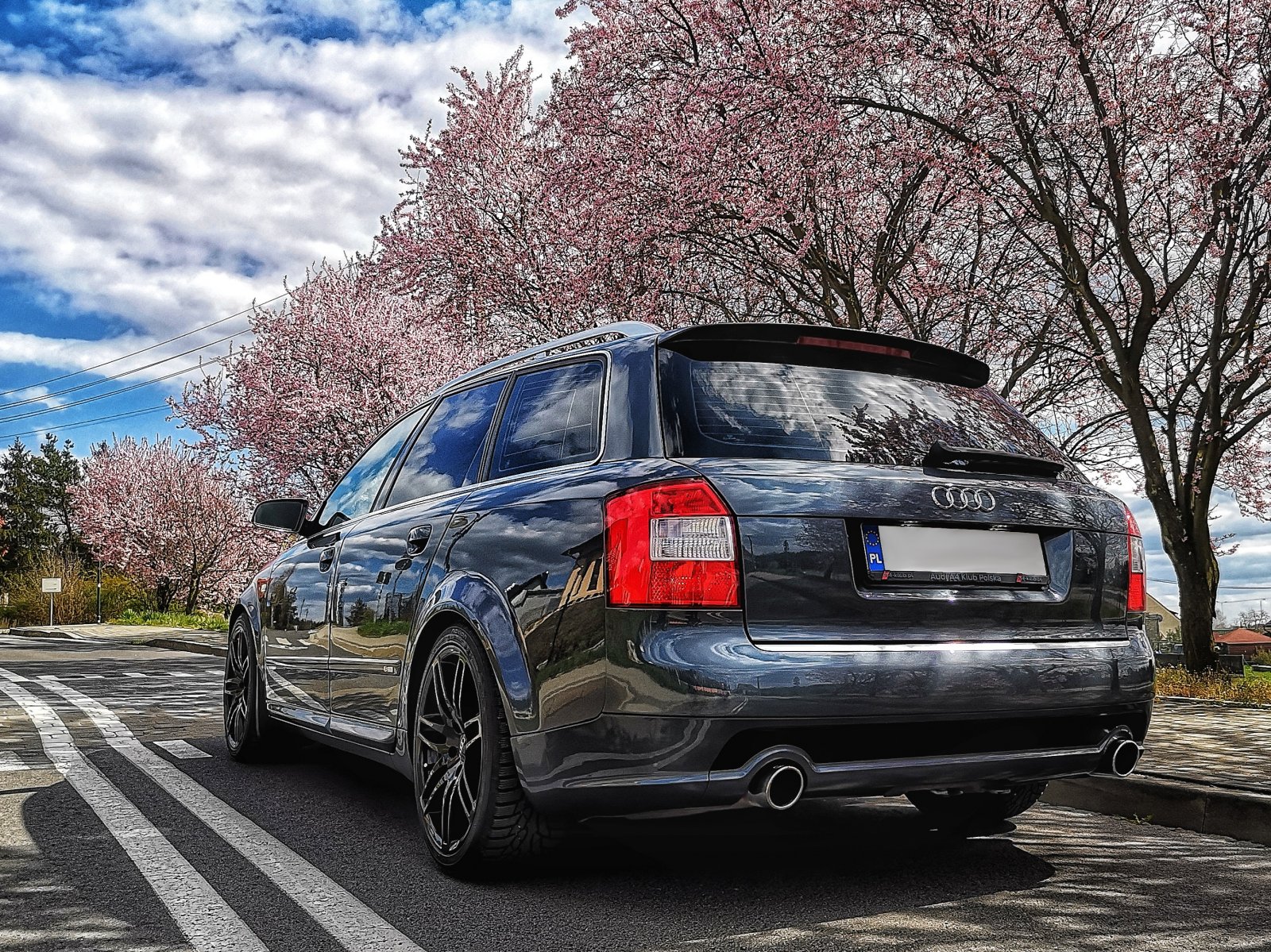

Nareszcie pogoda dopisała i można było zająć się ogarnięciem nadwozia. Wpadła delikatna korekta, niestety kilka zaprawek i woskowanie:
Oprócz tego wymieniona została chłodnica klimy, a co się z tym wiąże obsłużony został także cały układ i jesteśmy gotowi przyjąć upały B)

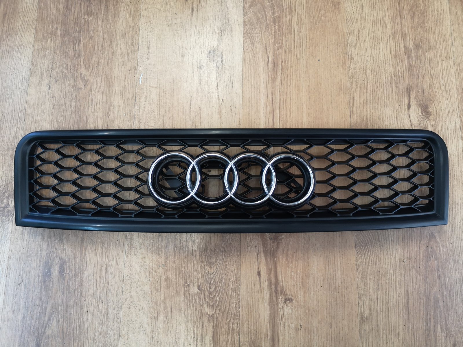

Kupiłeś już górę plaster miodu? Jak tak to pokaż jakieś fotki i skąd brałeś ?
Grill już mam i jest nawet nawet. Podstawa emblematu jest trochę nieprzemyślanie przygotowana do przykręcenia, ale swoje, dłuższe śruby rozwiązują problem. Nie wiem jak z trwałością lakieru na nim (ramka jest lakierowana w mat), ale i tak będę oklejał ją w połysk.
Link: https://allegro.pl/oferta/grill-audi-a4-b6-01-04-plaster-miodu-wzor-rs-9564052426
Puść mi parę fotek na PW albo tutaj...
Pewnie, oto on:
Tutaj widać odprysk fabrycznego lakieru. Już tak dostałem.
Na filmie widać, jak po wypozycjonowaniu podstawki emblematu wypadają otwory montażowe. Ja zwyczajnie nie skorzystałem z wszystkich możliwych śrub i jest ok. Co nie zmienia faktu, że mogli to jednak lepiej dopracować.
Sam plastik wydaje się być solidny, zaczepy nie są za sztywne, generalnie jak na zamiennik jest całkiem dobrze. Szkoda, że ramka nie jest oddzielnym elementem, trudniej będzie się to oklejać.
