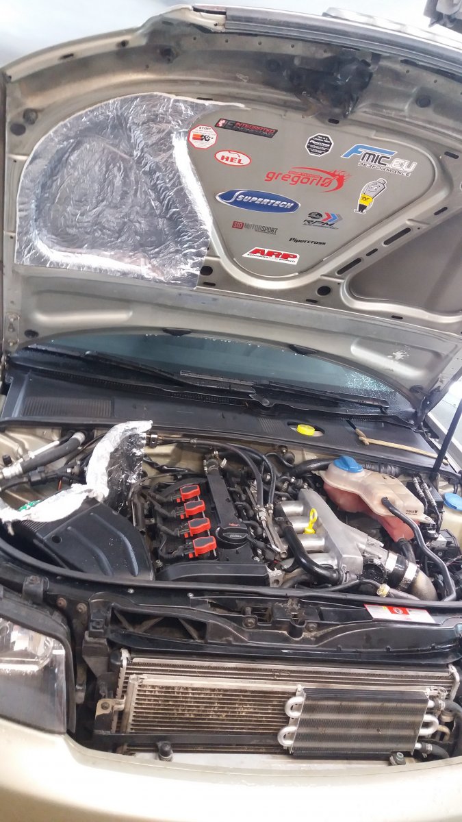

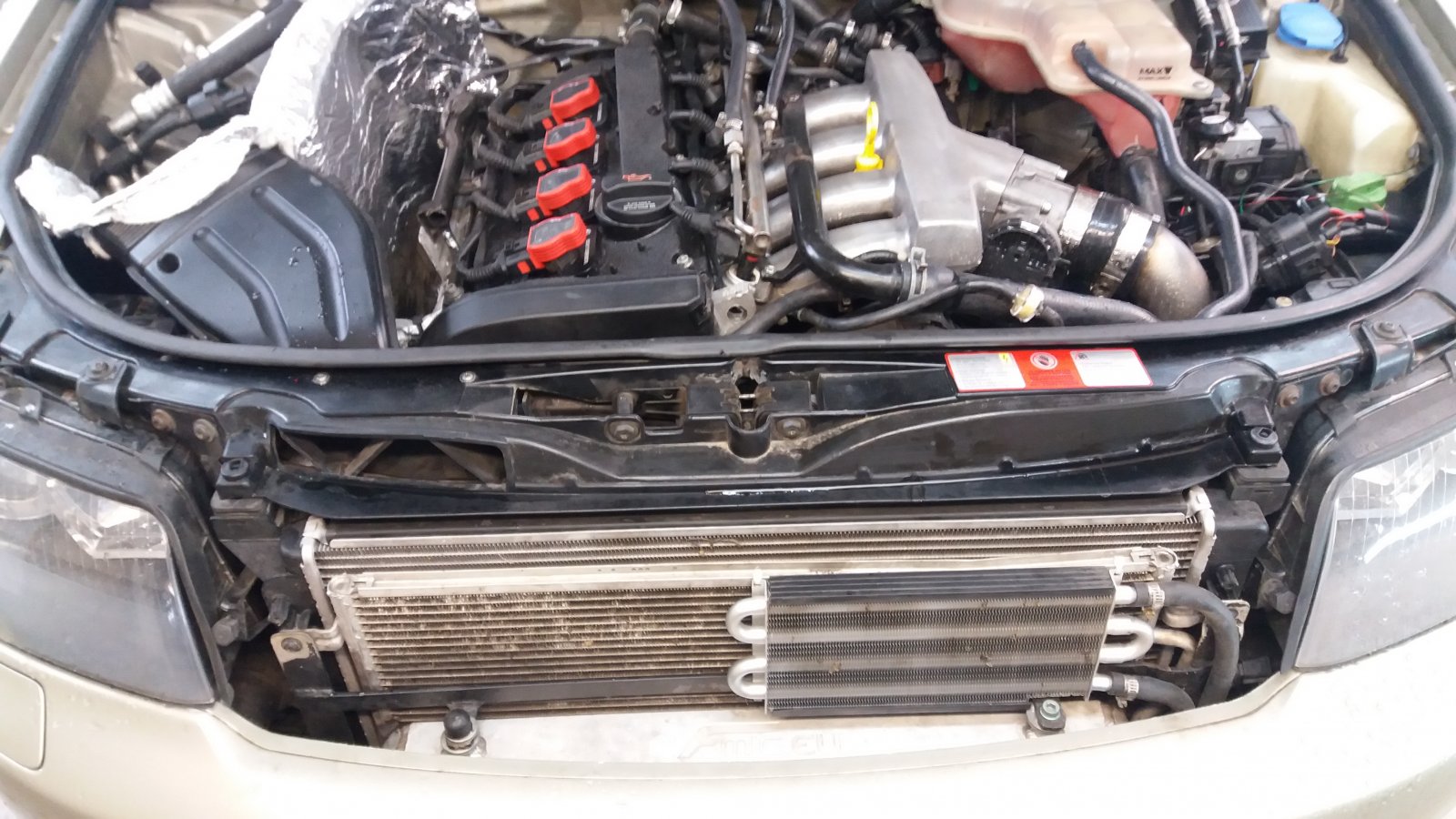

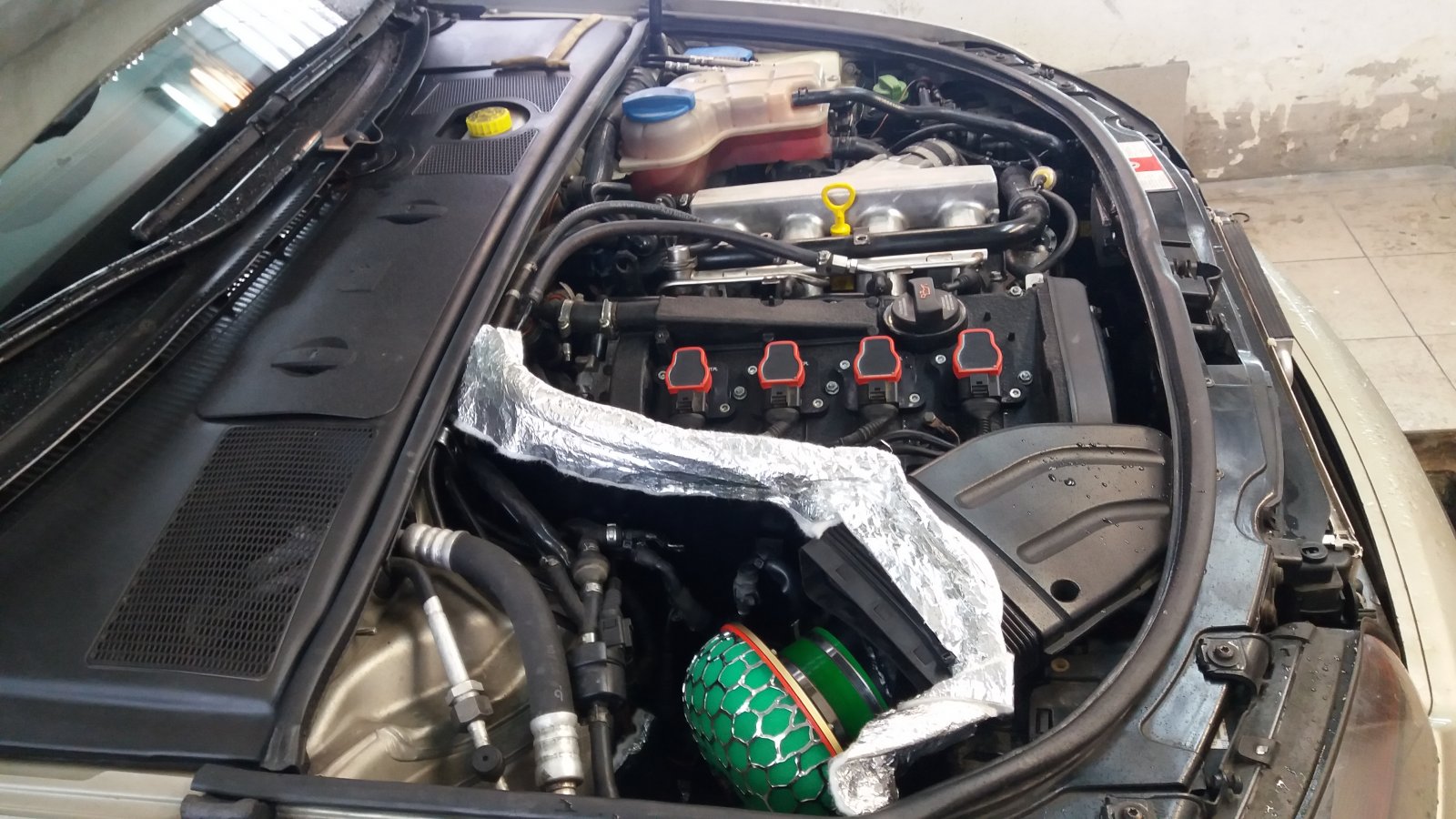

tak to wygląda pod maską
Adam kiedy nagrasz jakiś filmik? kupuj uchwyt na kierownicę, Ty masz Quattro To pokaż jak idzie od zera do 200 nie wiem gdzie ale może masz gdzieś taką drogę:decayed:
Maskę będziesz całą wyciszał? Jestem ciekaw czy sporo wyciszy też o tym myślałem:)
Gratulacje:oklasky:
 to izolacja termiczna ,nie chodziło mi o wyciszenie
na tom chwile mam przejechane niewiele coś koło 160 kilometrów gdy bardziej dotrę to być morze coś nagram
choć nie wiem czy coś się nie zesra mam pewne obawy ale to wyjdzie z czasem
Faktycznie teraz patrzę że to wata termiczna,  ja mam założony termometr w filtrze powietrza wspominałem Ci adam już o tym ale może dla innych się sprzyda,  Jeśli na polu jest w granicach 25-30 stopni i samochód stoi w słońcu na wolnych obrotach to w filtrze jest 60-70 stopni,  aby później schłodzić to powietrze musimy przejechać około 5 km nie mówię tu o spokojniutkiej jeździe 20-40 km tylko w granicach 50-80  jadąc przez około 5 km na piątym biegu temperatura zeszła mi do około 25 stopni naprawdę robiłem różne testy w różnych warunkach. Więc jak najbardziej warto osłaniać całą puche filtra i robić nawet 3 komory przegrody od turbo i DP czy kata.
Teraz u mnie mam założone czujniki, w filtrze, drugi jest zaraz za turbiną przed intercoolerem i trzeci jest za intercoolerem za przepustnicą jak już będzie samochód jeździł i bedzie troche cieplej to będę robił testy w boju Ile tak naprawdę schładza intercooler tego powietrza.

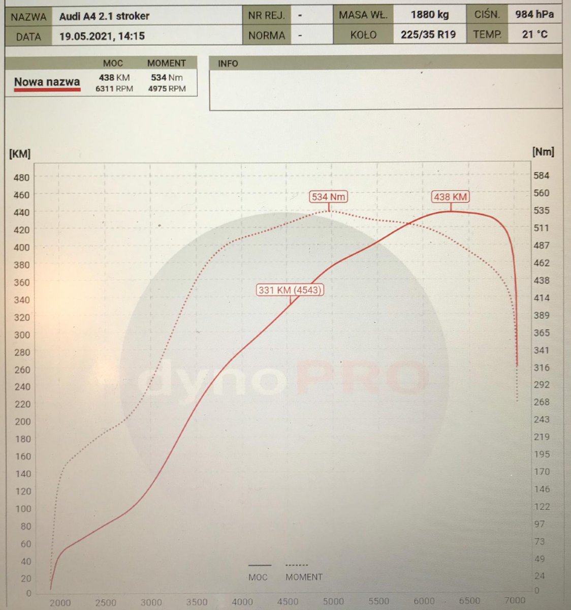

dodam jeszcze po zrobieniu większej ilości kilometrów że niuton jest sporo większy podczas jazdy i reakcja na gaz powyżej 3000 rpm jest natychmiastowa jestem bardzo pozytywnie zaskoczony ciekawe co za kreski pokarze , dodam jeszcze że nie liczę na rekordy jakieś byle by tylko nie było gorzej ja na 2.0 , na którym miałem 415 HP i 518 NMwykres_hopek.png

aktualizacja tematu
Turbo IHI hybryda od Perun Turbo
wtryski 630
przepływomierz z a3 3.0 benzyna 84mm średnicy
wydech przelot
intercooler 230x550x65
Została zrobiona korekta programu 438KM i 530NM   i wyszły kwiatki a mianowicie temperatura w dolocie dochodząca do niemal że 90 * na hamowni stacjonarnej , na drogowej wyszła mniejsza ale też dochodzi do pona 65 * i nic więcej się nie dało zrobić
stroker 2.1 dużo bardziej się grzeje jak 2.0 sprawdzone na własnej skórze
spróbuje powalczyć z tą temperaturom ale sam jeszcze nie wiem do końca w jaki sposób
Wrażenia mimo niewielkiego przyrostu są sporo lepsze auto jest bardziej żywe i elastyczne w porównaniu do 2.0
wykres wkleję w najbliższym czasie

wykres
Edytowane przez hopek03
57 minut temu, hopek03 napisał:
wykres
Moc i.moment trochę nizszy jak u mnie ale silnik o 30%  mniejszy. Ogólnie miazga  !!!!
