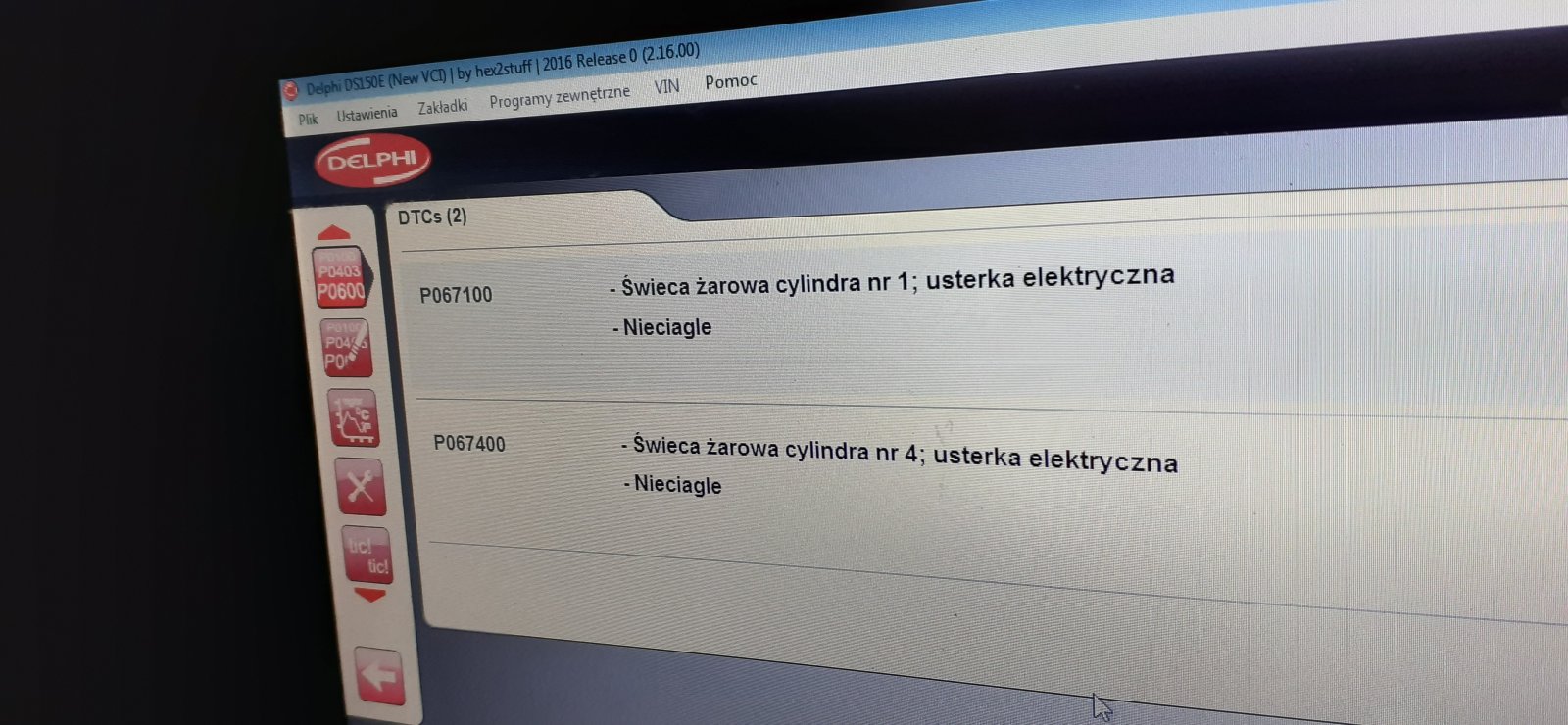

Aciekk Opublikowano 14 Kwietnia 2021 Opublikowano 14 Kwietnia 2021 Witam Mam problem z audi , zaczelo sie od falowania obrotow pod komputerem wyskoczyl blad regulatora cisnienia oraz 2 swiece spalone 1 i 4 cylinder Po wymianie regulatora i swiec obroty uspokoily sie lecz w trakcoe jazdy zaczyna migac kontrolka grzanoa świec auto w tym czasie nie ma mocy nie kopci nie dymi po prostu nie jedzie.. Po ponownym odpaleniu jedzie normalnie nawet 30km po czym znowu sutuacja sie powtarza.. Po podpieciu komputera wyskakuje dalej blad swiec ktore oczywiscie sa nowe z tą roznicą ze jest roznica w bledzie , na starych byl blad swiec uklad elektryczny "stałe " a na nowych blad elektryczny swiec "nieciagly" Ktos podpowie gdzie szukac przyczyny? Wrzucam zdjecie z bledem , program delphi przed wymiana regulatora i swiec oraz blad po wymianie swiec i regulatora.

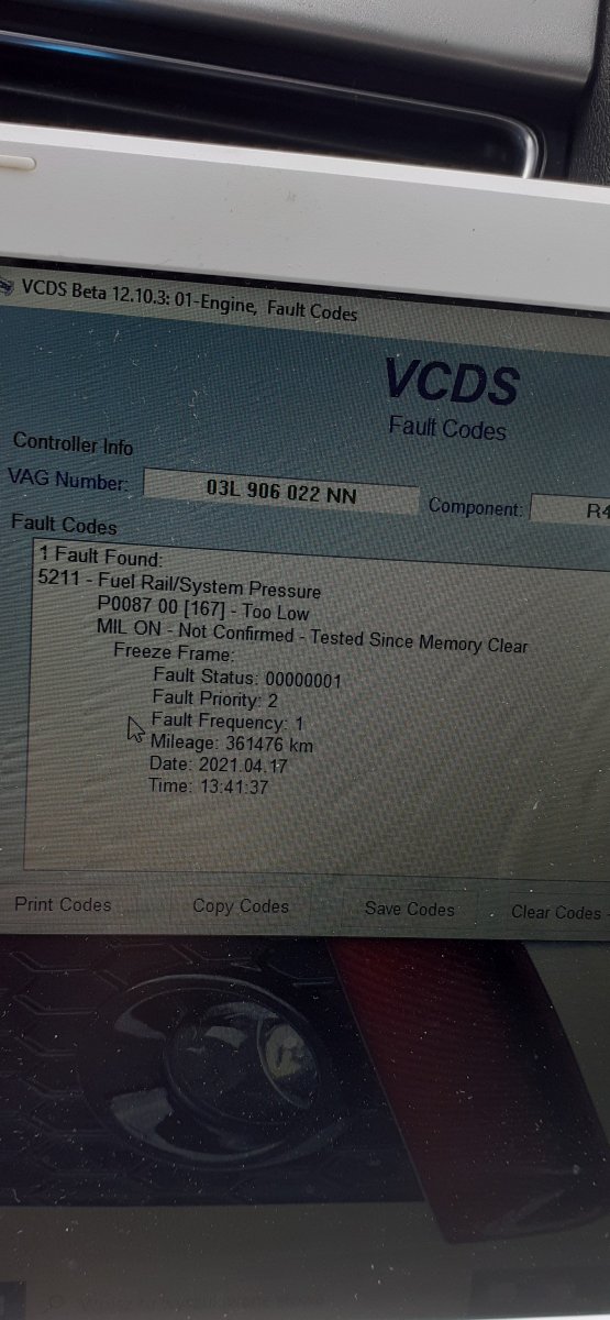

Aciekk Opublikowano 17 Kwietnia 2021 Autor Opublikowano 17 Kwietnia 2021 Po podpięcie VCDS taki blad. Podczas przyspieszania wyskakuje spiralka grzania swiec auto traci moc wchodzi w tryb awaryjny .. Czy to bedzie regulator cisnienia paliwa na listwie wtryskowej??

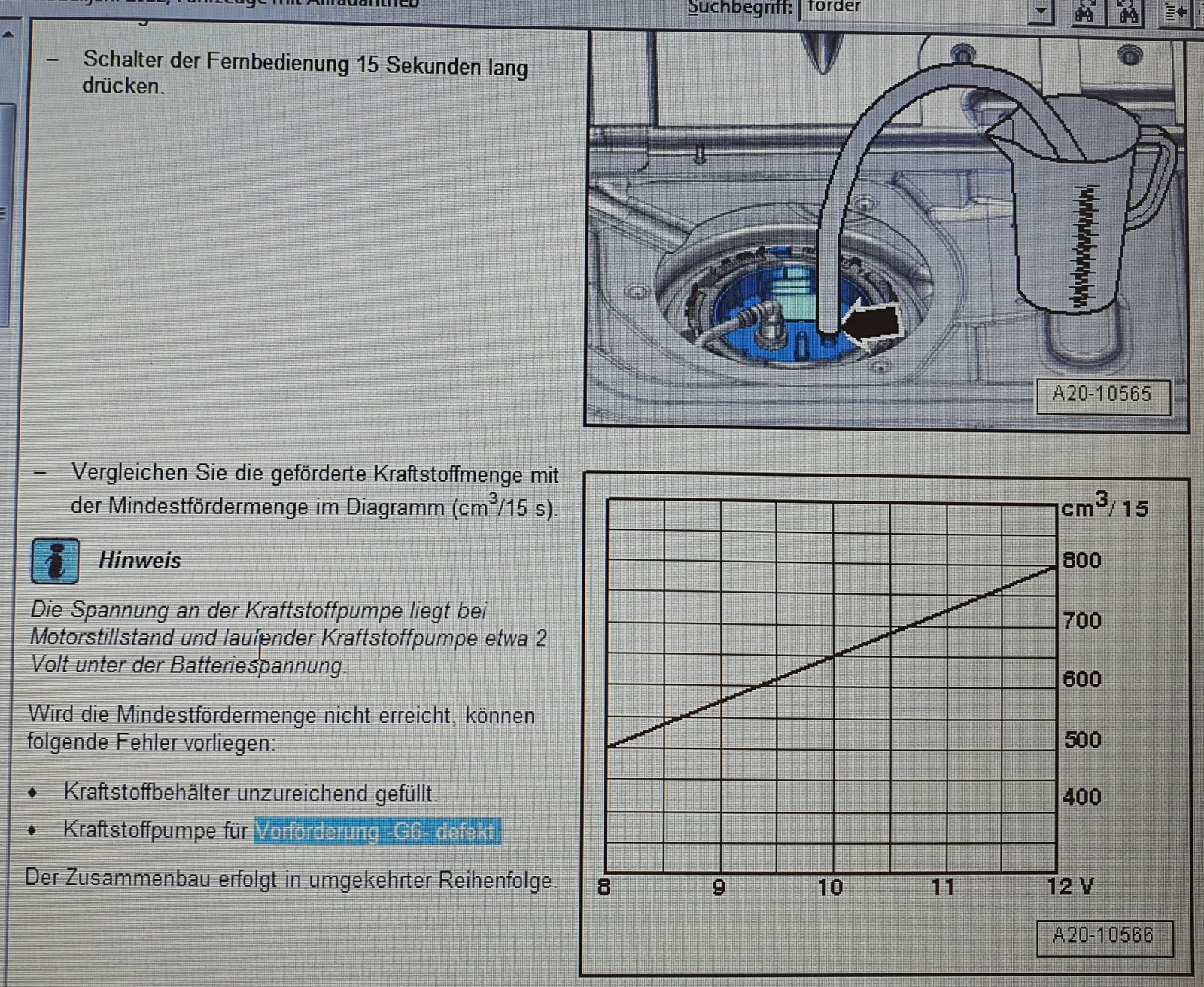

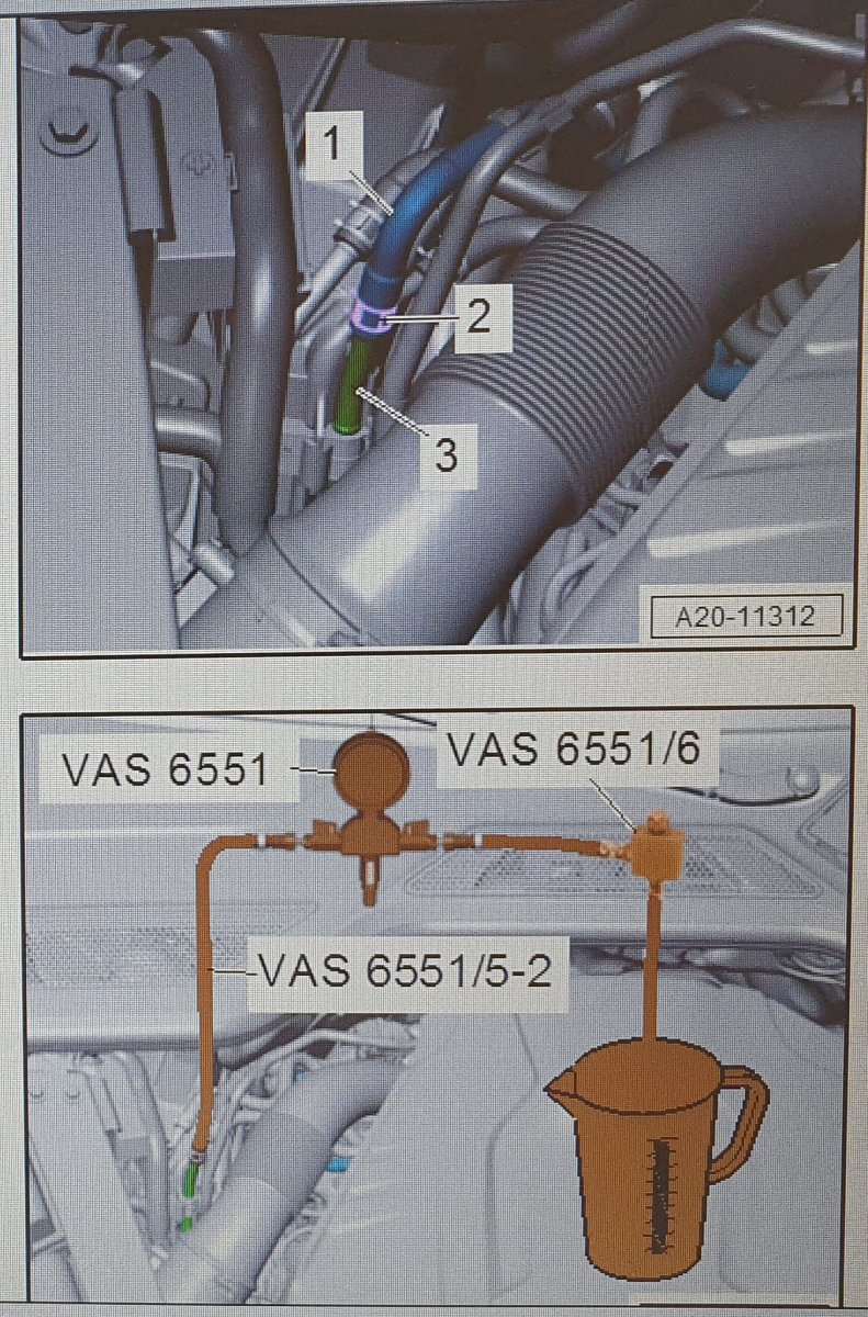

Muskel1 Opublikowano 18 Kwietnia 2021 Opublikowano 18 Kwietnia 2021 Nie ma bloków pomiarowych. Pompy sprawdza się manualnie. Tą w baku, wypinając wężyk prowadzący do filtra paliwa i zapinając na niego inny wężyk o średnicy 8mm, prowadzący do naczynia z miarką. Podajesz napięcie z aku bezpośrednio na pompę przez 15 sekund i sprawdzasz ilość napompowanego paliwa. Powinno go być tyle ile na załączonym wykresie (zależne od napięcia). Obie pompy jednocześnie sprawdzasz wypinając wężyk doprowadzający paliwo do pompy CR i wpinasz instrument pomiarowy z zaworem i manometren. Odkręcasz korek wlewu paliwa do wyròwnania ciśnienia. Włączasz vcds w nastawach podstawowych test podawania pompy i mierzysz najpierw ciśnienie, powinno wynosić ok 4 bar. Następnie odkręcasz zaworek wpuszczasz paliwo przez 15 sek do naczynia z miarką. Powinno przynajmniej 630 ml/15 sek nalecieć.
