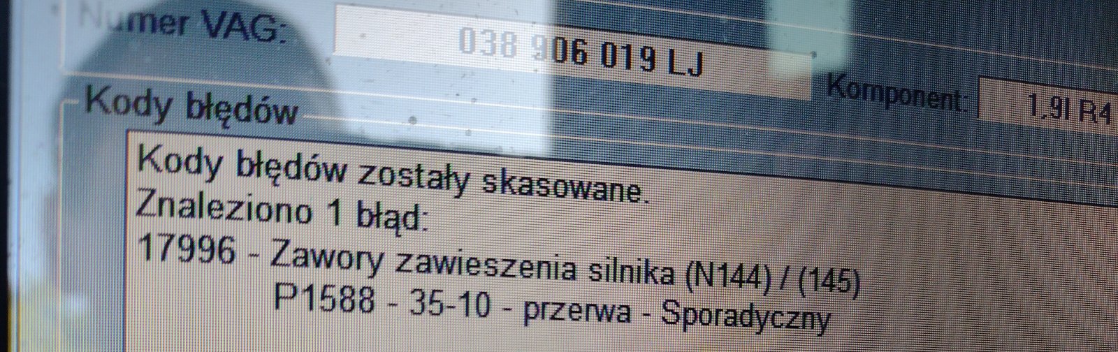

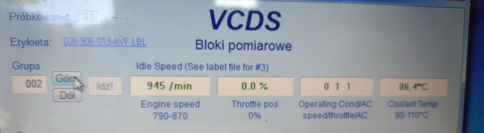

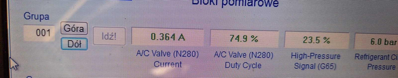

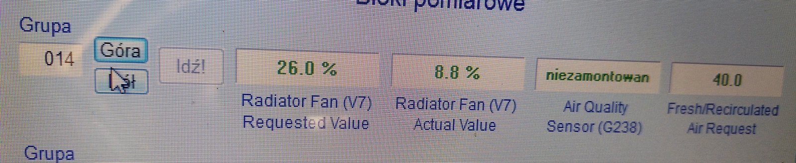

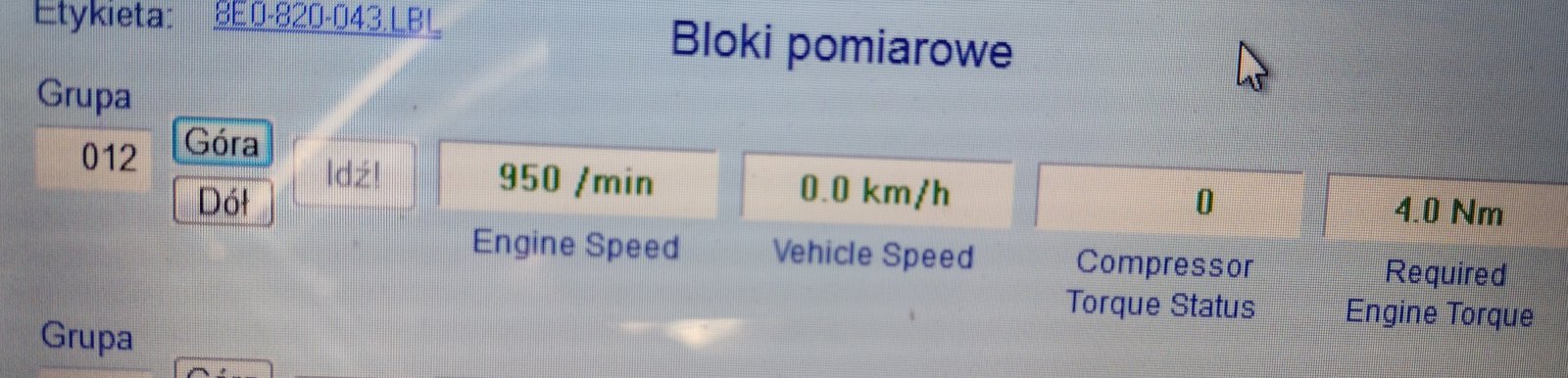

maniekaudia4 Opublikowano 5 Czerwca 2021 Autor Opublikowano 5 Czerwca 2021 W klimatroniku jest błąd tylko od silniczka spietrzania powietrza v113. A reszta wartości jak widać na zdjęciach.
maniekaudia4 Opublikowano 5 Czerwca 2021 Autor Opublikowano 5 Czerwca 2021 10 godzin temu, Langista napisał: Jeszcze jedna sprawa, czy wentylator załącza się? Econ się świeci? Może sterownik wentylatora uwalony? Sprawdź bezpieczniki pod kierownicą w takich wtyczkach : Bezpiecznik 50A jest cały sprawdzałe miernikiem

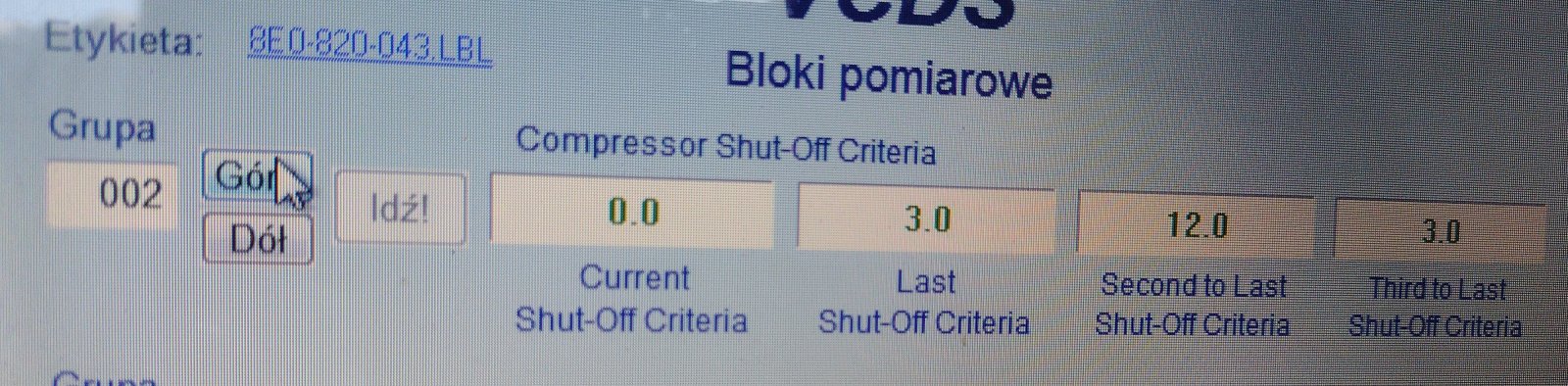

maniekaudia4 Opublikowano 5 Czerwca 2021 Autor Opublikowano 5 Czerwca 2021 12 minut temu, MaTeo85 napisał: A grupa 002 z klimatronika?

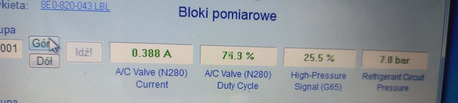

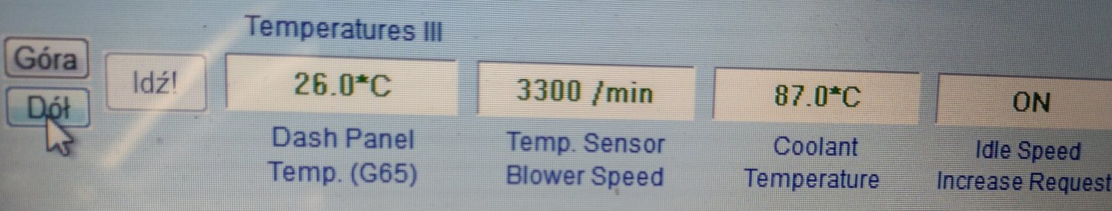

MaTeo85 Opublikowano 6 Czerwca 2021 Opublikowano 6 Czerwca 2021 Tu jakby wszystko jest OK. Zmień kodowanie licznika na RoW Audi A4 (8E) Instrument Cluster (8E2/8E5/8H7) - Ross-Tech Wiki WIKI.ROSS-TECH.COM Po tym zrób nastawy podstawowe w klimatroniku. Może być problem z uwagi na błędy silnika nastawczego który Ci szwankuje, ale zobacz czy przejdą. Później odpal silnik ustaw klimę na LO i nawiew na maxa przez centralne kartki w desce. I po kilku minutach pracy pokaż co masz w grupach 001, 002, 009 i 010. (W klimatroniku) 1

maniekaudia4 Opublikowano 6 Czerwca 2021 Autor Opublikowano 6 Czerwca 2021 A czasami czujnik g65 od ciśnienia nie wariuje pomimo braku błędu. Bo według opisu z angielskiego forum i wartości w okienkach podaje że rozłącza klimę z uwagi na niskie ciśnienie chociaż czynnik jest do pełna.
maniekaudia4 Opublikowano 6 Czerwca 2021 Autor Opublikowano 6 Czerwca 2021 Godzinę temu, MaTeo85 napisał: Tu jakby wszystko jest OK. Zmień kodowanie licznika na RoW Audi A4 (8E) Instrument Cluster (8E2/8E5/8H7) - Ross-Tech Wiki WIKI.ROSS-TECH.COM Po tym zrób nastawy podstawowe w klimatroniku. Może być problem z uwagi na błędy silnika nastawczego który Ci szwankuje, ale zobacz czy przejdą. Później odpal silnik ustaw klimę na LO i nawiew na maxa przez centralne kartki w desce. I po kilku minutach pracy pokaż co masz w grupach 001, 002, 009 i 010. (W klimatroniku) Zrobione ale nie startuje sprężarka. Wymienię jutro ten czujnik przy chłodnicy i napiszę czy zadziała.
Langista Opublikowano 6 Czerwca 2021 Opublikowano 6 Czerwca 2021 (edytowane) Nie ma co, czujnik wyłączałby sprężarkę gdyby wykrywał za niskie lub za wysokie ciśnienie, u Ciebie jest odpowiednie. Edytowane 6 Czerwca 2021 przez Langista

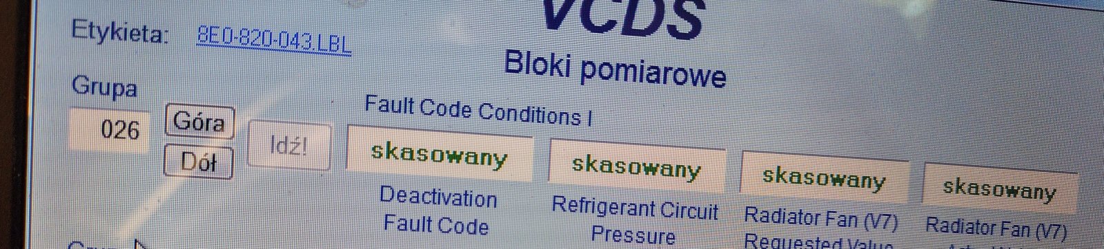

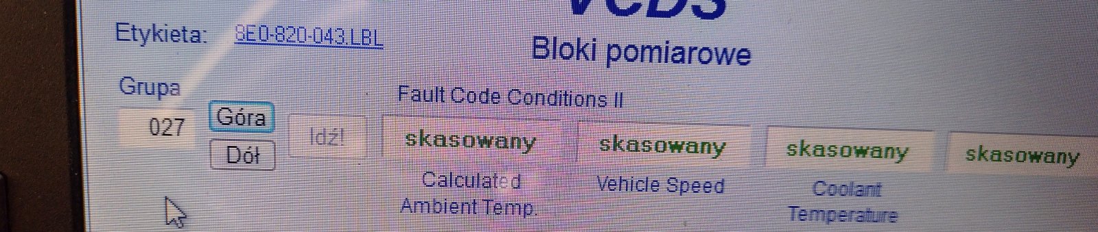

MaTeo85 Opublikowano 6 Czerwca 2021 Opublikowano 6 Czerwca 2021 pokaż jeszcze co jest w blokach pomiarowych 026 i 027 w klimatroniku
MaTeo85 Opublikowano 6 Czerwca 2021 Opublikowano 6 Czerwca 2021 4 godziny temu, maniekaudia4 napisał: nie musisz tłumaczyć z angielskiego bo wszystko jest na forum po polsku opisane. Generalnie blok 002/1 mówi o aktualnym wyłączeniu sprężarki, bloki 002/2 i dalej mówią o wcześniejszych warunkach wyłączenia i nie są aż tak istotne bo nie wiemy kiedy miały miejsce. Istotny jest pierwszy blok który odpowiada za tu i teraz. Wg wskazań G65 pokazuje prawidłowo i raczej w nim nie szukał bym problemu. Upewnij się że sprzęgło zwywalne nie jest uszkodzone i że kompresor (jego oś) obraca się wraz z kołem pasowym.
maniekaudia4 Opublikowano 6 Czerwca 2021 Autor Opublikowano 6 Czerwca 2021 4 godziny temu, MaTeo85 napisał: nie musisz tłumaczyć z angielskiego bo wszystko jest na forum po polsku opisane. Generalnie blok 002/1 mówi o aktualnym wyłączeniu sprężarki, bloki 002/2 i dalej mówią o wcześniejszych warunkach wyłączenia i nie są aż tak istotne bo nie wiemy kiedy miały miejsce. Istotny jest pierwszy blok który odpowiada za tu i teraz. Wg wskazań G65 pokazuje prawidłowo i raczej w nim nie szukał bym problemu. Upewnij się że sprzęgło zwywalne nie jest uszkodzone i że kompresor (jego oś) obraca się wraz z kołem pasowym. Kanału 025 nie mam dostępnego
