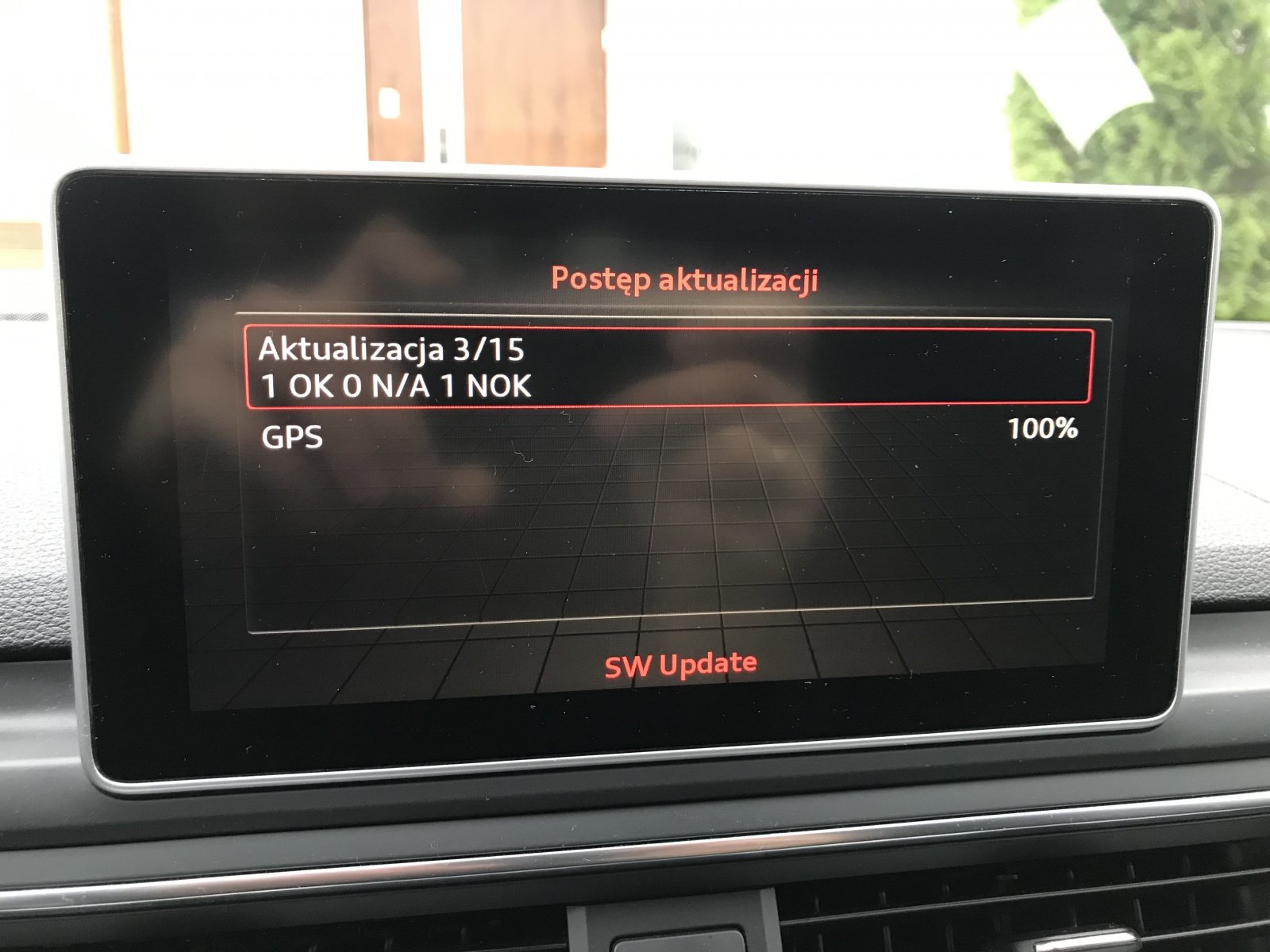

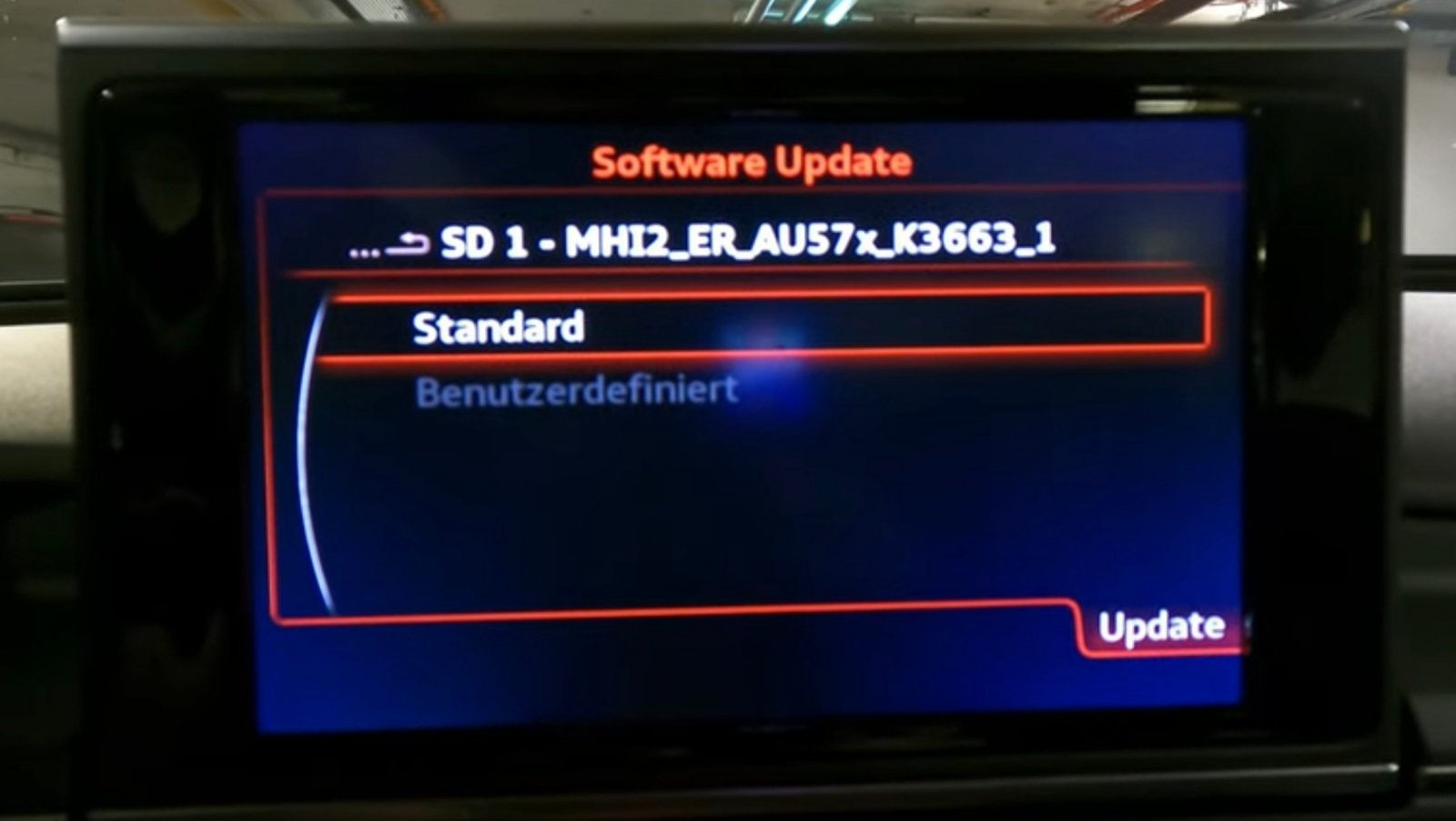

Powinieneś mieć widoczną opcje standard i tę drugą, gdzie sam wybierasz co ma instalować. Tę właśnie wybierasz i zaznaczasz kolejno wszystkie pliki do aktualizacji.

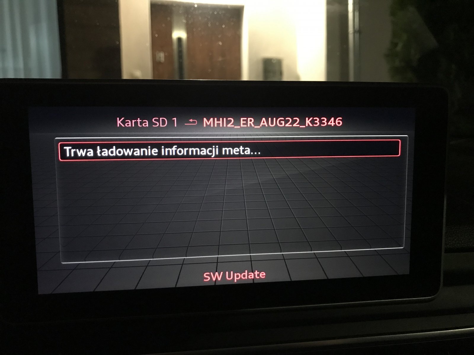

Brawo mistrzu, faktycznie trzeba było mu powiedzieć co ma zaktualizować poprzez wejście w „Zdefiniowany przez użytkownika” zaznaczyć np: all jak chcesz aby wszytko wgrał i wtedy zmienia się na Yes informacja przy wszystkim i w końcu aktualizacja ruszyła.
No temat poszedł dalej, jednak zaznaczenie wszystkiego nie było najlepsza opcja bo teraz nie ma j. Polskiego a radio nadal nie ma logo stacji  (chyba jednak trzeba lepiej się do tego przygotować).
Jakieś wskazówki jak odzyskać język ?
Troche dziwna sprawa bo zaznacza się wszystko. W najgorszym wypadku wróć do 3344

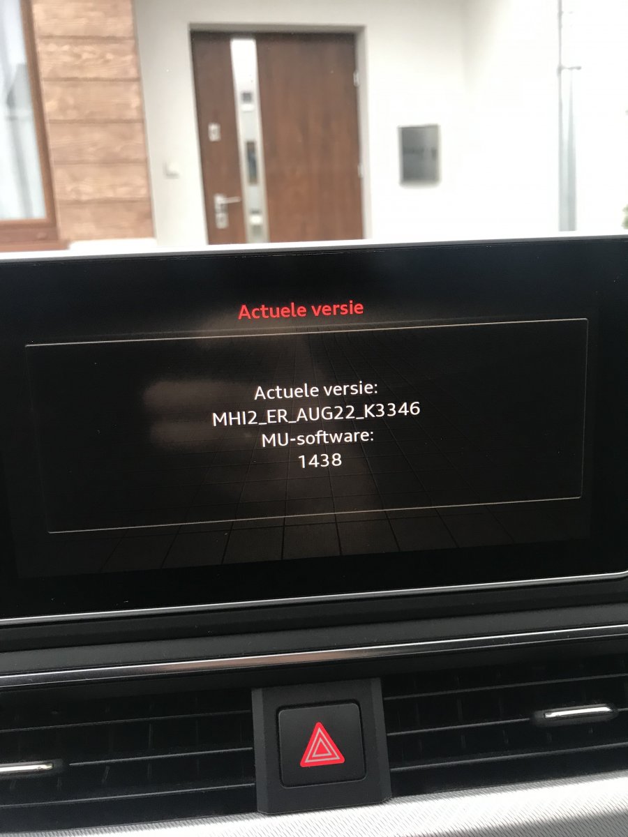

Panowie, na moim przykładzie amatora przekazuje kolejny dość ważny krok, po aktualizacji z 3344 do 3346 prawdopodobnie wam też wywali język polski ale żebyście się nie denerwowali nic nie trzeba robić więcej jak wcisnąć zapłon i wtedy wyskakuje opcja zmiany języka. Takie proste a jednak zajęło mi to dwa dni aby do tego dojść że nie musze uczyć się po Holendersku swojego auta ani 15 razy wgrywać nowego softa.

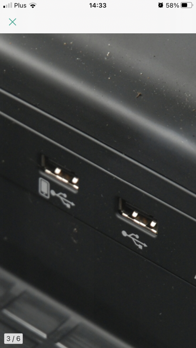

Witam, panowie idąc za ciosem ze wszystko działa w aucie po aktualizacjach chciałbym się dopytać. Czy mogę kupić na oślep bez nr gniazdo USB x2. Na Allegro znalazłem aukcje z inna ikona niż wszędzie jest pokazana a nie mam nr części i zastanawiam się czy może to mieć wpływ na działanie Android Auto ? Chodzi mi o rysunek telefonu.
Wszystkie będą działać tak samo.
